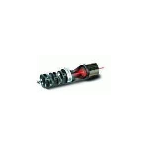

et bien voilà j'ai quelques questions a propos de se laser colimateur... avant de l'achté.. il aporte quois... par rapport au autres laser colimateurs ? et a quois sert cette croix ? merci.. j'ai beau regardé la vidéo.. je ne comprant pas a quois elle ser et se qu'elle aporte concrettement?:b:

Il n'apporte pas grand chose par rapport à un collimateur laser classique :confused:. La croix permet simplement de voir où se situe le spot retour, en dehors de la cible, dans le cas d'un déréglage important du primaire. C'est tout.
Quant au blocage dans un coulant 2"... pourquoi pas...

A part que ça puisse être plus visible, je vois pas trop ce que ça apporte.
On peut se fier aux bords de la croix et aux cercles de la mire pour être certain que le retour soit bien centré.
Un tout petit peu plus précis qu'un trou d'un mm de diamètre.
Bof. Prends un laser tout ce qu'il y'a de plus standard et prends bien soin de le vérifier, ça suffit.
Si tu veux du précis, le Baader a ça de bien qu'il est ouvert; ça permet une fois que le point rouge disparaît dans le trou de vérifier encore plus finement directement à la source.
A ma connaissance le seul laser qui laisse voir la source.

Remarques que quant le primaire est loin (plus d'1m50), la croix doit être plus visible que le point.
Ca doit apporter du confort sur un monstroscope.
Si tu n'as pas un monstroscope, prends un laser standard ou un LaserColli si tu cherches un peu plus de précision.

Le problème des laser en 31,75, c'est qu'il faut empiler un adaptateur et le laser, et que chacun de ces éléments a du jeu, sur des jupes très courtes.
Il faut donc, comme bien dit précédemment, au moins serrer une des vis de manière à ce que l'élément soit bien callé dans le tube, et non pas serrer les 3 vis. Dans ce cas, la jupe reposerait sur les 3 vis, et on n'est jamais certain d'un bon alignement.
Mais même comme cela, on n'est pas certain que l'alignement se fait bien dans les autres directions.
Pour cela, le laser Hotech résoud ce problème.
Sinon, le mieux c'est de se faire usiner un adaptateur bien ajusté pour la jupe du collimateur (entré en force, à demeure, attention, la jupe n'est pas toujours exactement de 31,75), et le plus long possible de manière à minimiser l'écart possible dans le tube du PO.
Mais dans tous les cas, il faut bien sur vérifier que le collimateur lui-même est bien collimaté...
J'ai acheté ce laser il y a quelques mois, en version 2" crosshair.
Le 2" permet d'éliminer le jeu du réducteur 1.25".
Le retour de la crosshair, me permet d'être plus précis qu'avec un retour faisceau qui diffuse toujours un peu.
