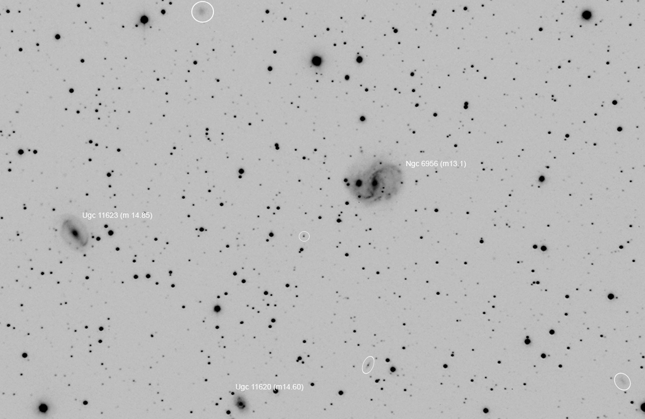

Un coup d'oeil sur ce trio de 3 galaxies situées dans le Dauphin, dominé par la belle spirale barrée Ngc 6956, accompagnée par 2 objets "Ugc".
Ces 3 galaxies vivent ensemble à 190 millions d'années lumiére. Leur magnitude est comprise entre 13.5 et 14.5 environ. Elles sont probablement visibles au 300 ou 350 mm.
Acquisition au C9 à F10 avec la Sigma 1603 de Fisher Electronik
Autoguidage paralléle au M90 sur G11 pilotée à la MTS3 SDI
Conditions habituelles de la région Lilloise :
Résolution 0.79" par pixel
SQM 19.25
Seeing 2.3 secondes d'arc
Magnitude limite 20.7 (USNOb)
90 mn de pose en luminance par série de 250 secondes (fond de ciel 2800)
20 à 25 mn de pose par filtres RGB en bin2
Prétraitement Iris v5.1
Montage LRGB Photoshop
image inversée
