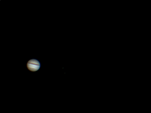

J'ai enfin pu la sortir hier soir, ciel dégagé légèrement voilé par endroit.
Je ne maitrise pas encore bien la partie réglage logiciel, mais sa viendra.
Prise de Jupiter avec un skywatcher 130/900, légèrement décollimaté, mise en station approximative avec boussole, prise de mon jardin en bordure de ville.
Image sans Barlow direct au foyer.
15 ima/s, expo 2,2ms, gain 10db, la saturation je me souvient plus, le contraste vers la moitié il me semble.
1m06s de film avec environs 950 images passé sous Régistrax avec aucun réglage.
Image faite avec la superbe Barlow x2 livré avec le scope, qui en faite et un vrai cul de bouteille bonne à jeter. Et là les paramètres explose.
15 ima/s, expo 50ms, gain 25db, la saturation je me souvient plus mais un peu élevé.
42s de film avec environs 612 images passé sous Régistrax avec aucun réglage.
Pour cette caméra c'est pas si mal je trouve, peu toujours mieux faire.
Mais ça semble prometteur pour les autres planètes quand elles seront de retour. Le plus dur est de les placer dans le champ de la camera.

Par contre j'ajoute ma pierre à l'édifice avec cet exemple de capture de Jupiter avec ma PLA sur 80ED avec barlow 2.5x. Je viens de la réaliser.
