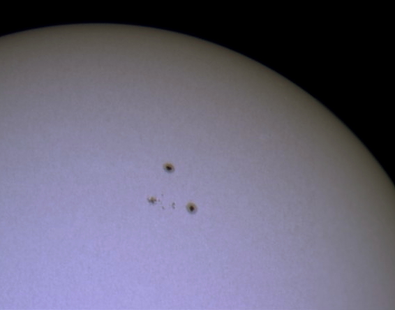

Je vous laisse une image solaire de ce matin faite avec AM cap.
Pla_c sur 80ED. Traitement minable sous registax 5.

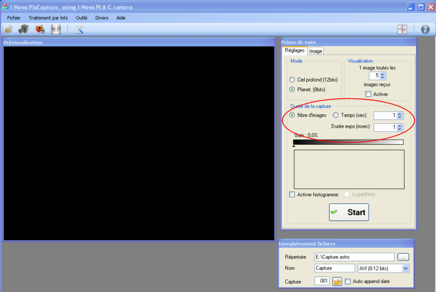

Je n'avais pas voulu en parler avant la version finale, mais vraiment PLx capture est mal foutu.
Je l'avais constaté en version Beta. ça ce confirme avec la version 1.1.0.0
Il m'est tout simplement quasi-impossible d'obtenir une image correcte dans la fenêtre de prévisualisation.
Il y a cafouillage dans le soft entre la durée d'exposition, le temps de capture et le nbre d'images à capturer.
Quand on modifie le durée d'expo, l'aperçu n'est pas mis à jour.
Quand on modifie la durée de la capture, alors l'aperçu change et tous les réglages sont perdus:?:
Cette gestion est une vraie cata
je dois donc me rabattre sur AM cap en version démo. Un comble !
Bonjour Cellosolo,
C’est plutôt surprenant, ce que vous affirmez !
Il est possible que vous n’utilisiez pas la version finale dont nous avions adressé aux utilisateurs, le lien de téléchargement par courriel. Il est très important de désinstaller l’ancienne version avant d’installer cette version finale. Pourriez-vous cliquer dans le menu « Aide », puis « A propos de PLxCapture » pour connaître la version que vous utilisez ?
Il aurait été plus judicieux de contacter notre support (comme précisé dans notre courriel destiné aux utilisateurs de cette caméra PLA-C) pour nous indiquer les bugs éventuels que vous rencontrez ou pour obtenir des explications sur l’utilisation de PLxCapture, je profite donc de l'occasion pour redonner des explications sur la façon d’utiliser PLxCapture en acquisition.
- Vous pouvez choisir, soit un nombre déterminé d’images à sauvegarder sur disque, soit une durée d’acquisition.
- A droite de ces 2 cases à choisir, vous pouvez entrer, soit le nombre d’images, soit la durée d’acquisition totale en secondes.
- Le temps d’exposition (en millisecondes) correspond au temps de pose unitaire, cette valeur est la même quand on est en prévisualisation ou en acquisition.
Remarque : pour que la valeur du temps d’exposition modifiée soit prise en compte, il est nécessaire de sortir de la zone de saisie en cliquant sur une autre zone (par exemple sur le curseur de gain ou dans la zone de la valeur du Nbre d’images/Temps , etc.).
Comme nous avons réalisé le développement du logiciel PLxCapture : nous pouvons donc vous apporter un support technique très poussé sur les différentes fonctionnalités, alors encore une fois, n’hésitez pas à contacter notre support technique pour toute demande technique concernant la caméra ou le pack logiciel. Cela sera avec plaisir que nous vous répondrons.
Cordialement,
Roger.

Ce qui peut surprendre c'est que de modifier la case exposition ne change pas immédiatement le paramètre (non pris en compte).
Bon c'est un choix de développement que l'auteur a fait, et qui peut se comprendre.
Avec la DMK (ou la PL1M) quand je saisis un zéro de trop et que je me retrouve instantanément bloqué sur une pose de 1000ms au lieu de 100ms c'est aussi "emm***". Pour peu que j'ai fait un rebond, c'est 10s d'attente ...
Idée à proposer ; Il manque peut être simplement un bouton "enter" pour valider les saisies ? Même s'il faut alors faire une intervention supplémentaire.
Par contre je n'ai pas eu le cas de "réinitialisation" des paramètres sauf à repasser par la case 12bits, mais on en a parlé déjà avec l'auteur du soft (et M42) afin d'éliminer cette scorie.
Bon c'est vrai que j'ai une approche purement planétaire et la jonction entre planétaire et CP ne porte en première approximation que sur le temps d'exposition.
Ensuite, on va s'interresser à des modes (8 bits, 12 bits fast readout, 12bits slow readaout) selon que tu privilégie le taux d'image ou pas.
Bref le soft évolue et c'est tant mieux, surtout que les bonnes idées sont toujours bonnes à prendre. Et de ce coté là, tu aura de l'écoute chez M42 !!!

Le logiciel est encore dans sa première version, et les gens de M42 optic demandent aux possesseurs de cette cam de leur rendre tout porblème rencontré, moi je ne peux pas demandé plus.
Pour la boite de texte dont vous avez parlée Marc, moi je propose qu'elle n'acceptera que des valeurs comprises entre une valeur m, la plus petite possible et une valeur M la plus grande possible pour un fonctionnement raisonnable et une valeur moyenne qui s'impose dés qu'on tape une valeur hors [m,M].
m et M sont à proposer par des experts de l'astrophoto.
Pas facile car cette caméra est utilisable par des gens qui font de la photo CP, là où les expositions peuvent prendre des dizaines de secondes (le capteur n'était pas refroidi, il ne me semble pas raisonnable de faire plus ... quoique).
A l'origine ce que tu dis était "un peu" comme cela, mais j'ai trouvé dommage de limiter ainsi la caméra. Pourquoi pas une limite haute à 1000ms en 8 bit planétaire et une limite basse à 500ms en 12 bits CP ? Et pourquoi en fait ? Est-ce qu'il n'arrivera jamais à qui que ce soit de vouloir faire du CP en 8 bits ? Et du 12 bits en planétaire (trop tard, j'ai fait cela déjà, ici ou ).
Tu vois c'est pas simple de contenter tout le monde !
Marc
Je trouve qu'un curseur est idéal dans la phase de recherche de durée d'exposition. (comme celui du gain par exemple).
on pourrait envisager, peut être, un curseur "grossier" en secondes et un curseur "fin" en ms ou bien une coche "CP/ Planétaire" qui ferait en sorte que le curseur passe des valeurs fines vers les valeurs "grossières" indépendamment du mode 8bits ou 12 bits.
par contre une valeur numérique à renseigner me semble bien pour la durée d'acquisition ( en nbre d'image ou en temps)
