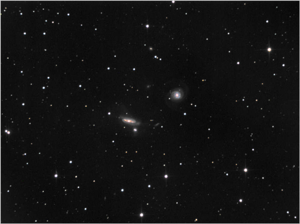

Avec 36 petites poses de 3mn à l'Atik 16HR au foyer du C14 200/1000

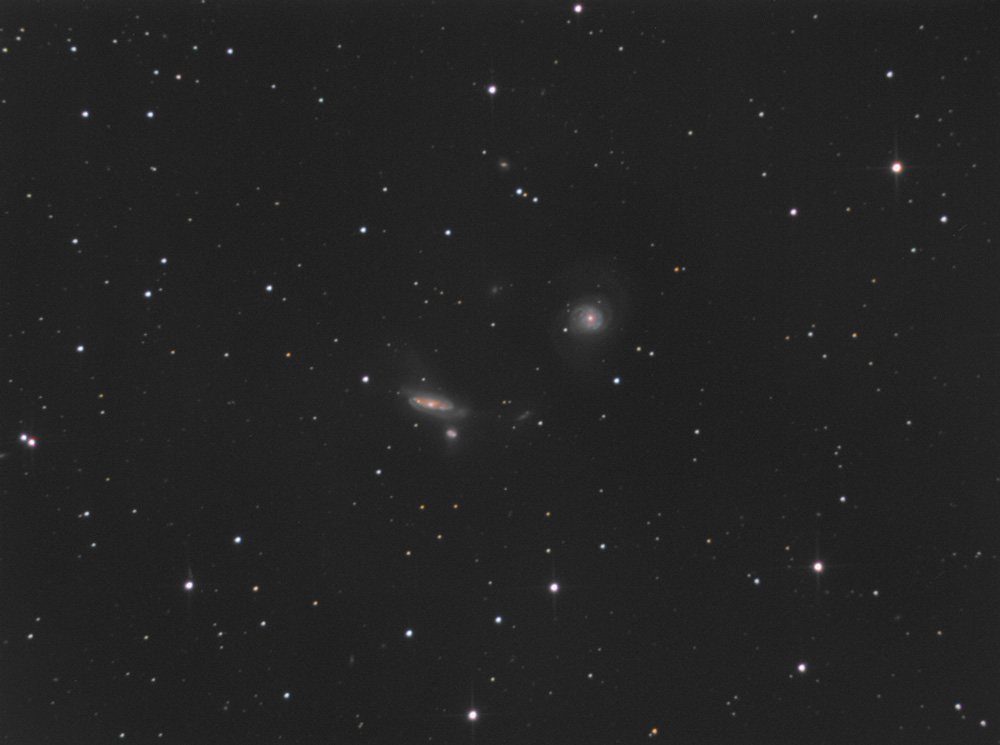

puis comme la nuit était fort belle, 3*12*2mn en bin 2
ngc7771_web.jpg?psid=1

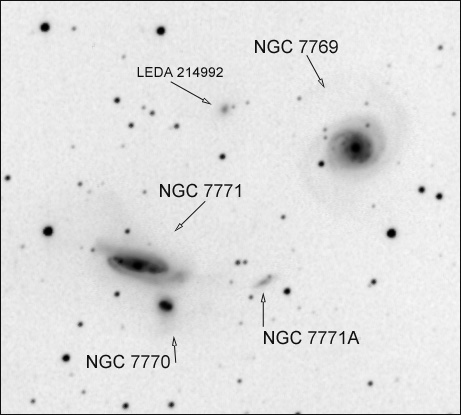

la carte
ngc7771_neg_web.jpg?psid=1

jolie prise Gérard!!!!;) de toute façon avec un C14 tu auras des images moins piquées!!!! à cause du diamètre et de la turbu qui en découle :be:
Je me demande si tes flats sont bons... car j'ai regardé ton image de près pour voir si on pouvait tirer un peu sur les extensions et le fond de ciel n'est pas du tout uniforme.
Pour m'avoir envoyé récemment tes couches rvb sur un amas, dans lesquelles j'ai décelé un gradient sur la couche verte, je me demande ceci : as-tu un ciel exempt de luminosité environnante ? auquel cas, tu as chopé dans cette dernière image les nébulosités de fond de ciel. Sinon c'est bien du gradient mal supprimé dans ton traitement.

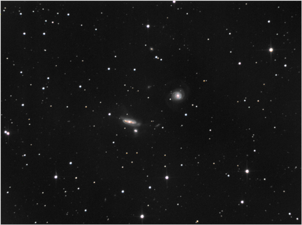

J'ai refait le RGB avec Iris:
ngc7771_final.jpg?psid=1

Ok pour le gradient. Ta 2° version est plutot pas mal.
Par contre au niveau des galaxies il y a pas mal de très basses lumières.
J'ai tenté une mise en lumière de celles-ci tout en essayant de virer le gradient. J'ai tenté une incrustation au niveau des coeurs des galaxies pour tenter d'y déceler plus de détail, mais bon.

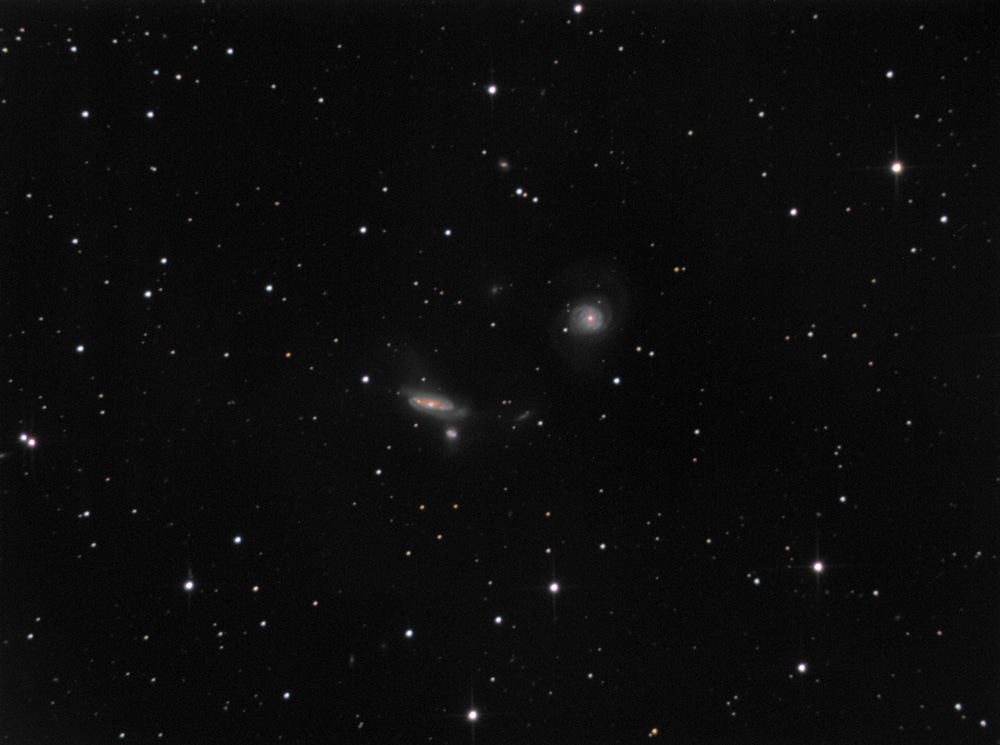

j'ai refais une version + soft
final_soft_web.jpg?psid=1

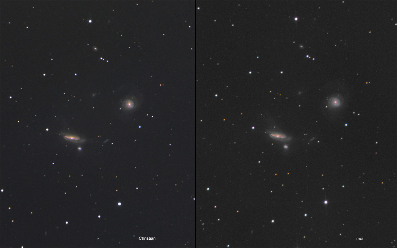

Pour essayer de ne pas parler dans le vide, j'ai juxtaposé l'image du C8 de Christian avec la mienne (manque pas de toupet le newbie!)
7771_comp.jpg?psid=1
ce qui est évident ce sont les étoiles!
beaucoup plus fines et colorées sur le C8
je ne pense pas que ce soit le très très léger voile de nuages d'hier soir
le suivi, c'est ça qui me floute les étoiles
non?
Ta deuxième version est quand même pas mal du tout .

Bien le comparatif. On voit de cette façon le résultat obtenu avec 2 ouvertures identiques de 200 mm.
Je pense surtout que ton image est moins piquée à cause du suivi, ou un défaut optique (?) car les étoiles sont un peu évasées et légérement allongées. Pas grand chose mais ça suffit pour perdre de la finesse.
Cela se voit également dans les détails du coeur de la galaxie de gauche, vue presque de profil.
