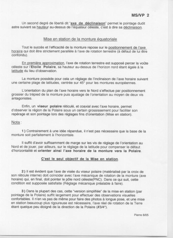

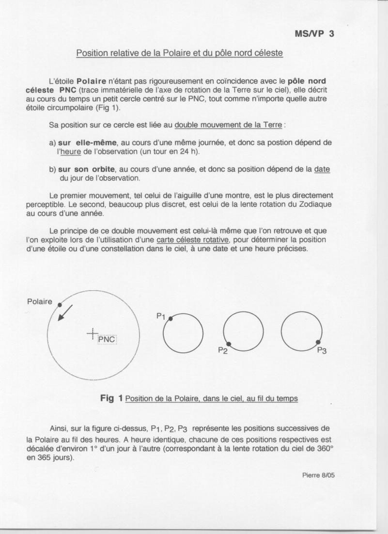

Pour ceux qui suivent le "feuilleton"...;) :
épisode 1 : Voici la Fiche N° 3
épisode 2 :
on suis , on suis ... moii qui envisage l achat d un viseur je te dit merci ...
Pour la peine, je te mets la Fiche N°4.
épisode 3 : Et voici la Fiche N°5, appelée par la N°4

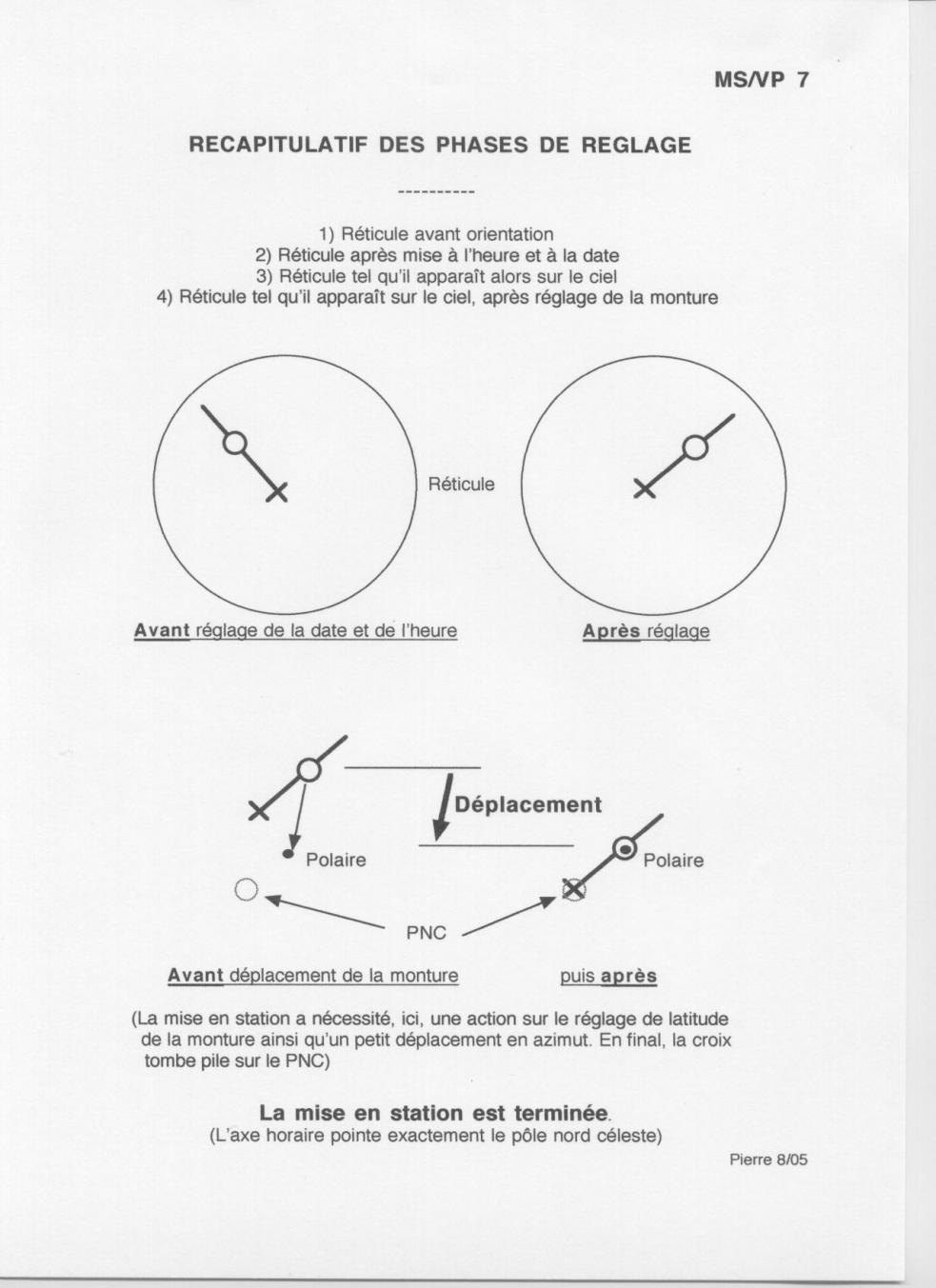

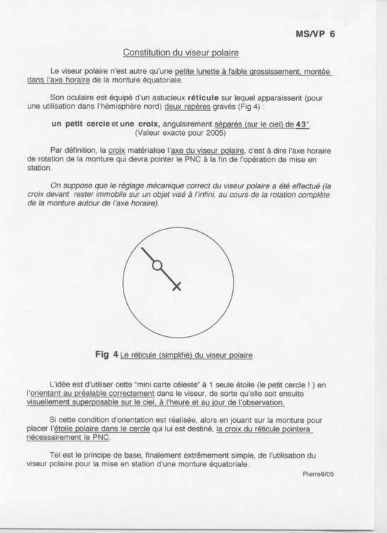

épisode 4 : Et maintenant, entrons dans le vif du sujet en récapitulant le principe de base du viseur polaire : Fiche N° 6
épisode 5 : Après le principe, la mise en oeuvre du viseur polaire, avec la Fiche N° 7.

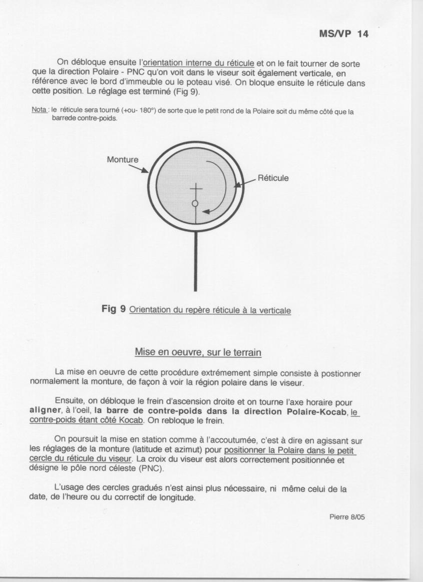

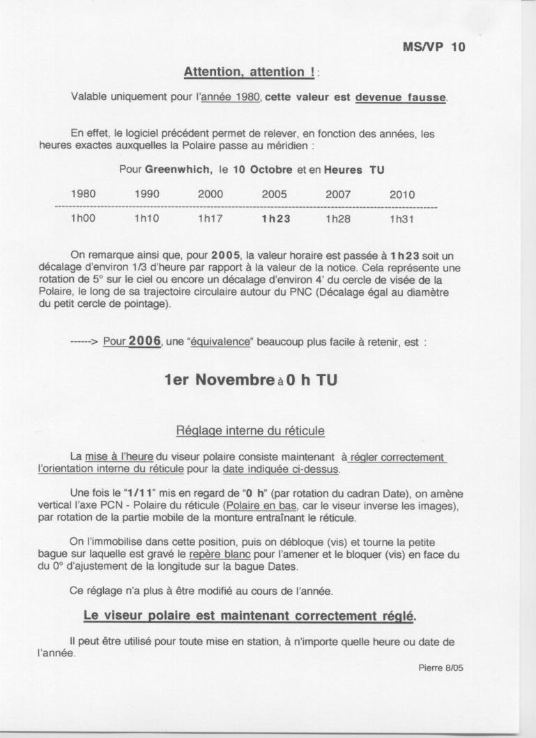

épisode 7 : Voici une nouvelle fiche portant, cette fois, sur l'orientation préalable du réticule du viseur polaire :
Fiche N°8

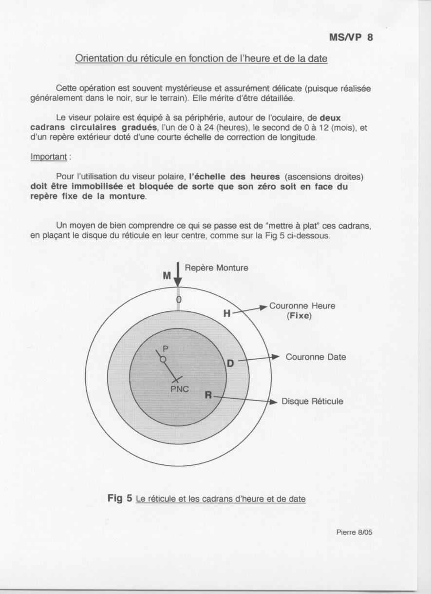

épisode 8 : Et, puisque vous insistez (:D), je vous mets la Fiche N°9 qui précise le rôle et la mise en oeuvre des cadrans gradués du viseur polaire.
(Qu'est-ce qu'on dit...?:))

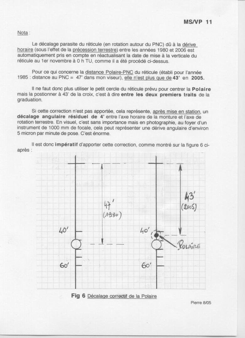

épisode 10 : La Fiche N°11

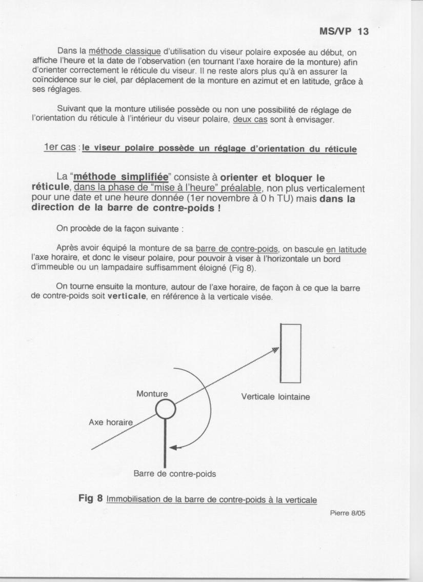

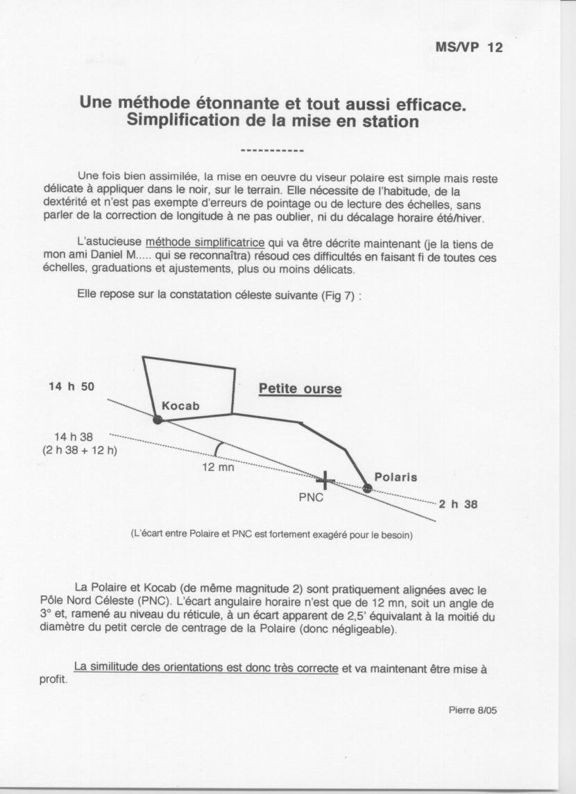

épisode 11 : La Fiche N°12, pour une variante simplifiée, et très pratique, de la mise en station.
Voici la Fiche N° 3

Bon, ce n'est évidemment pas la même précision, mais j'arrive à de bons résultats en photo grand champ avec bêtement un alignement au point rouge et à l'oculaire. La polaire juste en bord de champ au 25mm sur mon 900 et franchement, ça marche très bien.
Pour la position du nord céleste, j'utilise un autocollant... On décale le point rouge en direction de Kochab (B minoris) et on affine à l'oculaire pour mettre la polaire juste en bord de champ.
Très bonne méthode !

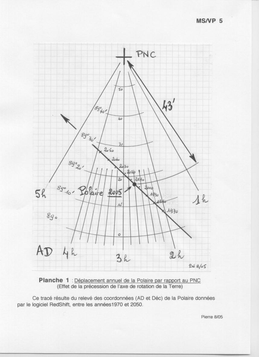

Position actuelle de polaris: 2010.0 2:43.6 +89.31

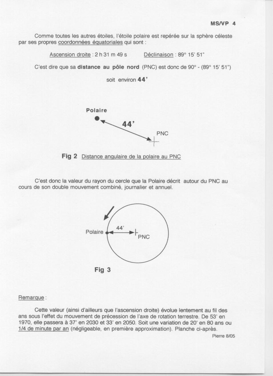

Ton 25 te donne 1,44° -> 86,66 minutes d'arc.
La polaire est à 89,31° -> 0,69°=41,4 minutes du PNC.
Avec la polaire en extrême bord de champ, tu la mets à 43,33 minutes du PNC et tu as trouvé un moyen pour te mettre à l'heure du ciel.
Comme tu la gardes à vue, tu es plus proche de 42 que de 43.
Si le 90 dec de ta monture est juste, tu es très précis :)

Mon cher Leimury (comme dirait sûrement Roger...:)), je ne voudrais pas polémiquer mais, quand tu dis :
"Position actuelle de polaris: 2010.0 2:43.6 +89.31"
...ce n'est pas du tout exact.
D'abord il ne s'agit pas de 2 h 43 m mais 2 h 46 m et surtout la déclinaison est de + 89° (et non ") et 18'.
(Voir ma Fiche N°5)
(Voir ma Fiche N°5)

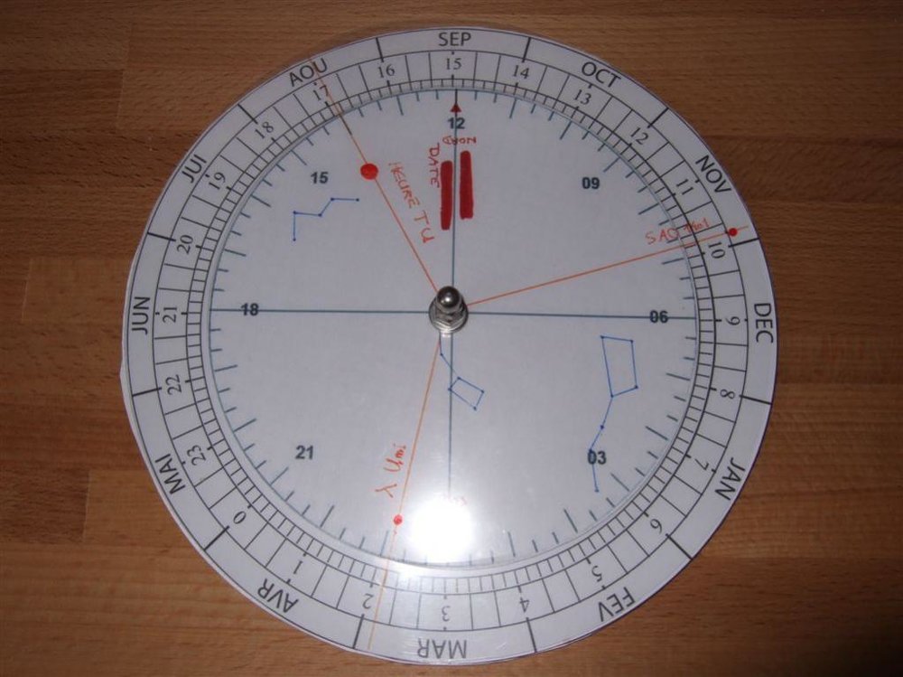

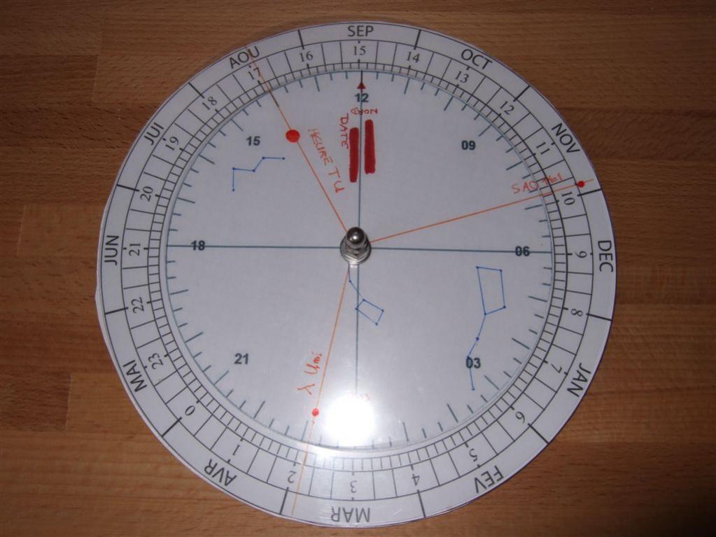

Bonjour tout le Monde,
petit gadget d'enfer, le Gibus Polar Finder !
5aa5811a35334_GibbusPolarisFinderModifi.thumb.jpg.e63a3d708496fcc40989a9b6f17891d6.jpg
On le trouve ici : http://www.pixelsetphotons.com/index.php?/Bricolages/Bricolages/polar-angle-finder.html
Sur la photo, je lui ai apporté une modif', j'ai remplacé "l'aiguille" du GPF par un disque transparent sur lequel figurent : Cassiopée, La grande Ourse, le triangle Polaris-Lamda Uma-SAO1401.
Une fois le GPF réglé à la date et à l'heure TU,on a : la position de Cas-Uma dans le ciel, la position du PNC dans le triangle Polaris-Lamda Uma-SAO1401 ainsi que l'AHL (Angle Horaire Local) de Polaris!
Bref, tout ce qui est nécessaire à une bonne MES!;)
De plus, pas besoin de piles, batteries, PC, logiciels, etc, etc...:p

Il suffit de te reporter à ma Fiche N°5 ;) (position de la Polaire de 1970 à 2050)
(Environ 41,5' en 2010)

AAaaaaaaaaaaaaaaaaaaaaaaaaaaaaaaaaaaaaahhhhhhhhhhhhhhhhh!
Enfin revoilà ce truc génial sorti des oubliettes! Je n'ai jamais compris qu'il n'ait pas eu le succès qu'il mérite, d'autant que chaque fois que je sors le mien, lors d'une star party, je suis quitte pour en refaire un autre :D!
...Je n'ai jamais compris qu'il n'ait pas eu le succès qu'il mérite...
Effectivement, c'est curieux! Trop simple, sûrement...et en plus, il n'y a pas de pile!:D
Bip
