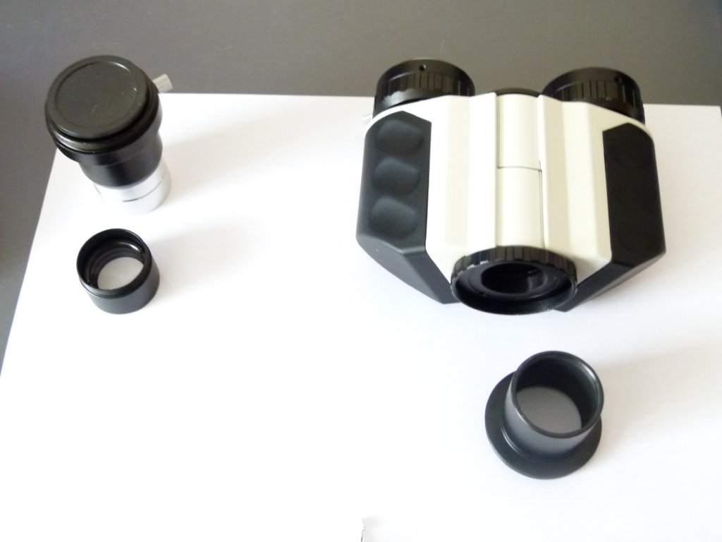

Voilà ma configuration. D'un côté la barlow X2 de base avec sa partie optique dévissée. De l'autre, la bino et sa tête en 1.25" :

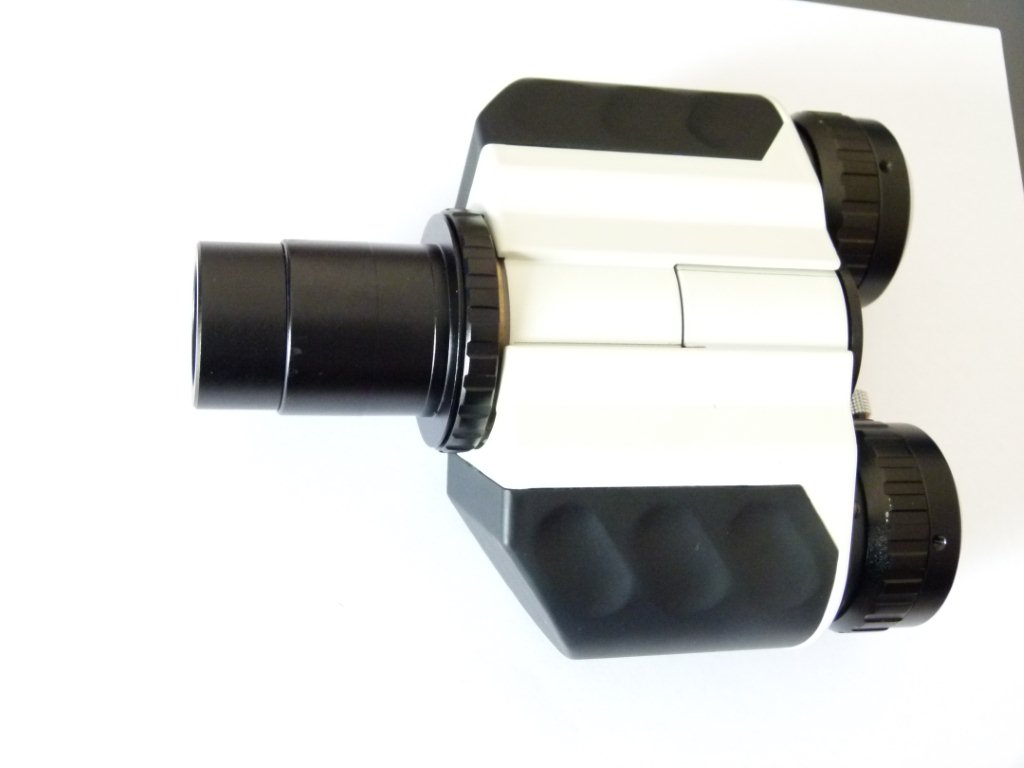

Ensuite, l'assemblage de la partie optique de la barlow dans la tête en 1.25" (suffit de visser) :
Enfin, sur le flextube :
A noter que dans cette configuration, je n'ai pas besoin de rabaisser la cage du secondaire car la MAP se fait sans problème. Le PO n'a pas de jeu. Et si je veux repasser en mono, il suffit d'enlever la bino, mettre l'occulaire, refaire la MAP et c'est tout. Pas besoin de tube allonge à enlever. Par contre, cela me fait un grossissement de 4X en installant la partie optique de la barlow dans la tête. Donc 1 oculaire de 20mm te donnera dans cette configuration l'équivalent d'un 5mm. ;)

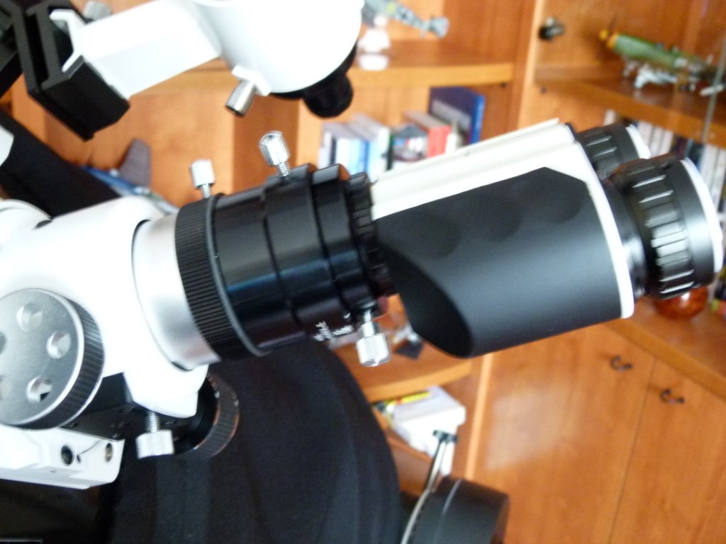

Chez moi pour l'instant voilà à quoi cela ressemble pour la mise au point avec la PWM 4X :
Avec la cage rabaissée :
Oui, il y a du porte à faux.
