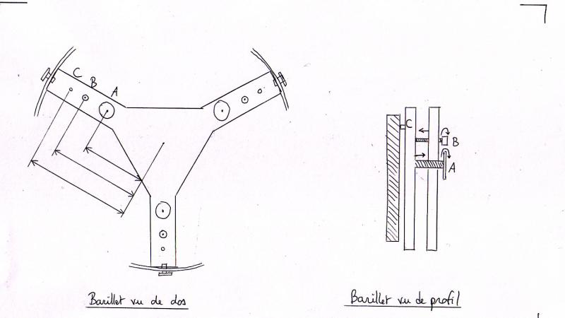

possédant depuis à peine 1 mois un Newton 114/900 de marque Perl, je n'ai pas encore touché au réglage du primaire.
La collimation ne me semple pas parfaite sur image d’étoile défocalisée, et j'aimerais l'améliorer.
Mon mode d'emploi ne m'indique pas comment procéder.:(
Jusqu'à présent je n'ai touché à rien de peur d'aggraver les choses .
A l'arrière du scope se présente 3 "gros boutons" et 3 petites vis juste à coté comme le montre la photo.
Que dois je faire? comment dois je m'y prendre ? à quoi servent les "gros boutons" et les vis ??:confused:
Merci de bien vouloir m'aider à y voir plus clair. J'avoue ne pas avoir trouvé de réponses précises à mes questions:?:

ce que je voudrais savoir en fait , c'est comment regler le primaire: à quoi servent les gros boutons ? dois- je les utiliser ou bien agir uniquement sur les petites vis. J'ai posté la photo de l'arrière de mon scope sur mon premier post...
merci en tous les cas pour vos réponses.

non, je n'ai pas d'oeillet au centre du primaire. Tu as un apperçu de l'arrière du scope sur la photo jointe à mon premier post/ On y vois 3 "gros boutons" et à coté d'eux trois petites vis....mais je ne sais comment utiliser l'un et l'autre et surtout je ne sais pas à quoi ils servent:confused:Je ne voudrais pas faire de bétises !
Merci d'avoir pris le temps de me répondre.:)

Tiens, un PERL avec collim manuelle ?
Les grosses sont les tirantes.
Les petites crusci sont les poussantes.
Si tu voies des ressorts entre les deux plaques, tu peux desserrer complètement les petites et agir uniquement sur les grosses.
S'il n'y a pas de ressorts, tu es alors obligé de manipuler les deux ensemble:
Dévisser la grosse et serrer la petite
Desserrer la petite et serrer la grosse.
Je te conseille de décider d'un couple de vis que tu ne toucheras pas.
Ca t'évitera de dévisser complètement le primaire ou de changer sa distance pendant le réglage.
On a besoin que de deux réglages, pas des trois.
Les tirantes retiennent également le support. Voilà pourquoi il vaut mieux n'en toucher que deux sur les trois: ça t'évitera d'avoir le support qui tombe à l'intérieur avec le primaire.
Tu inclines d'abord le tube vers le haut et tu retires le capot à l'opuverture.
Tu mets l'oeilleton.
Le but du jeu c'est d'amener le reflet du centre du primaire sur le reflet de ton oeilleton.
Tu verras qu'à chaque fois que tu touches un réglage, ça fait bouger le reflet du centre du primaire.
Pour que ça marche, il faut avoir un oeillet ou une marque au centre du primaire sinon tu ne peux pas faire ce réglage.
As tu un oeillet ou une marque au centre du primaire ?
Je suppose que oui sinon ils ne se seraient pas fatigués à te mettre de belles vis molettées.
Je ne serais même pas surpris qu'il y'ait des ressorts.
