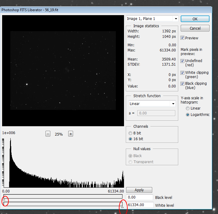

Grâce au pluggin Fits Liberator on ouvre dans Photoshop les trois fichiers
On prend soin alors de récupérer toute la dynamique en jouant sur les curseurs:

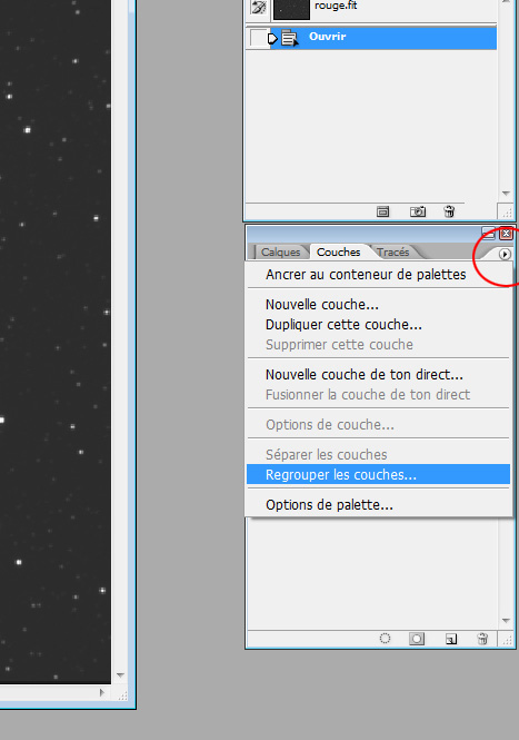

avec le volet "couches" ouvert on clique sur la petite flèche à droite et on choisit "regrouper les couches"
lucien2.jpg?psid=1

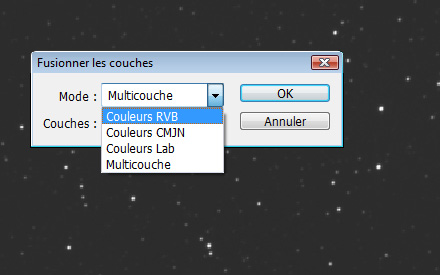

puis "couleurs RVB"

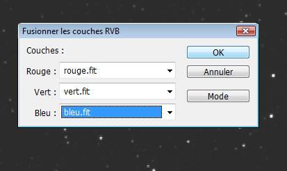

vérifier que les fichiers sont les bons
lucien4.jpg?psid=1

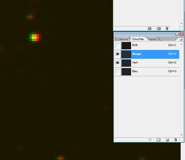

activer la couche rouge tout en gardant visible la verte
lucien6.jpg?psid=1
bien zoomer l'image pour bien voir ce que l'on fait
et à la souris ou au clavier (flèches) recaler le rouge sur le vert
lucien7.jpg?psid=1

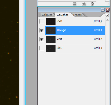

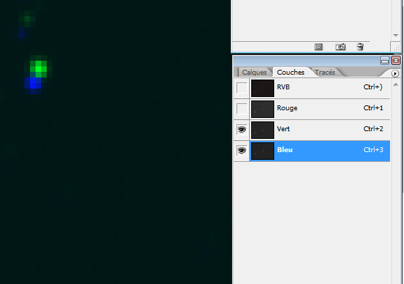

aprés faire pareil avec la bleu en gardant toujours la verte en référence
lucien8.jpg?psid=1

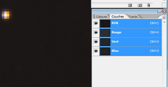

cliquer sur RVB
lucien9.jpg?psid=1
c'est terminé, on peut retourner dans le volet "couches"
