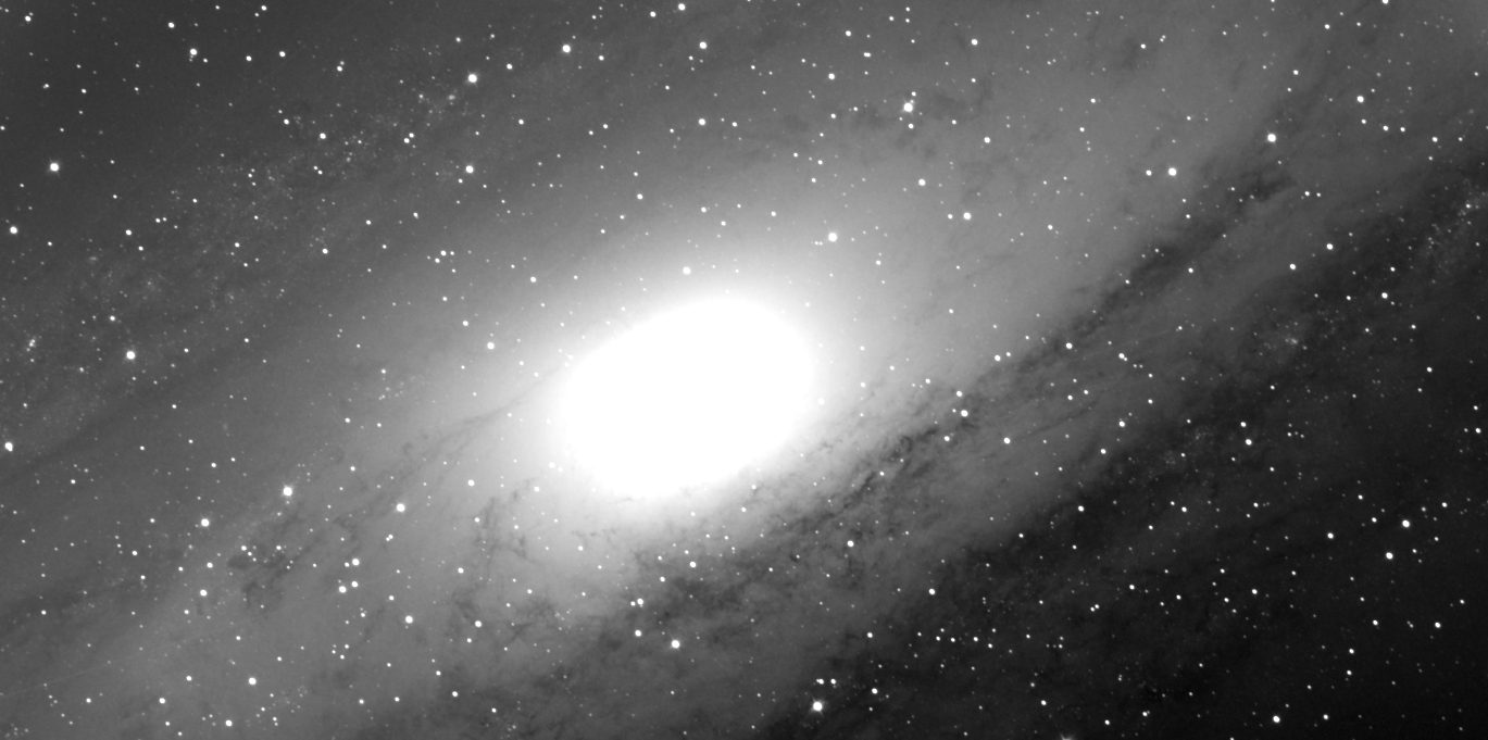

tutu56
18s! les étoiles sont bien fines et rondes:be:
les petites aigrettes ressemblent à des croix de Lorraine
tu devrais essayer sur un objet beaucoup plus faible
on va bientôt avoir droit à de belles images je sent:)
On est à F/D 3,7 avec le correcteur soir 1850 mm de focale.
A vrai dire je ne pensais pas imager, juste voir si on arrivait à faire la MAP, et voir la tête des étoiles.
Il faut que j'ajoute un chercheur pour viser les dits objets faibles
Ensuite il me faut trouver un moyen de faire de beaaaaaaaaaaaaaaauuuu FLATs pas facile avec cet instrument.
Enfin si quelqu'un sait comment démonter les filtre Astronomik 50,8 ( pour gagner quelques milimètres).En effet la bague de serrage ne dispose pas d'encoches.
Pour les flats tu dois pouvoir les faires sur le ciel en début de nuit ou le matin à l'aube sur le ciel.
Sinon il va falloir penser à un écran rétroéclairé.
salut mathieu,
j'ai certainement loupé des episodes
mais je vois qu'avec un correcteur de Wynn cela ameliore considerablement la qualité des etoiles en bordure de champs
bravo pour cette magnifique image pleine de resolution
les prochaines images risque d'en faire languire plus d'un
tu va nous faire du tres tres profond
pour les flat, je vois pas le probleme que tu as eu : on ne voit pas sur ton image de defauts

Bonjour Didier.
Si il y a de gros problème de Flat, l'image a été recadrée pour enlever les zones horribles!! MDR.
Mais bon çà va venir!!
