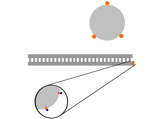

Si ! pour le support latéral, il faut trouver deux poteaux à 90° et s'appuyer dessus. Mais ca va peut-être déformer le verre localement au moindre déséquilibre des efforts... A voir...
Pierre
et si on ne s'accrochait que sur le disque inférieur ?!?
a vue de pif, les contraintes locales ne se transmettent pas sur la face optique. seules les contraintes d'ordre supérieur semble y etre transmises.
En clair, si on pince localement le disque inférieur, les déformations ponctuelles engendrées ne se répercutente pas sur le disque supérieur.
Pierre
J'ai pour cela fait un schéma qui est en pièce jointe.

Pour les fixations par la plaque arrière, je suis pas d'accord. Enfin, je pense que ça va déformer le miroir en astigmatisme comme pour les miroirs collés sur le dos. Voir les calculs de R.H. sur Cruxis. Les poteaux sont bien assez rigides pour transmettre une belle déformation. Il n'y a aucune élasticité la dedans qui encaisserait la chose.
Le support dans le plan du CDG est obligatoire sauf à mettre des astatiques à 45° de la verticale (comme sur le VLT si j'ai bien compris) qui compensent le fait de tenir par l'arrière.

Pierre, donc pour le support tu verrais ça comment, ce serait possible de faire un schéma stp?

Ben dans le genre simple et adaptable à ce cas, j'imagine que le câble doit marcher. C'est ce qu'a mis Serge et ça marche. Mais une des difficultés du câble est de le monter sur 180° pour bien équilibrer les efforts du câble. Là on n'a pas 180° de contactes, mais une série de poteaux. Donc comme-ca à vu de pif, je vise deux poteaux à 180°, je les place horizontaux et le câble attaque dessus.
Faut trouver la position du centre de gravité. Quelque soit le type de support latéral. J'imagine que je ferai le montage avec un câble, avec une sécurité sur le miroir et quand il bascule vers l'avant avec le barillet vertical, c'est là.
J'imagine pas le contact d'un petit roulement à bille sur un poteau. Ca va rippé!
C'est même le problème. Si le miroir tourne, il peut rippé avant de tomber sur deux poteaux d'un coté ou d'un autre.
La solution du levier qui pose sur les deux couches de verre me semble bonne. Mais un peu de mécanique à faire. Faut aussi chercher le cdg avec le câble pour positionner l'axe de rotation du levier. Mais je suis pas encore claire sur la collimation avec ce système. Je pense que l'axe dans un trou oblong vertical. Et la collimation par deux vis seulement, ça fait très peu de mouvement sur les oblongs. Ca devrait marcher. A affiner un peu tout de même.
Mais j'imagine bien le contact sur deux bouts de Téflon à 90°. C'est passif. Avec un appuis sur 5 mm de haut tout au plus. Pour éviter que ça ripe, un des points de contacte doit être sécurisé pour empêcher la rotation du miroir. Deux buttées en Téflon sur les cotés d'un des poteau d'appuis. Mais si le miroir appuis trop sur ces buttées, de toute manière ce sera une contrainte. Ca peut être sur un autre poteau...
Faudrait que je fasse un dessin...
Mais trois solutions qui peuvent être tout à fait bonnes. il me semble....

Pour le support latéral, quelqu'un (Robert Houdin?) avait suggéré d'utiliser deux câbles sur chaque disque, qui sont ensuite équilibrés entre eux par un parallélogramme. Le tout est que chaque disque voit la même charge.
Ou alors un support fixe qui touche les deux disques, avec un point d'articulation au centre. Je préfèrerais cette solution, le câble étant peu pratique et surtout sujet au shifting du primaire.
hola josé, le balancier latéral ou repose le mirori avec un point d'appuis sur chaque disque , s'appuie sur le poteau de pierre avec un roulement a gorges , une butée de chaque coté des point d'appuis empeche le diisque de déjantée et lui permet de suiv le mouvement
