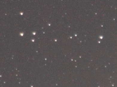

Voilà, je rencontre un pb sur mes images. Ci-dessous un crop TRES serré d'une image brute (j'insiste par contre sur le crop car il représente 1% de l'image peut être).
EOS 50D non défiltré + NEQ6 autoguidée avec 80/600 + pl1 et téléobjectif 70-200 f2,8L à 2,8 et à 200mm.
Temps 5'.
Comme vous pouvez le constater, mes étoiles ne sont pas ponctuelles. Elles ont une espèce d'aura. Je ne comprend pas bien. J'ai plusieurs idées :
- pb d'autoduidage ?
- buée (merci la Bretagne),
- téléobjectif pourri (vu le caillou, j'espère pas...),
- normal vu le grossissement, faut pas rêver.
Si vous avez une idée ??
Je penche pour la buée :) en tout cas, c'est la réponse qui me plairait... ! :p
Merci à tous...
Bonjour, comme astroespo, plutôt de la coma, mais si on peut voir l'image complète, on pourra t'aider plus.
Yves.
Crop au centre ???
Pourtant c'est clairement de la coma ! J'en ai aussi avec un fixe de 200 ouvert lui aussi à 2.8 mais sur les bords ! Avant F4~F5.6, impossible d'avoir une image un tant soi peu ponctuelle. Par contre rien de tout ça au centre où j'ai que des points !
Peut être un problème de centrage ?
Marc
Marc
Merci... Quand tu parles de centrage, tu parles d'alignement des lentilles ? D'équilibrage du scope ?
J'ajoute que sur l'image tu a une flexion car toutes tes étoiles sont orientées sur une diagonale haut/gauche. Ca aide pas non plus.
Qui plus est, à 2.8 la construction ne permet pas de disposer de points "partout"

Dernier espoir, essaie de poser moins longtemps afin d'éliminer un autre truc ; la mise au point glisse pendant la pose et la buée s'installe si tu ajoute ça au suivi, tu obtient la copie d'une coma.
Marc
Edit : pour le centrage je parle d'optique et de mécanique.
J'avais fait des images mais à 70mm et tout avait l'air d'être ok. Je vais essayer à f4. Pour la flexion mécanique... j'utilise une neq6 avec la grosse platine double m42 optic. d'un côté j'ai le 70-200 avec le 50d, de l'autre la 80/600 + pl1. Penses-tu qu'il s'agisse d'un mauvais montage ? D'un pb sur la platine ? sur la monture ?

Je trouve le champ bien corrigé, ça m'étonne que ton canon soit si en deçà. T'es sûr de la map ?
Pour la MAP, ca a été une vraie galère, je me met en liveview sur une grosse étoile, je fait la netteté...ok. Je pointe vers m31, je pose, la map n'est plus bonne !!! Quid effectivement de la mise au point glissante ? Par contre après, j'ai enquillé les poses de 5' et mise à part la buée qui m'a foutu la grouille, ca avait l'air d'aller...

Ok donc map glissante + buée c'est plus ma seconde hypothèse qui aurait la cote !
Tu a une image nette (disons un point) puis, peut être un glissement du à la MES, le truc s'empâte un peu, l'étoile grossis (map + buée) et bonjour la pseudo coma.
Ce qui m'a fait penser cela c'est que l'alongement est unidirectionnel dans ta full !
La coma "optique" aurait un centre et serait radiale par rapport à ce point.
Marc
Ce qui m'a fait penser cela c'est que l'allongement est unidirectionnel dans ta full !

PS : Marc, tu penses plus à un pb de MES + buée. Pour la flexion, c'est bon du coup ?
"Ce qui m'a fait penser cela c'est que l'allongement est unidirectionnel dans ta full !"
On dirait que les étoiles sont déformées uniquement sur la partie gauche de l'image.
Tu devrais faire une pose de 5 ou 10 seconde, là tu verrai si tu as une déformation ou pas. S'il y en a pas, ça voudrait dire que ça se déforme dans le temps (mauvais guidage ou flexion dans le suivi)
Si c'est déjà déformé en 5 seconde, c'est qu'il y a un défaut optique.
Fred
Fred
J'ai fait des photos avec une autre optique (un newton 200/800) et j'ai l'impression aussi d'avoir le pb ?? Un truc m'intrique, c'est que la photo avait été faite avec ma deuxième eq6 !!!
Je crois donc que c'est la mes ?
La photo ici : http://rapidshare.com/files/420086887/IMG_0082.JPG
Merci à tous !
Pas facile de trancher, sur cette image, la map n'est pas bonne (étoiles "larges" et les aigrettes visibles à droite de la nébuleuse sont dédoublées).
Marc
