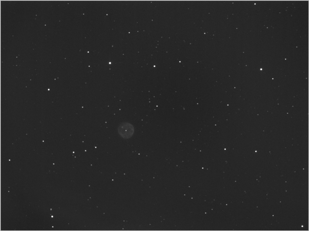

C'est dans Pégase, à quelques encablures de M15 que vit cette bubulle
Au niveau magnitude, c'est l'équivalent de l'ombre d'un ectoplasme
ngc7094_web.jpg?psid=1
soit 20*8mn à l'Atik 16HR + HAlpha 7nm sur le 200/1000 que j'ai à moi

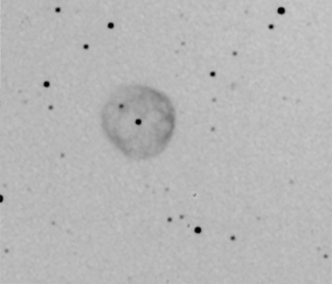

ngc7094_neg.jpg?psid=1
c'est quand même plus beau que M27 non?
non

les petites traces qui sont toutes de mêmes longueurs et qui sont // sont des pixels chauds non éliminés au traitement .
Il montre que ta cible se déplace sur le capteur avec le temps et cela traduit un problème flexion entre l'imageur et le guideur ....
le guideur voit toujours l'étoile guide au même endroit et donne des ordres pour cela à la monture mais sur l'imageur il y a une dérive constante toujours dans le même sens ....
sur une pose courte cela n'est pas trop grave , mais sur une pose unitaire plus longue ( obligatoire en H alpha si j'ai bien compris ) , tu récupérerais un filé d'étoile ....
à part ce détail technique , l'image est très belle avec en effet des détails dans la structure .
je la note pour le jour où j'aurai retrouvé un peu de temps libre et récupéré ma monture en stage de remise en forme chez Pierro Astro , car tu n'as pas manqué de remarquer mon manque d'activité photographique ces derniers temps ...

Salut Gérald
tu as parfaitement raison pour les traces, je ne les avais pas remarqué
en même temps c'est heureux qu'il y ait une flexion car il y a du bruit sur des poses de 8 mn et s'il n'y avait pas de décalage il y aurait partout des pigasses noires
c'est vrai qu'en ce moment tu faiblit
un p'tit coup de moins bien?!
non c'est ta monture
tu nous feras un test complet j'espère:)

Sinon effectivement on voit des pixels chauds qui trainnent, mais ils se suppriment facilement avec le tampon.
