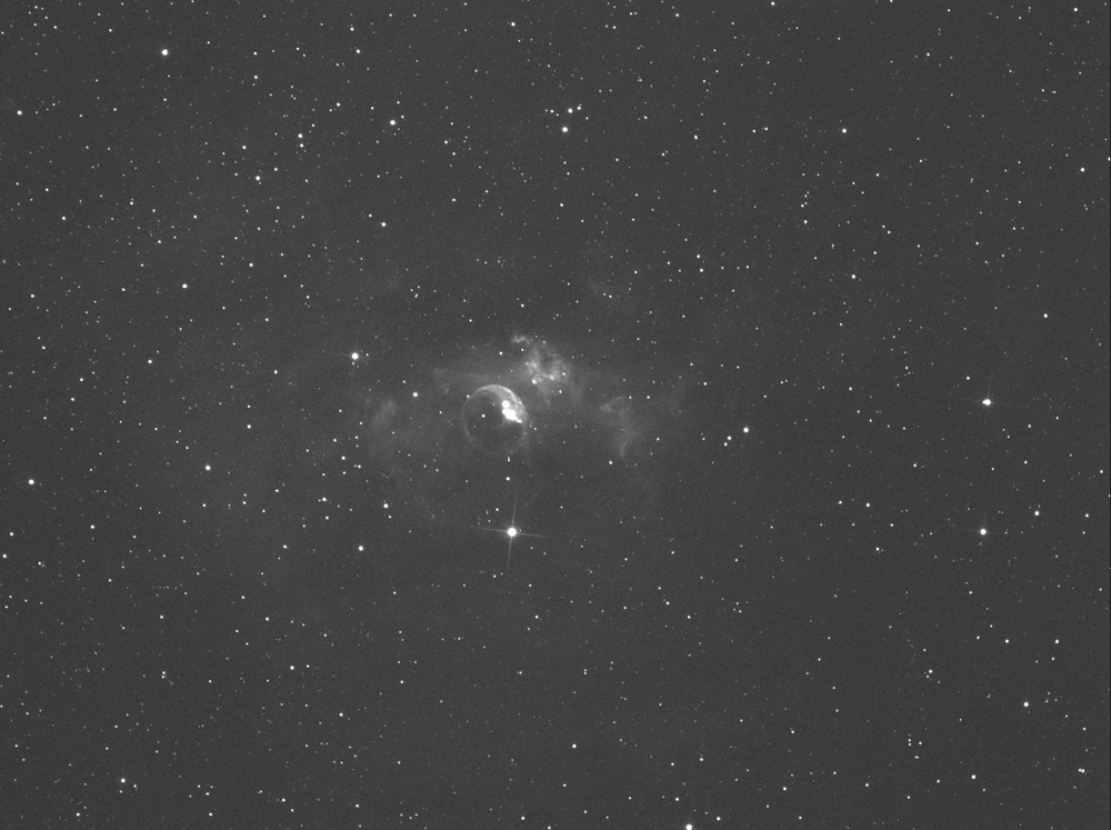

becose la lune je me suis decidé a essayer le halpha avec l'ATIK. je m'y suis repris en 2 fois car samedi soir je me suis trompé de filtre, j'ai schooté en Luminance avec des poses de 10mn, bilan ; 3 h a la poubelle:cry:
mais hier j'ai bien fait attention et j'ai engrangé 14 poses de 10mn.
le resultat est ce qu'il est pour une premiere mais je compte sur vous pour commenter, critiquer s'il le faut et conseiller s'il y a lieu.
temperature du capteur -15°
9 darks
5 flats
13 offsets
registration DSS et traitement Tochop
une tite brute
l'image
voili voilou
amicalement
Line et Loulou
8OED Orion sur HEQ5 Pro Goto; guidage Starschoot Autoguider+PHDGuiding sur Schort-Tube 80/400 Orion. Atik 314L+. Roue a filtres motorisée Atik+ filtre halpha Astronomik 31.75

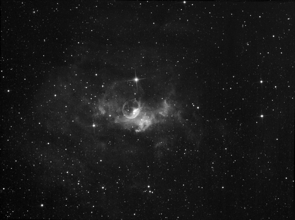

Ce qu'elle est belle et crédible, ta bulle!
Julie
Très belle et beaucoup de signal, j'ai d'ailleurs cru que la brute était la finale, je n'avais pas fait attention que vous aviez poster les deux, pour dire que rien que sur les brutes elle ressort très bien. A noter que j'ai eu le même problème que vous jeudi dernier à savoir vouloir tester pour la première fois le filtre Halpha et ne pas avoir fait attention que j'étais en lumiunescence, mais bon pas le courage de repasser une demi nuit sur le même objet. Donc bravo aussi pour la perséverence!! Jeter 3h de pose c'est déprimant.

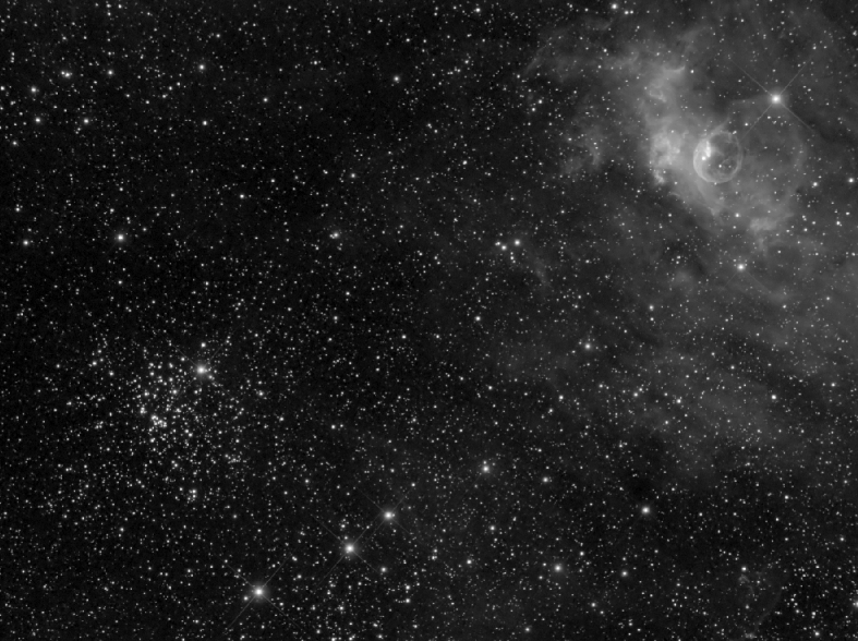

Voilà pour comparer avec mon ex-ccd :cry: :
mais content que tu soit heureux avec ;)
j'attends ma mienne avec impatience !!!

bonjour

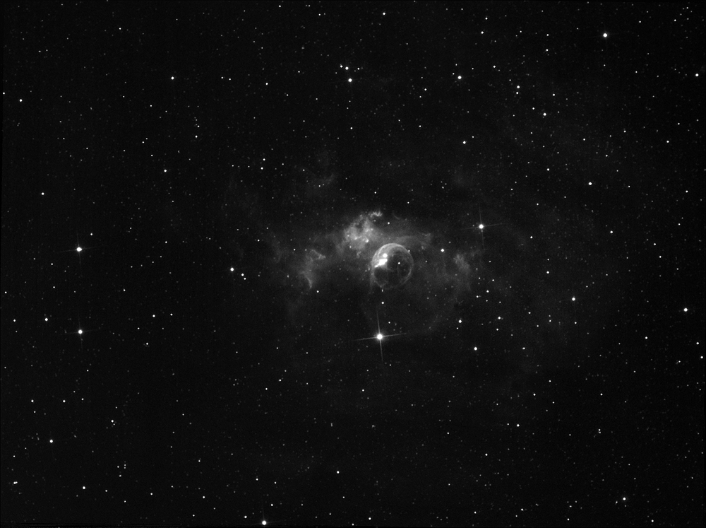

il y a une symétrie ou un retournement entre la brute et ses aigrettes inclinées vers la droite et la compositée et ses aigrettes inclinées vers la gauche ....
belles images en tout cas
Gg
Pas grand chose à ajouter. C'est une réussite. La bulle se détache très bien.

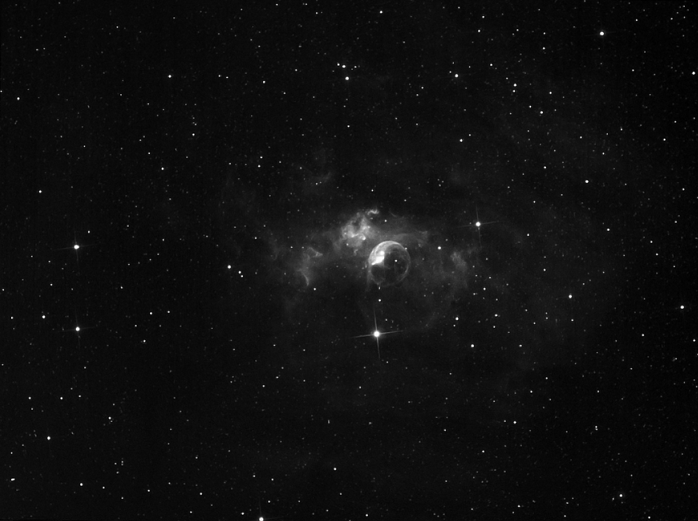

Greg > normal c'est la photo qui est retournée...

ha ben ca j'en suis le premier etonné. on dirait que DSS retourne l'image comme dans un effet miroir. je vais staker la dentelle pour voir.

Félicitations... Bienvenue au club de la CCD.
Peut être y aurait il la possibilité de tirer un peu sur les courbes et niveaux, pour laisser apparaître quelques extensions... Je trouve le fond de ciel un peu trop noir.
On a souvent parlé de ne pas faire de Dark avec ce capteur... Pourriez vous essayer le compositage et traitement sans les darks pour voir la différence?

pas de probleme : je debauche a 17 h et je m'occupe de ca.
et en ce qui conserne le fond de ciel je redoute toujours les fonds de ciel trop clalrs et la monté du bruit. mais je vais tirer un peu plus; promis. avec vos appreciations je finirait bien par trouver le bon equilibre.

conseiller : traiter les nuages prés de l'étoile lumineuse, les traiter à part avec une DDP pour coller le traitement local sur l'image fond.
je ne suis pas un gros specialiste d'IRIS mais je vais faire de mon mieux.
