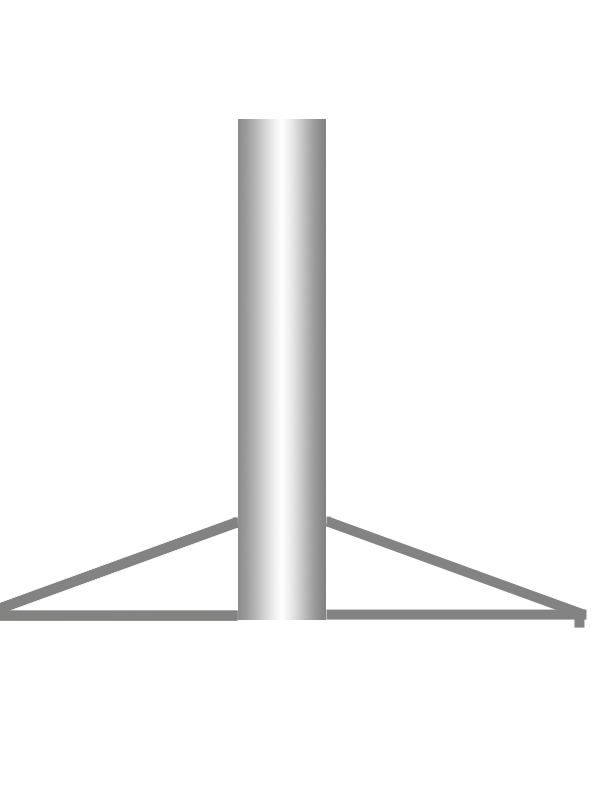

Sinon pour le fait de la stabilité tu peux faire trois pieds dans le type du schéma ci-joint.
et faire le tout en acier
