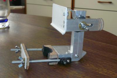

Je fais des phots sympas avec mon apn numerique Panasonic dmc fx07, pas lourd et poses jusque 60 secondes (15/30/60) le capteur n'est quand même pas fais pour ça , mais on peux faire des photos à retraiter sur logiciel de traitement.
Pour mettre l'appareil il te faut un adaptateur réglable dans les trois axes, ça marche correctement, j'ai fais cet adaptateur en alu et pas lourd.
L'adaptateur sert aussi à faire des photos de la Nature ou autre...

Bélier1762 : je vois que tu as fait ton adaptateur toi même :), peux tu me mettre une ptite photo que je vois à quoi ca ressemble (en mp si tu veux) mon mec doit bien pouvoir m'en bricoler un aussi, (oui suis une nana :p).

C'est la version 3 que je te fais voir, si tu en veux un , j'en ai un qui me sert pas (25€ frais de port inclus).
url=http://www.webastro.net/upload/images/7831-1269035425.jpg]7831-1269035425.jpg[/url]

Merci Marc pour ces photos, mais je pensais, ton adaptateur ne doit pas s'adapter sur mon C8.
