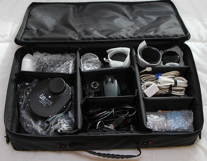

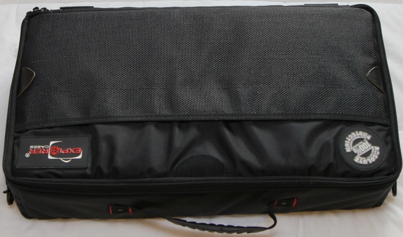

J'ai fait pour la première fois le déplacement (le GPS a eu du mal :b:) mais bilan un gros sac explorer renforcé en plus pour bibi (j'en avais déjà un) mais surtout moultes plaques de moumousse plastazote qui ont en plus été découpées pile poil aux dimensions (notamment épaisseur) de mes caisses (EM200, Megrez80, oculaires) en direct. J'ai donc vu l'artiste à l'oeuvre :1010:
Je vais enfin pouvoir éradiqué les dernières mousses de récup et autre papier bulles qui me restait pour trois fois rien (bien moins cher que la mousse de tapis de sol & autre conrad :cool:)

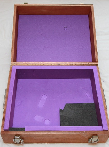

Un WE de temps pourri, un peu de temps dégagé pour jouer du cuter.

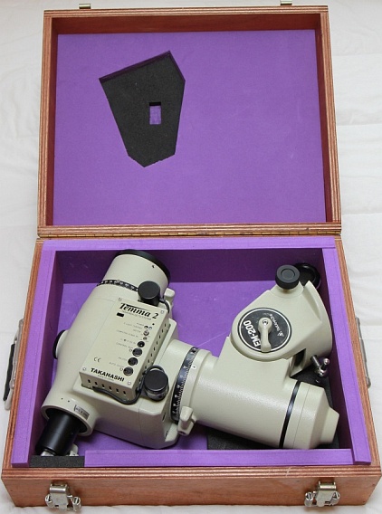

Mission n°1 : Valise EM200
Emmanuel (Valeasy) m'avait gentiment proposé de me faire 4 plaques à la taille (et de 3 épaisseurs différentes) de la caisse existante dans une grosse chute de plastazote violette (+2 pour ma caisse bino oculaire : pas encore refaite).
3 heures de travail plus tard + pioche dans le gros lot de chutes noires, cela donne :
Tout rentre, raquette manuelle, THC, queue d'aronde mâle, ...
Impec, tout vient se plaquer au poil. Pas simple d'optimiser les hauteurs, mais en jouant avec les 3 épaisseurs de plaques ce fut réalisable (avec un peu de chance il est vrai ;) )
Fini la crainte de voir les petits interrupteurs de mise en marche de la monture être mis à mal par le contenu de la valise, notamment le plateau porte accessoire .... il est toujours là pourtant :rolleyes:

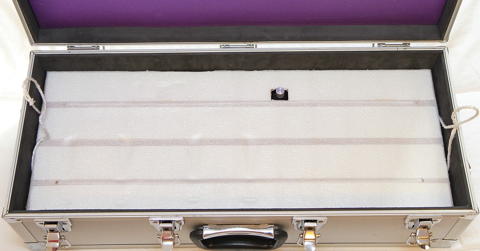

La plateforme est dans le couvercle entre deux plaques de plastazote !
Gros gain de place mais des découpes "originales".
3 pour la caisse et finalement 1 pour les contours.

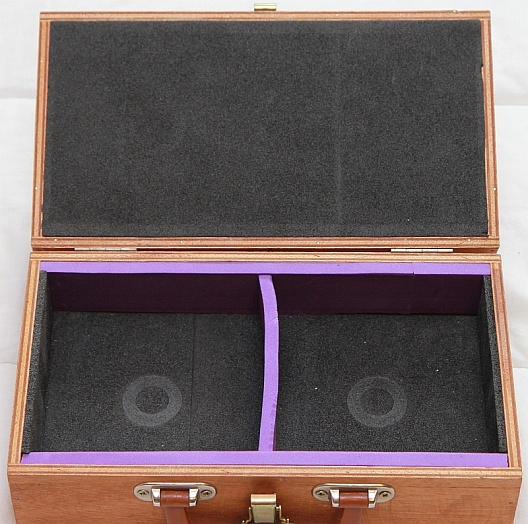

Bien vu Titix le Plastazote! Et en violet, ça donne!
Est-ce que c'est toi qui a fabriqué la malette ou bien? Elle m'a l'air artisanale...

la valise est effectivement artisanale. Elle a été faite par le premier propriétaire de mon EM200 ... calculée au plus juste en taille

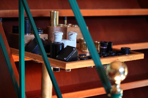

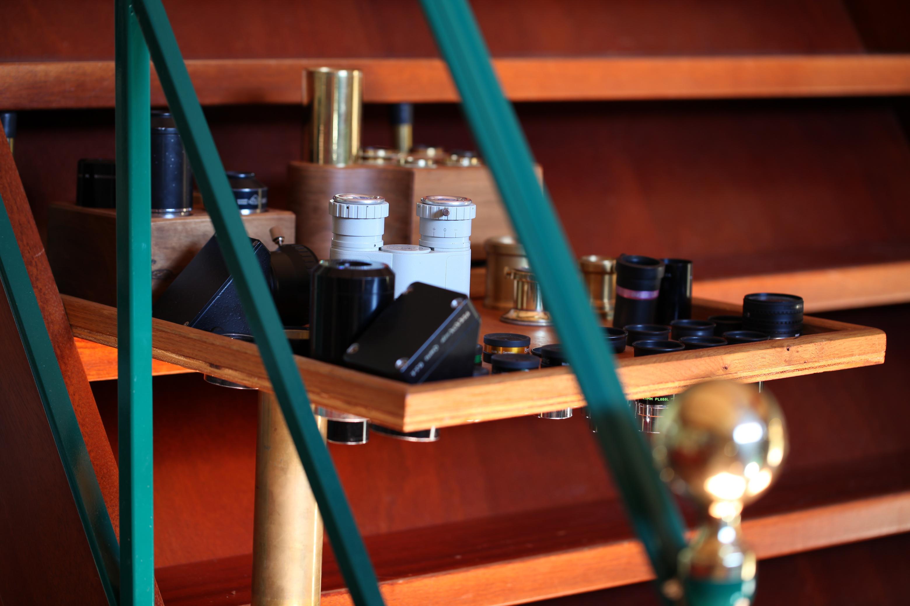

Perso, j'ai remplacé mon coffre bois de 1930 pour un support auquel il ne plus que le couvercle.
Sur l'étagère vissée à l'escabeau, j'ai, sous la main, tout mon attirail.
Plus de mallette mais un étagère adaptée !!!!! :):)

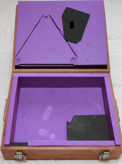

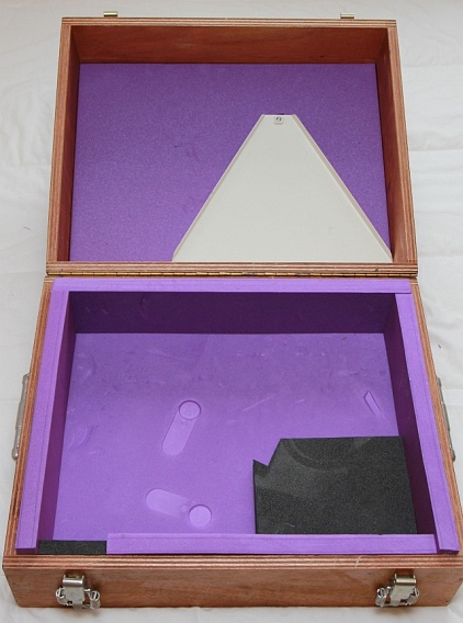

mission 2 : la caisse des contrepoids
J'ai du couper des vis qui dépassaient, poncer proprement l'intérieur car cette fois j'ai du utiliser du scotch double face. Une fois de plus, la caisse était calculée au plus juste.
Le tout réalisé uniquement avec des chutes ... il me restait juste assez de violet. Les 2 caisses sont donc dans les même couleurs

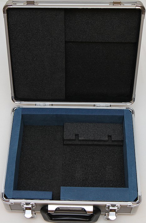

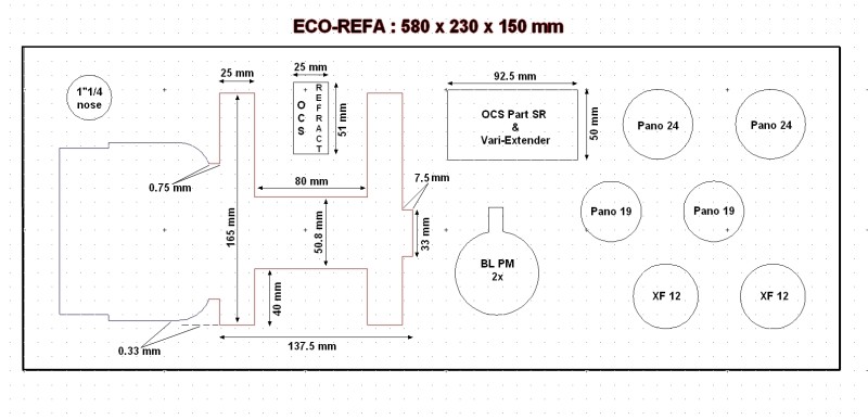

Mission 3 : valise megrez80
Voici mon guide de découpe en version "finale"
La difficulté réside ici dans une découpe reproductible des différentes plaques de mousse qui vont s'empiler les unes sur les autres. Ici d'épaisseur variable (découper ainsi chez valeasy dans une grosse chute : déjà un beau petit bloc de mousse:be:) 30mm maximum d'épaisseur.
Le plus pratique pour une découpe, après moultes essais
- lame de cuter neuve large (pas les petites trop souples)
- découpe de chaque plaque dans la caisse "en place"
- guide en carton + règle métallique
- mousse de tapis de sol épais (l'ancienne mousse tapissant ma caisse initialement) très souple placé sous la plaque à découper. La différence de texture et de densité permet de sentir si on a traverser la plaque à découper
- pas de découpe trop complexe en tout cas rien de moins large qu'une lame de cuter si on veut rester propre.
- mesurer / contrôler tout 2 fois avant de couper :be:
Un jeu d'enfant au final en s'appliquant.
Fond plastazote noir et couvercle plastazote bleu. Quelques découpes pour les vis (blocage de la MAP au fond et du collier rotatif dans le couvercle) et de cales pour avoir un appui homogène su le fond sans que les molettes de mise au point ne soit maltraitée : récup de la multitude de cales d'épaisseur variée initialement fournie avec la découpe sur mesure de ma caisse bino.
Etage n°1 et n°2 avec l'amorce des découpes des 2 premiers accessoires : RC2" WO et viseur point rouge WO
Etage n°3 et n°4 avec découpe plus "coupieuses" pour les vis de serrage et l'emplacement du futur pied+queue d'aronde (ou plateau manfrotto)
Lunette en place et mousse qui équipait ma valise avant (mousse spongieuse dans le couvercle, tapis de gym ? bleu pour le fond (celui qui a été utilisé lors des découpes) et "dalle de sol" de texture vraiment pas adaptée))
Restera à coller le tout ensemble lorsque l'espace "libre" restant encore aura été utilisé.

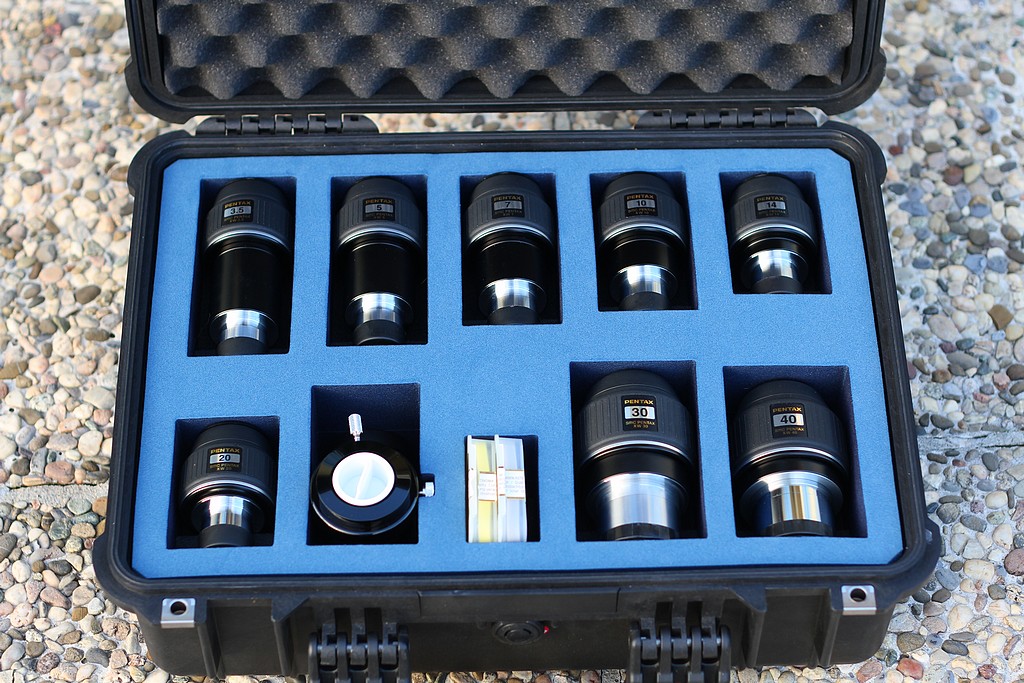

Voila la mienne. La mousse plastazote bleue, viens comme beaucoup de chez Val'easy :rolleyes: En fait, la mousse a été faite il y a déjà plus d'un an, mais je viens seulement de trouver la petite annonce qui va bien, pour compléter la dernière case qui était vide... La valise est une pélicase 1520, c'est étanche et super costaud!
Bigre ... la collection complète !!!! quoiqu'il manque les XO ;)
J'aime bien cette couleur bleue.
Visiblement à choisir, Emmanuel préfère découper les mousses colorées : pas de carbone noir qui nécessite un petit nettoyage régulier du fil + presque pas d'odeur après découpe.
Quand je vois les pentax tous parfaitement horizontaux dans ta caisse, je me dis qu'il dois y avoir tout un jeu de cales la dessous. On imagine pas comme ça tout le boulot qu'il y a dessous. Idem, épouser la forme du fond d'une pélicase, ça doit être coton !
Bref, il y a plein de boulot qui ne se voit pas. Pour ma caisse megrez, il suffit de couper les arrêtes : hyper facile en comparaison.

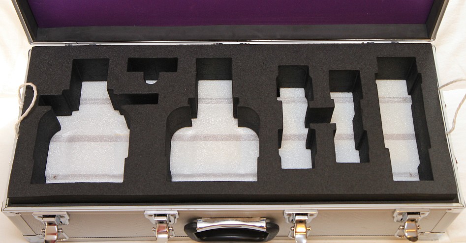

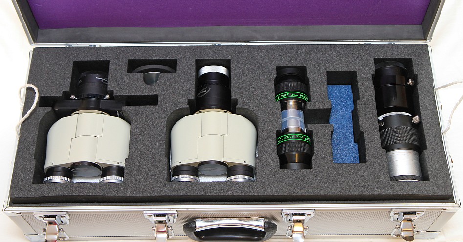

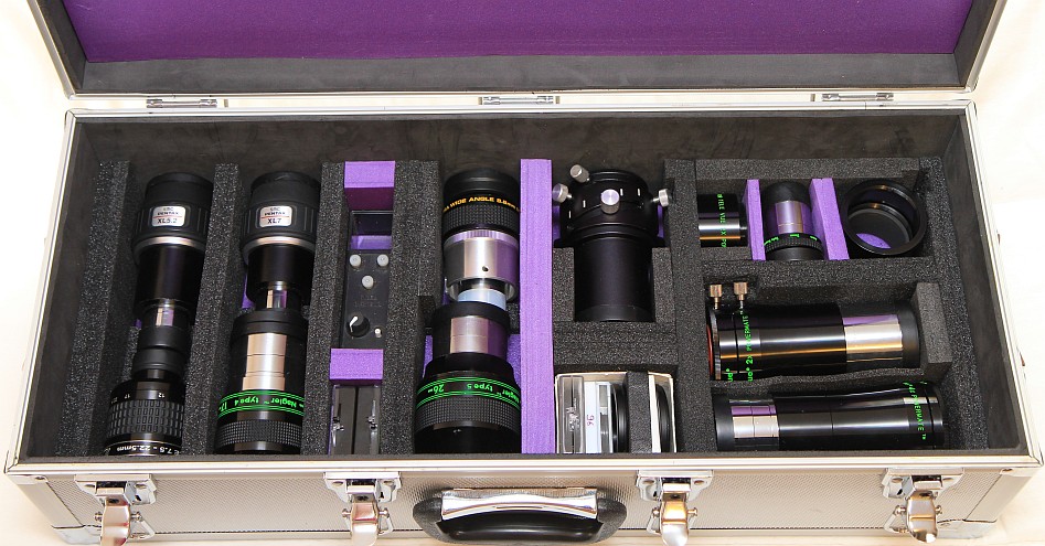

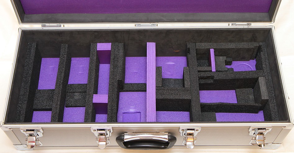

Mission 4 : valise bino - oculaires
Ma caisse bino faisait 18cm de profondeur ... il y avait de la marge pour tenter d'y greffer plus d'accessoires. Comme j'aime les chose bien faite, j'ai voulu y mettre TOUS mes oculaires monoculaires et autres accessoires.
J'ai alors opté pour une valise à double fond (tout en conservant précieusement les mousses de plastazote livrées d'origine).
Le fond et le couvercle : plastazote violet comme l'EM200, le reste en noir presque qu'avec des chutes !
fond + les cloisons + cales de profondeurs. Certaines sont fixées avec du scotch double face.
une fois le matériel mis en place dans les différents logement
récupération d'une précédente tentative de faisabilité : plaque en carton/bois compacté (récup d'un fond de meuble "suédois" non utilisé) avec de la mousse que je dois remplacer par du plasatzote prochainement.
Le paracorr nécessite une attention toute particulière : il dépasse, donc je tronçonne une petite fenêtre :p
La ficelle fait une simple boucle (on peut la voir grâce à la transparence relative de la mousse blanche).
Il suffit de soulever le tout pour accéder à l'étage "monoculaire" en enlevant l'étage "bino" :cool:

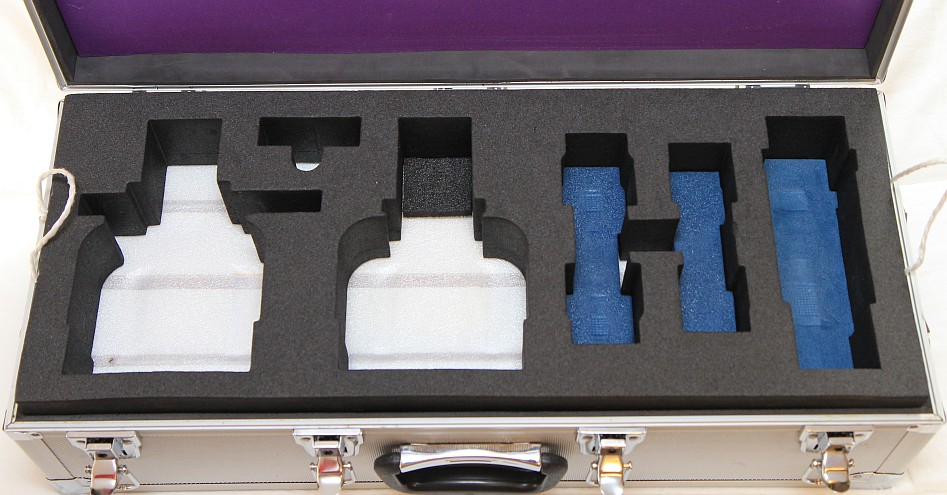

Mousse d'origine de ma caisse bino
Mise en place des cales de profondeurs (d'origine aussi)
Matériel de nouveau mis en place
J'avoue, pour tout faire rentrer, j'ai du revendre un pentax XW3,5mm et les le duo de XO2.5mm et 5mm :be:
Une nouvelle fois, avec un peu de patience, il est possible de faire des découpes relativement fines afin que tout rentre au poil et ce même dans la gestion de la profondeur.
Il me reste un gros carton de découpe et deux belles plaques ...

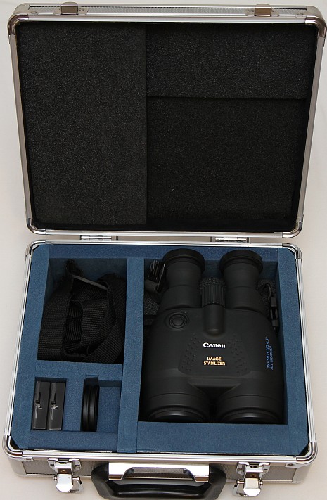

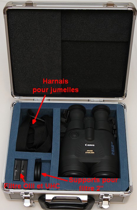

Mission 5 : valise jumelles
La caisse denkII étant inoccupée, autant la réutilisée d'autant plus que lors des déplacement en famille coffre blindé, une valisette est largement plus sécurisante pour mes gros yeux (made in canon) que le simple étui souple d'origine.
Cette fois, j'ai perdu pas mal de temps pour optimiser/rentabiliser mes chutes pour en garder sous le coude pour la mission 6 à venir ;)
La valisette denk est vraiment de construction misérable. La mettre a nu ne fut pas difficile (mousse éponge classique tout juste collée sur un genre de cartonibus). Dessous, les agencements des cornières, du plaquage métallique, la mise en place des vis de le poignée .... une horreur :b: Vu le prix d'une denkII c'est franchement du .......... (évitons les grossièretés)
Presque tout est scotché avec du double face. La gestion du volume fut une nouvelle fois coton.
