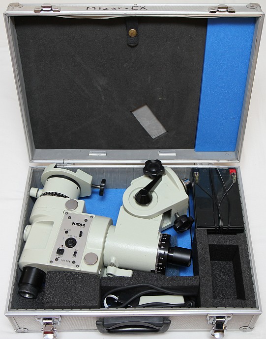

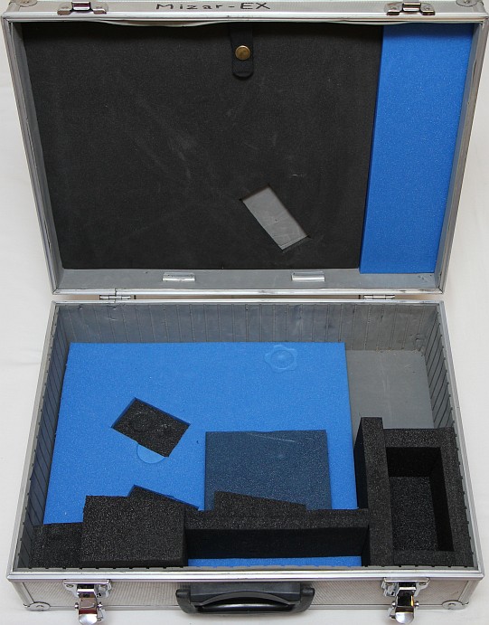

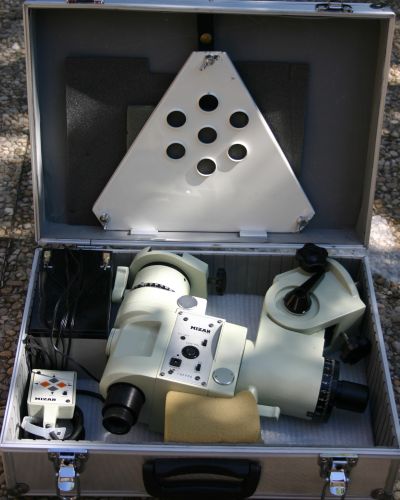

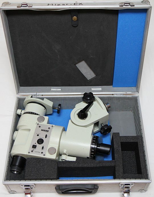

Mission 6 : valise de la misarEX

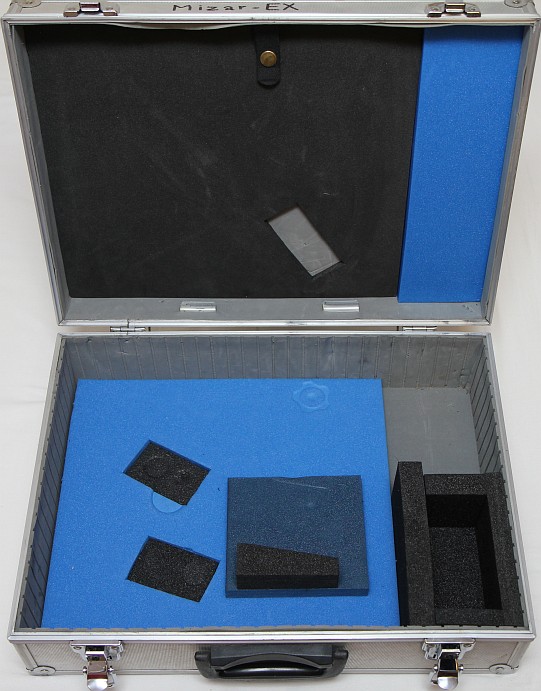

J'ai taper dans mes 2 dernières grandes plaques de mousse.
Priorité au fond de la caisse de cette monture avec une belle plaque bleue (la coloration bleue est ici plus vive que celles des précédentes découpes)
Comme pour l'EM200, j'ai mis une cale afin d'interdire le stockage de la monture avec le frein en AD serré (la partie noire qui est sur la plaque bleue plus foncée). Ici tout est coller avec du double face.
Monture MizarEX (un peu plus grosse qu'une EM10/11) qui rentre juste avec la batterie 12V/12AH en guise de cale ! Au chausse pied.
Il s'agit donc ici d'une valise de stockage plus que de transport puisque la monture n'est pas ceinturée de plastazote. En virant la batterie c'est en revanche possible, mais comme je n'avais plus assez de belles grosses plaques pour faire quelque chose de propre .... cette solution c'est imposé.
Sinon, voici la première version d'aménagement de cette monture
La mousse jaune est un bloc de mousse pour matelas médicalisé : monstrueusement inadapté car elle entretient les vibrations au lien de les amortir !

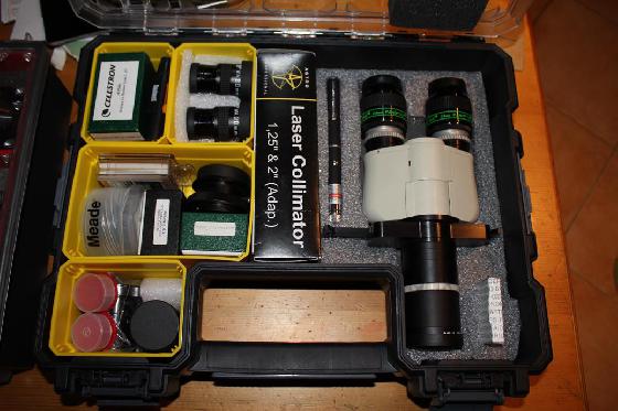

Mon modeste range-tout a pour base une mallette achetée chez un grand pourvoyeur d'articles de bricolage.
Le rembourrage blanc est fait avec des plaques prises dans les emballages de vidéo-projecteurs, imputrescible et juste assez ferme. Le hasard veut que les ajourages soient juste de la bonne taille pour des oculaires "grand format", je n'ai eu qu'à ajuster chaque plaque à la bonne taille avant de les empiler...
Dans le couvercle, derrière le "porte-bidules", j'ai pu glisser mon lutin (tri-atlas, catalogue de Messier, étoiles doubles, etc.), une carte du ciel mobile et mon excellent guide du Ciel Profond 3e ed.

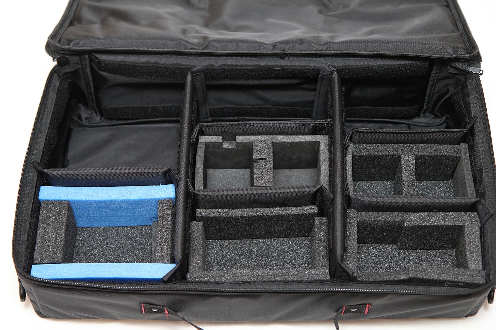

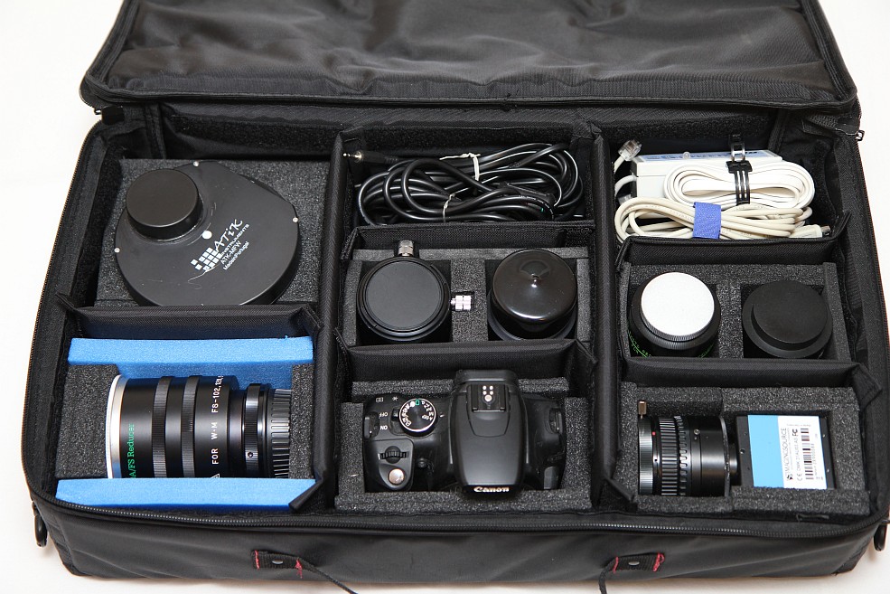

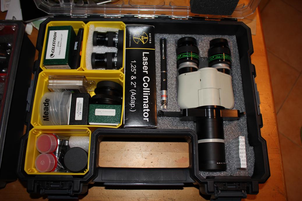

Mission 7 : valise explorer "photo" moumoussée :be:
Tant qu'il en reste, même joueur joue encore :p
Rappel : voici le premier aménagement après l'achat de mon sac explorer, mais cela fait un peu fouilli, il y a donc moyen de mieux faire
Déjà bien rembourré à l'origine, voici maintenant ce que cela donne à vide
puis en charge :), c'est tout de même plus pratique
Sous la roue à filtre il y a un compartiment pour l'écran à flat et à mon dispositif d'aide à la mise au point.

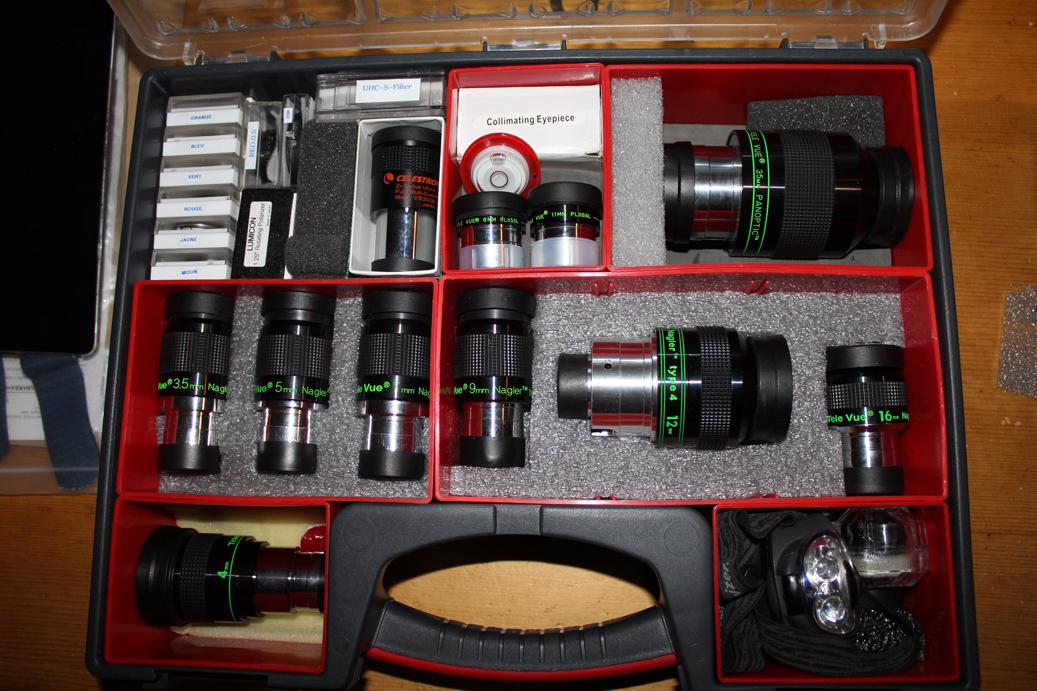

Bon ben voilà la mienne! Tout y est pour l'instant :D reste plus qu'à réaliser le support en mousse, pour se faire que je vais faire plusieurs couches en tapis de gym noir, on verra bien ce que ça va donner!
Sinon pour le setup :
- Nagler 5mm
- Nagler 7mm
- Nagler 13mm
- Panoptic 24mm
- Televue Barlow 2x
- Filtre Baader 0III
- Laser de collimation Baader
- Frontale avec led rouge
Le tout sera utilisé avec un Flextube 254/1200
Au passage un grand merci à Benastro et Dalton44 qui m'ont permis grâce aux PA de m'équiper sympathiquement ;)

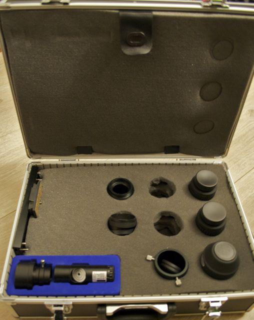

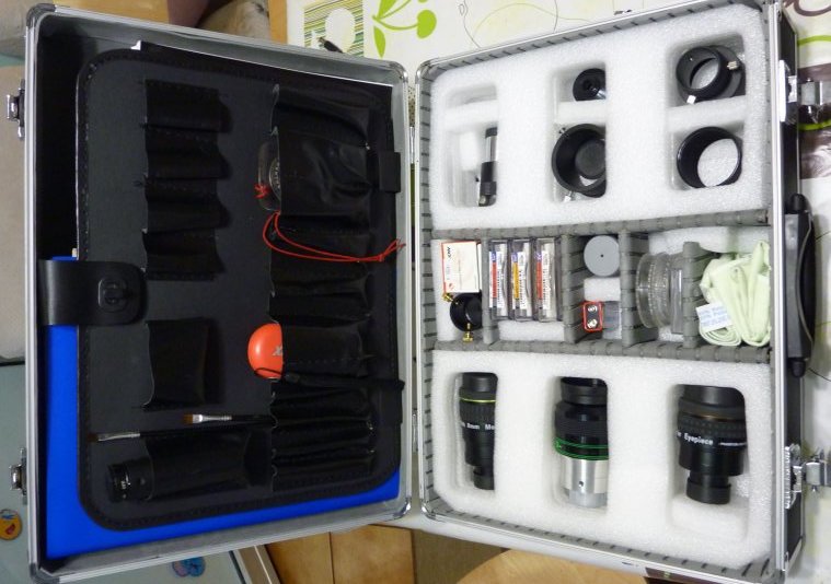

Bonsoir à tous. Sujet sympa. Voici ma modeste contribution:
En haut à gauche un socle pour APN adapté sur une queue d'arronde. Quelques accessoires, bouchons, laser de collim' et 3 oculaires. Le plus gros (LET 28mm d'origine) sera remplacé par un 24mm (Hypérion ou équivalent, à moins d'une bonne occasion :be:). Un Pentax xw 5mm devrait arriver dans quelques jours :D
J'ai utilisé de la mousse d'isolation phonique (plus abordable) mais la coupe était difficile à rendre "propre". Il reste de la place en évolutif.
