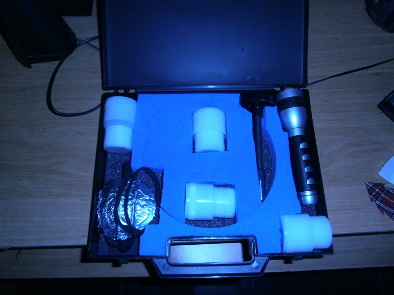

Et j'imagine que je ne suis pas non plus le seul à se faire engueuler parce que "LA PORTE Y FAIT FROID !!!!!!"
tu es riche :)
T'as vu mon avatar ? Faut savoir se donner les moyens dans la vie :lol:
Cher Tromat, il ne faut se casser la margoulette.
Ta malette est beaucoup trop sophistiquée, tu as du y passer des heures à la faire, mon pauvre...:confused:
Moi, j'ai opté pour plus de simplicité. Je viens de le commander!
:be::be::be:;)
Bon ciel quand même!
PS: les étoiles de mer sont comprises dans le prix!

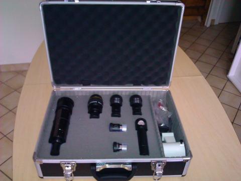

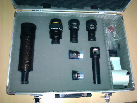

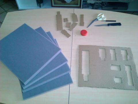

Bonjour à tous, voici ma modeste contribution, ainsi qu'un descriptif d'aménagement d'une mallette du commerce (achetée 23€ chez Castorama), sans outils, et pour un faible coût.
D'abord l'aspect fini (notez la présence du chercheur 9x50, de son support dans le logement attenant, et du cheshire) :
Pour l'aménagement, il faut :
- de la mousse coupée en plaques d'épaisseurs différentes pour ajuster l'épaisseur totale, dont une alvéolée pour le haut ;
- un couteau électrique à défaut d'une bonne découpeuse ;
- un carton pour faire un patron ;
Première photo du patron et des plaques de mousse pour le fond de la mallette :
Photo de la première plaque de mousse découpée : en fait c'est la seule que j'ai eu à découper, mais j'aurais pu découper celle du dessous pour enfoncer davantage le chercheur vu qu'il est plus de plus gros diamètre que les oculaires, mais bon ça va comme ça alors j'ai laissé tel quel (coupé la partie mousse au-dessus du chercheur derrière l'alvéolée pour gagner quand même de l'épaisseur) :
J'ai ajouté derrière la plaque alvéolée du dessus une plaque de mousse de 2cm pour emplir davantage la partie supérieure de la mallette, coupée pour le chercheur, et tous les objets tiennent parfaitement, sans forcer non plus.
Voilà, si ça peut vous donner des idées... :)

Voilà la malette est terminée. Elle est comme je voulais, simple, sobre et classe :be:
Elle est super-géniale cette valise, je crois que je vais faire de l’espionnage industriel. :be:

Il y a plein de bonnes idées dans ton poste, merci pour ta contribution.:)
Ceci dit, es-tu obligé de démonter ton chercheur à chaque fois ? Pour bon nombre d’astrams, il reste à demeure sur le tube.
Phil.
c'est vrai que démonter le chercheur avec son socle c'est une chose mais l'ôter de son support ça demande de le régler à chaque remise en place
vu qu'il te reste de la place pourquoi ne pas le mettre avec socle inclus ?

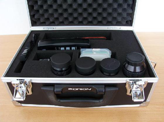

A mon tour, voici ma petite valise ORION avec mousse prédécoupée :
Ah j'aime bien ta valise, elle est géniale.

De plus, il me semble que les valises Orion sont plus profondes que les valises achetées au Brico, ce qui permet de placer les oculaires verticalement et donc un gain de place certain.
Bref, il faut que j'étudie encore la chôse...:refl:
Je débute en astro, je t'avoue que je n'y ai pas pensé, je voulais garder la place pour un nouvel oculaire au départ, il me manque un 7 ou un 8mm.
Mais bon, en effet je peux repenser l'aménagement, pas pratique de régler à chaque fois le chercheur, il vaudrait mieux le laisser au moins sur son socle, tu as raison.
Mon télescope n'est pas gros, je pourrais en fait laisser le chercheur dessus, ou le transporter à part mais solidaire du socle, je vais y réfléchir, merci pour vos suggestions à tous. :)
Phil.
En voilà une idée géniale : laisser les oculaires debout ! :)
Dans cette valise, la mousse est pré-découpée, c'est pratique en effet. Sinon, une scie-cloche à bois est idéale pour creuser, je pense, en utilisant des diamètres différents de scies selon les oculaires, et en creusant plus ou moins dans une seule épaisseur de mousse selon également.
Même avec la mallette de Casto (j'ignore si c'est la même que chez Brico), chez moi c'est faisable avec mes oculaires, le plus gros que j'ai est un Hyperion 13mm.
La petite mallette alu de Casto fait 14 cm de hauteur à l'intérieur, c'est déjà pas mal.
Comme quoi il est important d'échanger nos idées ! ;)

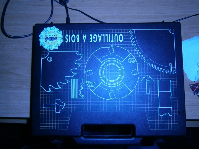

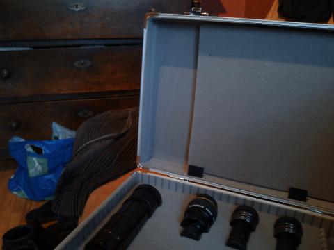

Dans ma continuité des malettes après électronique monture place aux oculaires.
voilà vide structure pas parfaite mais bon, je voulais que ce travail soit effectué par Val'Easy en parler aux JOA...raté :confused:

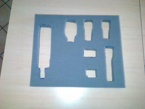

pas d'encoches pour les doigts, mais chaque pièce enveloppée dans une fine peau de chamois, les sachets de déshydratant sous les peaux de chamois, la place est prévue.
J'ai préféré cette mousse de tapis à celle de décathlon, pour les deux faces lisses plus facile pour les collages. Même ordre de prix.
Prochaine étape les lulus.
@cegy07
Très beau travail. On dirait que c'est la même mallette Casto que la mienne (avec les casiers aménageables).
Perso je trouve plus pratique de placer directement les oculaires/objets coincés dans la mousse, mais bon à chacun.de voir, et ta mousse est différente de la mienne que j'ai achetée chez un fabricant qui fait de la literie.

C'est un modèle un peu plus petit, dans le lot de trois emboitable, celle du milieu. la mousse Intermarché solde camping été, pas cher.
