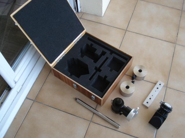

J'ai enfin terminé ma boîte destinée à recevoir le matos de la lulu. J'en avais vraiment marre de lutter avec toutes ces boîtes en carton. :mad:
Par contre, regardez donc, c'est de l'artisanal! Pas de valise alu ni rien! Trrricheur! :p
Quelques plaques de contre-plaqué, de la quincaillerie et surtout du plastazote me font parvenir à mes fins! J'y ai quand même passé quelques heures dessus histoire de mettre tout d'équerre...
Tous les accessoires rentrent parfaitement, sont correctement maintenus et protégés. Pour avoir travaillé le fameux tapis bleu épais de Décath' et le plastazote, ça n'a vriament rien à voir! :b: Un bon cutter et à vous tous les ptits détails de vos accessoires préférés. Par contre, je n'ai pas la solution pour faire des courbes.... Avis aux spécialistes! ;)
Cette malette vient donc compléter la première destinée aux oculaires, toujours dans le même style. A gauche, le matos lulu, à droite, pour les oculaires: belle petite famille triplement vernie s'il vous plaît! :wub:
Voilà pour les images, je n'imagine même pas le gain de temps sur le terrain grâce à ça!

Beau travail bravo, le bois a aussi son charme et la satisfaction du travail réalisé! et bravo aussi d'avoir suivi les conseils du forum pour le plastazote et les découpes sur mesure de Val'Eazy.

c'est trop propre, trop bien fini
et en plus il est trop joli ce contreplaqué avec sa finition sur les arêtes
trop quoi :be:
Ho lala Chtit Bilou, c'est juste superbe !
Je crois que je ferai pareil pour ma Giro Mini, c'est vraiment super !

Les joints? Quels joints Fred? Y en pas ...:?: Les planches ont été collées à la colle à bois et leur jonction renforcée par des reglettes de pin, section carrée de 9mm, également collées.
Ai-je bien répondu à ta question? :refl::)

Pour le plastazote? Tout chimplement avec un cutter muni d'une bonne lame (le premier demi-centimètre est important pour trancher et non pas déchirer!). Pour l'occasion donc, à renouveller à souhait. :p J'avais testé aussi le ciseaux à bois (habitude prise avec la mousse Décath') mais ça n'a vraiment pas le même résultat. -----> cutter donc!
