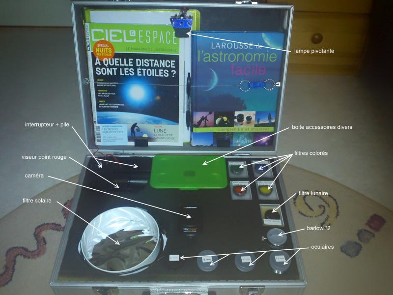

Je vous présente ma mallette crée il y a trois ans, avec le système de la lampe pivotante que j'apprécie particulièrement pendant les observations. ;)
Bon ciel a tous.

Bonsoir et bien vu pour la lampe pivotante! J'espère qu'elle est rouge hein?:p
C'est la valise qui a les p'tits carrés de mousse? Je ne vois pas très bien?
Et le mag', je pourrais te l'emprunter?!:be:

Bonsoir Chtit Bilou,
Oui la lumière est rouge ;)
Non la mousse vient d'un oreiller spécial (je sais plus comment ça s’appelle) que j'ai récupéré et creusé pour placer les divers accessoires.
Si tu viens le chercher, il y a pas de problème :p

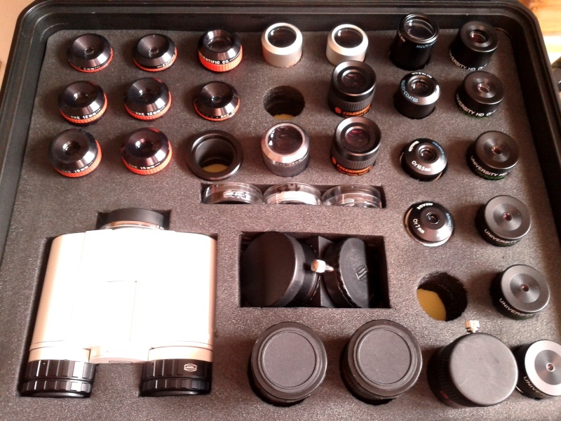

voici un exemple de réalisation avec la mousse Plastazote Caltech et une mallette style "pelicase" low cost :
Pour les oculaires : des trous fait avec une scie cloche de 32 mm , un foret bois plat ça marche aussi !
Découpe des lignes droites au cutter avec une lame neuve , le tout dans la mallette pour limiter les déformations.
Passage de tous les orifices créés avec un décapeur thermique, ça fond les fines particules qui apparaissent lorsqu'on "scie" plus qu'on ne coupe.
Le fond de couleur avec une feuille plastazote de 5mm de couleur qui fait toute la malette. :wub:
Sous la couche jaune , je laisse une mousse standard histoire que les oc soient un poil comprimé a la fermeture, et ainsi , rien ne bouge
Modifié par ceresius38

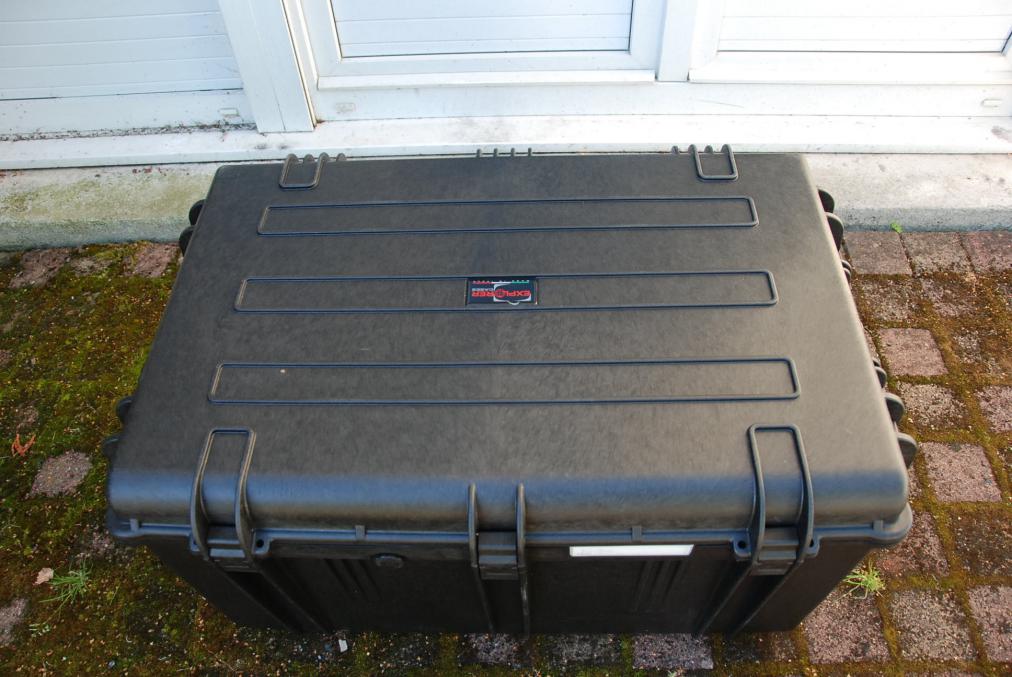

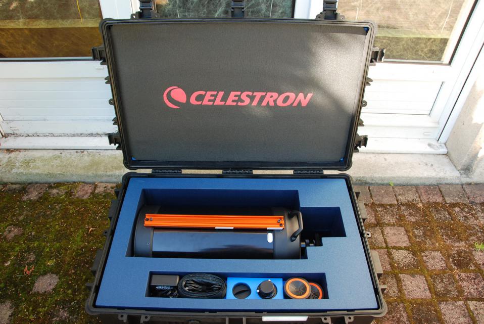

Ma petite contribution avec ma "petite" valise pour mon C9.25.
Fabriqué par la division mousse et protection de Skyvision (anciennement Val'Easy).
Un imposante valise "indestructible / étanche" Eplorer Case avec calage en mousse Plastazote.
Le seul truc que j'ai réaliser c'est la mousse du couvercle avec le logo Celestron (fabriqué avec deux tapis de sport de chez Decat - 1 noir et 1 rouge - je voulais un tapis orange à la place du rouge mais sa n'existe pas chez eux, tant pis.....).
Pour la monture j'ai commandé le même type de valise.
Mais c'est un vrai travail d'artiste si si , je m'y connais alors un grand coup de chapeau à toi, voilà qui me réchauffe un peu le cœur, BIEN LE LETTRAGE... bravo:wub::wub:
Merci beaucoup pour le compliment, mais en fait c'est assez simple à faire: j'ai imprimer le logo sur une feuille à la bonne taille, puis découpe des lettres dans le feuille avec un cutter de modélisme (comme pour un pochoir), ensuite après avoir scotché la feuille sur le tapis noir, découpe des lettres, puis en recommence avec le tapis rouge, reste à mettre les lettres rouge dans les découpes du tapis noir et voilà, c'est fait. Cela a dû me prendre environ 2h30.

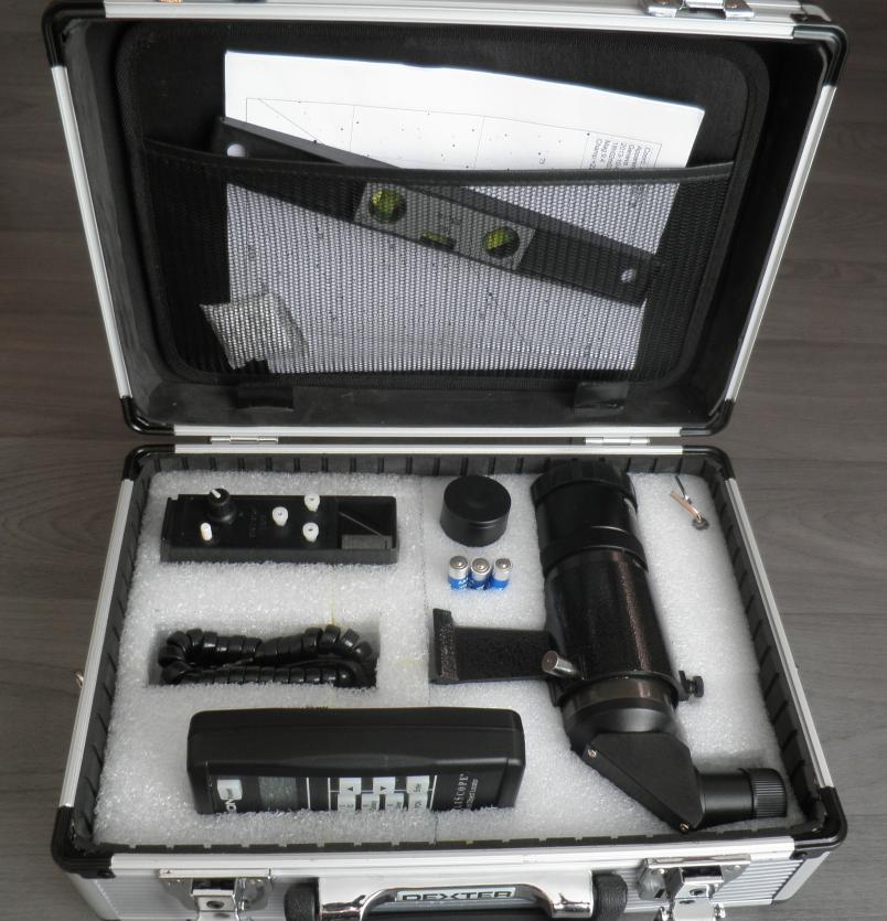

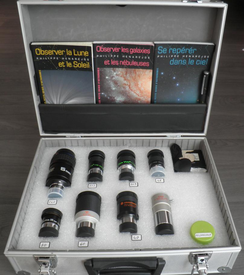

Salut a tous,après avoir lu tout vos messages et comparé bien des malettes ,j'ai refait la mienne suite a divers achats recents ( nagler11, quickfinder,oculaire 20mm ...)
j'ai opté pour deux malettes: oculaires et chercheurs.
voila ce que ca donne.
