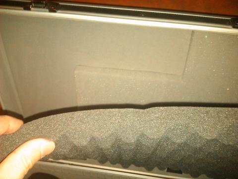

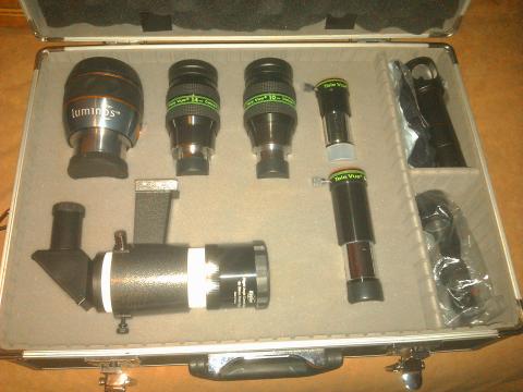

Ça y est, renouvellement de ma gamme d'oculaires terminée, d'où une nouvelle photo de la mallette, trois épaisseurs de mousse de literie, dont seule la supérieure de 25mm a été découpée au couteau électrique de cuisine.
Une couche de mousse alvéolée dans le couvercle, doublée mais doublage découpé pour le chercheur et le Luminos plus épais, cf photos.

Faudra pas que tu refasses tout à cause du chercheur ?
C'est du sérieux en tout cas comme mallette, sobre et complète :)

Le nouveau chercheur, je ne l'achète pas tout de suite, alors bon, on verra à ce moment-là, et puis il faut à peine une demi-heure pour tout découper si jamais il fallait tout refaire... :cool:
Merci pour le compliment, en effet j'ai réduit le nombre d'oculaires, les Barlow compensant à moindre frais.
Pour l'instant je ne peux grossir plus que 450x, mais au-delà c'est tellement rare de pouvoir le faire avec un résultat intéressant...:cool:
Et en cas de nécessité je me ferai prêter un oculaire 5mm d'un pote. ;)

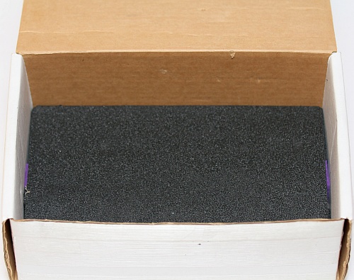

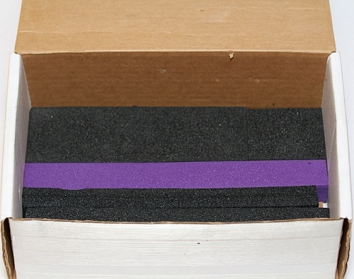

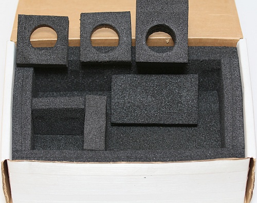

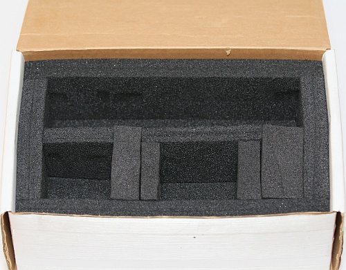

Me restant encore du plastazote, j'ai recyclé une boite de telrad inutilée pour me faire une "valise" de plus : la n°7 désormais.
on voit que j' dois récycler un peu tout pour le fond : 20mm de plastazote d'origine diverse.
Le collimateur farpoint est équipé d'un double coulant 2" et 31,75mm. J'ai opté pour une découpe des plaques de plastazote à l'aide de scie cloche 28mm. La découpe dans le plastazote se fait bien et le diamètre est un peu plus important que les 28mm prévu. Pour élargir un peu plus la découpe, il suffit de passer modérement un coup de décapeur thermique. Le lissage quant à lui se fait à l'aide d'un bout de tube PVC de 32mm lorsque la mousse est encore un poil chaude. Nickel.
