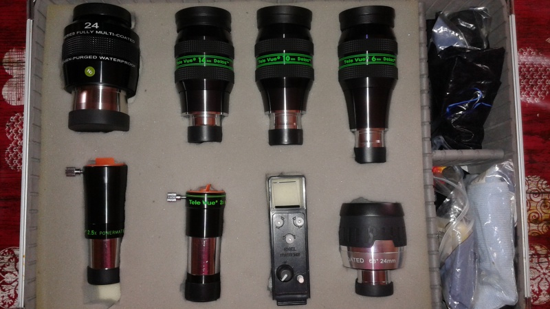

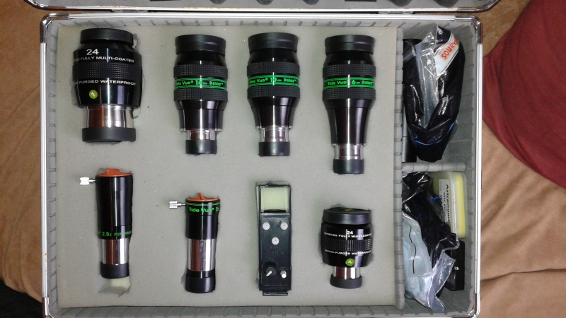

Arrivée d'un ES 24mm 82° à la place du Maxvision, et d'une Barlow Powermate.
Voici la dernière cuvée de ma mallette :
Jolie Malette Jaques!
Pourquoi avoir remplacer un maxvision 24mm 82' par un ES 24 82' il parait que ce sont les mêmes!
J'ai le ES 24mm 82' il est au top.
Pour moi il y en a toujours un en trop:) dans ta Malette! Lequel?
(je pense que tu le garde pour les filtres en 31,75??)
A la place je vois plus un 30mm 82'...Mais attention au poids
Bon ciel a toi
Oui, c'est de l'optique Meade, mais je trouvais le Maxvision gros et lourd, 840g.
Je viens de peser l'ES que je viens de recevoir : tout juste 700g, il est moins volumineux, et le placement de l'œil meilleur qu'avec la face plate du Maxvision.

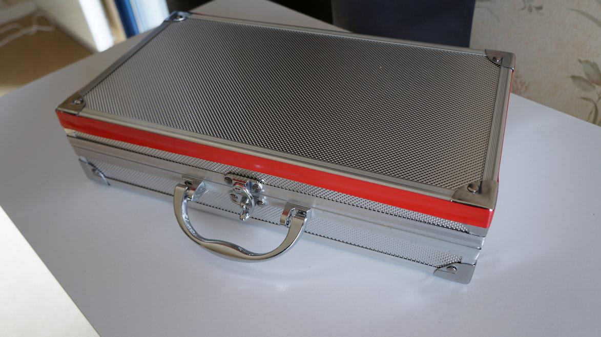

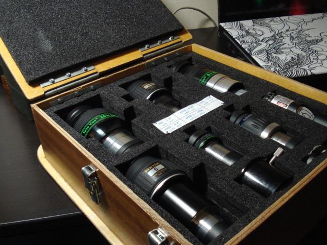

Suite à mon déménagement/emménagement je n'ai plus de petite étagère pour mettre mes accessoires d'astro, de plus je n'ai plus de balcon. Du cout, j'ai à mon tour concocté une valise pour mettre mes petites bestioles. Bref, comme tous le monde je viens pour frimer....:p
Donc j'ai récupéré une petite mallette qui contenait un set de golf démontable la mousse d'origine étant très compacte j'en ai récupéré pour en faire une version astro, agrémenté de la "mousse astro" :

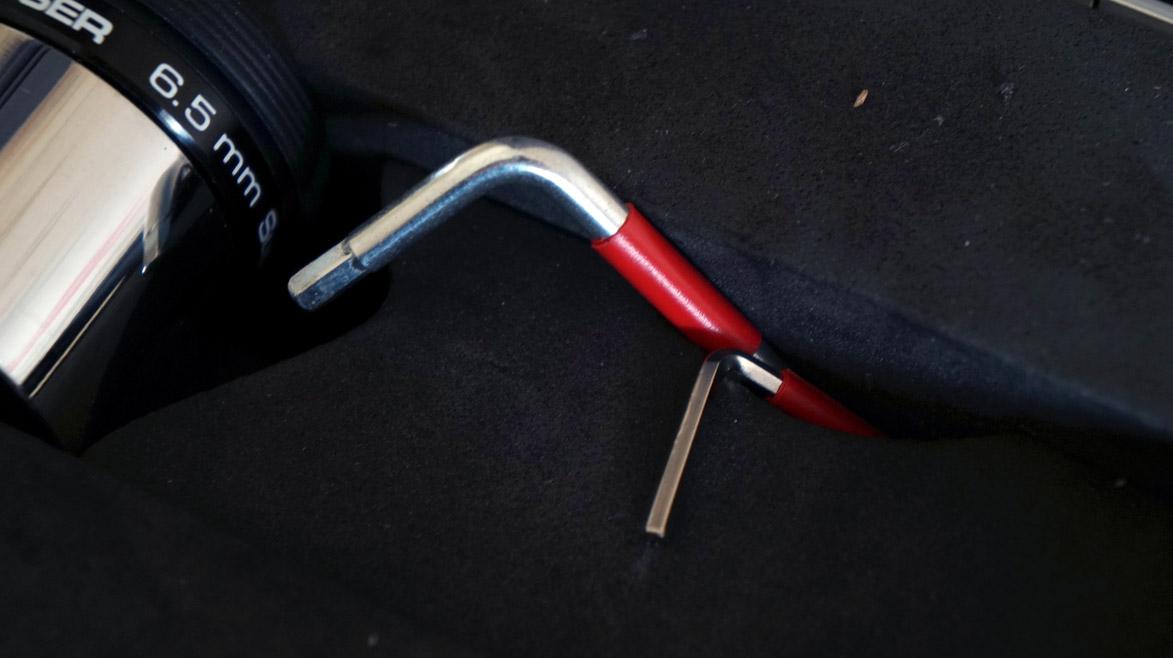

évidemment il y a toujours le fameux liseré rouge, comme ça je sais que c'est ma mallette et surtout pour le sens d'ouverture c'est bien pratique.
Quelques transformations aux niveaux des oculaires aussi, attention tous est en 31.75mm, en fait la mallette est petite :D :
La petite mallette pour les champs réduit !
Les clés aussi y ont droit :be::

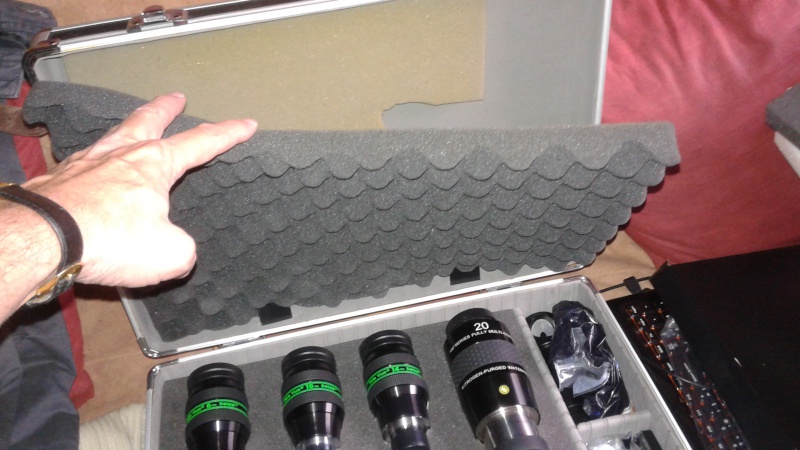

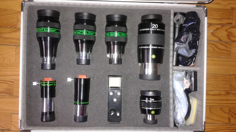

Nouvel oculaire, l'ES 20mm 100°, et du coup réaménagement complet.
Ce coup-ci j'ai découpé une plaque de Plastazote® de 2,5cm d'épaisseur, sous laquelle sont disposées deux couches de mousse haute densité de la même épaisseur.
À noter que le Plastazote offre des avantages, pour la découpe au cutter comme pour un rattrapage fin, par contre il offre moins de tolérance que la mousse, étant bien moins souple...
P*... que les Delos sont chiants à découper ! :o
J'ai passé deux plombes à faire les découpes au cutter :rolleyes:, avec la mousse (haute densité obligatoire) j'y passais bien moins de temps au couteau électrique.
Au Plastazote il faut faire des découpes précises, avec la mousse il faut juste découper un peu plus étroit que l'objet, mais quand on veut enlever un millimètre de mousse c'est galère, plus pratique au Plastazote qui se laisse plus finement et proprement découper..
Pour le capot, mousse alvéolée (olé !) et renfort intérieur découpé pour l'emplacement du 100° mastodonte :be:.

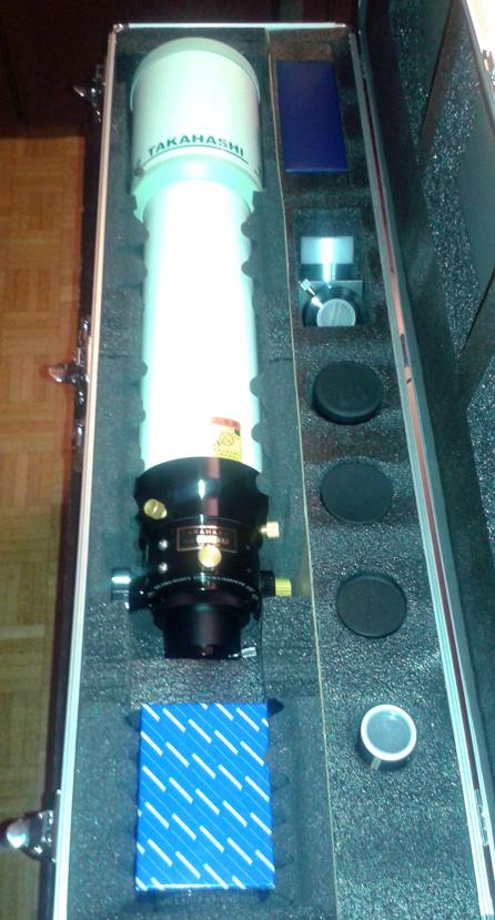

Transformation d'une mallette de SW100ed pour placer la TSA102 et quelques accessoires - un petit "tout en un" pour les vacances (enfin, façon de parler, il y a encore la monture, le trépied, le sac optique, la sacoche PC et caméras... ;)) :
J'ai réussi à placer tous les accessoires que je souhaitais, de gauche à droite :
- le pointeur laser ;
- le RC 2" ;
- l'oculaire Baader zoom Hypérion ;
- un oculaire grand champ 70° 2" 26mm ;
- un oculaire Televue 32mm ;
- Barlow 2x Perl
Et dans le petit compartiment, le correcteur réducteur TOA 35 (qui équilibre un peu l'ensemble niveau poids...).
Du coup, je peux laisser ma valise d'accessoires à la maison ! :)
J'en ai profité pour utiliser le petit autocollant "Taka" fourni avec l'instrument et dont je ne savais que faire... ;)
JB

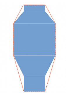

Je me demande après coup si ça vaut la peine, avec le Plastazote, de découper en suivant exactement les contours des objets. :rolleyes:
Peut-être qu'il vaut mieux pas trop se faire ch... et se contenter de découper grossièrement mais proprement en angles droits, ou à la rigueur avec des angles biseautés, pourvu que l'objet soit juste maintenu par les bords extrêmes, donc sur les côtés et le bas/haut, tant pis pour les espaces, il suffit de mettre une sous-couche en mousse de même couleur... :cool:
J'ai vu des gens qui avaient découpé ainsi, ça n'avait rien de choquant, je comprends pourquoi à présent ils ont procédé de cette manière... :be:
Modifié par paradise

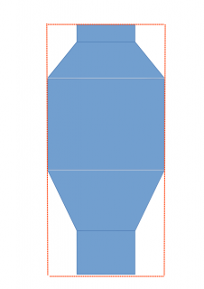

Je pensais à une découpe hyper simple comme sur la fig.1, ou en biseauté comme sur la fig.2.
(Pardonnez l'extrême simplicité des dessins, c'est la première fois de ma vie que j'utilise Libre Office Draw :be: )
fig.1
fig.2
T'en as des problèmes dis donc :D. La coupe figure 1 est suffisante pour protéger tes précieux. La figure 2 c'est bien plus de boulot juste pour de l'esthétisme. D'ailleurs au final pas certain que les angles rendent bien, faut qu'ils soient vraiment identiques sinon ça va trop se voir...
J'me demande bien où t'as vu ça ?
@popov et kiwi74 : je me pose des questions après en avoir bavé en tentant d'épouser parfaitement les contours, c'est tout. :be:
À refaire, je couperais à angles droits, comme tu le dis Damien.
Et puis pas de ciel clair, pas de boulot, alors ça m'amuse, je me fais ch... alors je coupe les cheveux en quatre, ou le Plastazote en huit... :p

Oui, angle droit de préférence. Donc fig.1. Plus simple, moins de risque de se rater ...
Un simple rectangle peut suffire au Plastazote, sinon suivre la forme grossièrement.

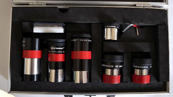

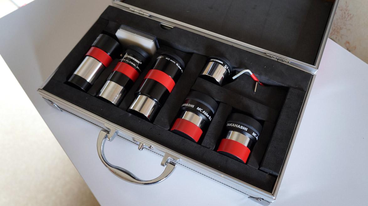

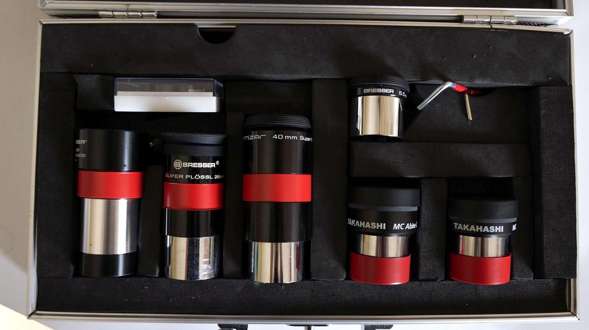

J'avais fait ça pour ma boaboate :
Bon ciel !
@Chtit Bilou : Ah oui, c'est super propre ainsi :), et moins risqué de faire des coupes de traviole.
Tu as utilisé un outil spécial ? Électrique ?
Je remarque les encoches pour faire passer les doigts, yes !
EDIT : la boîte en bois, la classe !
