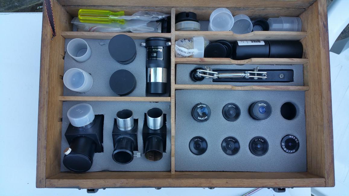

La mienne devient trop petite:
3 barlow (2x, 3x, 5x), 1 oculaire 9.7mm Antarès W70, 1 laser et 1 œilleton de collimation et divers filtres (R, V, B, IR-cut, lunaire et OIII)
  • 4 semaines plus tard...

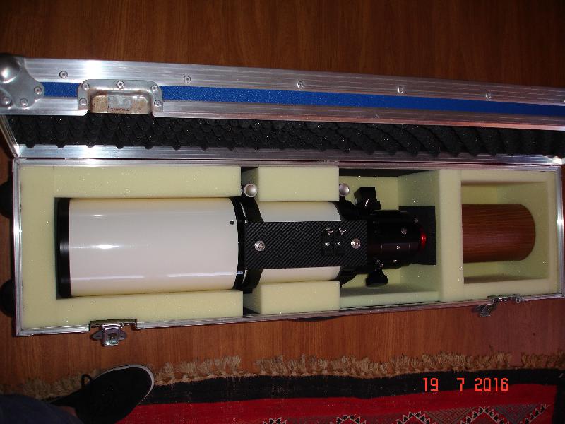

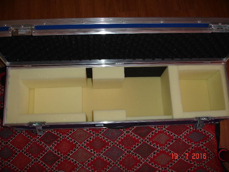

pour information, j'ai fait faire des découpes de mousse HR 40KG pour la mallette de ma lunette 130 ici:
http://www.lpmousse.com/decoupe-de-mousse/29-mousse-polyurethanne-hr.html#/27-densite-40_kg_m3
Cela m'a couté moins de 15€ ( en allant chercher sur place) donc un prix hyper compétitif pour un résultat professionnel! attention, ce n'est pas du plastazote et donc il faut laisser l'instrument s'aérer s'il a de la rosée.
J'en ai profité pour faire des découpes rondes du diamètre des tubes au cas où j'aurais besoin de repeindre une autre lunette, les mousses protégeant les intérieurs et permettant de positionner et tourner le tube comme un tournebroche pour vaporiser la peinture.
Quelques photos:9933-1468921382.jpg9933-1468921482.jpg

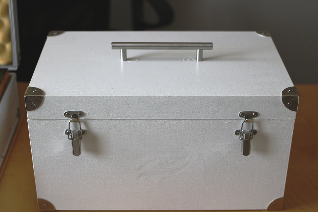

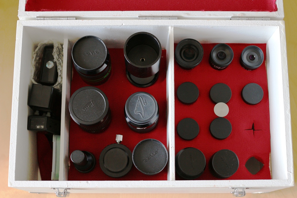

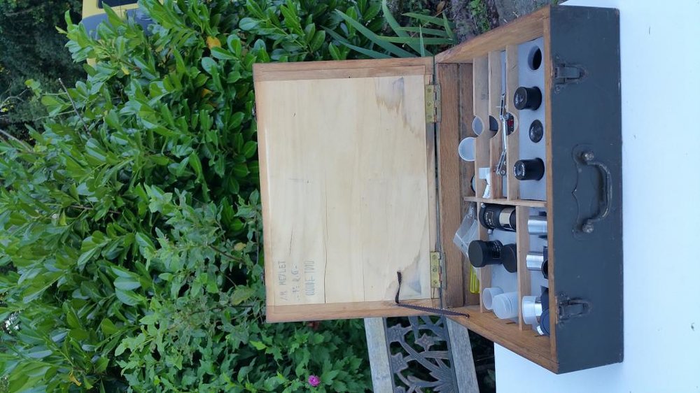

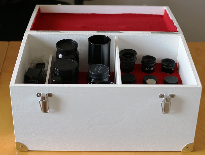

J'ai profité du mois de Juillet pour réaliser un fantasme : Redresser tous mes oculaires :be:
Voici donc ma mallette 3.0 :
Construite sur la base d'une mallette bois du commerce vendue par contenir des huiles essentielles, avec 3 compartiments. J'en ai dédié un pour les oculaires 1.25", le second pour un assortiment d'oculaires/accessoires 2" et 1.25", le troisième servira à divers accessoires (lampe rouge, sqm...) . A défaut d'huile elle sera fourni en oculaires essentiels :be:
Il y a encore quelques finitions à finaliser (ruban pour retenir le couvercle), et je pense prévoir quelque chose pour installer les cartes/atlas dans le couvercle.
Le projet avait pour but également de réunir tous mes accessoires pour mes deux newton 300 et 510, alors que j'avais jusqu'à maintenant une mallette dédiée à chacun d'entre eux.
La mallette 1.1 pour le 510 :
La malette 2.1 pour le 300 :
Vous remarquerez que le redressement des oculaires était déjà bien avancé, mais je n'assumais pas encore totalement mon fantasme, il était temps que je fasse mon coming out :be:
La boite d'origine : http://www.aroma-zone.com/media/catalog/product/cache/1/image/600x600/9df78eab33525d08d6e5fb8d27136e95/c/a/catalogue_coffret-combo-bois.jpg
Edit : Ne regardez pas mes finitions de trop près, mon ego de bricoleur du dimanche en souffrirait ;)
Modifié par Smith

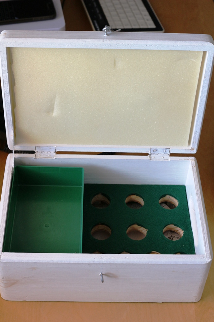

Ah ok, elles sont traversantes jusqu'au trou du PO ! Et les trucs blancs, ce sont des bouchons de comprimés effervescents avec du silicagel !?
Eric :)
Pour le maintien j'ai opté pour la mise en place d'une feutrine, percée elle permet de compenser le léger jeu existant après la réalisation des trous à la scie cloche.
L'extrémité de la vis ne laisse t-elle pas une trace sur l'oculaire ? ou elle a l'extrémité recouverte d'une protection ?
Non , j'y ai déposé une goutte de Sikaflex . Sec c'est comme du caoutchouc ;)
Bien vu ! excellente idée !

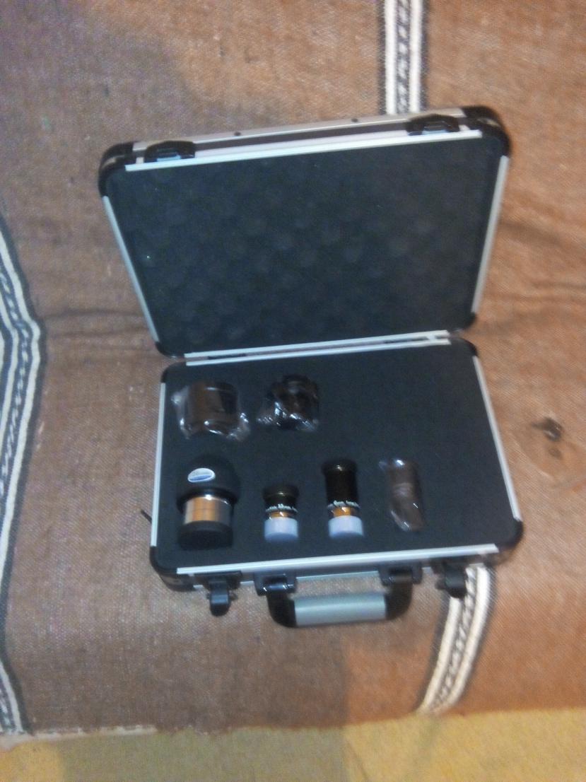

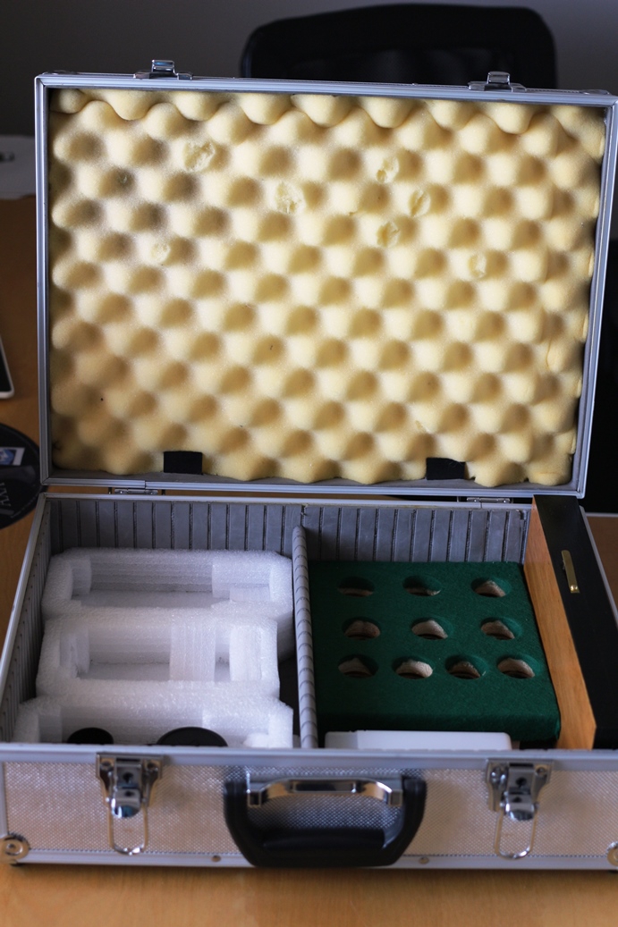

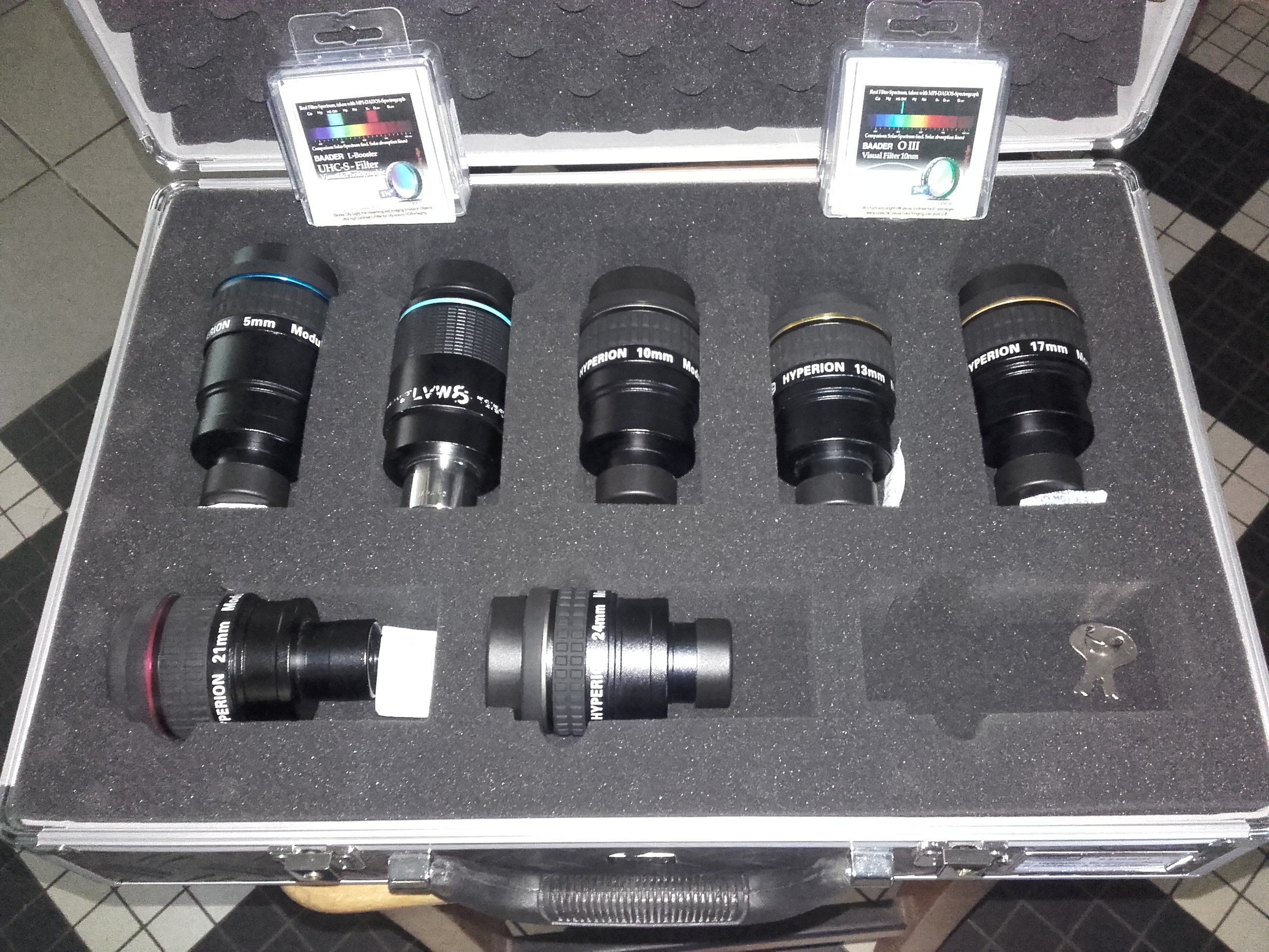

Voici ma mallette d'oculaires, reçue aujourd’hui, super content:be::be:
Une petite entorse trouvez l'intrus ;)
Je ne l'ai pas fabriquer, je n'en avait pas le courage, rien d’exceptionnel, mais fini les oculaires qui se baladent dans les mallettes!
Manu

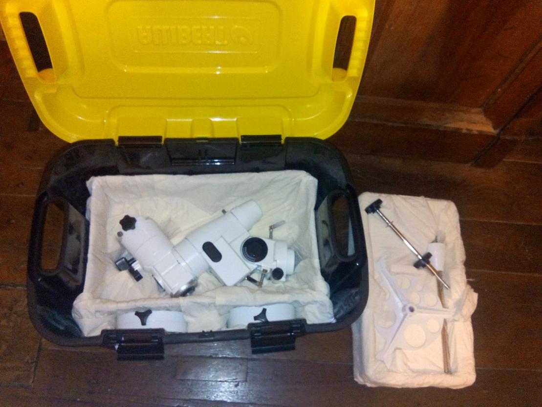

J'ai donc récemment acquis un skywatcher 150 sur une NEQ5.
Pour le transport j'ai beaucoup cogité en consultant ce super forum et j'ai arrêté mes choix sur les solutions suivantes :
-Boite pour la monture : acheté 7€+carton d'origine+vieux drap+scotch double face+couture :) :
-Mallette oculaires (24€ chez casto) :
-En cours pour le transport du tube, poids léger : cantine souple (90x40x40) 40€ chez casto+carton d'origine+tissu+ouate (10€)+scotch double face+couture
Je remettrai la photo quand ce sera terminé promis :)
