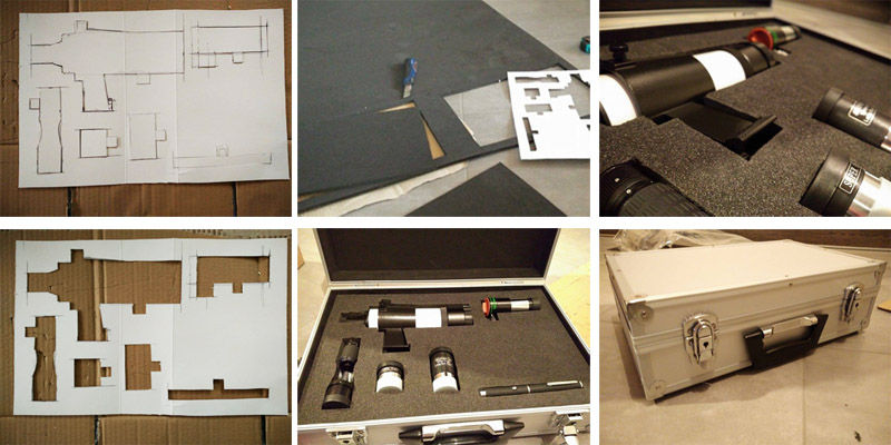

En guise de préliminaire, il faut dire que j'ai fait les découpes dans la boite avec toutes les tranches souhaitées. On enlève d'abord la première tout en haut de la pile, on la remplace par une plaque de bois (de la même taille que l'intérieur de la boaboate) puis on la remet par dessus. On coupe ainsi sans que rien ne bouge avec pour butée cette fameuse plaque de bois.
Pour répondre dans l'ordre :
*** petits recoins = ciseaux à bois à la taille adaptée ! grandes distances = cutter (ne pas vouloir couper en une fois) !
*** adaptation de la taille des ouvertures : si tu regardes bien, les trous sont identiques sauf les petits recoins qui viennent se rajouter pour mettre les doigts (à ce moment-là, on doit couper le patron en carton en conséquence et youpi les ciseaux à bois )
*** couper sans traverser ? ... nan, nan ... j'ai triché ! :be: Cela a été coupé en traversant ...
D'abord, j'ai découpé la forme nécessaire "pour boucher le trou" dans la mousse d'épaisseur normale, puis avec le cutter sorti complètement, j'ai coupé dans la tranche doucement sans appuyer. Enfin, on le met en place ! On s'en sort pas trop mal et cela permet d'avoir une épaisseur intermédiaire. :cool:
Ya pas à dire, le Plastazote, ça a du bon ! :be:;)

Et voilà le résultat :)
C'est bien pratique le Plastazote mais c'est quand même galère à couper :o
Il n'y a pas grand chose encore, mais il reste de la place pour de nouveaux oculaires :p:p
Ah voilà mon erreur, je n'ai pas du tout changé de lame...
Ça se coupe bien sinon, mais la plus grosse difficulté est de découper des recoins qui ont une largeur inférieure à la lame du cutter...

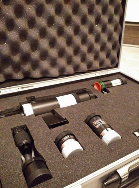

Trèèèèès important la place pour les prochains oculaires ! ;-D
Te voilà équipé pour bien les recevoir.
Bon ciel !

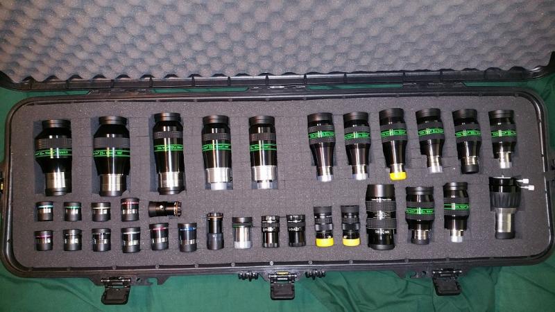

Mais quand on se sert d'un petit nombre d'oculaires le rangement à plat est pas mal et on peux empiler les couches si la boite est suffisamment épaisse .
Modifié par eric l
Jolie boîte, Éric ! ;)
Pour le transport, je préfère néanmoins une mallette classique légère, quitte à avoir un autre sac à côté pour le chercheur et autres accessoires.
Il est clair que si on a beaucoup d'oculaires, la solution est dans la verticalité.
Encore que, sur CN, en milieu de page post #1195 : http://www.cloudynights.com/topic/304110-what-is-your-eyepiece-collection/page-48 :be:
