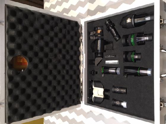

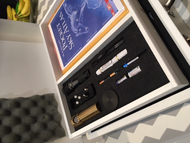

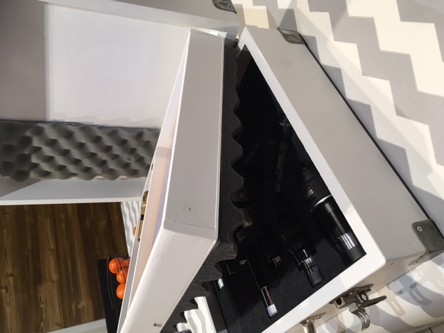

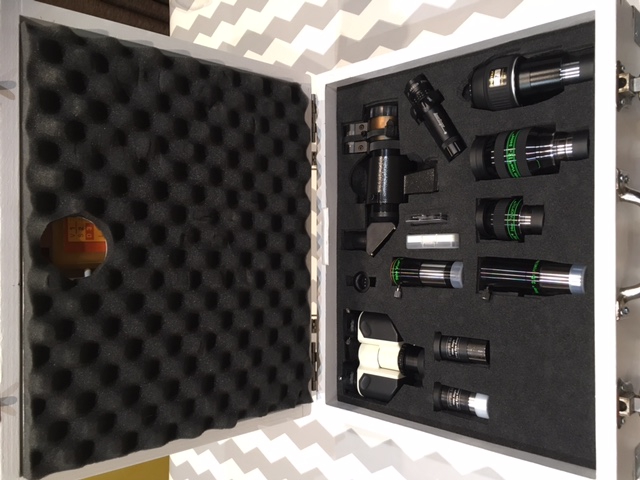

Salut a tous
Une nouvelle malette pour pouvoir loger ma nouvelle tete bino:) et un peu plus de place
pour la suite:p
Avec un couvercle un peu plus optimisé
Tout ca avec de la recup (comme d'hab)
Tres bon ciel a tous
Salut Norrin et vraiment bien cette malette ! Chapeau ! :beer:

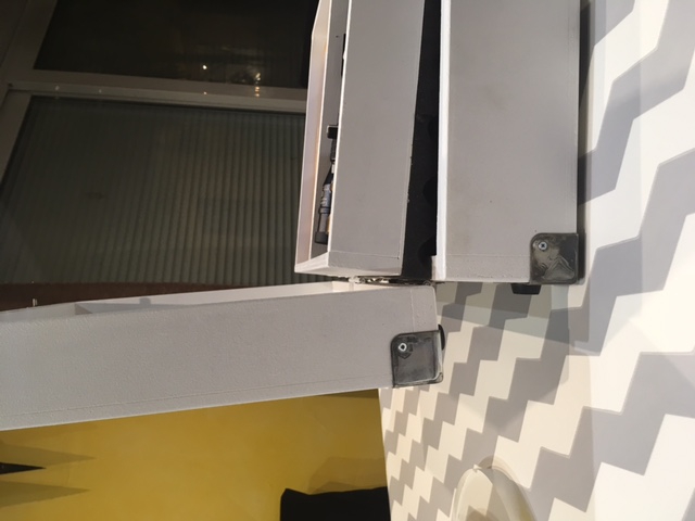

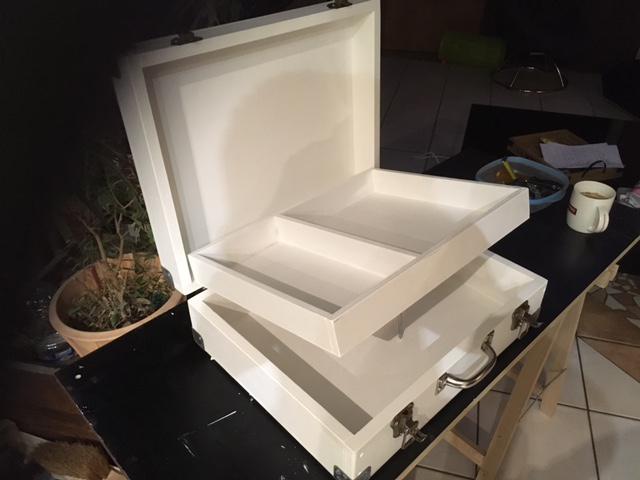

Explique donc un peu le plateau dans lequel tu ranges le PSA ... : plateau totalement amovible ? Tenu par deux charnière ? Comment appuit-il sur l'étage des oculaires / bino ?
Blanc, c'est chouette, blanc, c'est pur. :)
As-tu fait la malette toi-même ? Même si tu dis " récup' ", cela semble être du fait-maison... :cool:
Bon ciel et encore bravo camarade !
PS : j'adoOoore le p'tit coup de folie avec le laser (?) en diagonal ! :be::be:
Joli travail, bravo

Salut Chtit Bilou !!
Oui c'est du fait maison bien sur :)
Le plateau est monté sur charnieres ,et oui nous dans le Nord entre la pluie ,les nuages ,le brouillard..nous avons le temps de nous faire de jolies malettes , c'est plus compliqué pour vous qui passez vos journeés a charger et decharger votre matos astro et vos nuits a observer:be:
Pour le laser en biais ,ça doit etre mon cote rebel déglingo :be:
Tres bon ciel a toi:beer:

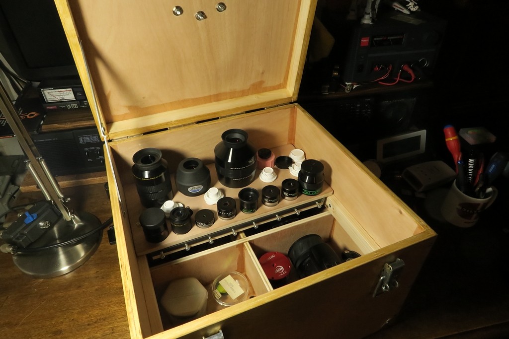

Vertical ?
Aucun risque pour les bonnettes si les oculaires ne sont pas trop serrés dans leurs logements .
Mais quand on se sert d'un petit nombre d'oculaires le rangement à plat est pas mal et on peux empiler les couches si la boite est suffisamment épaisse .
Une question à propos de ce genre de rangement (:wub:) : les oculaires sont rangés sans leur bouchon de coulant, je suppose. Dans le cas contraire, j'imagine que le bouchon reste dans la mallette une fois sur deux quand on prend un oculaire...
Si oui, pas de problème de poussière sur la lentille d'entrée ?
Et oui, encore des questions... Une déformation professionnelle, je vous dit
:rolleyes:
A propos de la "barre" avec les vis de maintient, est-elle taraudée maison ?
Ils sont rangés sans leur bouchon , quand il arrive qu'il y en ait des poussières je les souffle avec une poire .
Je préfère qu'ils ne soient pas bouchés notamment lors qu'il fait froid et que je rentre la boite dans la maison où il fait chaud. La semaine dernière -7°/-8° dehors et 16° dans la pièce où la boite est rangée...
Ils se recouvrent très rapidement d'humidité . Au moins là elle s'évapore plus vite
La barre est un carrelet plein de 10 mm que j'ai percé et taraudé M4 .

J'ai bien aimé ce que j'ai vu dans la tienne ,alors j'ai investi dans une Maxbright d'occase (celle d'un membre du forum)
A bientôt sous les étoiles;)
OK, c'est bien vu.
Sinon, c'est quel contreplaqué ? Quelle épaisseur ? Quel vernis ? C'est juste collé, ou il y a des clous/vis ? Une idée de la charge max ?
Désolé pour ce déluge de questions...
Je n'ai pas de sachet de silicagel mais j'utilise est bouchons de tubes de comprimés d'aspirine et d'efferalgan effervescents . On en voit sur la photo ;) Je pense que le silicagel est plus efficace à l'occasion j'en récupérerai...
OK, c'est bien vu.
Du CP " extérieur " de 10mm collé vissé . Pas de vernis par contre l'extérieur est poncé au jusqu'au 400 et ciré. De la peau de bébé :)
Les trous pour les oculaires sont fait à la scie cloche monté sur perceuse à colonne .

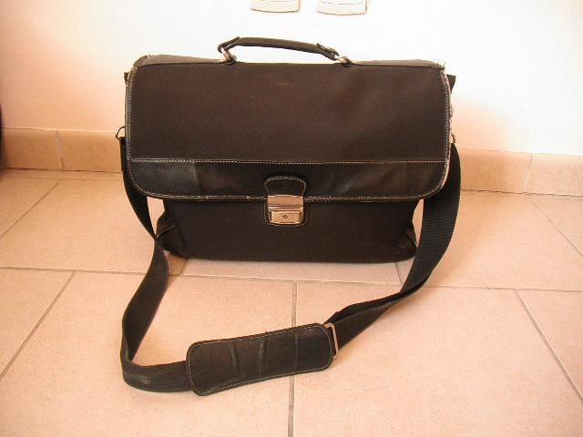

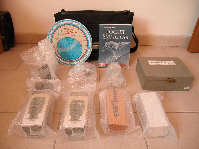

Je suis en train de mettre à jour ma mallette, aussi j'envoie l'ancienne version, 100% récupération.
Un vieux cartable en synthétique

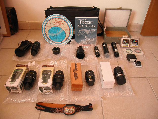

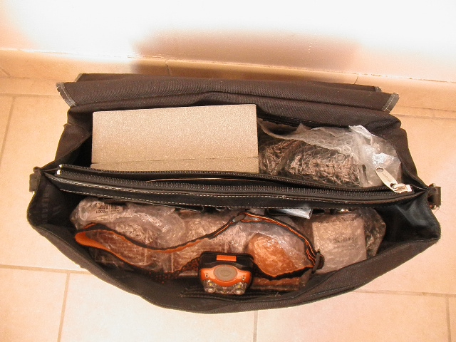

Les accessoires y sont emballés dans des pochettes en papier bulle de récupération et les oculaires sont rangés verticalement
Accessoires sortis emballés. La boîte a contenu une théière chinoise en terre. J'y place mes filtres et mon matériel de collimation : cheshire, laser et barlow (pour étaler le spot du laser et ne pas être obligé de bidouiller le laser dans le PO pour viser l'oeillet central)
Tous accessoires déballés
Pour le rangement, ça va, mais en pratique, super pénible !
La mise à jour au prochain numéro...
C'est sûr, mais personnellement je préfère malgré tout à présent remettre les bouchons, juste le temps de rentrer chez moi, afin d'être certain de ne pas en avoir oublié. Avec la fatigue, le froid, dans le noir, ça arrive vite.
Et bien sûr, aussitôt rentré chez moi je les enlève pour le reste de la nuit dans une pièce chauffée.
...D'ou l'avantage de la mallette rigide laissée entr'ouverte où les oculaires sont couchés sans les bouchons sur le chemin du retour.
Avec la clim, le tout arrive bien sec ;)

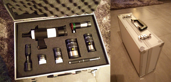

Et voici ma mallette modifiée avec l'arrivée d'un nouvel oculaire : l'ES 18mm 82° :) :
Reste un peu de place pour d’éventuels filtres... :)
