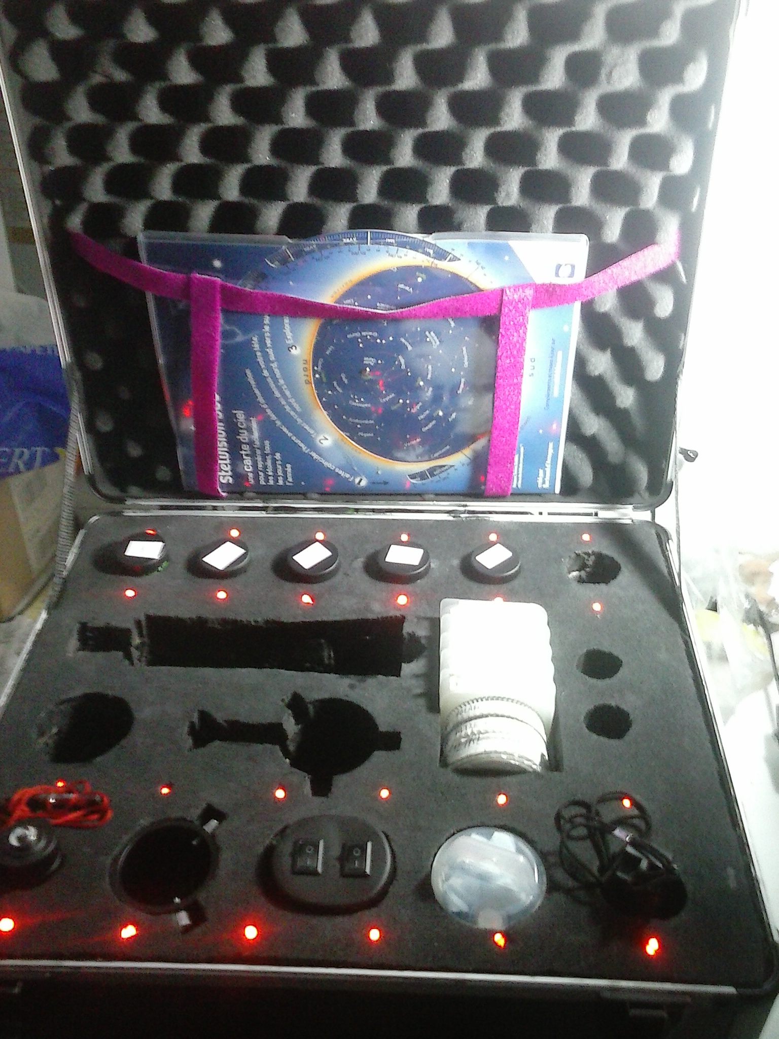

Bonjour, voici ma première malette. Je l'ai vidé un peu car je procede a des tests sur mon scope. J'envisage de me faire un petit truc bricolé par mes soins (sur l'emplacement du chercheur, je compte mettre en parallèle grace a ceci un telrad que je monterais sur un pied de chercheur optique que je découperais a partir de ce petit chercheur pas trop cher sur lequel je souderais un plaque en métal pour fixer le telrad dessus. A côté du Telrad, je mettrait mon chercheur optique actuel. Enfin bref, cela est un autre sujet ^^

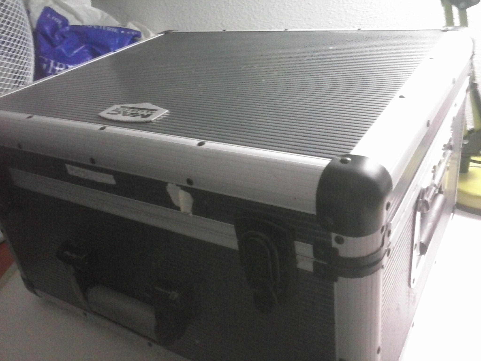

Voici ma première malette un peu vide. J'ai récupéré une boite a outils mac alister pouvant suporter jusqu'à 10 kg (malheureusement ce modèle n'est plus en vente depuis des années) :
Et la voila en "fonctionnement" ici envidéo
J'ai remplis la malette de plaque de plastazote de densité 33 que j'ai acheté chez caltech (société ardéchoise). Puis j'ai collé les plaques avec de la colle néoprène. Puis entre l'avant dernière et la dernière plaque la plus en surface, j'ai créér un petit circuit électronique pour me créer un éclairage a LED. J'ai percé des trous pour y insérer les LED. Les résistances et cables sont caché entre les plaques. Il y a 2 circuit, un circuit a LED rouge lumière diffusé servant de repérage de la malette la nuit (n'éboulie pas et éclaire peu) et un circuit et un autre circuit a LED rouge en lumière ultrabrillante qui éclaire beaucoup plus que ne le montre la vidéo. Chaque circuit est alimenté par une pile 9V situé sous le boitier interrupteur (boitier fait a partir d'un bouchon de café instantanné). Il suffit de soulever ce bouchon (ou les interrupteurs sont fixés) pour avoir accès aux pilles pour les changer le cas échéant. L'autonomie est de 80 heures d'éclairage continue par circuit.
Pour l'instant, il n'y a que des plössl télévue avec autocollant sur le bouchon de la focale tout en haut, mon chercheur optique (enlever sur l'image), mon laser de collimation en bas a gauche, une lampe LED, produit entretien, boussole (avec ficelle rouge), les filtres. Le tout est mis verticalement, j'ai presque 20cm d'épaisseur, tout sera en verticale. Vivement que j'ai assez d'occualire grand champ pour commencer ma 2eme malette ^^
Le ruban violet est du velcro double face en rouleau que l'on trouve a Castorama. Il suffit a tenir la carte du ciel sans scotch ni colle ^^
PS : désolé pour la taille des images, je n'arrive pas à les réduire...

Pas fan de l'éclairage qui bien que rouge , ébloui quand même un peu , voir pas mal selon le type de LED...
Un rangement méthodique des oculaires par focale devrait suffire a les repérer à coup sûr .
En principe, la sombre clarté qui tombe des étoiles suffit.
Evitez ces loupiotes!
Perso un bête fourre-tout me suffit. Pas d'emmerdes: les oculaires sont mis en vrac, c'est bien plus simple que de leur donner leur rangement précis.
Du moment que la lentille de sortie ne puisse pas être rayée par la jupe d'un autre oculaire, sam suffit.
Hop, dans le sac et au suivant!

Meme chose. Une boîtede bricolage en plastique et les oculaires dans des sacs a chaussures en tissus.
Ils sont protégés mais en vrac. Pas de lumière. Je les reconnaîs dans le noir.
Salut sokar80.
Super ta mallette bi fonction. A la fois mallette et sapin de Noël.
Désolé j'ai pas pu résister.
BB
Roh bande de vilain :p
La lumière LED ultrabright, je l'utilise peu, c'est vrai elle éblouie et éclaire assez loin,. C'est plus pour me prémunir du vol quand je m'installe lorsque j'observe au bord des lacs. Les lacs sont assez fréquentés l'été par les pêcheurs nocturne et les fêtards en tout genre (en cas de canicule il y a que là que c'est supportable pas trop loin de chez moi). Du coup si qqun vient en silence, a défaut de l'entendre, je le verrais ^^
Le circuit à LED à lumière diffuse n'éblouie pas, c'est une LED dépolie et j'ai mis une résistance de 1Kohm pour baisser la luminosité et augmenter la longévité des piles. C'est ce circuit que j'utilise le plus. C'est un compromis entre le balisage de la mallette pour me repérer et éclairer un peu pour que je vois ce que je prends.
Et non ca ne clignote pas ^^ Je mettrais un haut parleur avec les chants de noel pour la prochaine :be:
Certes pour les oculaires, on peut se débrouiller sans lumière (je classe par taille de focale) mais pour les filtres, sans LED, je ne sais pas ce que je prends ^^ Puis j'adore bricoler :wub: même pour faire des trucs pas toujours indispensable :D

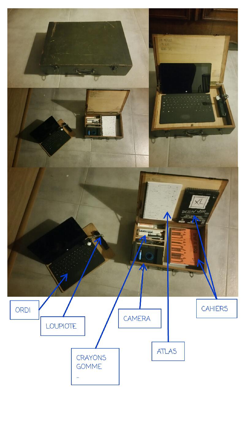

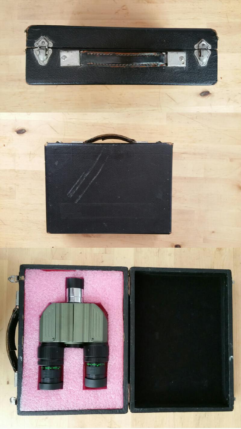

Voici mes malettes:)
La plus petite pour la bino:
Celle un peu plus grande pour les images:
La tablette en bois sur laquelle il y a la loupiote sert aussi de support pour les dessins.

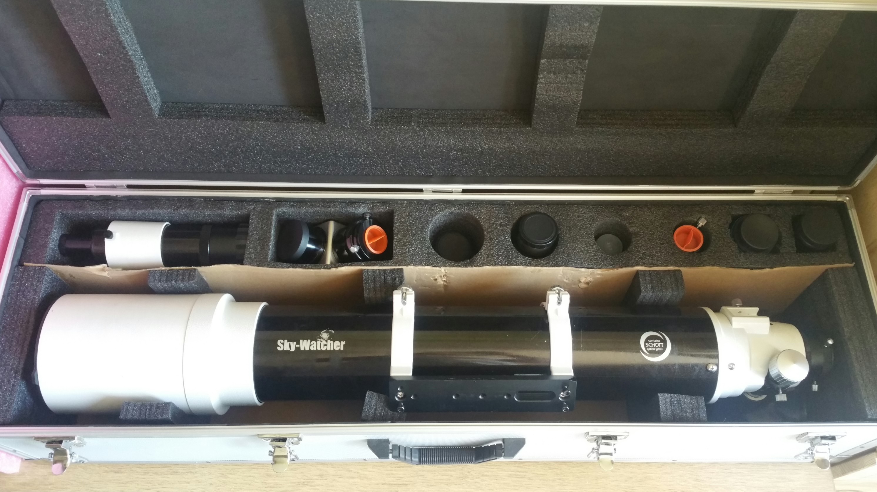

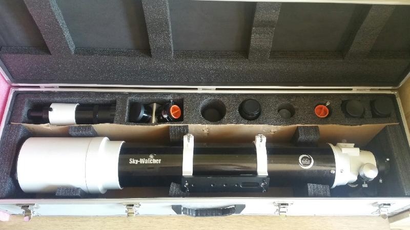

Et ma grosse malle avec la lunette et les oculaires:
Reste à faire celle de la monture :)

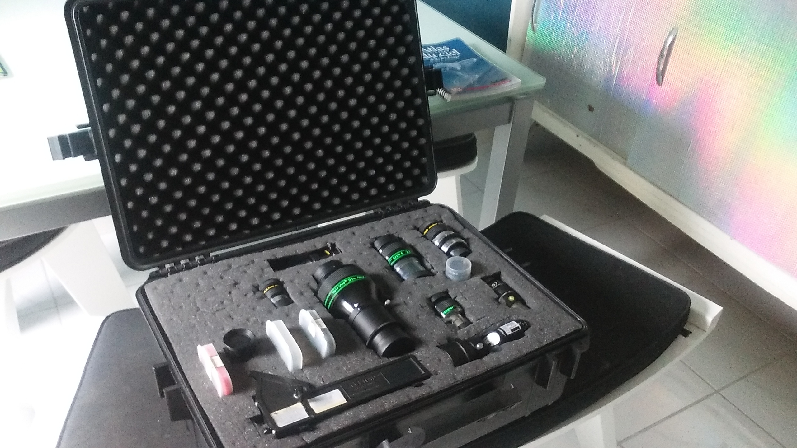

-Mallette oculaires (24€ chez casto) :

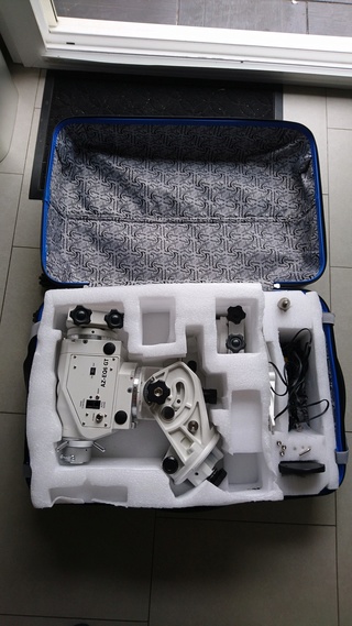

Voilà comment je transporte ma monture. C'est l'ancien proprio qui a tout mis dans cette valise, bien pratique avec de solides poignées et les roulettes.

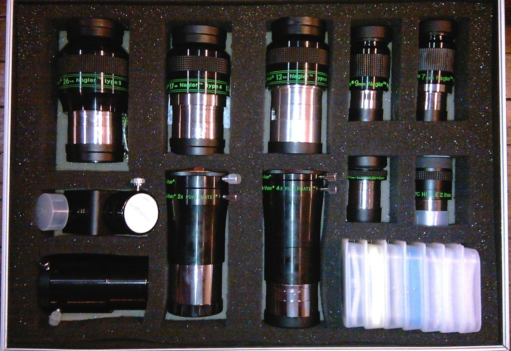

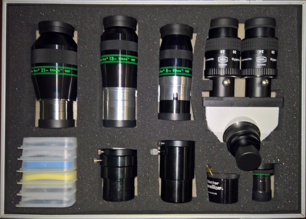

J'ai refait ma mallette avant-hier, les nouveaux oculaires n'entraient pas dans les alvéoles des Nagler... :p
Au lieu d'employer les deux couches de carrés pré-découpés, j'avais mis un rectangle de mousse de la même épaisseur au fond de la valise et gardé la 2è couche pour plus tard... Elle vient donc d'être mise à contribution. :)
Avant :
Après :
Ca va encore. ^^ Mais oui, ça pèse pas mal. :)
Surtout que j'ai 4 mallettes, dont deux en bordel complet (raquette, alim, Telrad, laser, câbles divers)... Dont la petite qui contenait la bino et que je devrais peut-être pouvoir éliminer si je rationalisais la 3è, faut voir.
Y aussi le laser Howie Glatter et le TuBlug dedans, et ce n'est pas spécialement simple à caser non plus... Et les Powermates sont provisoirement retournées dans leurs boîtes (en même temps, je ne m'en sers pas souvent, faute de temps pour faire de la photo).
A l'occasion, je prendrai aussi la 2è valise en photo, celle qui contient le chercheur 80x400 et les accessoires 1"1/4 et T2, parce que celle-là est rangée, au moins... ^^
Ben oui, on prend vite de mauvaises habitudes, surtout que je vois encore le bord du champ des Ethos... ^^
