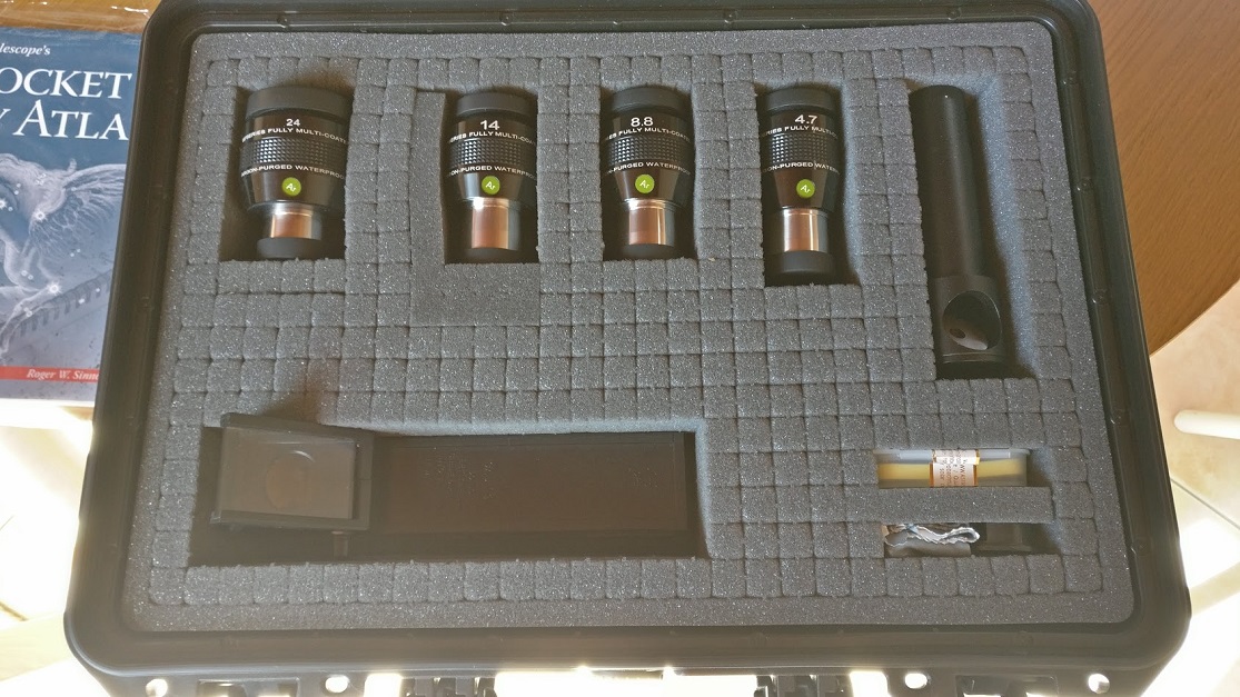

  • 4 semaines plus tard...
Un gars sérieux, il a le Cheshire ! ;)
Une bonne petite gamme d'oculaires bien étagée, un Telrad, peu mais bien, sobriété et efficacité, bien vu ! :)
Des ES, très bon choix !
Possédant le 6,7 dont je suis fan, que vaut le 4,7 mm ?
Confort un peu moyen, surtout à forte luminosité (Lune), mais de très belles images en planétaire, sur Saturne et Jupiter, notamment... A condition qu'il n'y aie pas trop de turbulence, bien-sûr ! Sur M42 aussi, il peut être pas mal.
Evidemment ! Je ne sors jamais sans mon fidèle cheshire :)
Je ne l'ai pas utilisé récemment, mais j'en ai un très bon feeling. J'en suis très content. J'ai hésité beaucoup avec le 6.7, mais finalement avec un grossissement de 255x sur mon dob, il sort assez régulièrement.
Belle mallette.
J'ai découvert les ES en achetant le 14 en 82° que je trouve nette et confortable et j'aimerai bien connaitre ton avis sur le 24 qui est 68° .
Belle mallette.
Je le trouve très bien... Même s'il est très loin de sortir aussi souvent que le 14mm82°:wub::wub::wub:

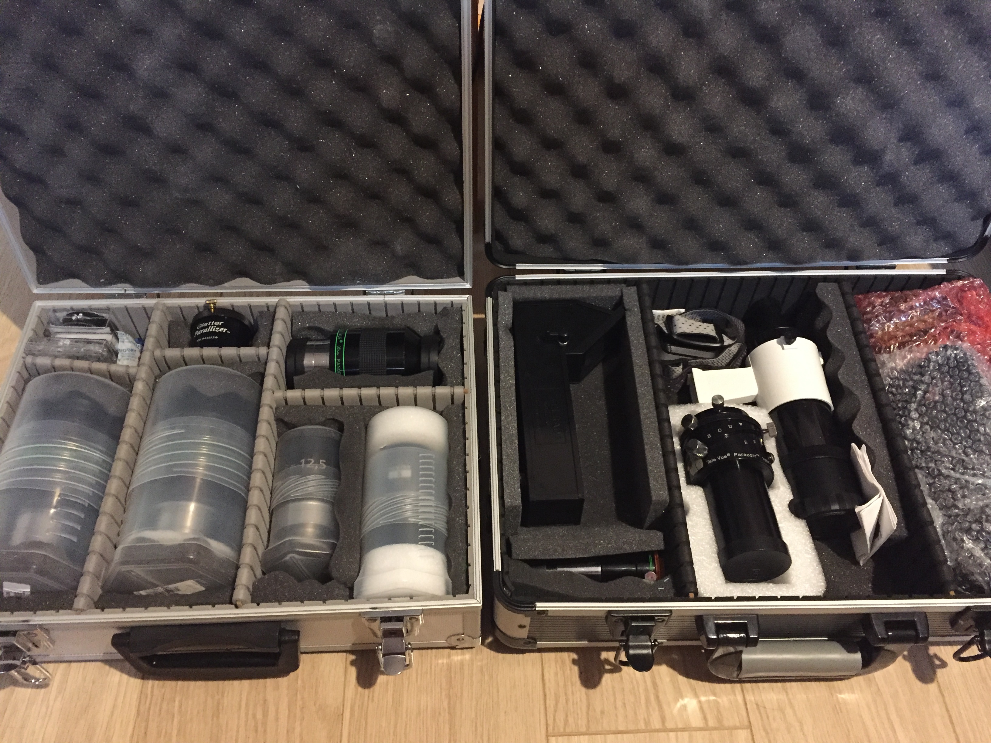

bonjour
modeste participation également:
à une découpe nickel de protection mousse (oui pas très méticuleux sur le coup), j'ai privilégié les boîtes plastiques, découvertes suite à l'achat d'un Pentax d'occasion.
je les trouve pratiques et sécurisantes; durant les soirées, je les laisse ouverte en deux à la verticale au milieu de leur emplacement, l'oculaire dans la partie basse et les bouchons dans la haute retournée: je ne perds rien et c'est accessible.
côté accessoires, j'avais tout dans un sac un vrac ou dans de multiples cartons, une mallette même basique s'imposait. Une fois en place, elle est quasiment vide.
dans le papier bulle, la raquette goto, les câbles, une commande de focus, la barre d'extension de contre-poids, un cheshire et un laser.
en dehors de ces deux mallettes, je n'ai plus rien qui traîne, et ça me plaît bien aussi.
bonjour
Très jolies et propres réalisations ! :)
Mais pourquoi garder des oculaires dans des boîtes en plastique elles-mêmes à l'intérieur d'une mallette ?
Personnellement je préfère laisser oculaires et Barlows nus dans leurs emplacements pour les laisser respirer, autrement dit pour éviter que la boîte garde de l'humidité ou en crée avec un choc thermique, dès lors que la mallette est elle-même stockée dans un endroit normalement sec, notamment dans une pièce d'habitation.
