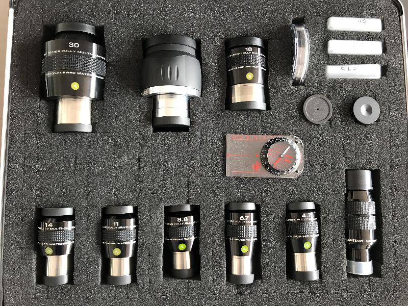

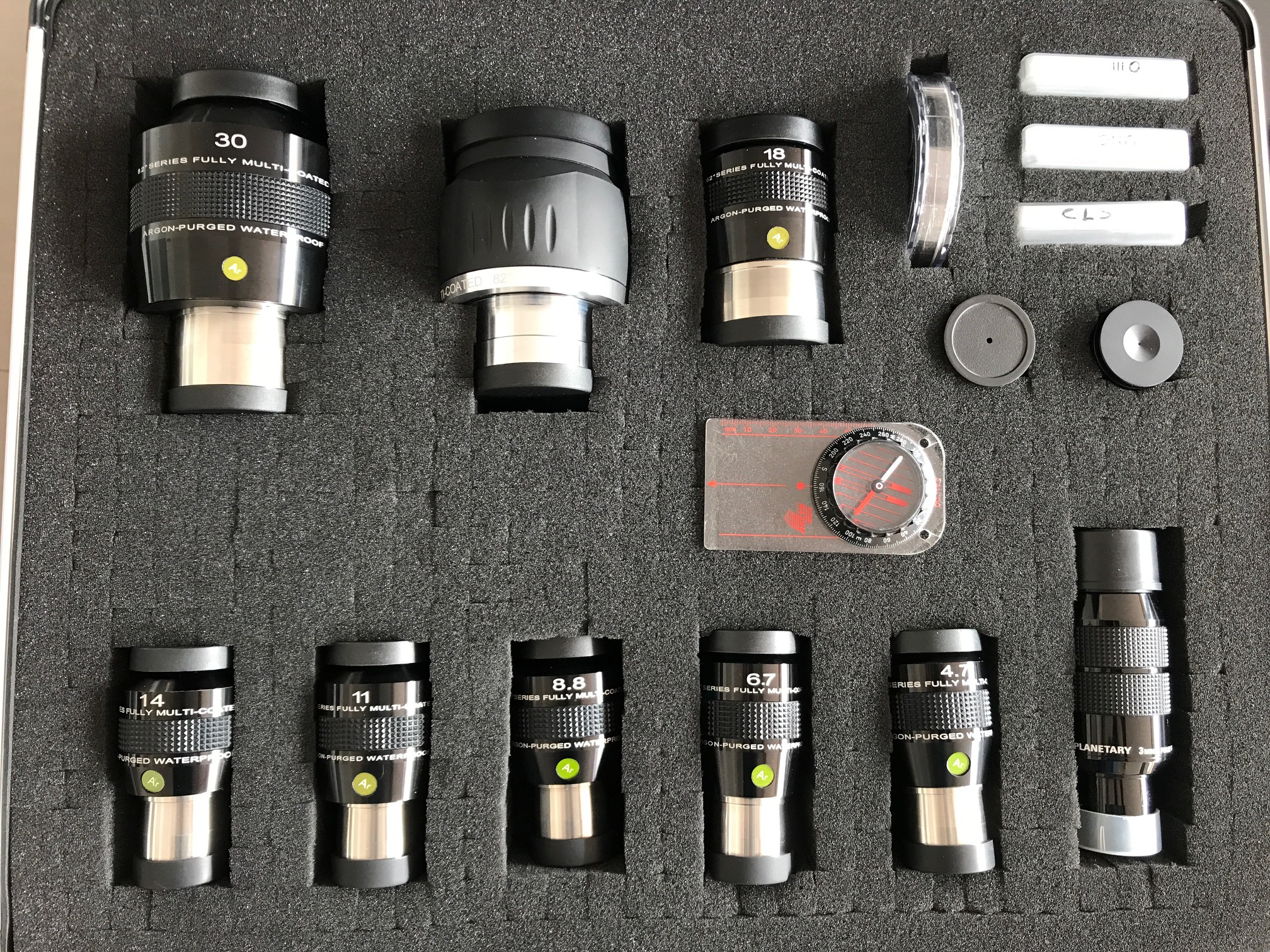

Bon, je pense que pour l’étagement, ça doit être pas trop mal :be:
Voici la mallette que je viens de me refaire. Lorsque j'aurais un peu plus de temps, je remplacerai cette mousse par du plastazote. Pour le moment, ça fera l'affaire ;)
... même si je vois un gros trou entre le 24 et le 30 :o
T'as pas de tendinite en fin de nuit, à force de jongler avec toutes ces focales ? :D
Stéf, adepte du "3 focales" ;)
Non, je ne pense pas qu'on ressente un trou entre ces deux focales. Les écarts de grossissements obtenus s'amenuisent dans cette gamme, il faut des écarts de plus en plus grands en focale pour étager les grossissements de manière significative.
En Ethos, j'ai réduit ma collection à 3 oculaires : 8, 13 et 21 mm. Pas de trou perceptible. :)

C'est propre, bien rangé et du beau matériel pour la garnir.
Merci. C'est le truc le mieux ranger chez moi, d’après ma femme :be:
Es ne fait pas de 26 :cry: Je pense que j'en ai assez :be:
Sinon, pas de tendinite. Il ne fait pas assez beau par chez moi pour :D

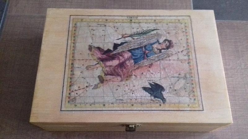

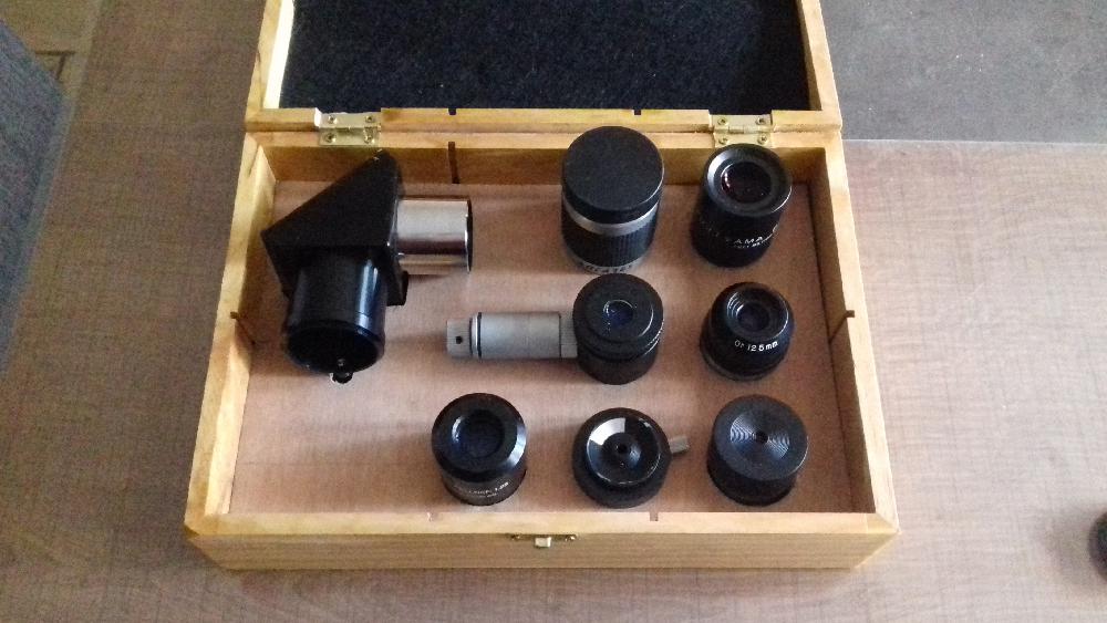

bonjour à tous :)
très modestement de ma part une petite mallette pour mes instruments d'appoints ( une lunette de 60mm et un mak de 110) quand je ne sors pas le dobson de 300mm.
Rien de bien transcendant comme matos une série d'orthoscopiques japonais un renvoi coudé celestron un WA8.6mm un oculaire de 30mm réticulé etc.
La boite est une boite en bois ( genre cultura) vernie par mes soins avec un marouflage d'une image de mon signe zodiacal : la Vierge selon Flamsteed et Fortin
le couvercle est habillé par de la feutrine , j'ai encore un peu de place pour un oculaire ou autre chose....
Jolie boite, Chab, pratique et confortable pour tes cailloux.
De la place pour un p'tit filtre OIII ? Pour le Dobson ? ^^
merci :blush:
ce n'est pas la boite principale qui est dédiée au Dobson une valise "casto" lambda plus propice aux sortie en pleine campagne avec une série d'UWAN 28mm/16mm/4mm une bino et les filtres qui vont bien..... ;)

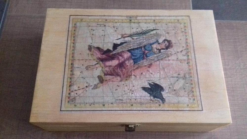

bonjour à tous :)
Une bien belle malette! Je reconnais la "JM Touch".

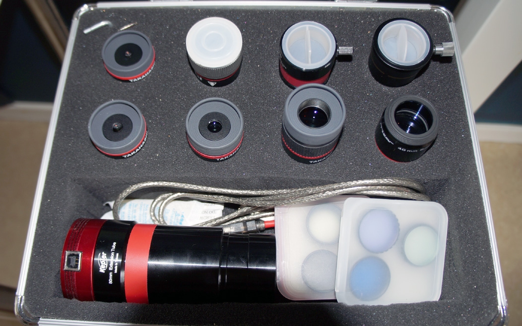

Allez actualisation de ma valisette, avec des nouveaux venu made in Japan:
Chab: j'aime bien ta présentation de boite (surtout le dessus), tu me donnes des idées :p

la tienne est bien fonctionnelle en tous cas :)
merci du compliment et de l'encouragement Wolfan :)
si ça t'intéresse j'ai repris une technique simple de marouflage noyer entre 2 couches de vernis ou de colle une gravure ou une photocopie sur un support de ton choix.... la vidéo jointe devrait te renseigner....:p
" https://www.youtube.com/watch?v=syPq_hTKaFs " via YouTube
Bon ciel ;)

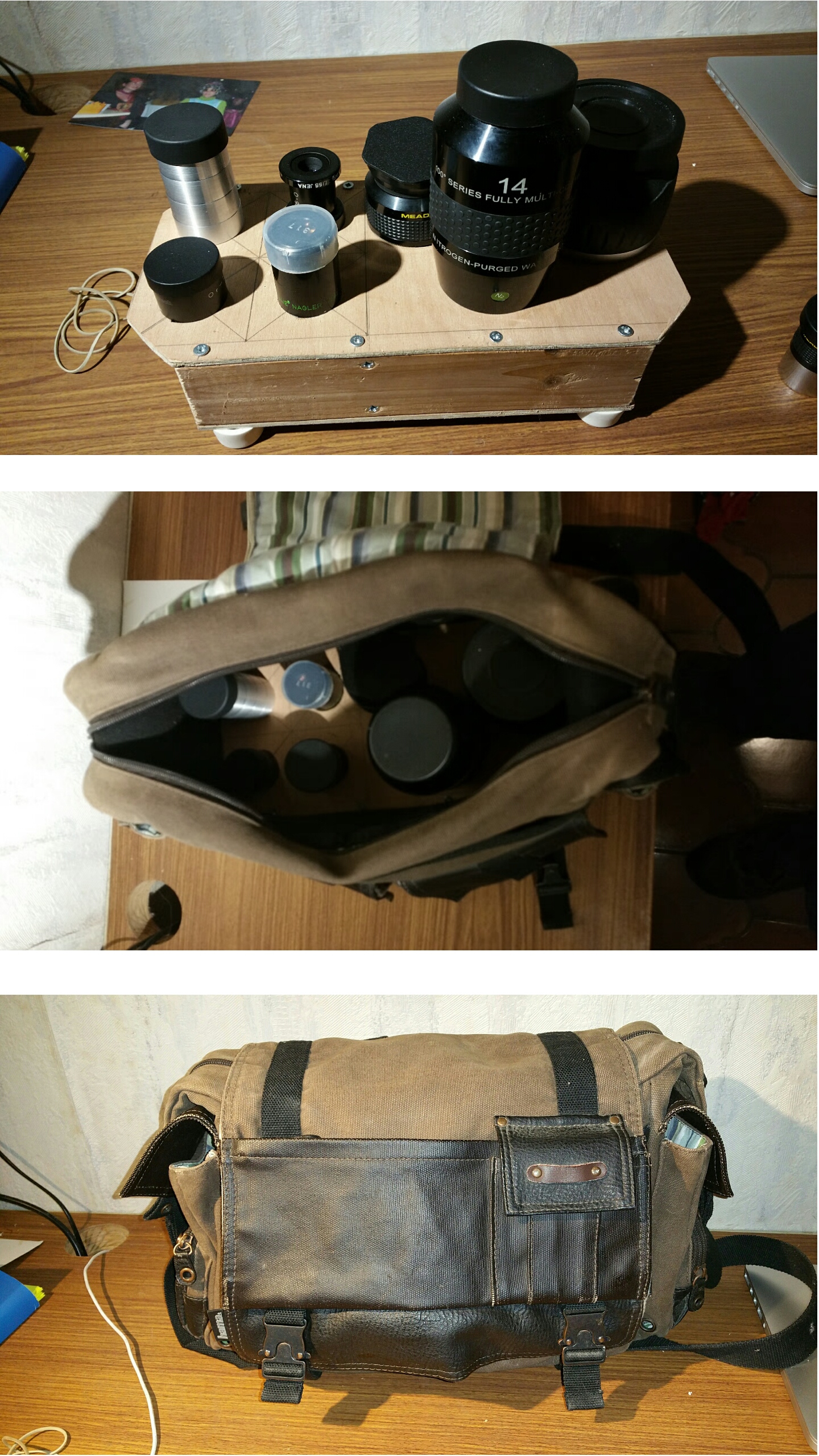

Petit bricolage du week-end. Rien de bien exceptionnel mais bien adapté à mon organisation. J'ai recyclé un fourre tout photo qui etait au rebut depuis plusieurs années. J'ai fait une structure amovible qui accueille les oculaires et qui peut etre posée sur le sol, une isolation est faite grace à des bloques portes. C'est pratique.
De plus, le fourre tout à plein de poches pour le petit outillage, les filtres, le psa,...
J'aime bien :p bravo c'est fonctionnel ça a un petit coté baroudeur...!
On est loin de la valise conventionnelle de chez brico machin ;)
bel exemple de récupération d'un objet usagé.....

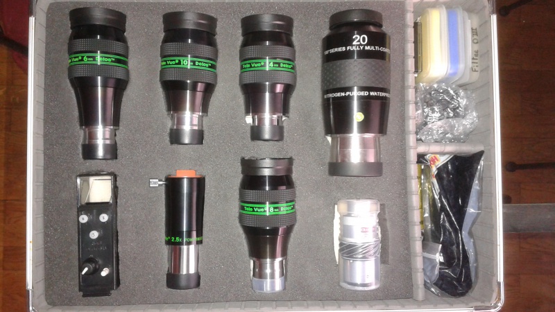

Et hop !
Petit réaménagement dans le sens de la simplification et de la rationalité, suite à la vente d'un oculaire ES et d'une Barlow TV 2X.
1) Laser HG à la place de l'ES, retour du QF à la place un moment occupée par la Barlow TV.
2) Dans les emplacements à côté du Plastazote, le minimum : les 4 filtres bien à part au-dessus, une lampe LED, un crayon, etc...
3) Déplacement de divers outils/accessoires dans un tupéroir lui-même dans l'un de mes sacs.
Modifié par paradise
Tres sympa cette mallette, avec plein de Delos dedans :)
Oui, et oculaires, Barlow, filtres, sont d'occaz, en parfait état, 3-4 ans pour en arriver là. :)
Coucou Paradise !
Voilà t'y pas une belle malette !
Par contre, je ne vois pas d'oculaires de focale supérieure à 20mm. Est-ce voulu ?!
Oui, je ne ressens pas le besoin de plus de champ réel, 90% des objets que j'observe sont très petits, j'observe les petites NP en priorité, les galaxies ensuite, par conséquent je ne suis même pas fana des 100°, excepté pour les Dentelles par exemple, où l'ES 20m , me donnant 1,10°, me suffit.
De toute façon, au 400mm le champ est réduit, alors je n'ai pas envie de me battre à coup de 30mm et de Paracorr pour tenter de voir large un objet ou deux très étendu quelques fois par an, ça ne m'intéresse pas tellement.

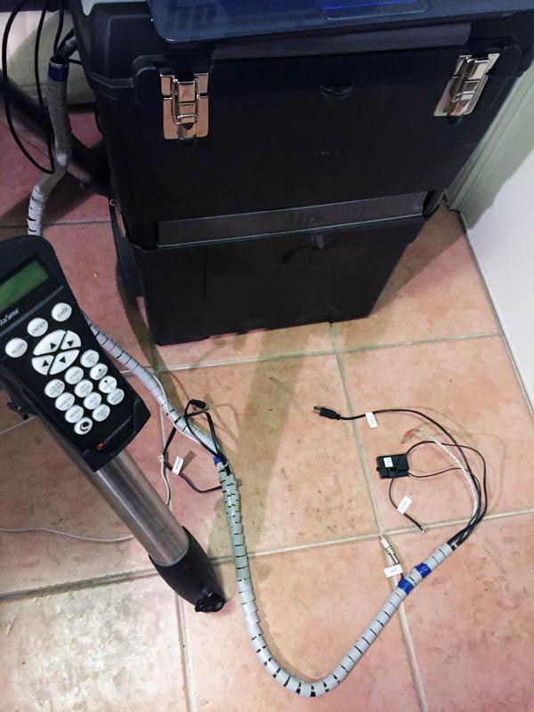

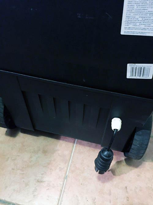

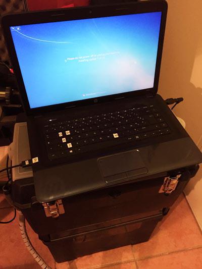

Bonjour a tous,
je suis un peu hors sujet, c'est ma malette pour ranger mes cables électriques et Batterie que je partage ici :)
Une fois fermée, la manette me sert de table pour poser le pc. PC branché en 12v, avec un branchement USB uniquement.

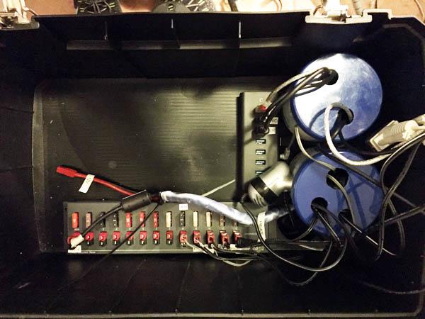

L'intérieur du compartiment haut. Un Westmount RigRunner pour branchement en 12v de tous les équipements (prises Anderson Pole connectors). Chauffage, Transfo Canon EOS, PC, Monture... extensible
Ainsi qu'un Hub USB3 pour brancher Canon, Monture en série-usb, Zwo... extensible.

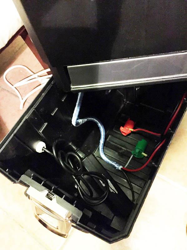

Il est possible de brancher en entrée du 12v provenant de la batterie, ou du transformateur 220v-12v.
La partie basse, pour y placer la batterie et le transformateur 220v-12v.
Une prise extérieur IP44 pour brancher en 220v.

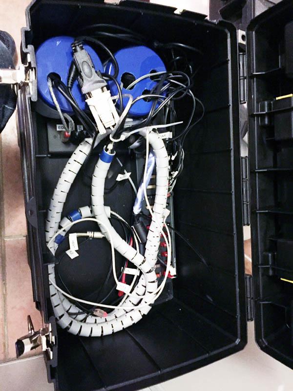

La nappe de fils permettant les branchements au telescope, APN, Camera de guidage...
La nappe de fils repliée en mode transport.
