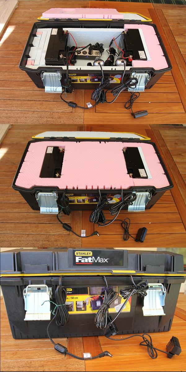

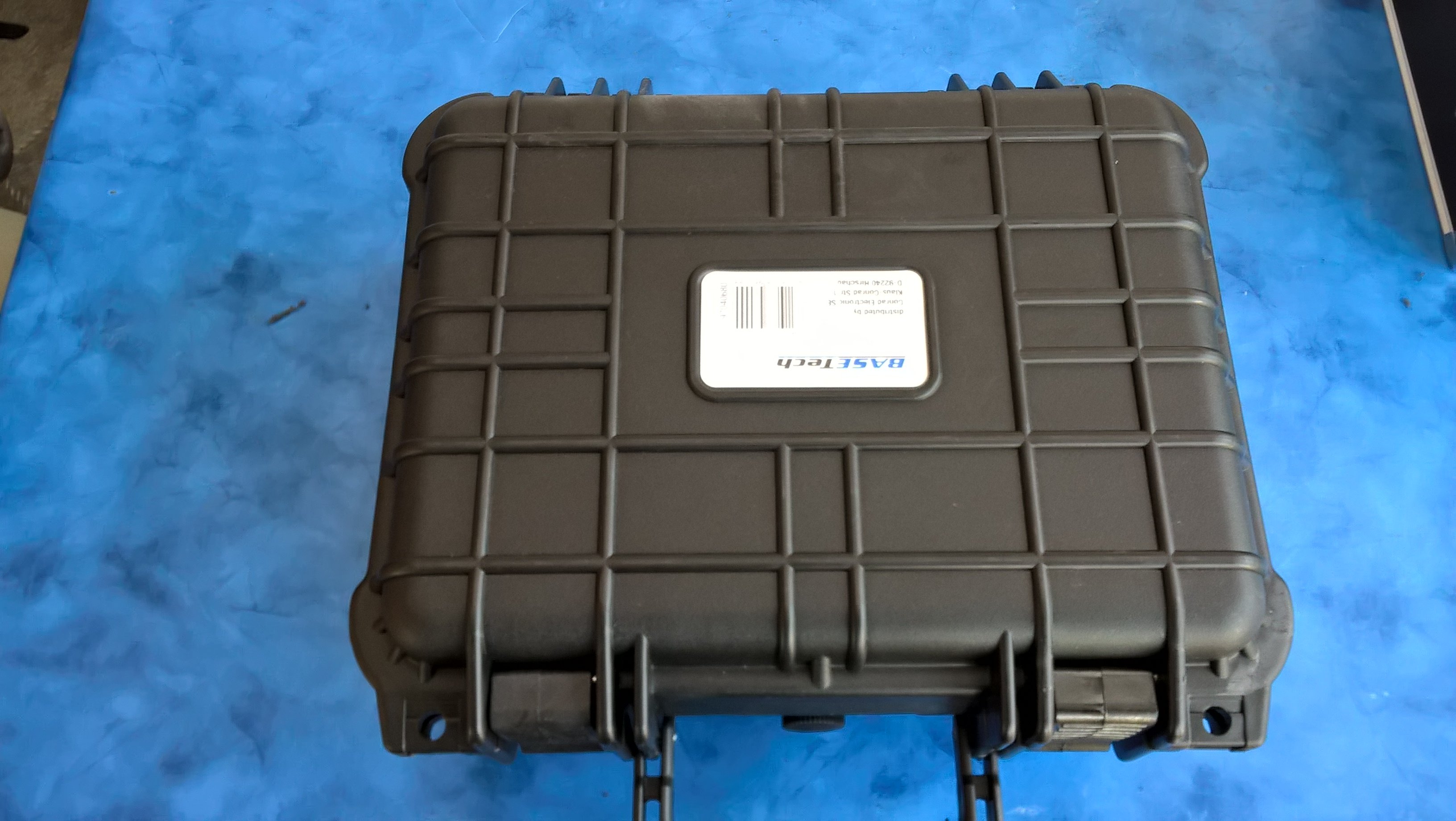

Je propose une pause en ce qui concerne orthographe et titre. J'espere que je suis sur le bon post.
Voici ma boite a batteries pour les nuits d'hivers a Prague. Isolation et recuperation de chaleur de l'electronique. Le rose c'est pour les filles, le bleu pour les garcons. Le rose etait sympa mais le bleu est mieux. J'veux dire au niveau de la decoupe.
Bon voila le truc:115882-1526413916.jpg
Bon ciel,
Xavier
Il y a 15 heures, eric l a dit :
Pas mal , bonne idée de récupérer un peu de chaleur pour ralentir la décharge des batteries .
C'était pas prémédité en fait. Au début je pensais faire de jolies boites en bois vernis bateau et tout le tralala. Et puis j'ai vu une boîte sur ce post qui avait la batterie et le reste dans une caisse plastique. Comme j'en avais marre de procrastiner sur la realisation de la menuiserie, je m'suis dit que j'allais plutôt aménager ma boîte vide qui a servis a mon EQ 3-2 que j'ai revendue depuis. Je pensais faire plus sophistiqué pour les branchement et je me suis dit que ca suffisait comme ca et qu'en plus le peu de chaleur qui restera chauffera les batteries. Je pourrais même mettre une chaufferette le jour où j'en achèterai une.
Et voila. En attendant son inauguration dans le jardin ou sur un site plus dégagé.

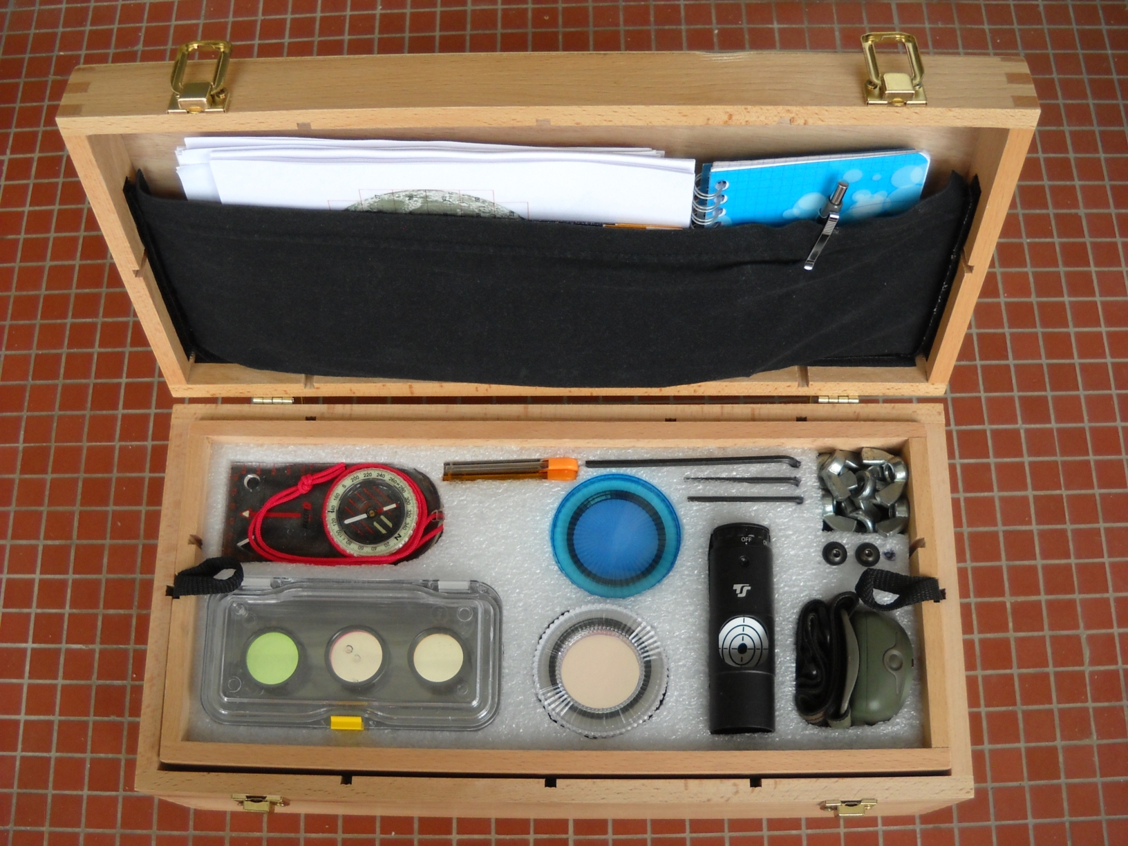

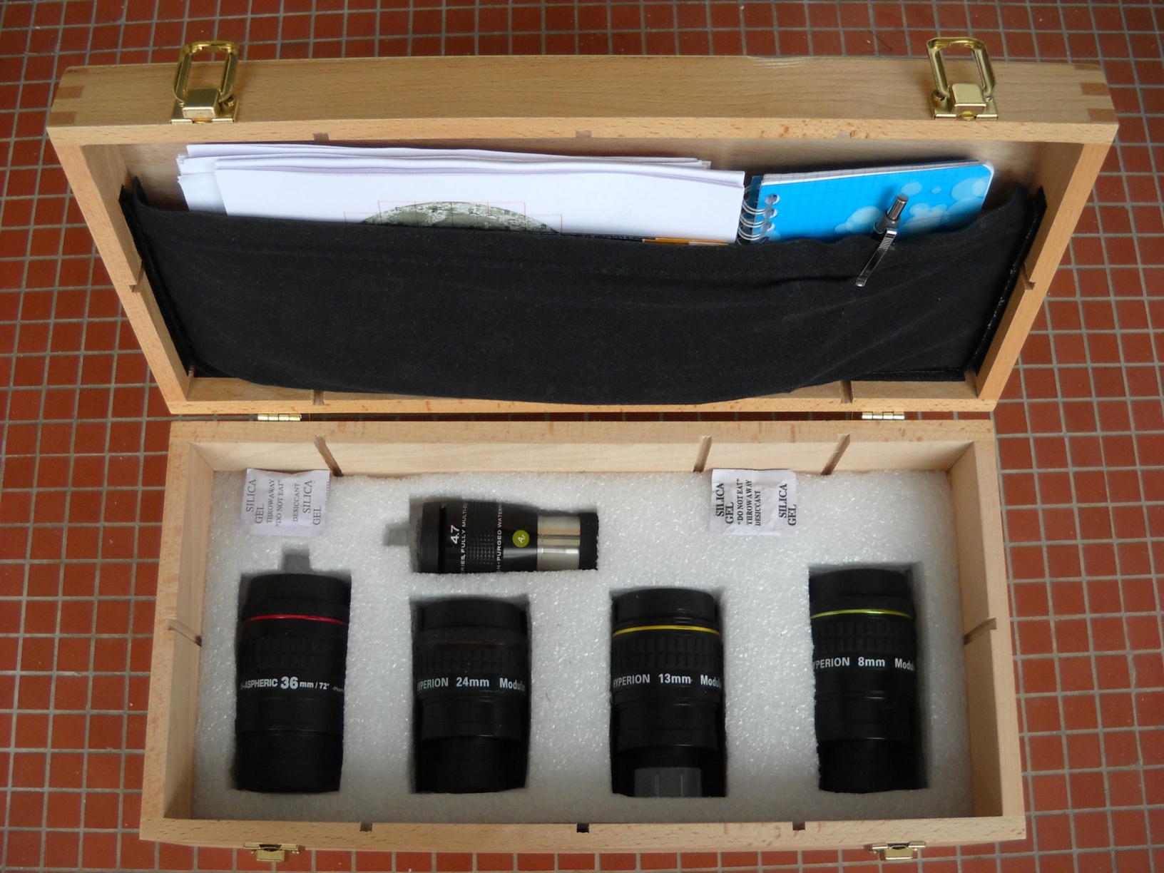

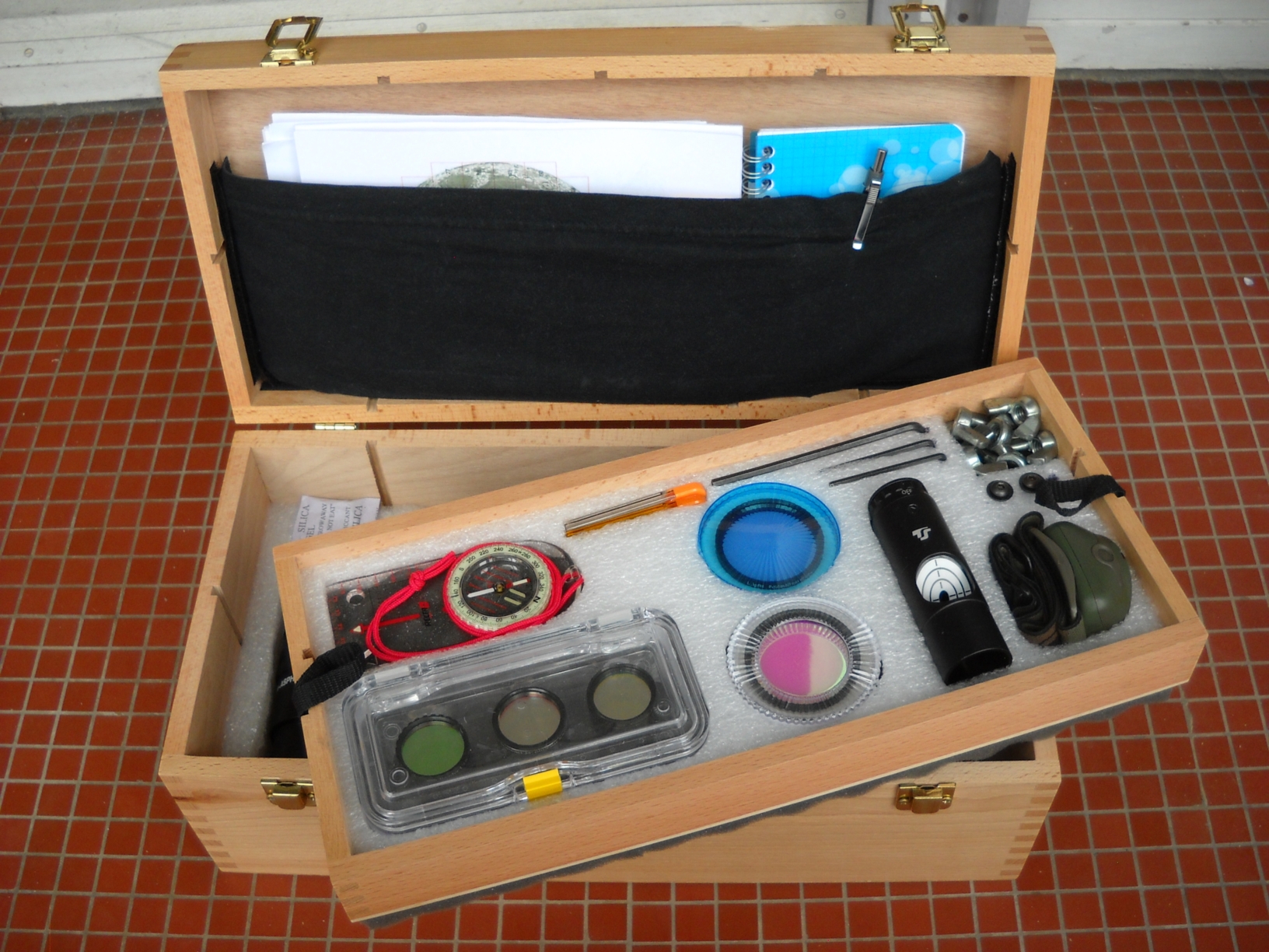

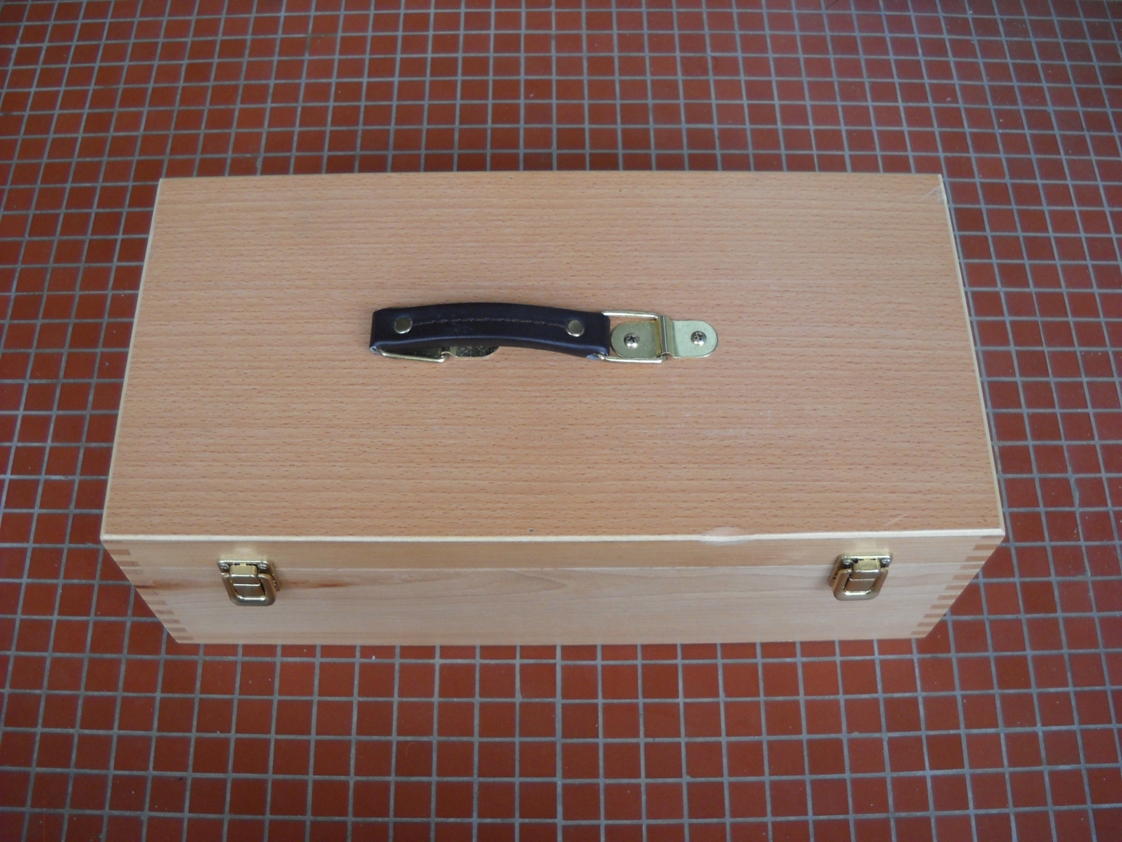

Hello les malletteux,
Pendant longtemps je me suis contenté d'un petit set qui tenait dans une boîte à biscuits bretons (la fameuse) (ici). C'était simple et pratique, mais ça restait un peu limité.
Depuis je me suis fait plaisir en m'équipant un peu plus (laser de collimation, filtres, oculaires...).
Évidemment maintenant tout ne tient plus dans une si petite boîte, alors j'ai dû passer à la taille supérieure. Les valises de type CastoMerlin c'est pas trop mal pour tout caser, mais je ne trouve pas ça hyper esthétique, ni très original. Donc je me suis tourné vers une boîte de rangement pour peintre, ça a quand même une autre gueule. On trouve ce modèle pour 40 € chez Cultura ou Rougier & Plé.
La poignée sur le dessus permet de poser la boîte directement à plat par terre, je sais pas pourquoi mais ce détail me plaît. J'ai garni le tout de plaques de mousse récupérées au taf :
    - mousse noire de 5 mm assez dense sur le fond pour les oculaires
    - deux couches de mousse blanche plus épaisse pour bloquer les oculaires latéralement,  une seule couche pour le plateau
    - de la mousse grise ondulée est collée sous le plateau pour éviter qu'il ne  soit posé directement sur les oculaires (même si ceux-ci ne dépassent pas  de la mousse blanche)
Sur le plateau du dessus j'ai mis tout ce qui est annexe mais nécessaire :
    - lampe frontale
    - laser de collimation
    - la quincaillerie de la monture
    - la boussole pour la mise en station à l'arrache (alignée sur un des pieds, même pas de pointage de la Polaire)
    - les filtres
Avec ça pas besoin de check-list avant de sortir, il suffit que tous les emplacements soit occupés.
Côté filtre, ceux en 50,8 sont dans des boîtes rondes (une vraie boîte à filtre pour l'UHC, et une boîte à éponge pour tableau à craie pour le CLS). J'ai rassemblé ceux en 31,75 (UHC, OIII, Hß) dans une boîte à membranes. C'est une boîte vide contenant deux membranes élastiques fixées sur chacune des coques. Résultat les filtres sont emprisonnés entre les deux membranes et lévitent en quelques sorte dans la boîte, protection anti-choc garantie.
Côté matos j'avais déjà deux Hypérion (8 et 24 mm) qui me convenaient, c'est pas le top mais ils sont vraiment confortables (je porte des lunettes), donc je suis resté (en partie) dessus pour le reste.
J'ai ajouté celui de 36 pour avoir le maximum de champ tout en restant à 6 mm de pupille de sortie, et j'ai comblé l’intervalle 8-24 par le 13 mm. Ça me donne des grossissements de 33, 50, 92 et 150x, donc un étagement pas trop débile.
Ah oui, au passage j'ai laissé tomber la Barlow, en plus de la manip' ça donnait une config un peu extrême sur le PO (rallonge de 35 mm + Barlow Meade longue + Hyperion assez lourd).
Résultat sans Barlow il me manquait un grossissement un peu plus fort pour le planétaire. La réputation du 5 mm étant très variable, j'ai mis de côté le tirage oculaire (je suis juste myope avec très peu d'astigmatisme, donc sans lunettes ça passe, à la mise au point près) pour prendre un ES 82° de 4,7 mm, qui me donne du 255x (1,25D).

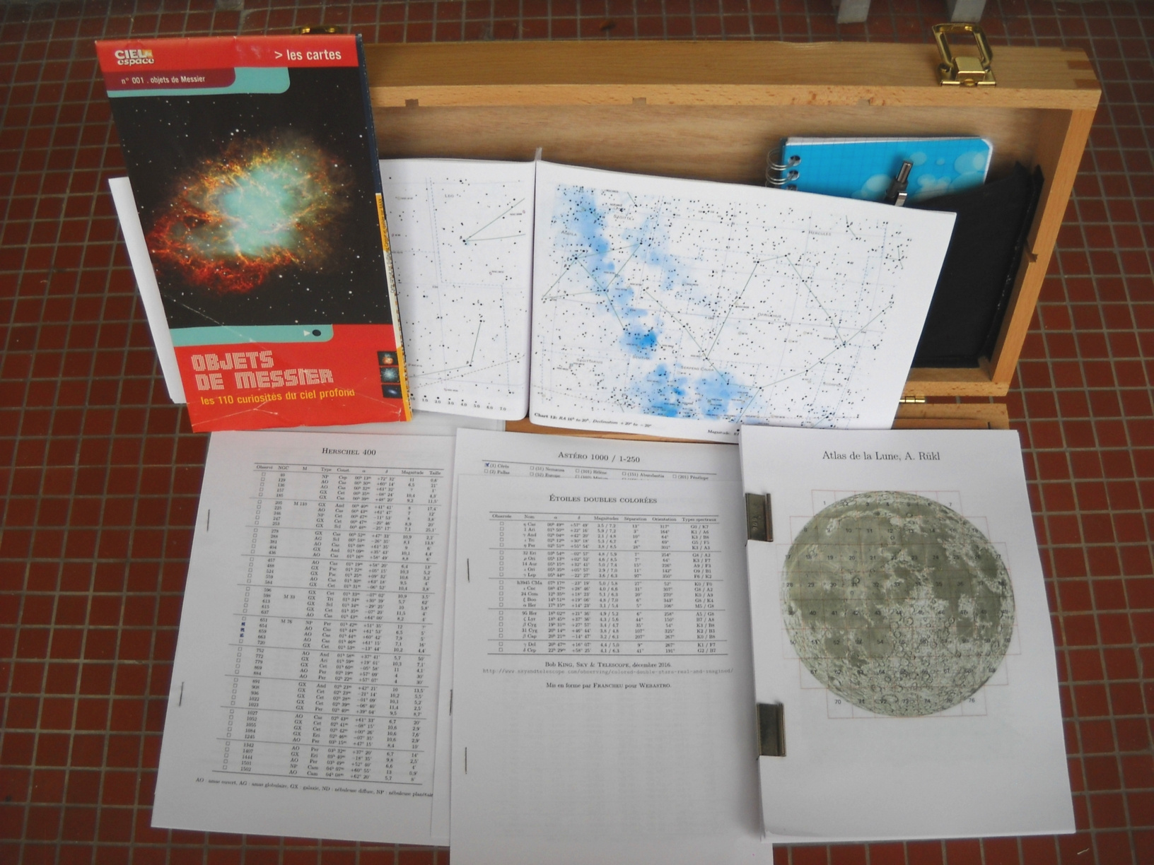

Et pour finir dans la partie supérieure j'ai aménagé un petit compartiment pour la cartographie de base et quelques listes utiles :
    - le Mag 7 Star Atlas, tout petit mais vraiment très bien fait (https://archive.org/details/Mag_7_Star_Atlas)
    - une copie simplifiée et en taille réduite de l'Atlas de la Lune de Rükl (faite par mes soins, j'ai le vrai bouquin)
    - une version custom de la liste des étoiles carbonées faite par Dédé (en pièce jointe)
    - une liste d'étoiles doubles colorées faite par Sky & Telescope (en pièce jointe)
    - la liste de 100 étoiles doubles de l'AstroLeague (en pièce jointe)
    - une carte indiquant tous les Messiers faite par Ciel et Espace (ya looooooongtemps)  et le Marathon de Messier fait par feu Astronomie Magazine
    - la liste Herschel 400 et la carte qui va avec (carte Herschel 400)
    - la liste des  110 plus beaux NGC du RASC avec la carte qui va avec (faite par @Tannhauser, en pièce jointe)
   - la liste à cocher des 1000 premiers astéroïdes* (le premier à annoncer « bingo » gagne une visite gratuite de l'ELT, voyage compris !) (en pièce jointe)
Comme ça si j'ai la flemme de me trimballer l'iDSA et le Rükl je suis peinard. J'y mets aussi mon carnet de notes et le critérium.
Voilà, avec ça j'ai absolument tout ce qu'il faut pour une bonne soirée astro. J'espère que ça vous plaira, en tout cas moi j'en suis ravi ! ;)
* Pourquoi 1000 ? Parmi les 1000 premiers, nombreux sont ceux difficilement accessibles en visuel, même avec un gros instrument. Mais dans le lot, il en existe des tout à fait accessibles tout en étant « en fond de classement ». Je pense par exemple à Interamnia, accessible avec un instrument de 100 mm, voire moins, et ayant le numéro 704. Et visiblement le MPC se limite à 1000 dans ses fichiers d'éphémérides des astéroïdes les plus brillants de l'année :

Salut Francheu
Jolie boite et merci pour les liens;)
Ps : peut être vérifier les fixations de toute la quincaillerie , la partie bois a l'air sérieuse et souvent ils vont a l’économie pour le reste :cool:
Bon ciel a tous
Thierry
Le 11/06/2018 à 22:31, Norrin radd 77 a dit :
Merci et de rien ;)
Les fixations ne semblent pas trop faiblardes, et puis le tout ne pèse pas une tonne non plus, on verra avec le temps.

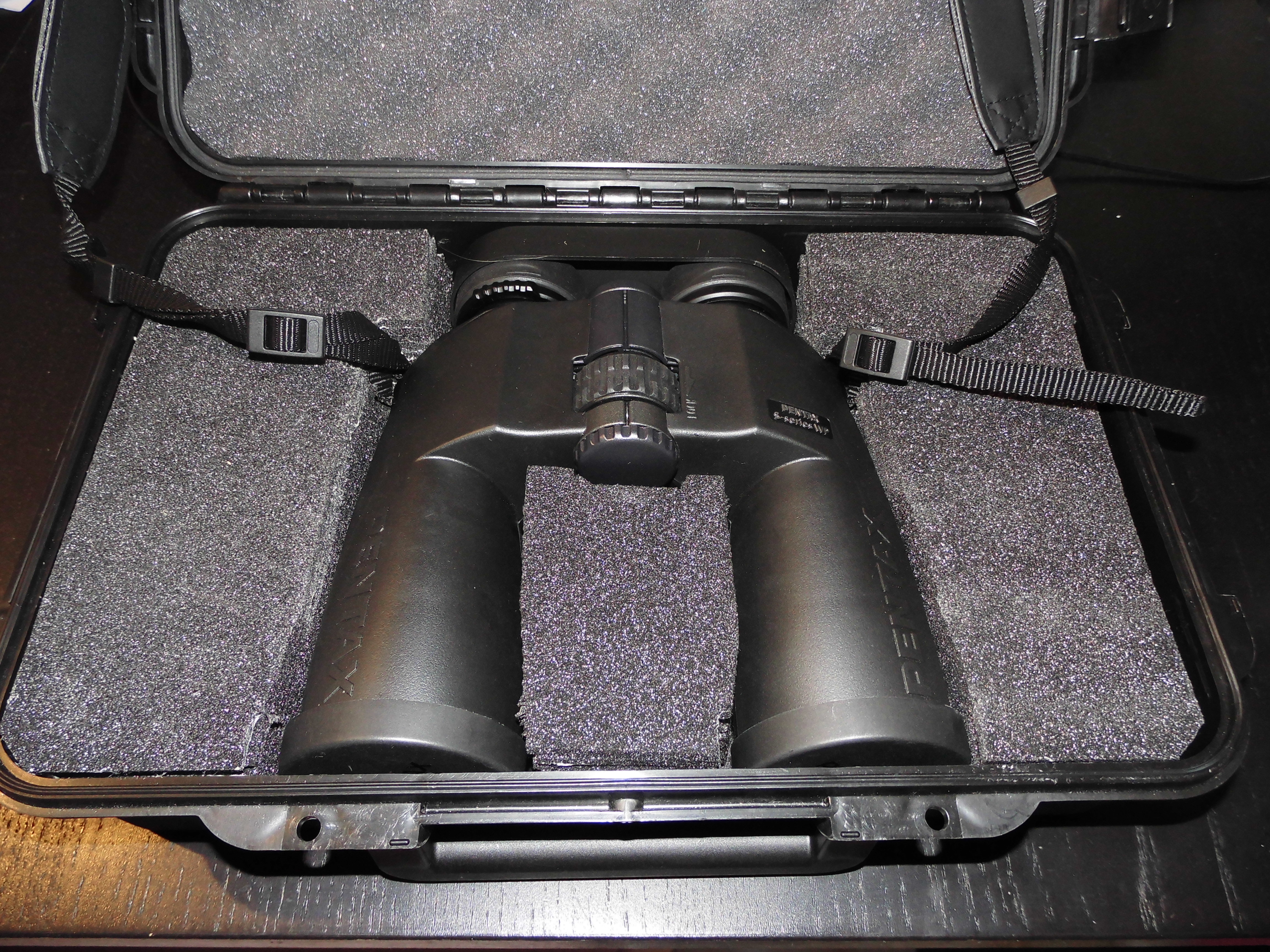

Ma modeste contribution:
Après avoir modifié ma gamme d'oculaires je me retrouvais avec une mallette devenue trop petite. Je l'ai recyclée pour mes jumelles.
J'ai pas mal hésité sur la mousse, finalement ce sera du plastazote. Densité, découpage, solidité: que du bon! C'est pas parfait au niveau des finitions mais pour une première fois je suis plutôt satisfait du résultat.

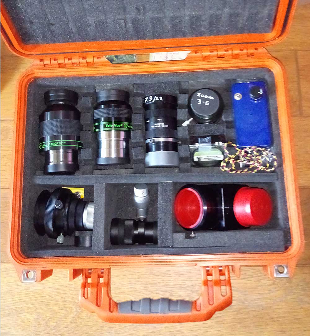

Voici ma dernière mallette optimisée "what else !" :
Pan 35, Nag 17, Leica 22-7,3, Nag 3-6, RC astrophysique.
filtre OIII  et divers.
Malette Pelicase modèle 1450 acquis à 30€+8€ de Fdp sur LBC (il en reste).
Mousse Plastazote de récup. auprès d'un fabricant de flycase contre une boite de chocolats.

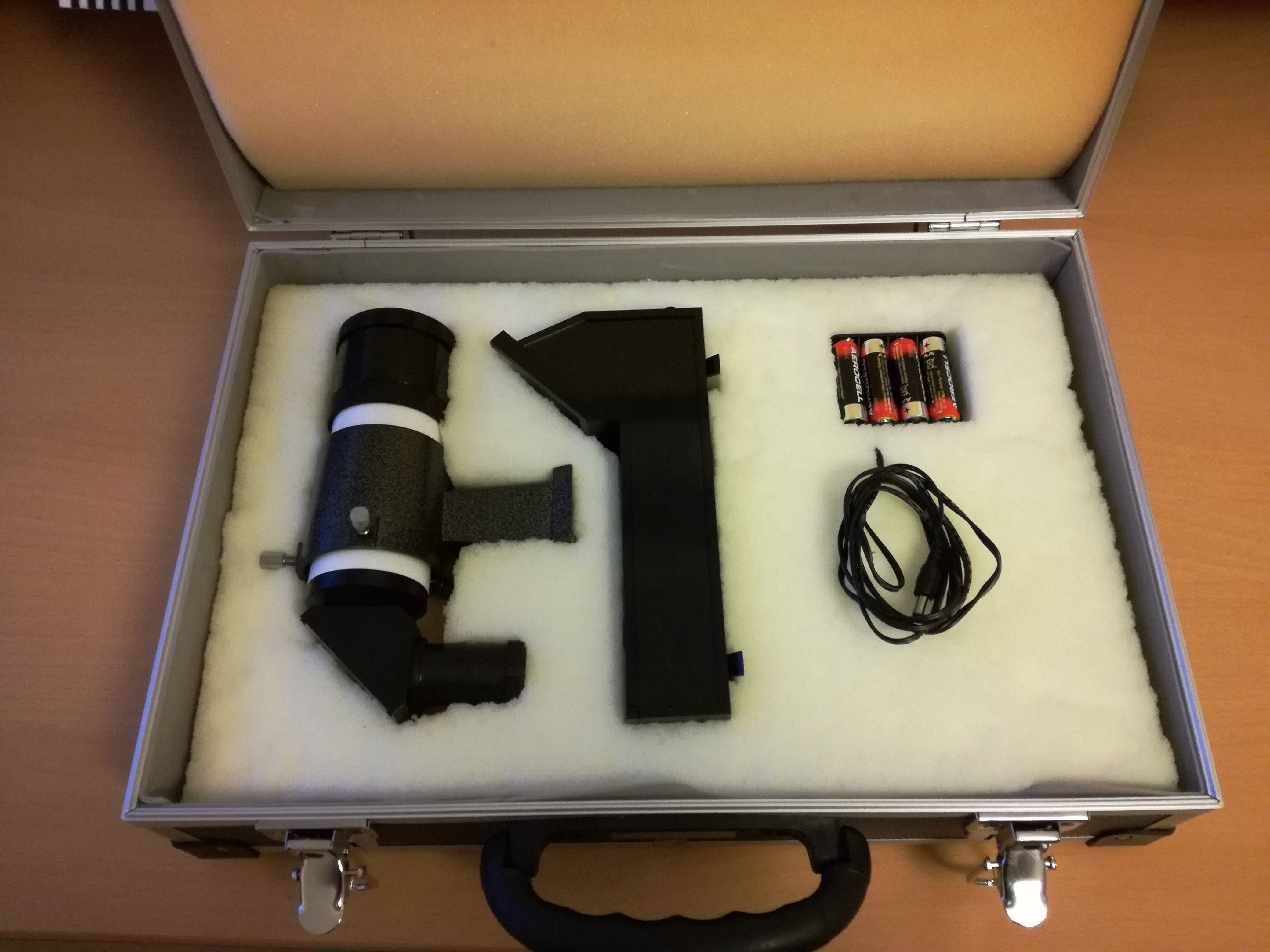

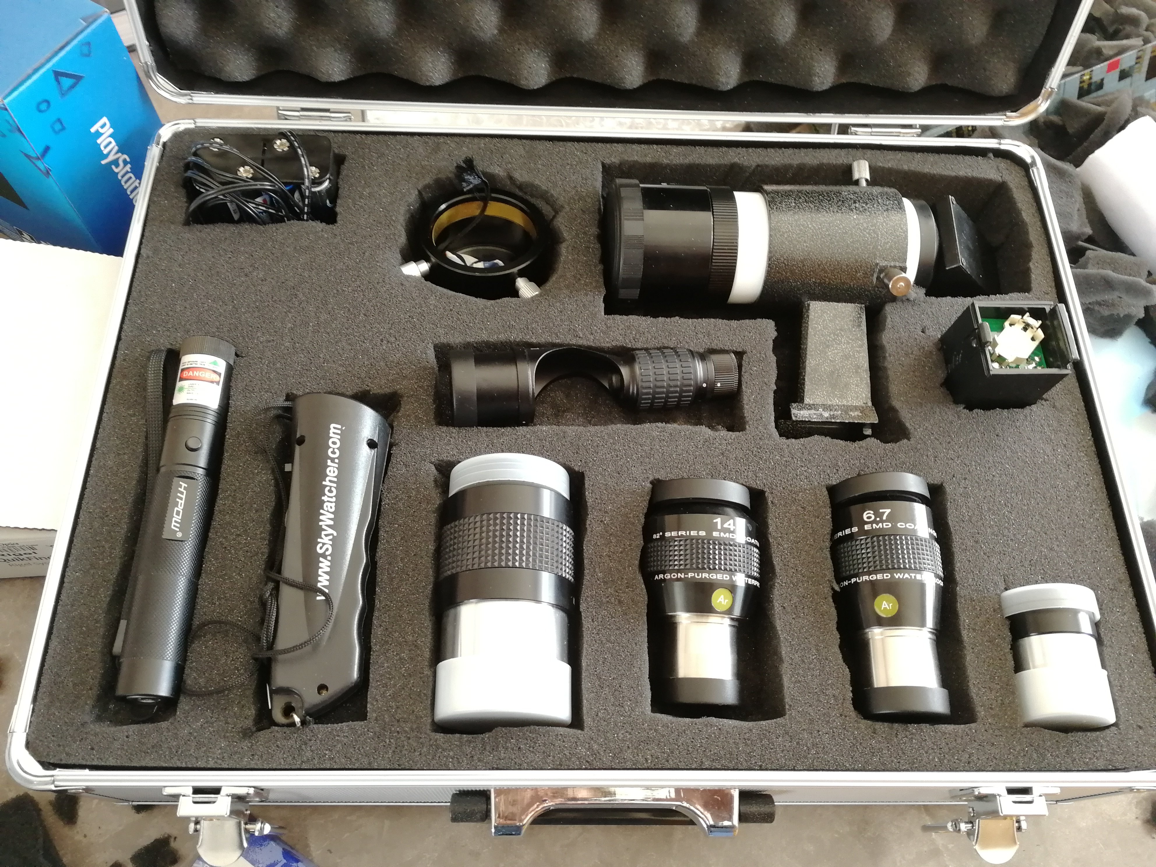

Voici une nouvelle valise toute propre avec le quick finder à droite debout et de la place pour des futurs filtres 2"  en haut à gauche

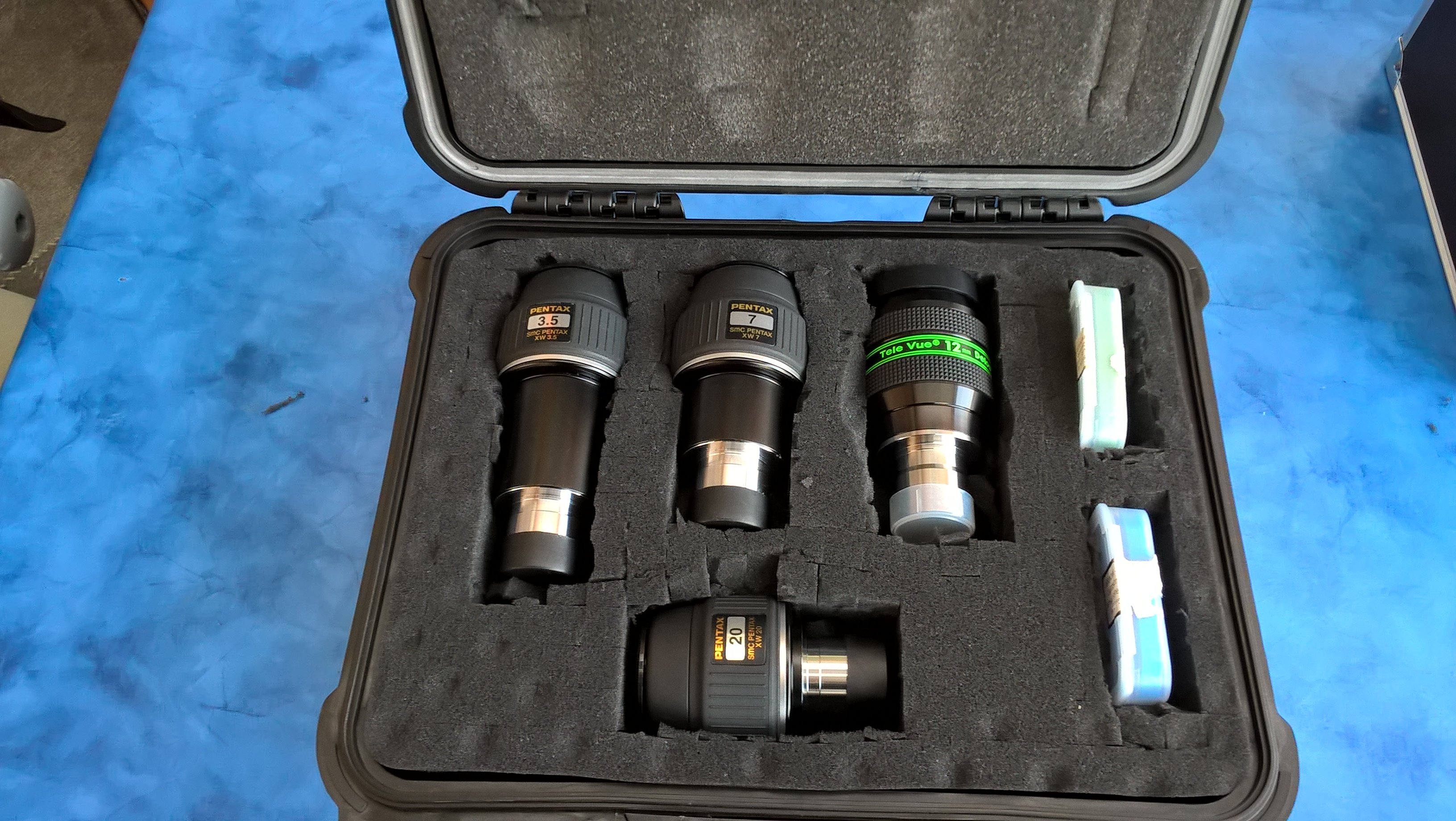

il y a 34 minutes, Guillaumedu59 a dit :
Puisque le sujet est relancé, je vous présente ma toute nouvelle valise.
Cette fois-ci, c'est moi qui m'y suis collé pour les découpes.
Bravo ! :)
Et je trouve que cette config d'oculaires est très sobre.
Peut-être qu'à l'avenir un 5mm pourrait venir s'intercaler entre le 3,5 et le 7 ?
Il y a la place dans ta mallette  en tout cas ! ;)

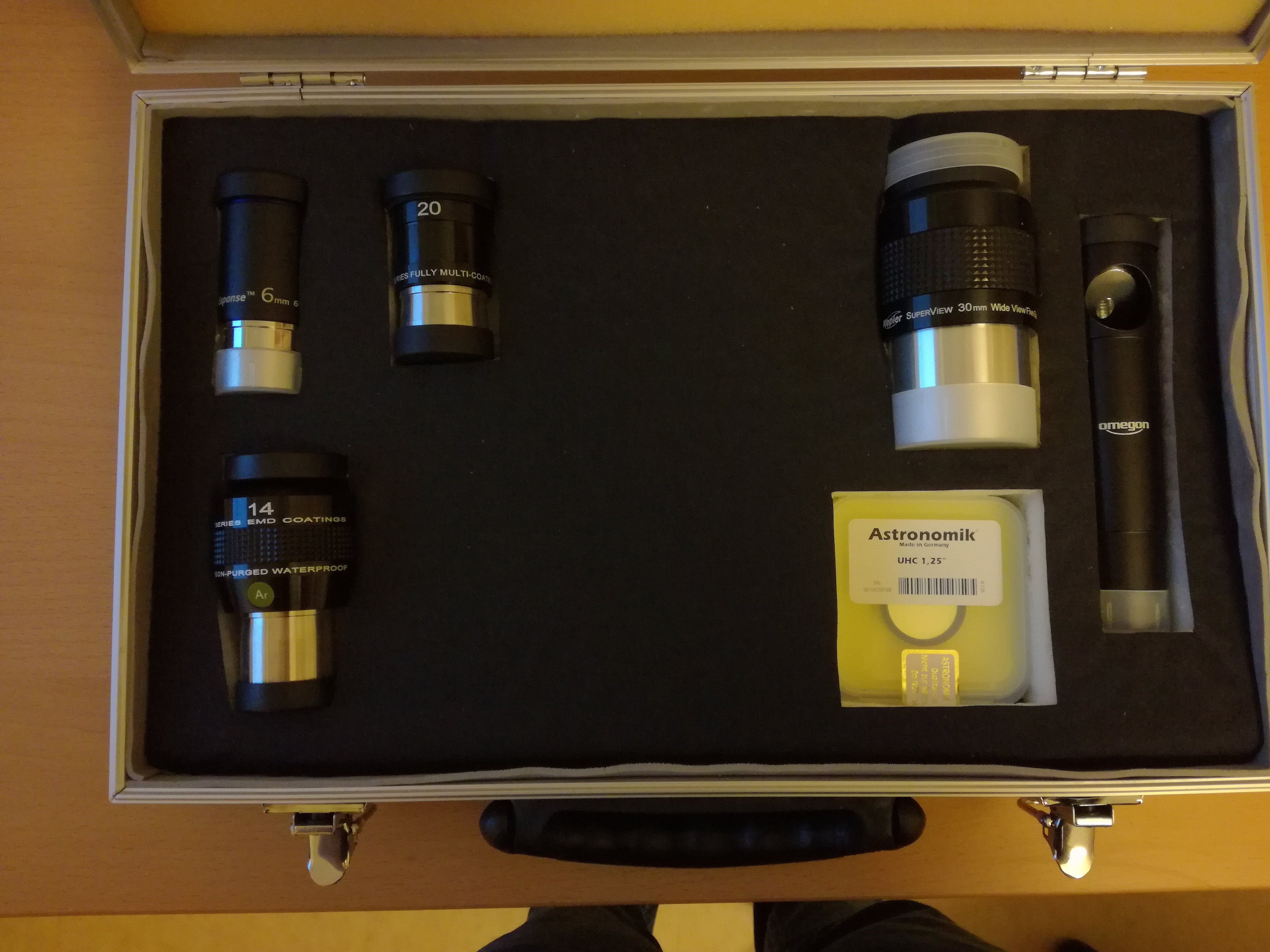

Salut à tous,
Voici ma contribution avec mes deux malettes ! Il reste de la place pour quelques oculaires de plus qui vont arriver petit à petit ;)
