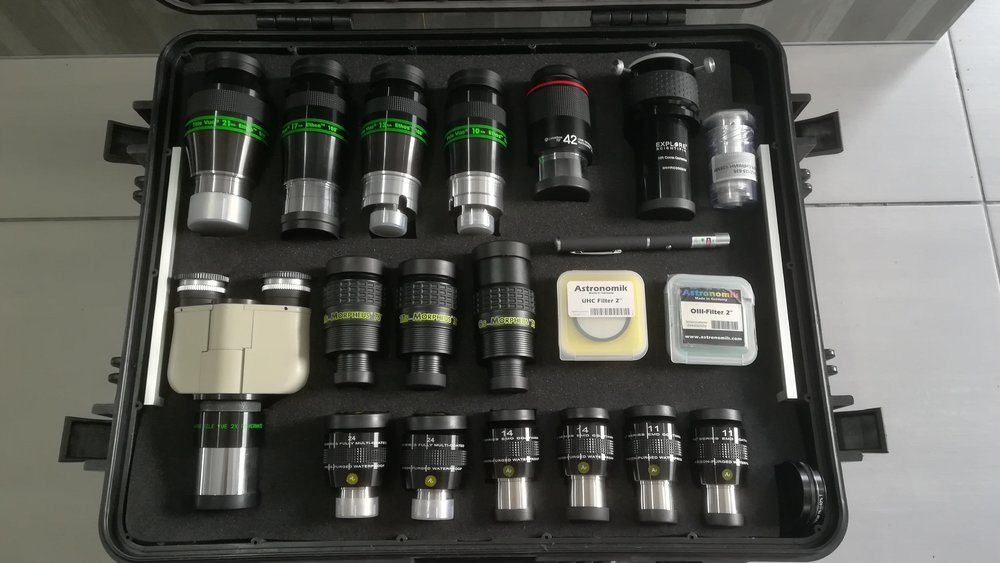

Donc voici du dessus: (pas terminé, les filtres laisserons place aux deniers oculaires)
Bref , très heureux du résultat :)
Ah c'est magnifique!:1010:
Tiens, il te manque un Pentax! ;)
Avant je ne regardai pas les bino, mais depuis que certains (hein fred et Dob bleu...Entres autres) m'ont mis dans la tête que c'est indispensable en planétaire!
Magnifique mallette en tous cas.

@Subwoof Comme je vois que tu as de beaux cailloux, un peu de hors sujet mais l'étagement des Ethos 21/13/10 ça rend bien ?

Merci !
Bah il ne me manquera pas le pentax ! J'aime po ! Pourtant j'ai voulu réessayer pour le doubler avec les jumelles. Là je suis catégorique.
Bino essaie d'y mettre un œil, vraiment.
@sun
C'est top pour moi, en rajoutant le 17 pour ma part dont je trouve qu'il a sa place entre le 21 et le 13. Mais on peut s'en passer, c'est un bonus.
Après je prends toujours des pincettes, parce que chaque personne a ses besoins / envies.
Je cherche du confort et surtout du champ, parfait pour moi donc. C'est un trio très efficace.

Plastazote ou en version du pauvre un tapis de sol decathlon en millefeuille. Un truc qui prend pas la flotte quoi. C est ce que j ai fait chez moi. Vu la valeur de ton matos ça fait bizarre à voir avec une mauvaise mousse (c est pas dis méchamment, juste une piste d amélioration)
Oula je suis pas du genre à prendre la mouche, surtout qu'en plus là c'est une critique constructive. Je vais me renseigner. Le soucis c'est que là j'arrête pas de claquer mes sous.... Je suis en train de faire les fonds de tiroirs dans mon matos pour essayer de recup un max.. Il me fait encore une valise pour les jumelles, un vrai trépied, deux oculaires à courtes focales etc etc.. C'est cheeeer 😢

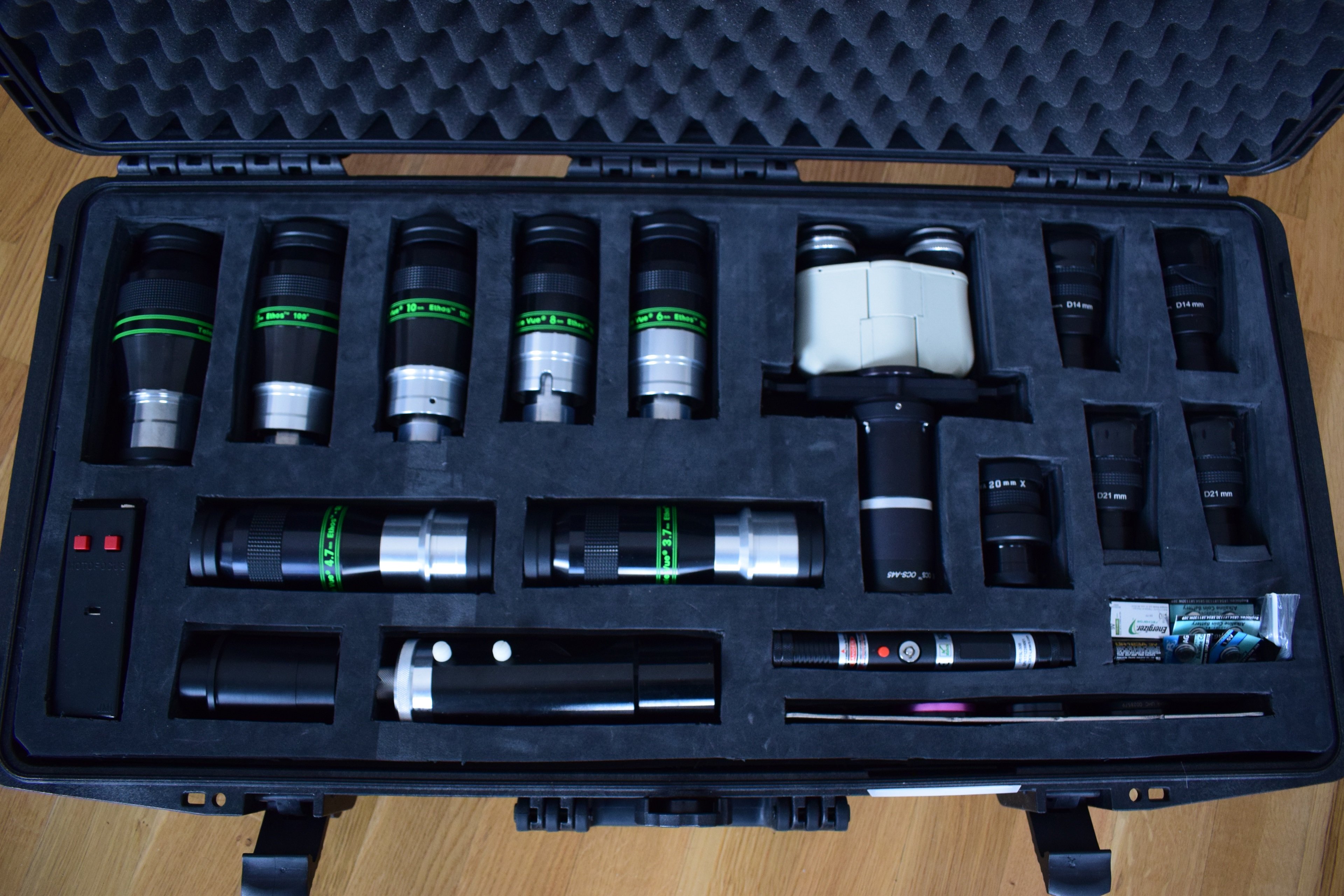

Bonjour à tous.
Je ne me souviens plus si j'avais déjà mis ma malette ici ou pas... Je sais que je l'avais mise dans mon sujet sur le hubble optics.
Alors la voici, elle n'a pas changée depuis plus d'un an:

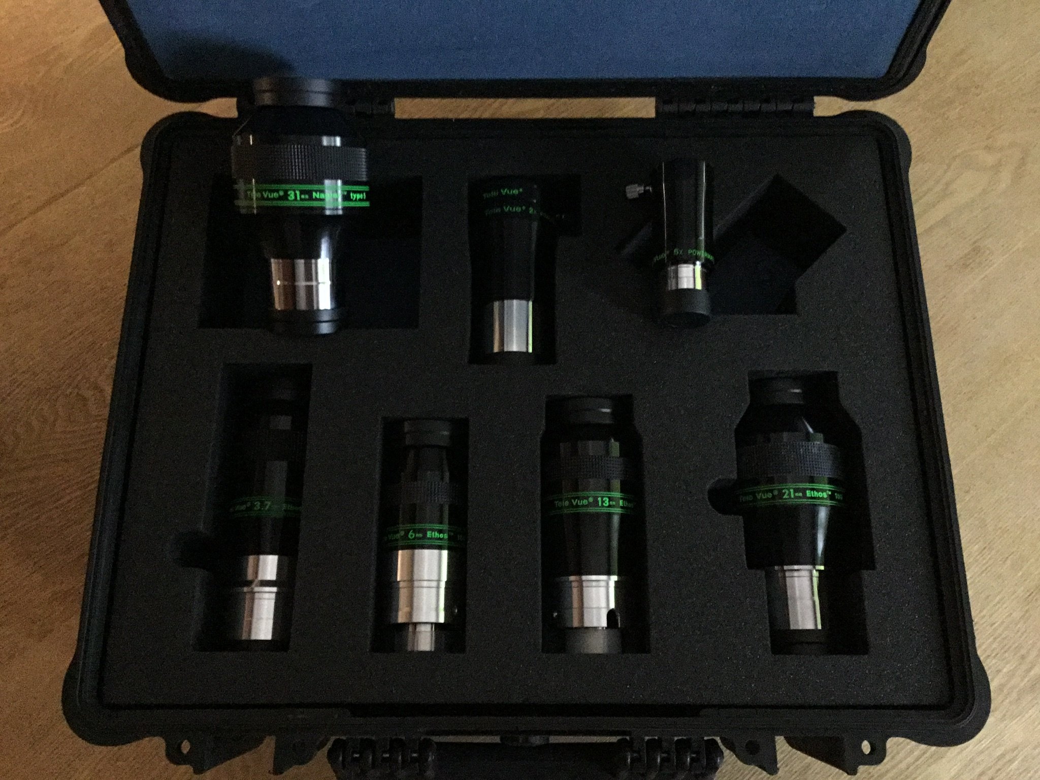

Que voilà :
Les deux RC me sont utiles car j'aime observer assis et par le coté, un 2" a moins de porte à faux avec les gros oculaires. Et puis j'ai parfois deux lunettes de sorties en même temps. Manque dans la mallette le 30mm 2" qui est très gros et que j'ai laissé dans sa boite d'origine. Comme je sais à peu près ce que je vais faire lors de mes sorties je ne l'emporte que si nécessaire. Par contre y'a les filtres 1.25" et 2" dans la mallette (à droite c'est pour les filtres).

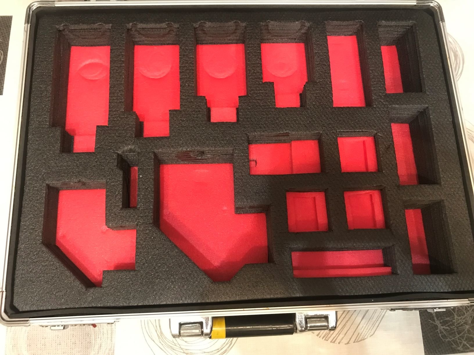

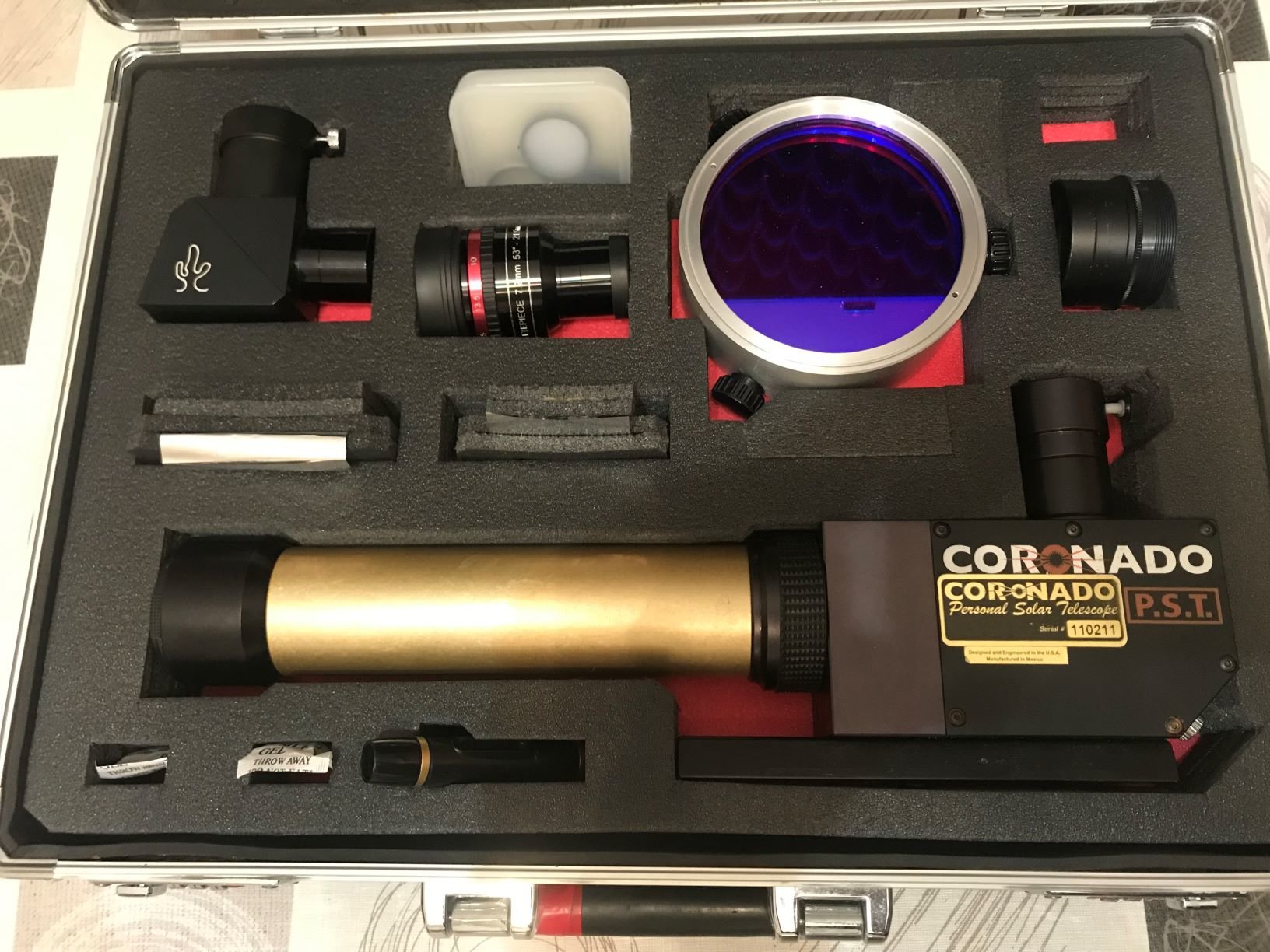

Sur la même construction, la mallette pour le solaire. Je l'ai laissée remplie, vous avez vu sur la première photo comment le mille feuille est assemblé (rempli ça fait tout de suite plus propre…). Il faut compter 7 ou 8 couches de tapis de gym à découper à partir d'un patron fait en carton et plus ou moins profond suivant ce qu'on veut mettre dans chaque case. Perso j'ai découpé les tranches unes à unes et collé par la suite, j'ai trouvé que c'était plus simple et plus propre que si on fait un gros assemblage tout de suite puis seulement commencer à couper. J'ai mis du tapis de gym rouge dans chaque case, ça fait plussss bô.
Les trucs au milieu gauche ce sont des montages astrosolar pour chercheurs optiques 30 et 50mm. En filtres 1.25" continuum + top pol + jaune (desfois j'en ai marre d'expliquer aux gens que le soleil est blanc…). L'ERF est un Beloptik avec à droite le raccord pour la mod-pst sur la Tal100rs .

C'est très aérien comme mallette 🤔
Tu peux en faire une remplie ? Ça parle mieux et plus intéressant ^^
Vraiment très sympa le rendu!
Ça fait très propre et plus sérieux. C'est en tapis de gym c'est ça ? Je crois que je vais me lancer, tu me tente

Tu vas pas aimer les oculaires je le sais déjà...
il y a 5 minutes, popov a dit :
OK je sais ce que c'est 😢
Bon j'avais déjà une idée au vu du 30mm en 2"
