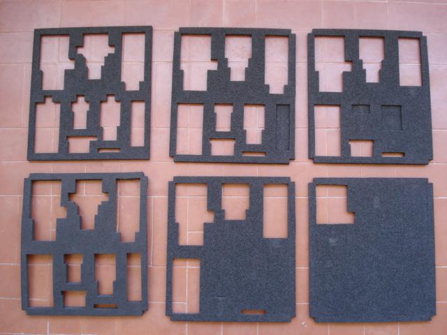

Ce se decoupe bien au cutter, idéalement pour faire propre, mieux vaut coller du sparadrap sur la plaque de mousse et tracer au stylo sur ce sparadrap les zones où l'on va decouoer. En plus grace au sparadrap on voit mieux ou ont découpe (le stylo bille ecrit sur de la mousse noir c'est presque pas visible...). Pour ma premiere malette (visible oage 51 de ce sujet) j'ai fait au cutter et j'en suis satisfait. Tant que ca protege et calle le matos, c'est deja ca !
Huuu ? Quelqu'un parle de Plastazote ??! :guitare:
Au cutter avec un patron du style gros calendrier cartonné, on fait des merveilles !
Sur la photo, on peut voir les différentes couches qui s'empilent dans la boaboate.
Il n'y a que le prix du Plastazote, découpe maison.

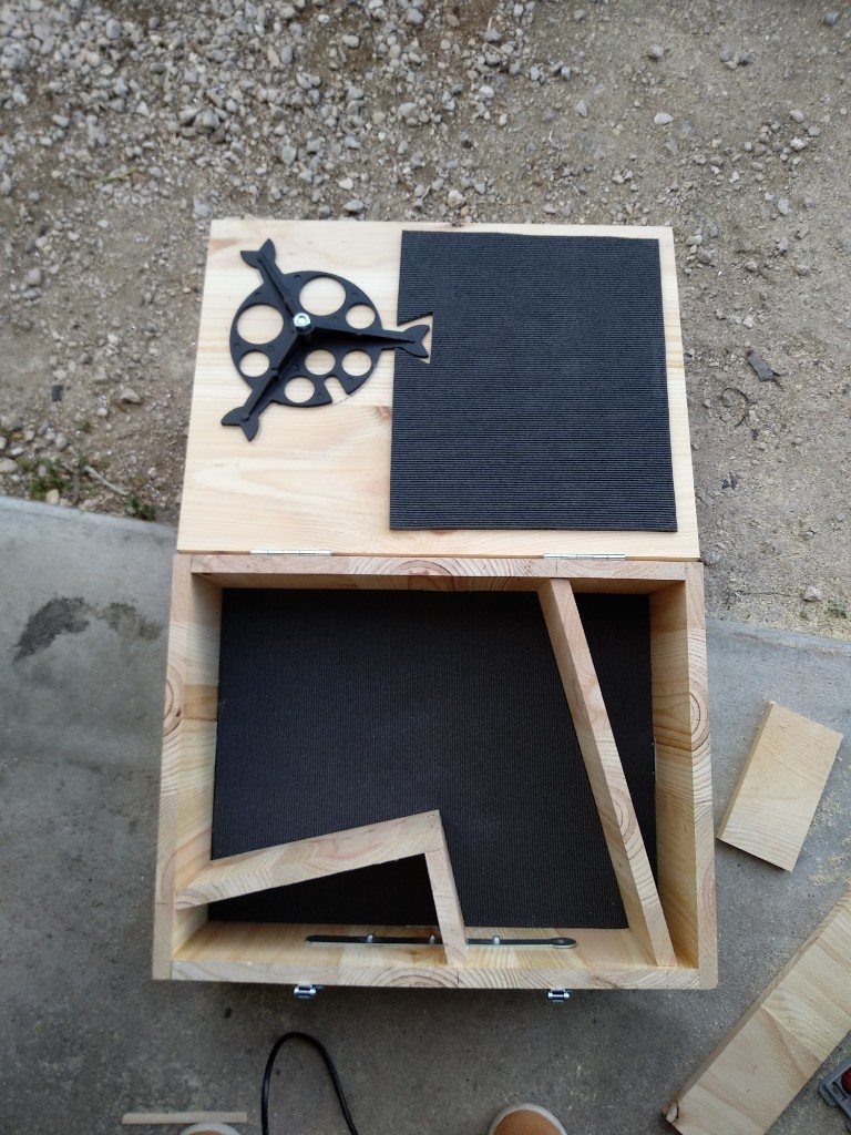

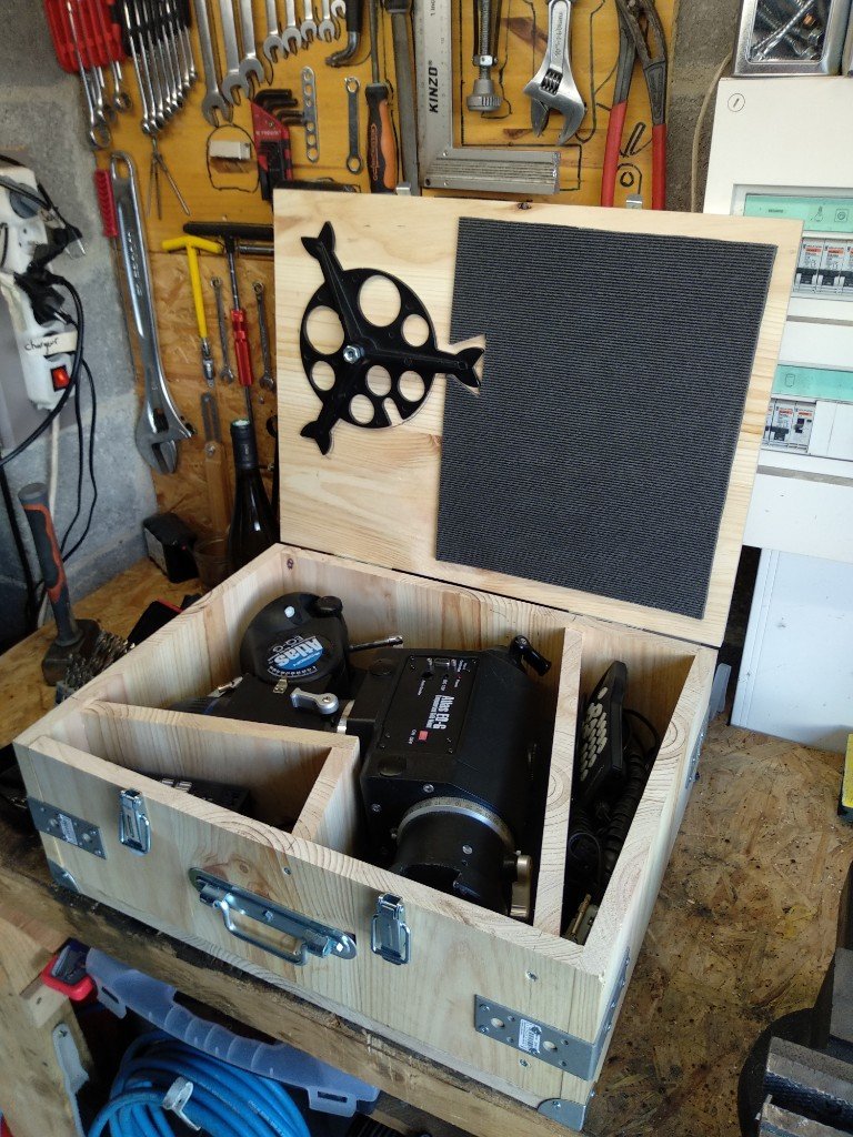

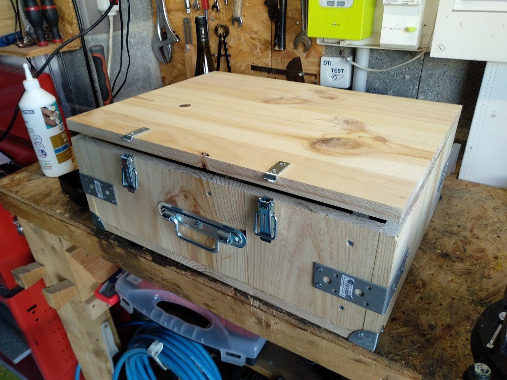

Le fameux tapis de sol Décath à 2,50 €, de la néoprène, une planche de sapin, de la colle, de la visserie et quelques accessoires au rayon quincaillerie ; et la nouvelle arrivée a sa mallette elle aussi.
  • J'aime 7
  • Merci / Quelle qualité! 5
il y a 3 minutes, Jeff#2 a dit :
Ma que bella !
Juste = aïe aïe aïe les doigts qui portent le tout avec cette toute petite poignée...
Non ?
Allez...
Oui ; c'est pas tellement confort.
Jusqu'ici je n'ai jamais eu à trimballer mon matos sur plus de 20m ; mais si ça devait changer, cette poignée saute de suite pour un truc plus confort.
J'aime le fait maison Jeff ! Bravo !
Par curiosité, le tout fait quel poids ? Ça a l'air d'être costaud en tout cas.
Bon ciel !
Oui le but ici c'était de faire solide à pas cher. (J'estime à environ 20 ou 25€)
Demain je termine une dernière découpe et je fais une pesée ; mais le sapin est plutôt léger ; la monture pèse clairement un poids de vache à côté de la caisse.
Il y a 13 heures, Jeff#2 a dit :
Très belle réalisation , pour fignoler, une petite lasure pour protéger ton bois et je rajouterai du tapis sur tes séparations verticale histoire de bien protéger la monture lorsque la valise est portée par la fameuse poignée
Modifié par AZtro
Merci.
Ce qui vient en appui sur le bois c'est la tige des contre-poids et l'embase, avec très peu de débattement.
Le sapin est tendre. La monture ne craint rien, c'est plutôt la mallette qui va finir par marquer ; mais ça on s'en fiche.
Pour la lasure c'est une idée, mais elle risque de me coûter à elle seule le prix de la boite.
Sachant que 99% de l'année, la boite sera au garage ...
La boite devrait me durer un moment, elle protège bien, et pour pas cher. Mission accomplie, j'arrête là. ;)

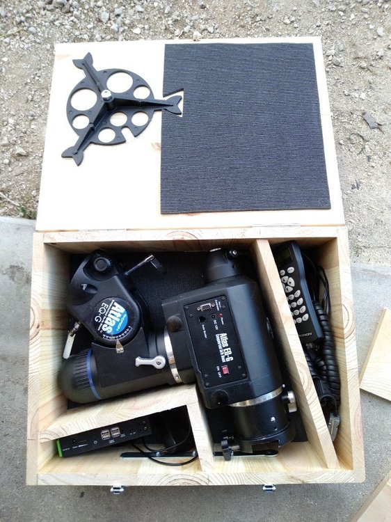

Il y a 17 heures, Chtit Bilou a dit :
Boite + Monture Atlas + écarteur du trépied + câblage divers + petite batterie Lithium = 25Kgs.
il y a 34 minutes, Jeff#2 a dit :
A mon avis la poignée ne va pas rester bien longtemps ! 25 kg PFFF !

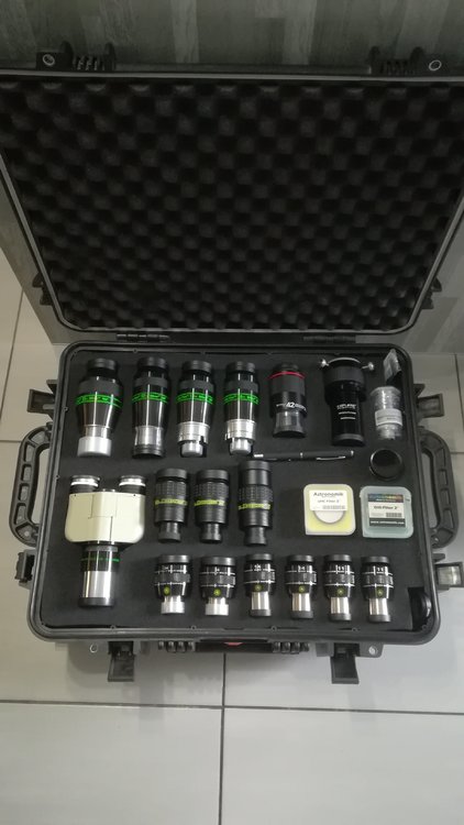

Le 17/03/2019 à 08:18, Subwoof a dit :
Pas mieux que Ouille, sachant que quand tu commence à avoir pas mal de matos, le carton sera trop fébrile et risque de "craquer" sous le poids.

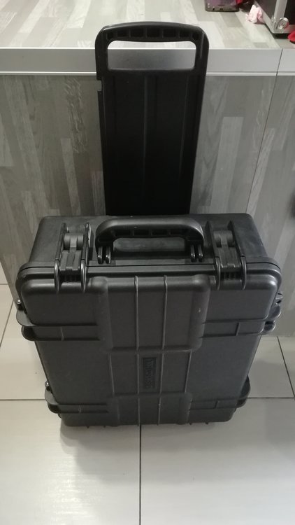

Nouvelle valise (car trop de matériel désormais) en cours de finitions. Les anciennes étaient blindées et je devais transporter en deux parties. Après toutes ces années, c'est bientôt fini, il me manque 3 oculaires dont un en route pour doubler le Morpheus 6.5 :
La valise est pratique avec roulettes et poignée dépliable:
Comme elle est assez large, je compte mettre une planche à mis chemin avec poignées pour stocker du matériel en dessous des oculaires.
Pas mal la valise, tu ‘as trouvé où?
