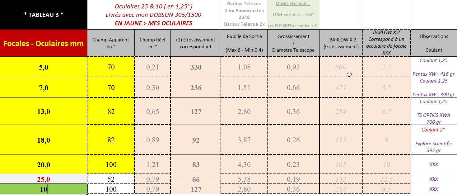

J'aurais un Flextube Goto 355 donc 1650 de focale et un rapport F/D de 4.6
Bon de toute façon je ne vais pas me précipiter et creuser le sujet pour voir ce qui me correspondrais le mieux, mais pas évident ...
Pour les oculaires , je m’étais fait un petit excel récapitulatif (en jaune ce que j'ai et livré avec le dob un 25 et 10 pas terrible à priori en 52° je crois mais sais pas trop ) verrais plus tard en pratique si un 3.5 peut etre utile dans les cas "exceptionnels" mais c'est vrai que le 20mm pèse son poids (724gr) et sacré cailloux reste à voir si avec le PO d'origine cela ne posera pas problemes
Modifié par SBRCoach
La théorie est assez basique et facile à comprendre, après y a une offre très variée, pas facile de choisir...
en même temps faut pas non plus se rendre malade, et de toute façon j’imagine que ces 2 oculaires permettent allègrement de profiter du ciel!

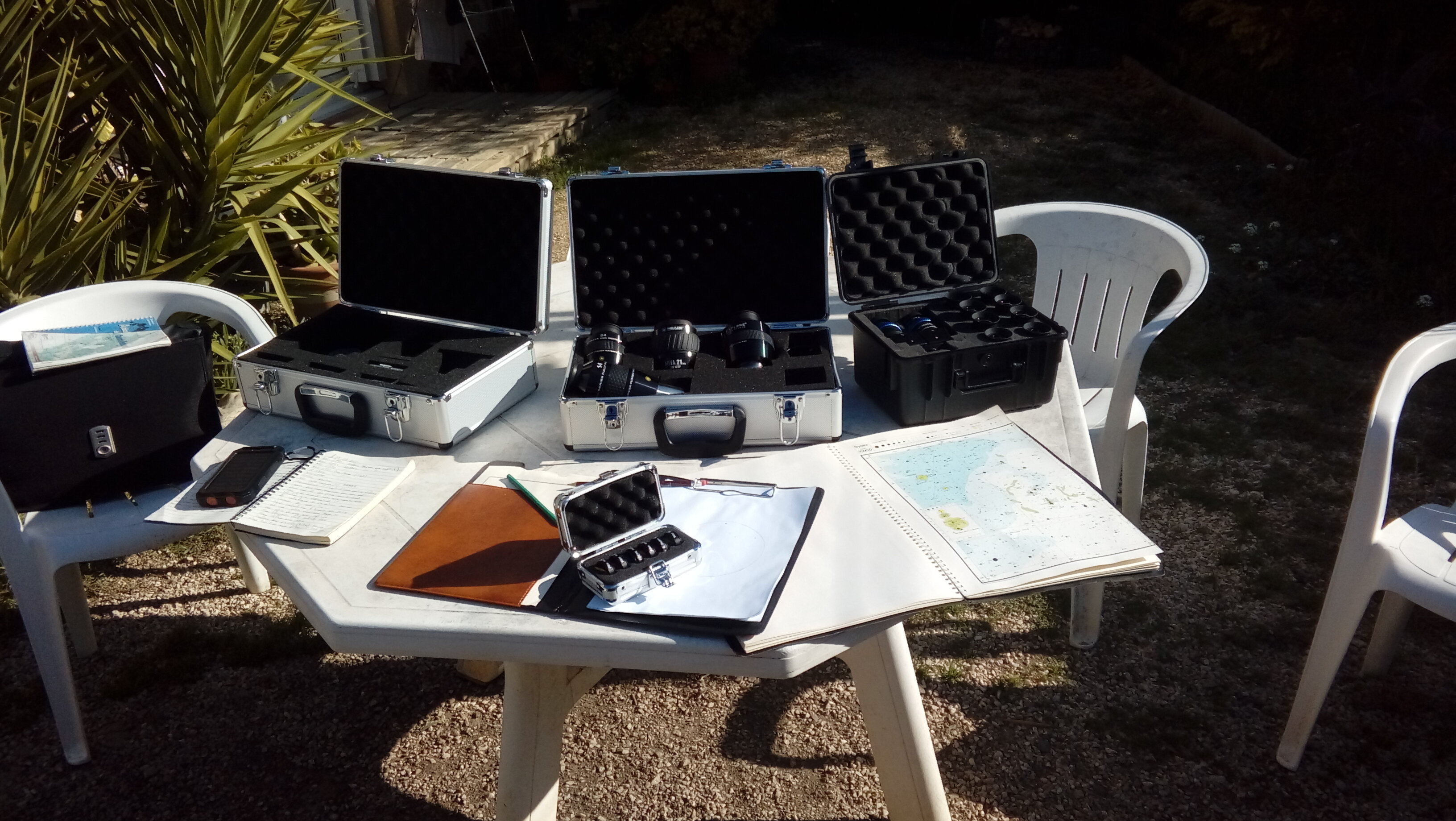

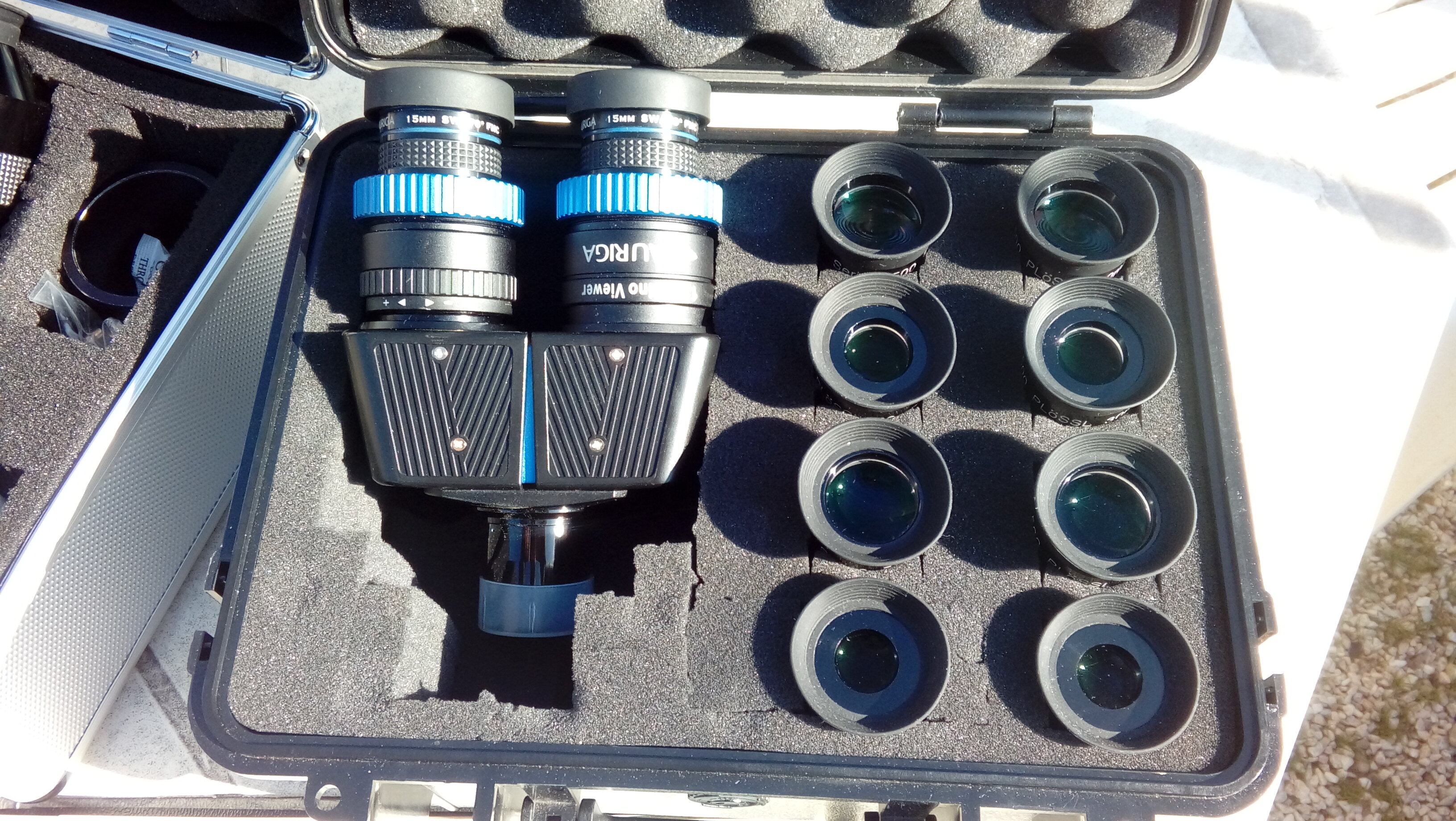

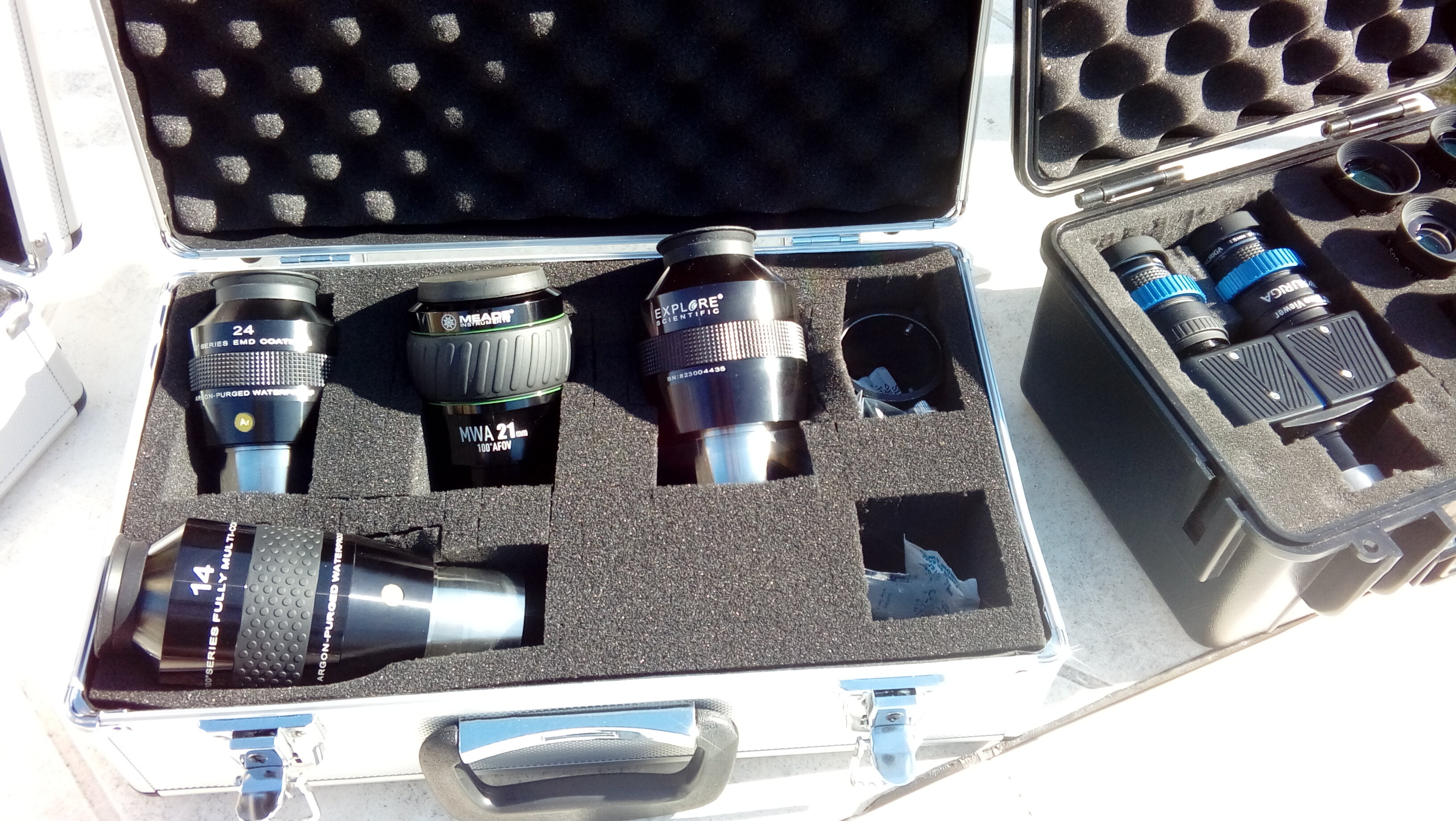

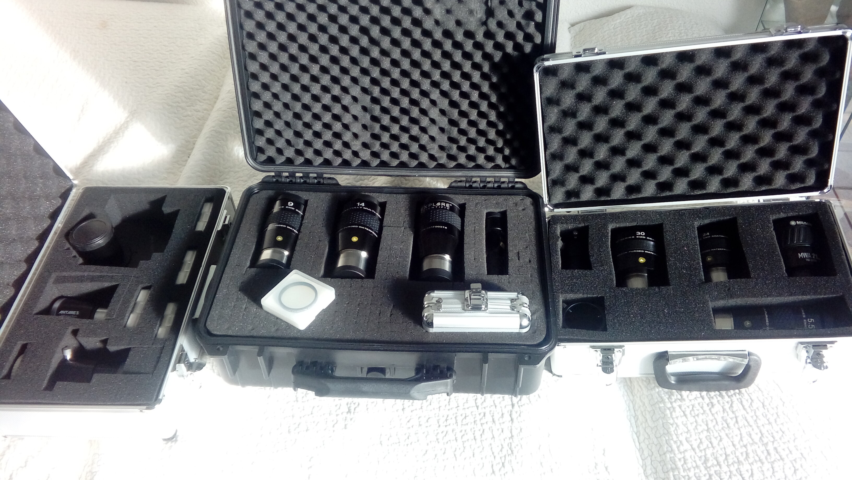

 j'ai 4 mallettes achetées pas trop cher: les deux en alu 15 euros pièce et la noire trouvés 30 euros sur Ebay . La quatrième c'est pour la bino . En hiver, je n'utilise pas la tablette porte oculaire à cause de la rosée, je trouve assez pratique de conserver le capot des mallettes rabattu entre deux changements d'oculaire.

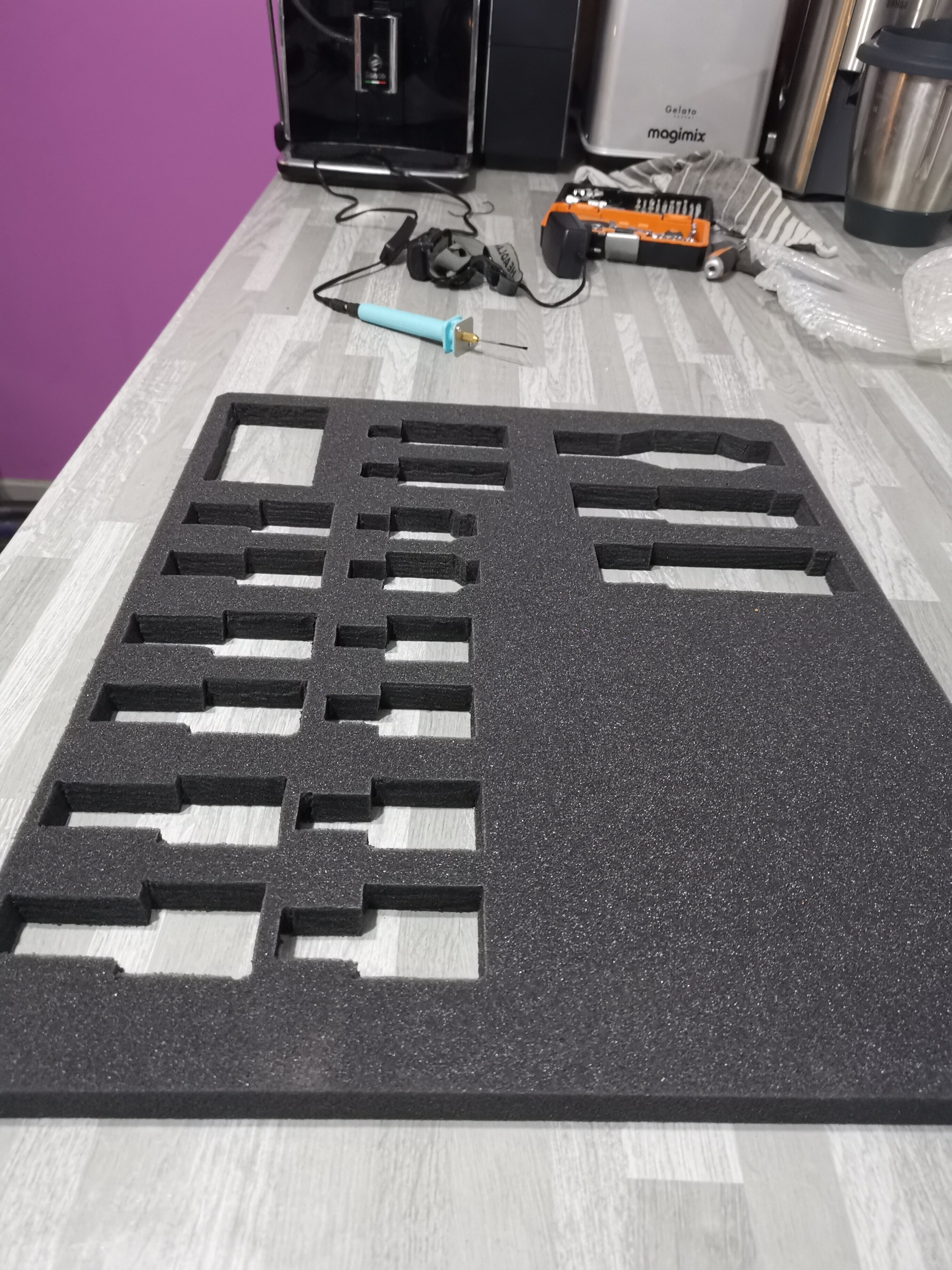

Avec ça:
https://www.amazon.fr/dp/B07HT8GQWC/ref=cm_sw_r_cp_apa_fabc_gVJ5FbMXA1F7M?_encoding=UTF8&psc=1
Par contre c'est hardcore niveau fumée toxique. Faut faire ça dans un endroit ouvert, idéalement avec un petit ventilo.
Et laisser reposer la mousse un sacré bon moment à l'air libre pour que l'odeur s'estompe et disparaisse.
Cette fois ci je vais coller les deux mousses ensemble et coller le tout sur la planche en bois du double fond, histoire de solidifier le tout (avec de la colle en spray type Neoprène, j'ai jamais testé, mais en lisant les avis c'est ce qui se ferait de mieux, genre du foam Fast 74)

salut !
pour la qualité des mallettes je dis rien mais le type de mousse ici utilisé (à en juger à les photos) est en général une vraie éponge.

je n'ai pas rencontré ce type de problème (éponge) pourtant les nuits automnales on été sacrement humide cette année .Pour moi ces mallettes pas cher font largement le taf .
Ça ne se voit pas forcément quand l humidité se dépose et y pénètre. Le truc révélateur c est en hiver quand ça gèle, là tu te rends compte qu en appuyant sur la mousse c est dur puis ça craquelle. Et c est pas la mousse qui fait ça... Évidemment l humidité/buée se posera très peu si on referme bien après chaque changement d accessoire mais mieux vaut quand même bien l ouvrir pour laisser sécher quand on est rentré.
Si j'ai opté pour les mallettes, c'est justement pour éviter les dépôts ( gel, humidité, poussière...) je garde donc au maximum les capots rabattus sur le contenu pendant la nuit .
j'ai depuis toujours pris l'habitude après chaque nuit d'observation de débâcher et
de laisser le matériel ouvert au soleil . je n'ai donc jamais rencontré de problèmes d'humidité  que se soit sur les optiques ou sur les mousses des contenants .
Pareil, jamais eu de soucis d'humidité dans la valise, capot toujours fermé pendant les observations et bien ouvert à l'intérieur une fois la session terminée.

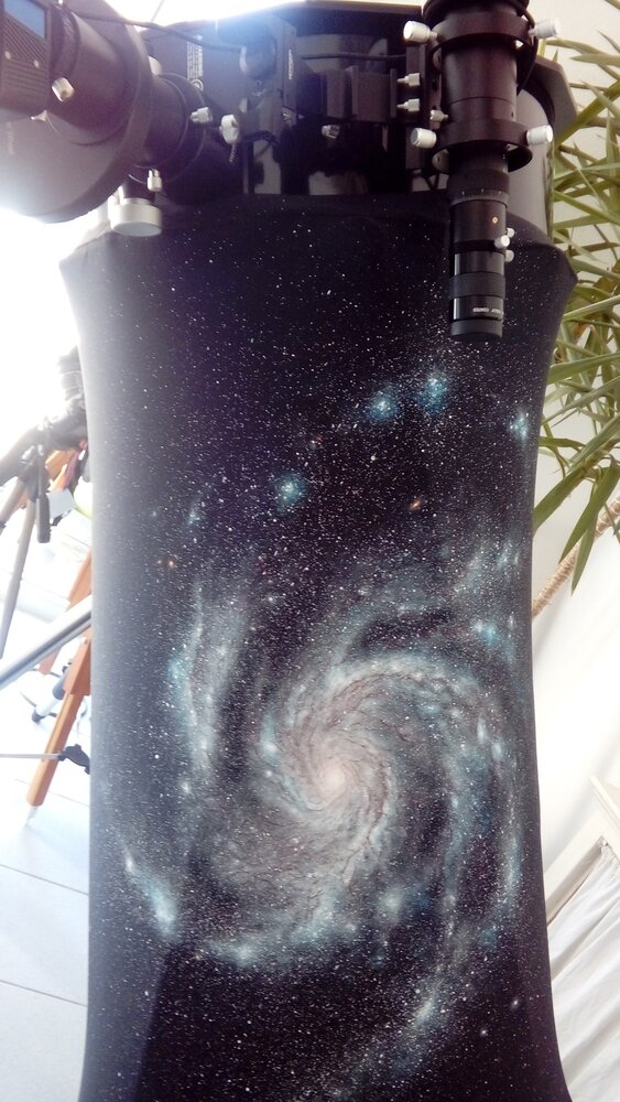

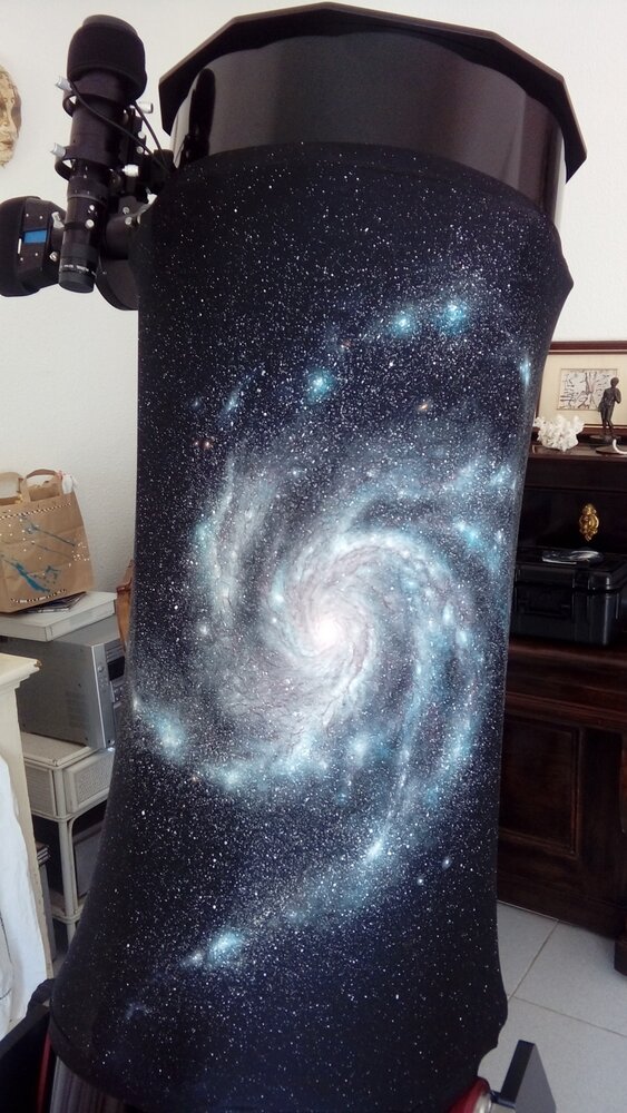

Je te le redis Cyril, le travail sur la housse est juste hallucinante.. Magnifique.

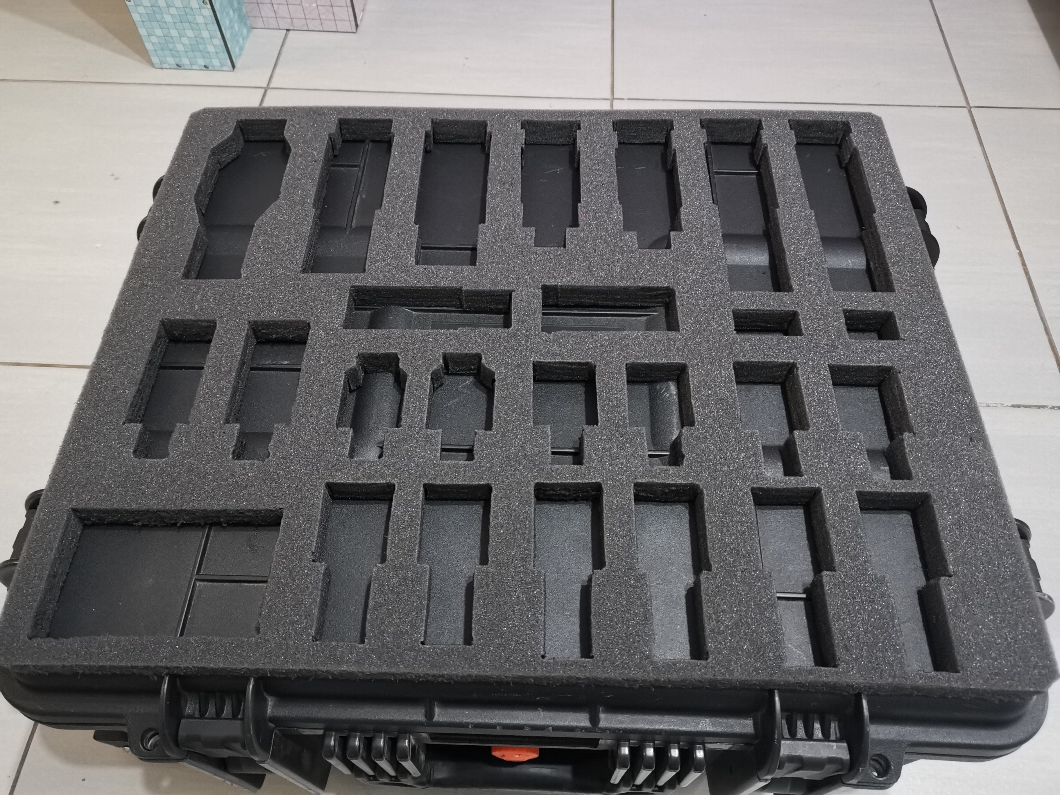

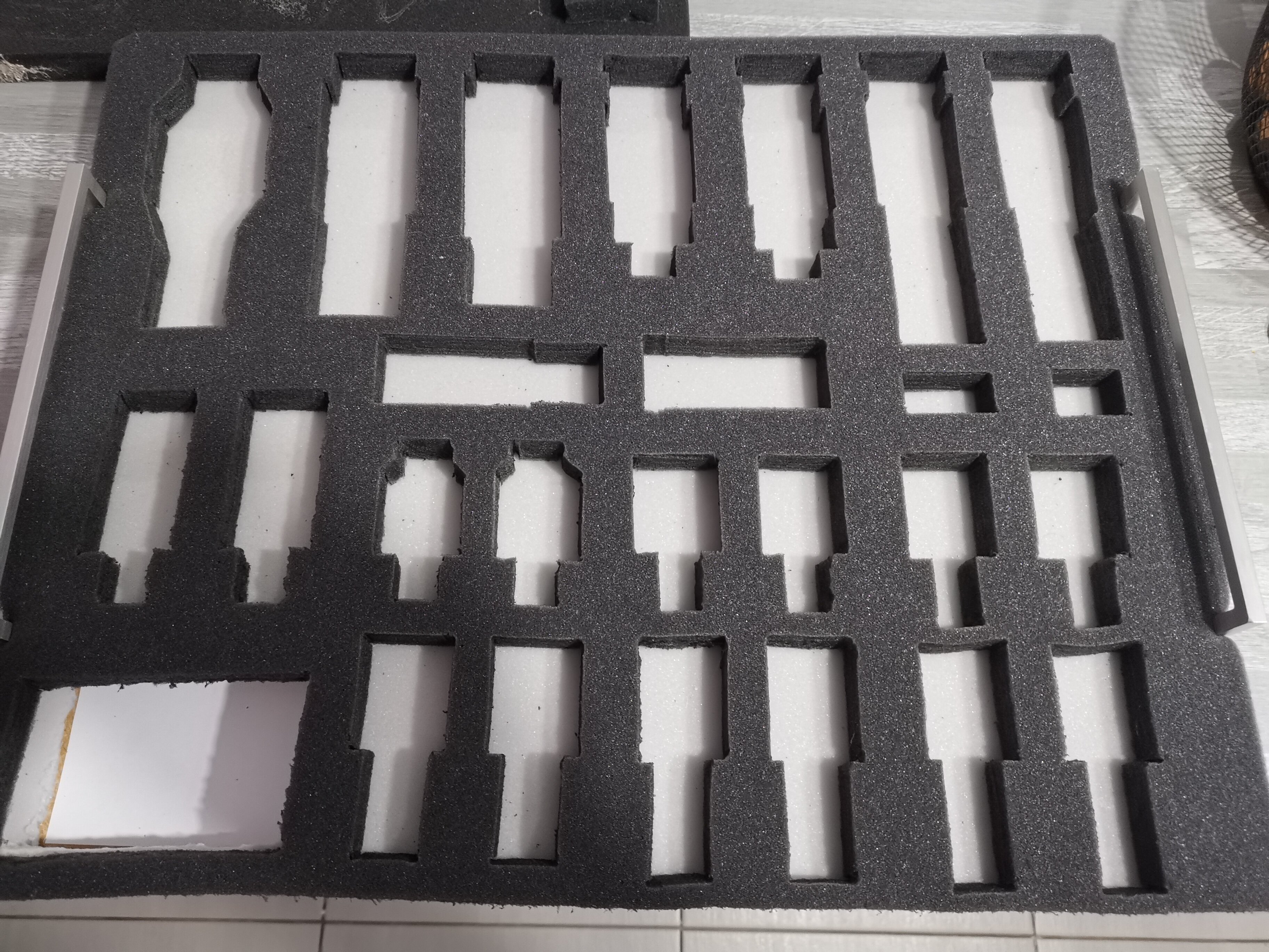

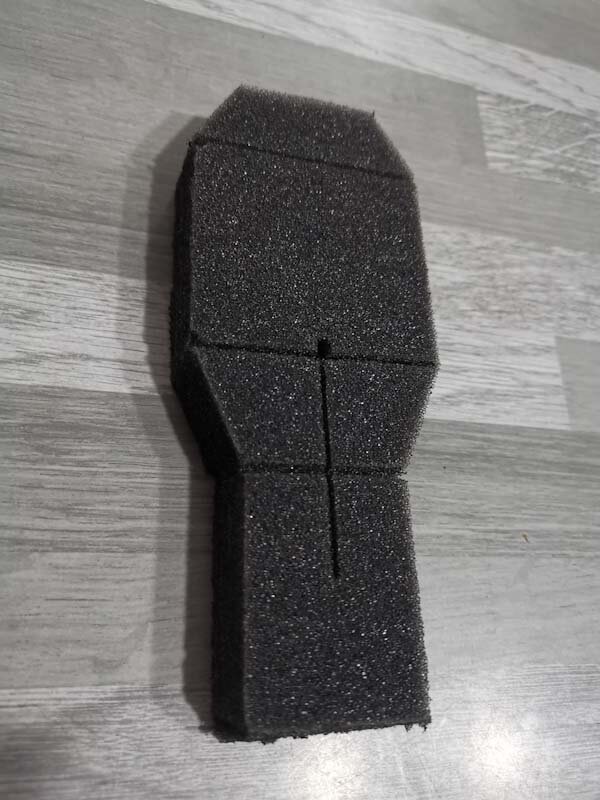

Découpe de la mousse terminée, bon c'est pas parfait, pas droit droit sur certain endroit, mais ça ira 😅:
Au bout d'une bonne journée, l'odeur est pas mal estompé. Je pense laisser ça une bonne semaine à l'air libre.

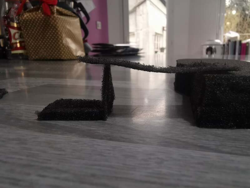

Pour vous donner une idée de la précision du coupe mousse:
On peut fignoler si on n'a pas coupé assez large, au millimètre près. Je conseille de le prendre en main en testant sur une mousse avant d'attaquer directement. La coupe se fait sur plusieurs profondeurs, en avançant de 2/3mm entre chaque passage. Ne comptez pas faire ça en une seule passe 🙈.
Bref, bien plus partique et facile qu'un cutter !

Ca fait super propre :o
il y a 6 minutes, sun a dit :
Quelques petits défauts par ci par là quand même, c'est pas nickel nickel. Pas droit à certains endroits. Mais une fois les oculaires dedans on ne voit plus les défauts, ouf !
Je viens de coller les mousses ensemble et coller sur la planche en bois. Avec le fond blanc, on voit plus les défauts.
