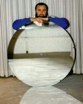

Et oui, ce sont des jumeaux. C’est aussi pour cette raison que la gestation a été longue. Au départ, je ne devais pas faire la partie mécanique mais voilà, il a fallu faire la structure ET mécanique. Du coup, la fraiseuse et le tour ont été mise à contribution. Impossible de les fabriquer sous cette forme sans maitriser les deux machines car il y a tellement de pièces que le coût serait exorbitant rien que pour la main d’œuvre du fraiseur et du tourneur.
La plus part des pièces comme les fixations du serrurier ou autres, sont difficilement réalisables autrement. Les leviers du barillet astatique sont disposés sous une autre forme que le classique orienté vers le centre mais cela ne change rien. Sur un équato, ils subissent un peu toutes les positions dans l’espace et cela ne les empêche pas de fonctionner. Le barillet en lui-même
Pour la partie bois, c’est la technique que j’ai employé sur le 600 de David, à savoir le polystyrène extrudé et le contreplaqué de bouleau. C’est une technique très longue mais qui donne de bons résultats, spécialement avec des instruments de grande taille. Au final, l’encombrement est à peine supérieur à ce qu’il faudrait avec du panneau « plein » plus mince, tout en étant plus léger et plus rigide vu que l’épaisseur finale est plus importante.
La plaque du barillet fait 48 mm d’épaisseur et deux gros renforts en carbone ajoutent encore de la rigidité. Le fait qu’elle ne fasse qu’une pièce avec la boite apporte encore de la rigidité.
La cage est en carbone mais reste lourde car les épaisseurs sont importantes. Je veux évier les risques de perforations sous contraintes locales. Il faut de plus compenser plus de 7,5 kilos de verre et de support. Avec une structure pyramidale, cela ne pardonne pas, je préfère éviter le moindre risque. Il ne faut jamais oublier qu’à F3, les tolérances ne sont pas très…tolérantes…
Je me suis assis dessus pour tester, ça va, ça tient bien.
Avec un miroir d’environ 95 kilos les contraintes sont énormes, pas le choix, il faut faire du solide. De toute façon il ne pouvait être que plus léger que l’ancien 1m !! ;)
C’est un peu le télescope d’une vie. Je ne voulais pas de compromis sur la rigidité de la structure. Du côté de David, son cahier des charges était simple « faut que ça bronche pas, je me fou d’avoir quelques kilos en plus si ça permet d’avoir un truc qui tienne bien ».
Le chemin à parcourir pour maitriser l’engin est encore long mais c’est le prix à payer pour avoir des images inoubliables.

Certainement ce qui existe de mieux à ce jour sur la planète dans le monde des amateurs. Aux dires de David, ces optiques sont ses chers-d'oeuvres ultimes, une rare qualité faite - et même refaite - avec amour.
