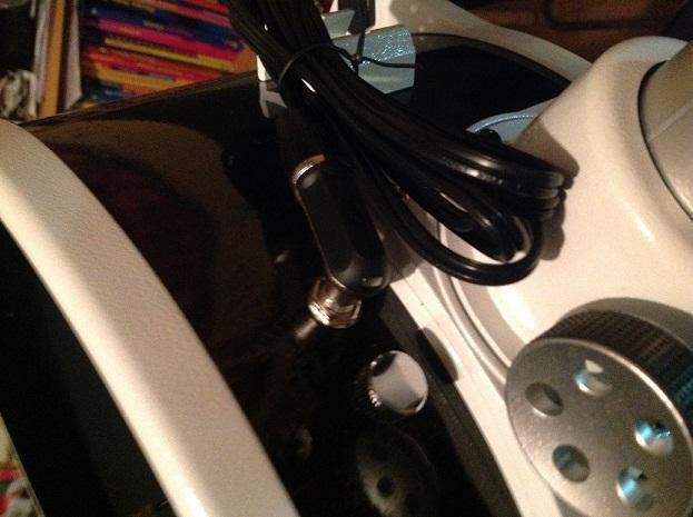

Hier j'ai reçu mon fils résistif et les prises jacks pour me faire une résistance pour le secondaire .
Donc aujourd'hui , avec ce beau temps :mad: , j'ai eu tout le temps de me bricoler ça .
Et un secondaire sans buée maintenant :banana::banana:
Voilà une bonne de faite :be:
Je vais peut-être en faire une pour les oculaires et une pour mes oreilles :D:D

Alors pour une résistance sur le secondaire, sur le 406 qui en est équipé d'origine, l'alimentation se fait par un simple petit boitier de 3piles 1.5v Type LR6, rechargeable, ledit boitier est fixé sur la cage du secondaire via un simple velcro.
Des petites photos vites faites :
La fiche sur la cage secondaire :
Et la résistance :
Mais photos ne sont pas top :confused:
