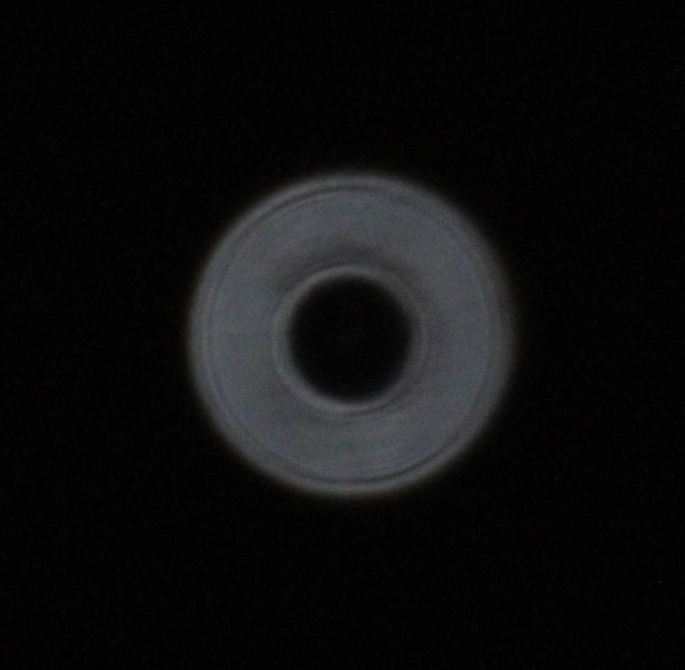

Message pour Promet ou un autre heureux possesseur de SC:
l'image ci-dessosu permet-elle de décider si une collimation est nécessaire...?

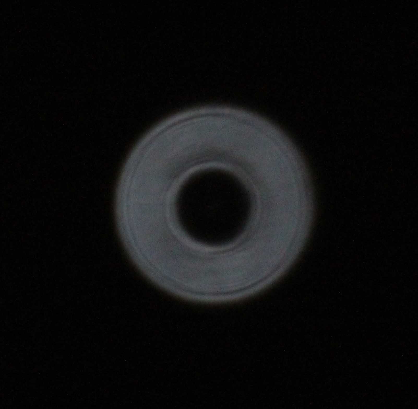

Ce que tu vois te permet de savoir que ton tube ne sera pas un cul de bouteille (j'exagère un peu...)
Pour aller plus loin, il faut se rapprocher de la figure d'airy...
Sur une étoile (ni trop grosse, ni trop petite) à très fort grossissement, tu dois apercevoir la figure d'airy si la turbulence te le permet...
Elle représente un point avec des cercles autours si ton scope est très bien règlé.
Sache tout de même qu'avec l'image que tu nous montres, ton tube est déjà bien règlé.
Merci,
Impossible hier soir de voir la figure d'Airy, mais j'étais peut-être sur une étoile trop brillante, et la turbulence était forte.
Merci,
Je te rassure (pas certain que ça soit le cas en fait) : je n'ai encore jamais vu sur une véritable étoile la figure d'airy.
Il est possible d'effectuer un réglage fin en focalisant ou défocalisant très légèrement une étoile.
Sinon,
le meilleur moyen reste l'étoile artificielle :
Ce que j'ai trouvé de mieux : tu prends un stylo à bille dont tu nettoies bien la bille (surtout pas d'encre).
Dans un endroit sombre (un garage éteint par exemple) et assez loin de ton matériel, tu éclaires, avec une lampe presque de face, la bille de façon à ce que ton télescope ne "voit" que la bille (une petite lampe led est parfaite pour ça).
Le reflet de la lampe dans la bille va te servir d'étoile artificielle.
si ton scope est bien réglé tu devrai voir une belle figure d'airy.
Tu peux faire cette expérience de jour si tu trouves un endroit assez sombre pour y placer ton stylo.
normalement pour le test sur une étoile et interpréter les cercles concentriques, il faut très peu dé-focaliser de telle sorte que tu ne dois pas voir l'ombre de ton secondaire. L'ombre semble parfaitement visible ici et dans ce cas tu ne peux pas interpréter l'image.......du moins c'est ce que je crois. Quelqu'un pour confirmer ??? :?:

pour la collimation je dégrossi comme tu le fais en défocalisant fortement et on vois que t'est pas loin d'etre bien (le bord inférieur de l'anneau est un poil moins épais que le bord supérieur)
c'est bizare le rebond a l'intérieur et a l'extérieur de l'anneau.il ne me semble pas avoir ca sur mon LX.
je trouve que c'est correct en l'état donc c'est pas la peinne d'y retoucher a mon avis si tu fais du visuel.
pour fignoler la collimation (surtout utile en photo) il te faut une étoile artificielle (ou le coup de la bille). j'ai jamais pu avoir la figure d'airy suffisament stable sur une étoile.
le probleme de l'étoile artificielle c'est que le tube est a l'horizontale et le miroir n'est pas dans une position habituelle d'observation. il vaudrait mieux le faire avec le tube incliné a 70° vers le haut et il faut aussi parfaitement centrer l'étoile artificielle.
C'est vrai, cependant dur d'avoir une étoile artificielle à environ 20 à 30 mètres, voir plus, à 70° du tube...
Merci de tous ces élements et avis.
Je crois que pour le moment je ne vais pas toucher à la collimation et attendre d'avoir un peu plus de temps d'observation et de plaisir avec le scope dans cette configuration.
Attendre aussi d'avoir des points de comparaison avec d'autres instruments ce qui me manque actuellement pour évaluer la qualité de l'observation (et un meilleur ciel).
