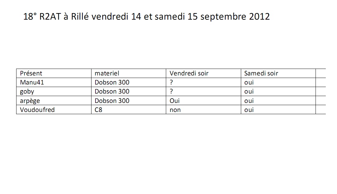

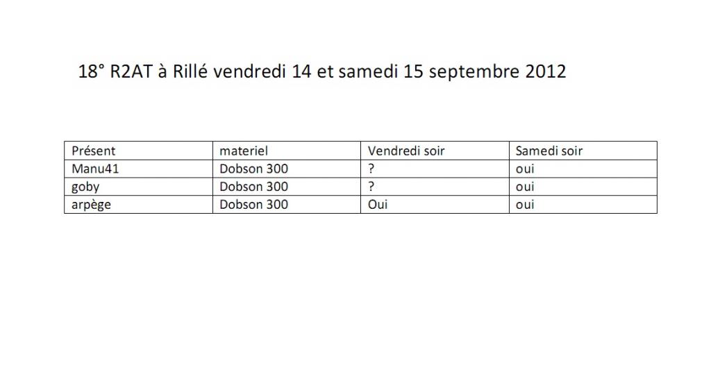

18° R2AT à Rillé vendredi 14 et samedi 15 septembre 2012:
voir le petit fichier joint pour le tableau.
