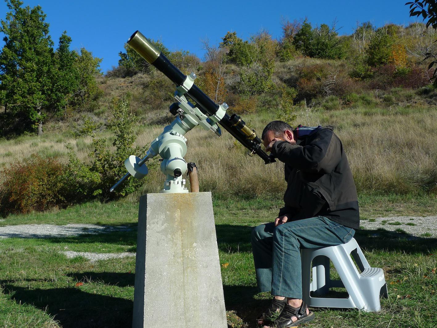

Bonjour à tous
Mon petit joujou à moi :wub:
L'optique est bonne , la mécanique moins, je voudrais entièrement le refaire mais pour le moment je manque de place , au delà de 600x le suivi est délicat , ou alors faut que je me paie une plateforme motorisée... mais 2 ou 3 mois de salaire aie!!
Mon dernier CROA avec
http://manutarn.wordpress.com/category/astronomie/
j'ai aussi des jumelles kepler 25X100mm très complémentaires , un régal en altitude sur la voie lactée;) et des petites buschnel 10X42mm très correctes
Bonnes observations à vous

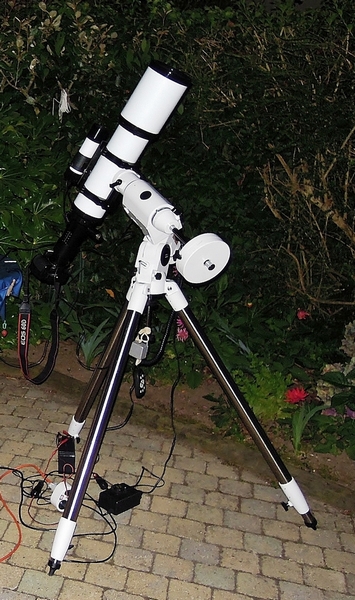

perso voila mon bouzin :D
-lunette APM 107/700 ( :wub: ) + HEQ5 syntrek
-correcteur de champ TSFlat 2,5"
-Canon 60D (non défiltré pour le moment)
-guidage au chercheur avec PLA-M
+ ( pas sur la photo)
-PST
-prisme de Herschel LUNT 31,75mm et filtre continuum
-Barlow 2X (pourrie) et powermate 5X
-oc hyperion 17, TMB planetary II: 9, 7, 5 et 2,5mm
-RC televue everbright 2"
-objo sigma f2,8 DC EX Fisheye HSM , Tamron 17-50 mm f/2,8 XR Di II VC, Canon EF70-200 L f2,8

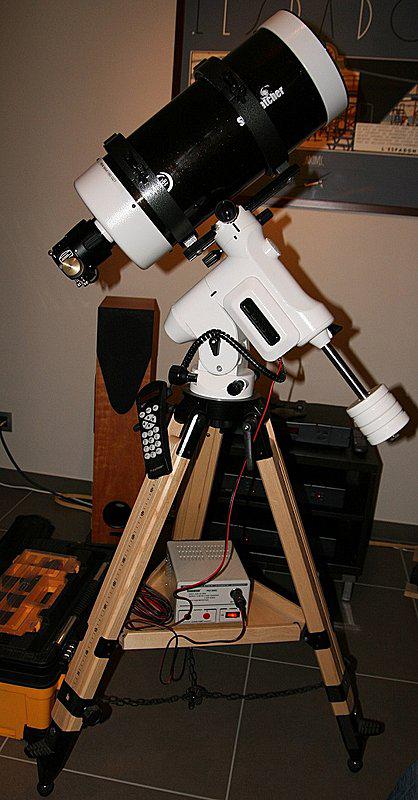

Mon C8 Edge HD sur AVX... encore en phase de test...
la WO 90/558 DDG qui ira sur l'AVX aussi
le Newton 200mm... qui pourrait bien passer en dobson .. un jour...
... le petit 100mm d' "Etoile du Nord" que j'utilise de temps en temps
... et ma vielle lunette 60/900 est en reconstruction... juste pour le "fun" ;)
Pierre

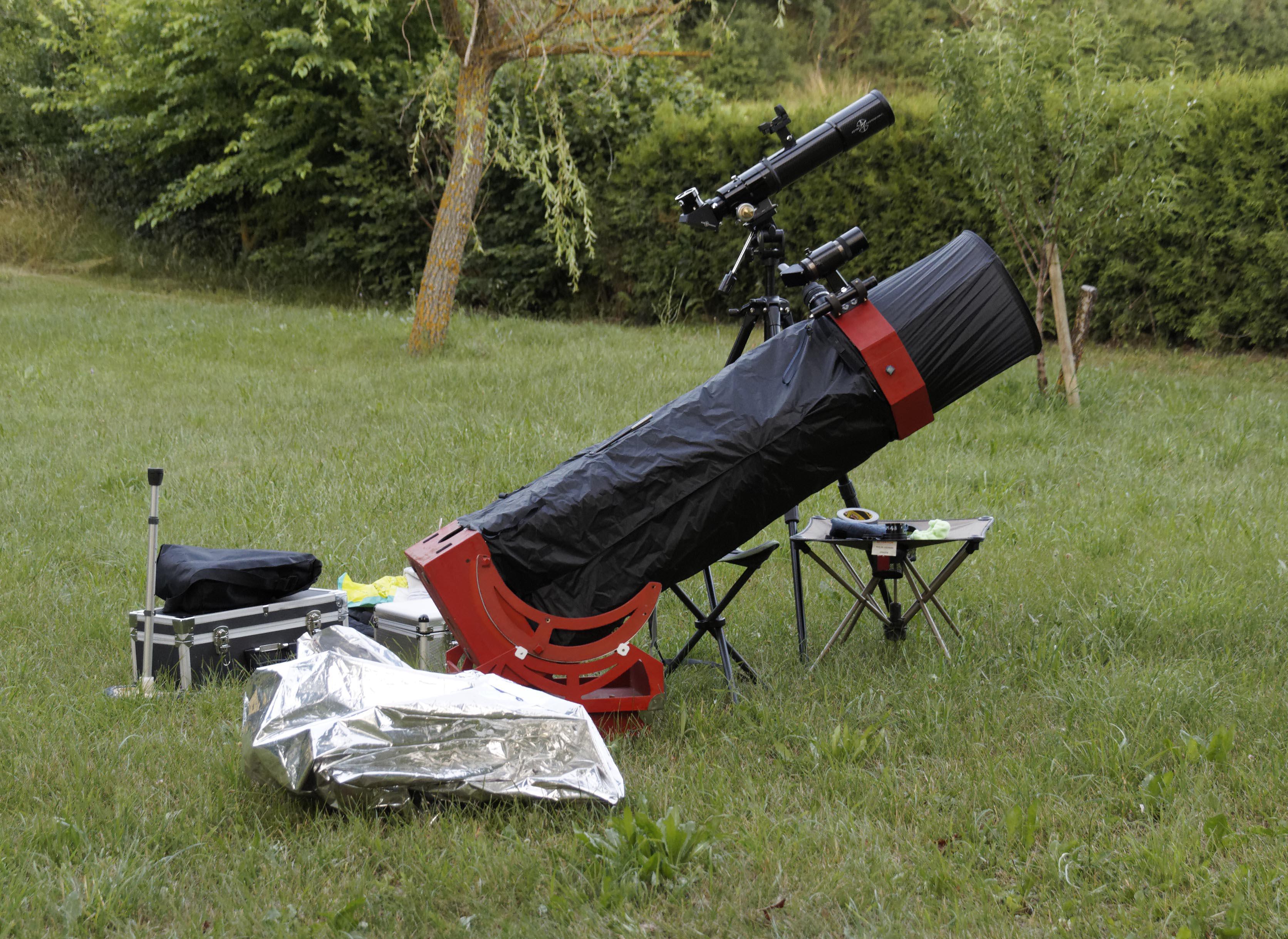

ci dessous mon matos nomade pour les (trop rares) vacances:
Au premier plan mon Strock 250: progressivement optimisé avec un petit tourillon pour interdire la flexion des haches, une vis de butée pour éviter le basculement arrière et un cordon élastique pour augmenter la stabilité quand on vise bas sur l'horizon. Enfin j'ai changé la hauteur d'attache des haches sur la caisse primaire pour tenir compte de l'alourdissement de la zone secondaire: nouveaux oculaires (Hyp 13 et 24mm, TS 5mm) et l'ajout d'un viseur 8X50 en plus du laser).
Conclusion: ce strock est vraiment un super jouet, bien collimaté (collimation à peaufiner quand le miroir est stable en température) et sous un ciel propre c'est un bonheur de se balader dans le beau ciel d'été.
Il vous est présenté sur l'herbe d'un camping tranquille dans la Drome (Lachau) prêt à cueillir les merveilles du Sagittaire et consorts.
Il me reste à refaire la jupe en jersey: la toile de cerf volant est bien pour éviter l'humidité mais elle n'a pas de tenue et se positionne mal.
Derrière lui: la lulu 80ED astro pro, pour que ma Véro puisse elle aussi se balader et me repérer de beaux objets. En fait: pas indispensable en balade, sauf éventuellement pour la photo animalière... A réserver à la photo sur la Heq5. (les jumelles sont aussi utiles et plus faciles à transporter).
Il manque ici (cf. bug sur la galerie) la photo des jumelles 20X80 à 135€ qui sont très bien, une fois réglées (blocage plus ferme des mécaniques de coulissement des oculaires: d'origine c'était indigent et on avait deux images pour le prix d'une!). Si on oublie les objets trop hauts dans le ciel, ces jumelles très lumineuses sont parfaites. Leur grand champ permet une exploration très confortable et donne de belles images. Je vais leur construire une chaise longue sur haches et flex rocker pour siestes nocturnes étoilées... Il manque aussi la photo des jumelles 10X50 Paralux qui ont l'avantage de la légèreté et ne font pas des bras de boxeur.....
On aperçoit enfin, près de la valise à oculaires, mon tabouret monopode à hauteur réglable, issu d'une béquille et de quelques bouts de CTP: indispensable!
La vie est belle parfois!
