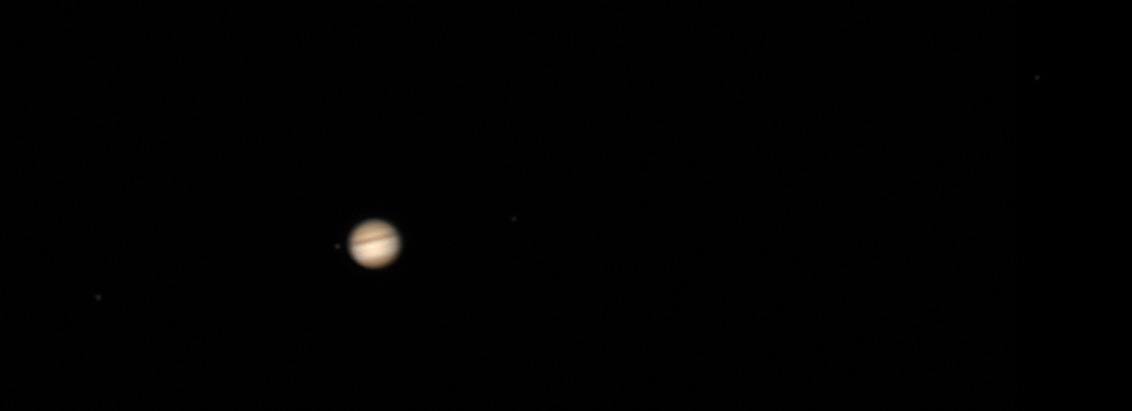

Bonsoir les webastriens ;)
Voilà, j'affine peu à peu mon matériel et ça s'améliore doucement. APN Nikon D70s au foyer, SW130/900EQ2 motorisé AD. 100 poses 800asa 1/125sec, Registax avec 'Drizzle' x2 et finition sous Photoshop. Je déclenche l'appareil toutes les 5 sec à la télécommande car le mouvement du miroir fait valser l'EQ2. :rolleyes:
Les précédentes, pour illustrer l'évolution... :
Question: comment faire mieux avec ce matériel? Peut-on faire mieux sans caméra CCD? Quels réglages donneraient de meilleurs résultats?
Merci d'avance :)
N'as-tu pas la possibilité de déclencher miroir relevé pour éviter les vibrations ?
Sinon la MAP a l'air a peu près bonne. Bravo pour ta persévérance, effectivement, c'est de mieux en mieux. Mais je pense que tu vas bientôt atteindre la limite avec ton APN et il te faudra investir au minimum dans une webcam (sans compter le PC bien sûr).
Bon ciel !

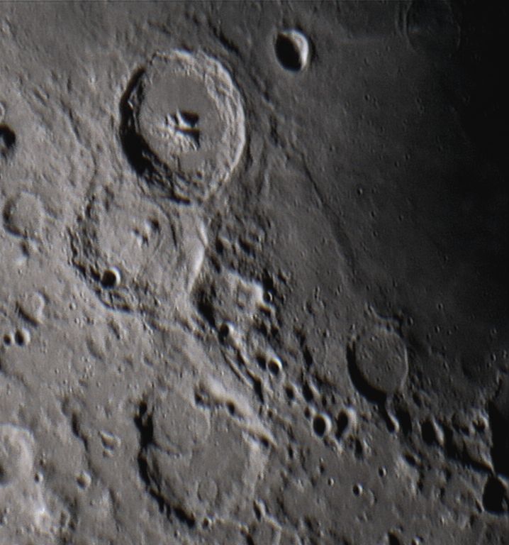

Ca ne doit pas être facile avec un APN, il doit y avoir pas mal de vibrations dès que tu le touches compte tenu du poids, surtout avec cette monture.
Cela rend ton image plus méritante, on voit d'ailleurs ta progression sur tes photos.
Je suis du même avis que Ricounet et Alberic, une webcam t'apporterait beaucoup. Si tu le peux, essaie de t'en procurer une.
Comme te l'a dit Alberic (merci pour l'exemple :) ), j'ai le même instrument que toi et la même monture. Tu peux constater que ce télescope peut en montrer pas mal, du moment que le ciel le permet...
Bonne continuation
Merci pour les conseils. :)
Je crois aussi qu'en planétaire, le couple CCD + barlow est imbattable. L'APN est trop lent, trop lourd et les images trop volumineuses pour le traîtement.
La petite CCD de M42optic était sur ma 'liste cadeaux' pour Noël mais maintenant on me propose un D70 d'occase à 100€. Idéal pour défiltrer... :rolleyes:
Entre le CP et les planètes, je vais devoir choisir. Et comme Mars et Saturne sont en vacances, je crois que je reviendrai aux planètes plus tard.
Entre-temps, je peux rêver devant vos images ;)
franchement a choisir je mettrais 50 euros de plus pour avoir celle de m42 ou tu peux faire planetaire et longue pose pour du CP et c'est du neuf!!
après c'est toi qui vois
Merci, mais en plus de la PLA il me faudrait un bon PC portable et une barlow, ça fait exploser le budget.:(
Avec le D70 défiltré, je peux faire du CP grand champ jusqu'au retour de Saturne et Mars. Entre-temps j'aurai économisé pour la PLA, qui aura aussi fait ses preuves. Pour l'instant c'est un nouveau produit dont on ne connait pas encore les performances, surtout en CP. ;)
Hélas, le D70 est un 6,1MP de première génération, sans mode vidéo ni verrouillage de miroir. :(
Mais il est excellent en grand champ.
Pas de logiciel externe capable de faire des videos avec ton D70 ? Mon EOS 1000D ne fait pas de videos non plus, mais il existe le logiciel EOS_movrec qui le permet. C'est moins bien qu'une webcam, mais ça permet de se faire la main. Voir deux exemples ici et ici.
continue comme ça ,mais tu devrais passer a la webcam tu aurais des meilleur résultats,ceci dit elle est belle quand même
