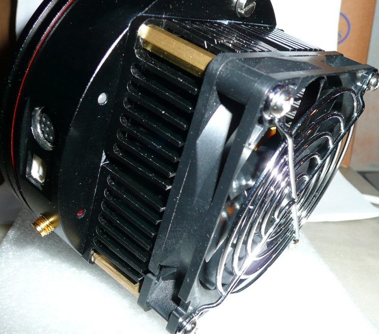

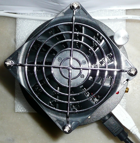

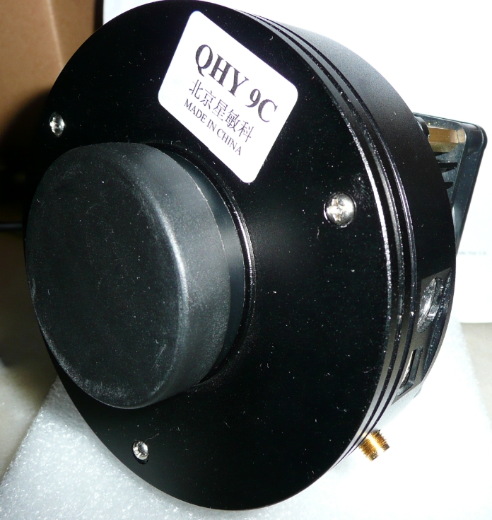

Voilà quelques photos :

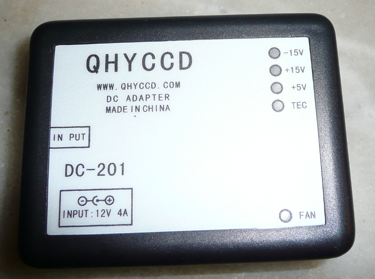

Par contre j'ai reçu ca avec :
et je ne sais pas ou mettre les têtons en métal ...
si quelqu'un pouvais m'aider :)

En tout cas le refroidissement fonctionne super bien !
je suis à -40°C en dessous de la température ambiante sans trop forcer !

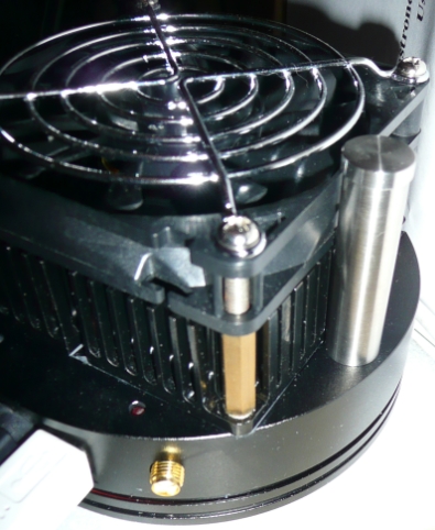

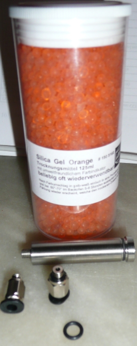

Si tu agrandit l'image suivante tu verra ou l'on installe le cylindre avec le silicagel, les 2 petits raccords doivent servir, je pense, à un remplissage en gaz "sec"

Les 2 raccord son pas plutot pour un un passage au refroidissemenr liquide ?? .

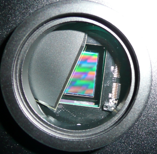

Non Fabien, il n'y a pas d'échangeur intégré à la CCD, je l'ai déjà ouverte :confused:
Ca ressemble à des raccords Festo... c'est plutot pour de l'air que de l'eau,donc ça doit etre pour recycler l'air de la chambre CCD à mon avis.

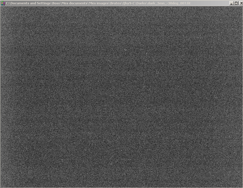

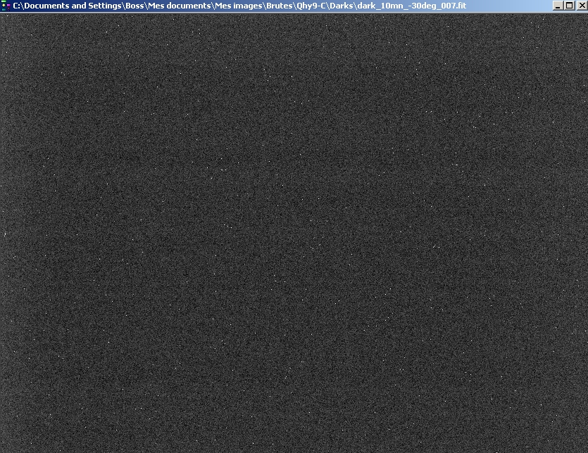

Voilà les darks.
Clair que j'ai plus de pixels chauds que mon ex 314L+ :(
(je m'y attendais bien-sur)
Le tout à -30°C
@ 5mn :
lien vers la version FIT : http://dessch.free.fr/images/Astro/qhy9c/dark_5mn_-30deg_007.zip
@ 10mn :
lien vers la version FIT : http://dessch.free.fr/images/Astro/qhy9c/dark_10mn_-30deg_008.zip
Bizarrement, j'ai de gros pixels chauds mais qui ne sont pas répétitifs :?:
Ils apparaissent, disparaissent puis reviennent au bout de 3-4 clichés...
Ça se rode une CCD ? :?:

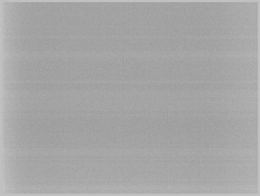

as-tu déjà fait des offsets, histoire de voir si le niveau de bruit de la chaine électronique est constant ?
-30°C sous zéro (soit un delta de 40°C car la ccd était dehors à +10°C)
Le truc bien est qu'on peut voir la puissance des TEC, dans mon cas j'étais à 50% de puissance. QhyCCD recommande de ne pas dépasser les 90% pour l'usure.
J'ai voulu faire les offsets hier soir mais pluie soutenue (ca quand on change de matériel...) donc impossible de mettre la ccd dehors.
Croisons les doigts pour ce soir...
Je pense que oui car l'offset est une lecture rapide donc la température n'influe pas.
C'est pour le dark que la température influe.
J'ai même lu que l'offset, tu pouvais le faire une fois pour toute et garder le master pour les séances suivantes...
A voir...
Dans un offset, tu peux voir les défauts de signal à vide, ses fluctuations, quelques soucis d'horloge, et surtout la constance des valeurs.
Y a eu pas mal de déceptions avec cette caméra suite à des valeurs d'offset changeantes du tout au tout.

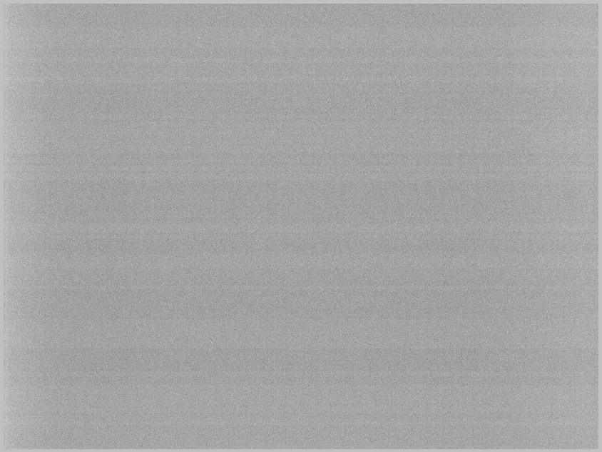

voilà deux offsets, le premier et le dernier d'une série de 10.
Chaque pause fait 1s à -30°C
et
Si j'ai bien compris, je ne suis pas bon et je ne peut rien faire :( ?
Prends le temps de pose le plus court possible disponible.
Dans iris, charge l'image et saisis stat dans l'invite de commande par exemple. Le logiciel te renverra la médiane, la moyenne et l'écart-type, données importantes pour connaitre la qualité de l'électronique.
mon temps de pause le plus court est d'une seconde (obturateur mécanique)
j'obtiens ca :
mais je ne sais pas interpréter les chiffres :(
Il faut encore baisser, tu récupères un peu de signal thermique : 1/1000, le capteur peut encaisser ? Mon audine a un obturateur mécanique pas très véloce, mes offsets sont faits au 1/100è si je me souviens bien.
Sinon, ça m'a l'air correct en constance de valeurs, les sigmas sont identiques, les médianes et les moyennes aussi. C'est pas mal à mon avis.
