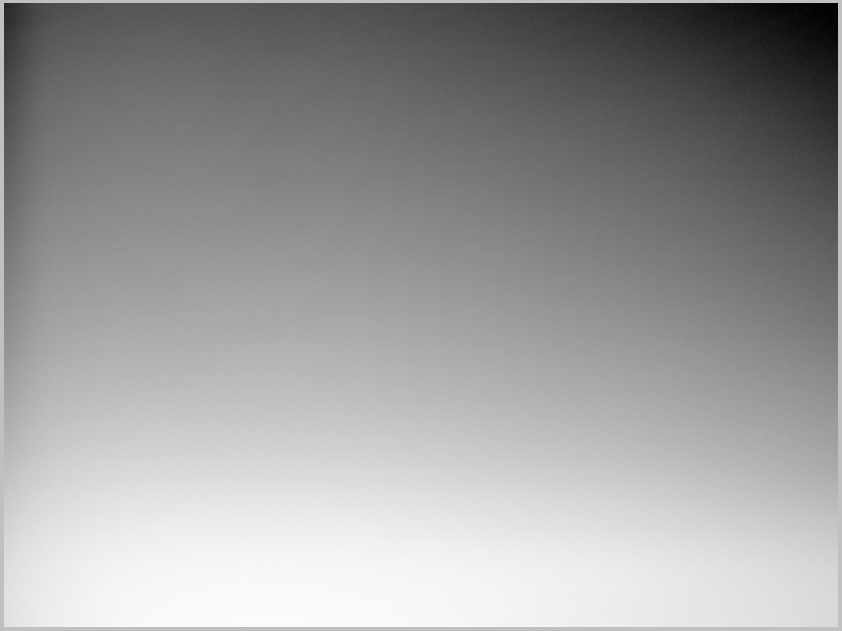

dans nebulosity, la valeur mini proposée est d'une seconde mais on peut la rentrer à la main... je n'avais pas vu...
j'ai donc mis 0.001s :)
j'obtiens ceci :
qu'en penser ?

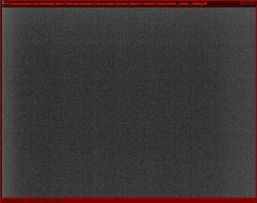

J'ai refait mes darks à -30°C

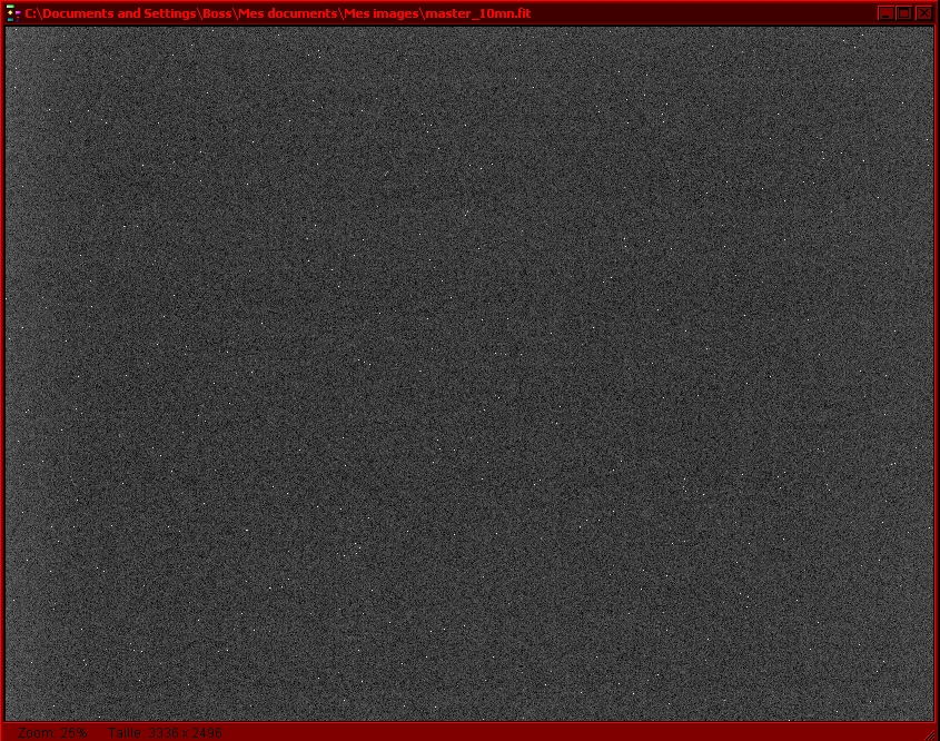

J'ai fait une série le jour J (10 clichés pour avoir le master) et l'autre le jour J+2 (3 clichés pour avoir le master).
Les darks :
J:
J+2:
là ca va, quelques pixels qui apparaissent ou disparaissent mais pas grand chose.

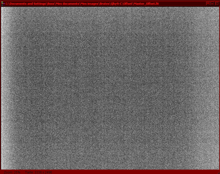

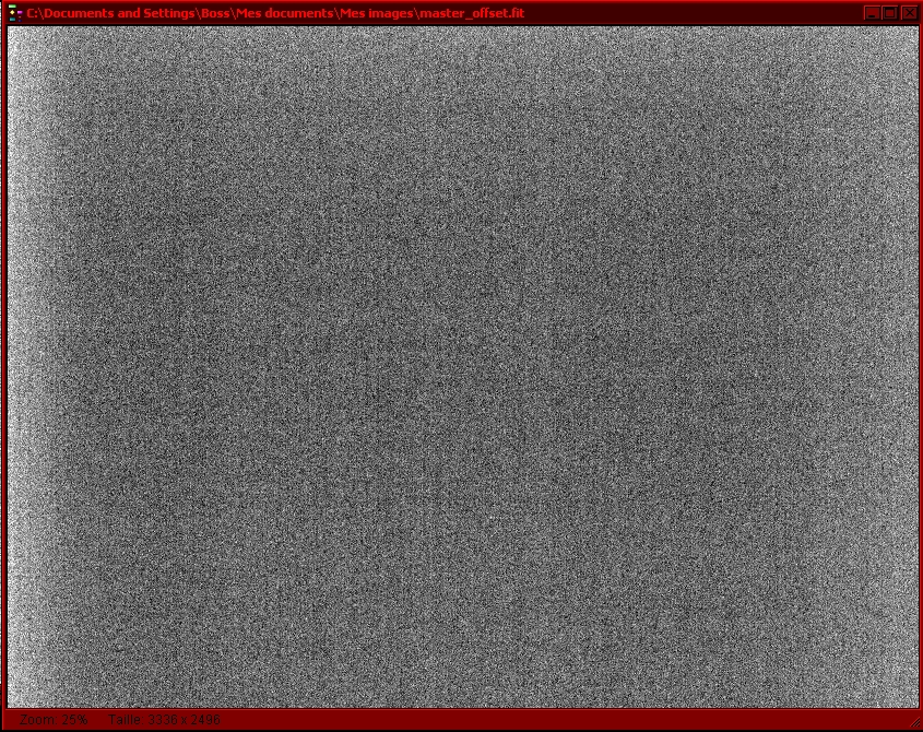

Les offsets :
J:
J+2:
je ne sais pas interpréter les chiffres mais en tout cas, ils ne sont pas trop éloignés... bon signe non ?
