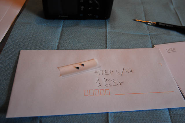

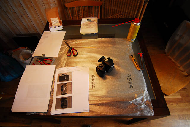

Le champ opératoire : Mode d'emploi (pas à pas) à portée de main. Cutter, cure dent, cruciforme PH000.

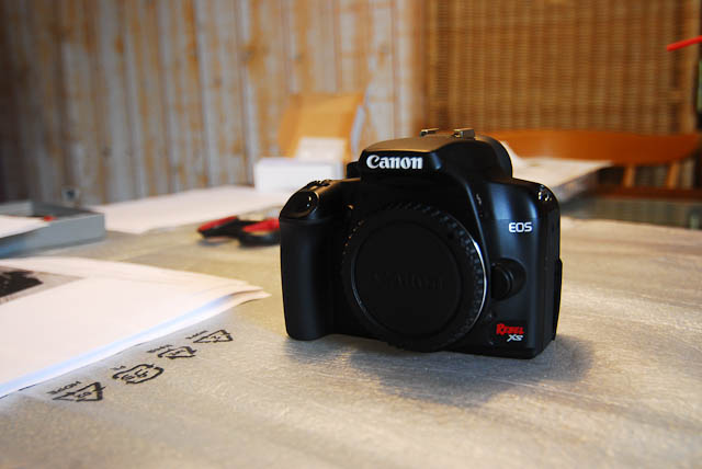

La bête :
A chaque étape, une enveloppe, un scotch et les vis qui vont avec... Ici étape 5/47. n°5 au démontage et n°47 au remontage...

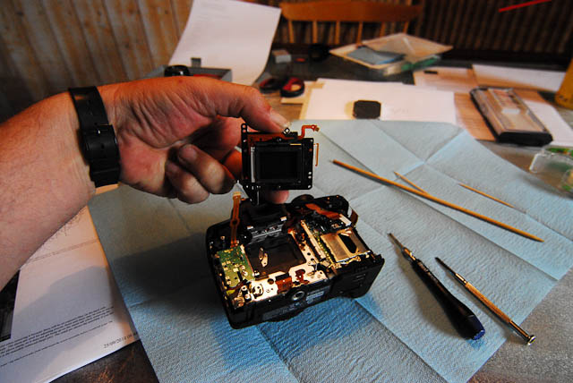

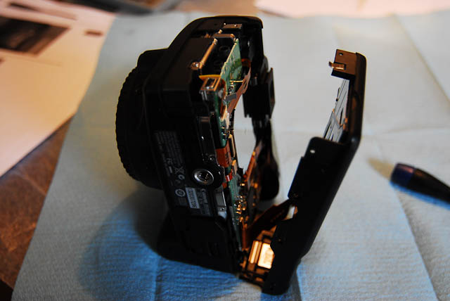

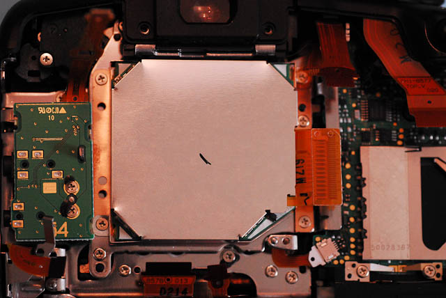

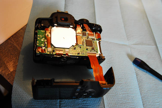

Ça s'ouvre....
Sevrage....

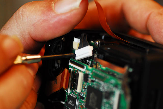

Les nappes sont à décrocher...
Elles sont décrochées...

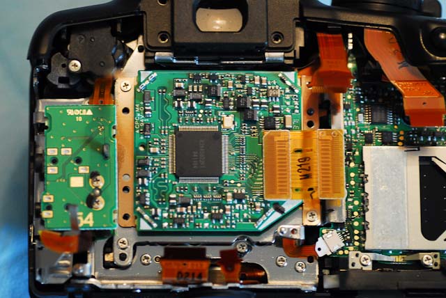

Un dernier connecteur...

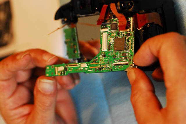

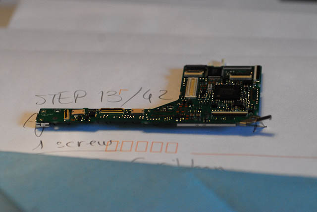

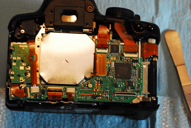

On enlève la carte...
On met de coté

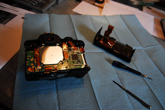

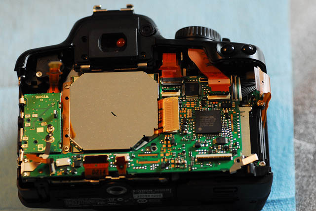

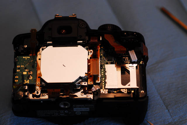

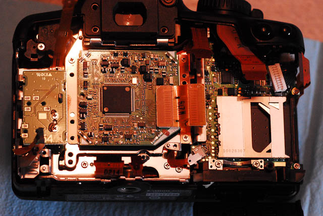

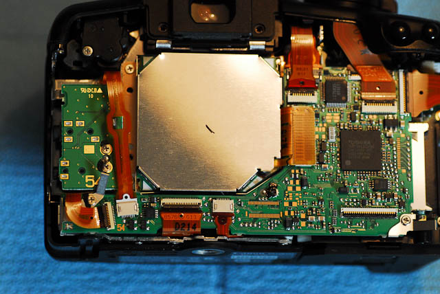

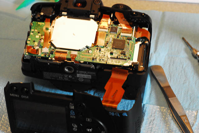

Nouveau paysage...
Bouclier enlevé...

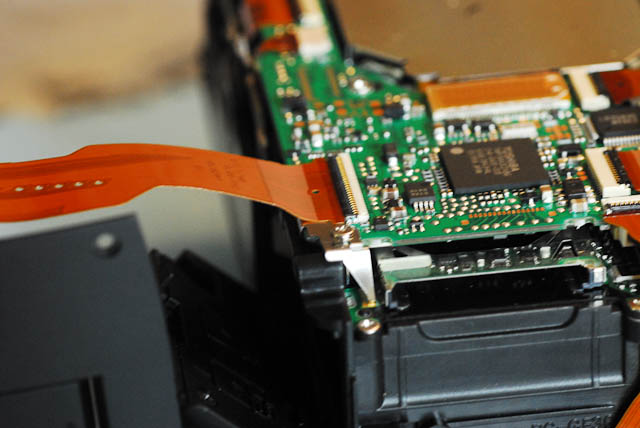

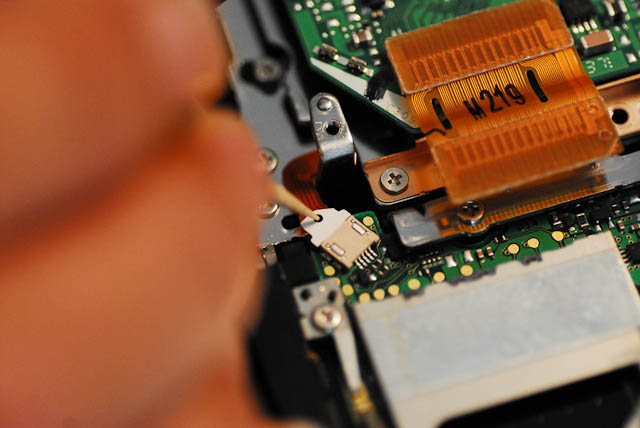

Encore une petite nappe à enlever

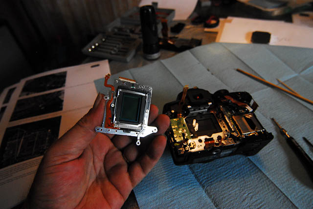

Est-ce que quand il tient dans la main, il tient dans la main ?
Ben oui....

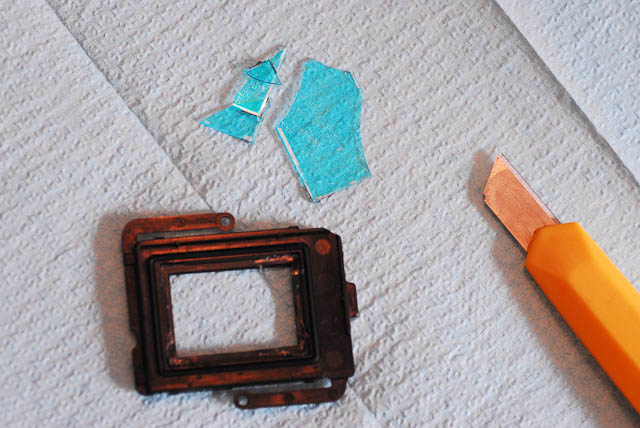

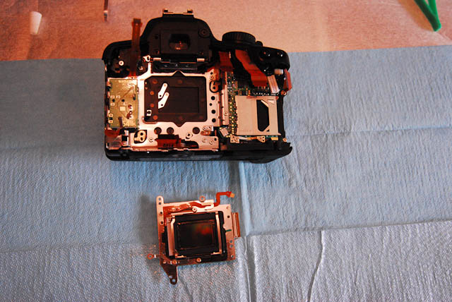

On désosse...
Encore et encore...

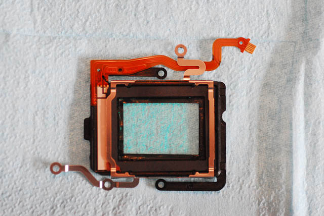

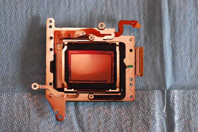

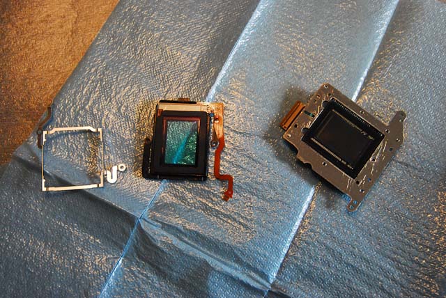

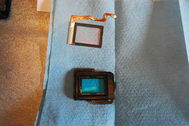

Filtre IR CUT d'origine enlevé...
Nouveau filtre posé (ASTRODON INSIDE)

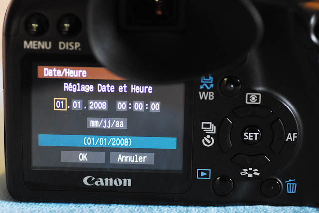

On rallume....
Résultat : juste un reset de la date....

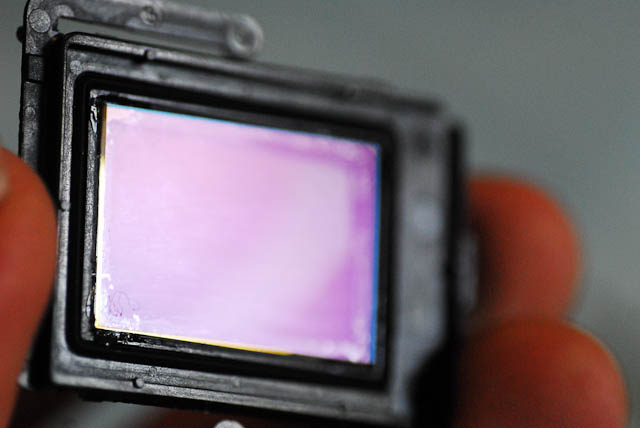

Comme je le pressentais, il va falloir redémonter... :mad:
Poil de barbe et trace de gras de la main entre les filtres...
Tellement pris par les vis et compagnie, arrivé au capteur, j’ai relâché la vigilance...

bonsoir,
ayant déja fait cette modif avec le filtre astrodon sur mon 1000D,
voici qques conseils.pour garder le filtre propre.
mettre des gants latex,
fabriquer une pince ,un peu comme une pince à épiler avec du fil d'alu de préférence ou du fil de fer plastifié en applatissant les bouts et en la re-fermant de façon que le filtre tienne tout seul sans avoir besoin de pincer.
après il n'y a plus qu'a écarter légerement la pince pour liberer le filtre .
pour le collage du filtre,à l'aide d'un cure dent en bois appliquer une pointe de silicone dans les coins .
utiliser une loupe pour le travail et pour le controle de l'état de surface du filtre avant le remontage.
si ça peu aider.
bonne modif.
