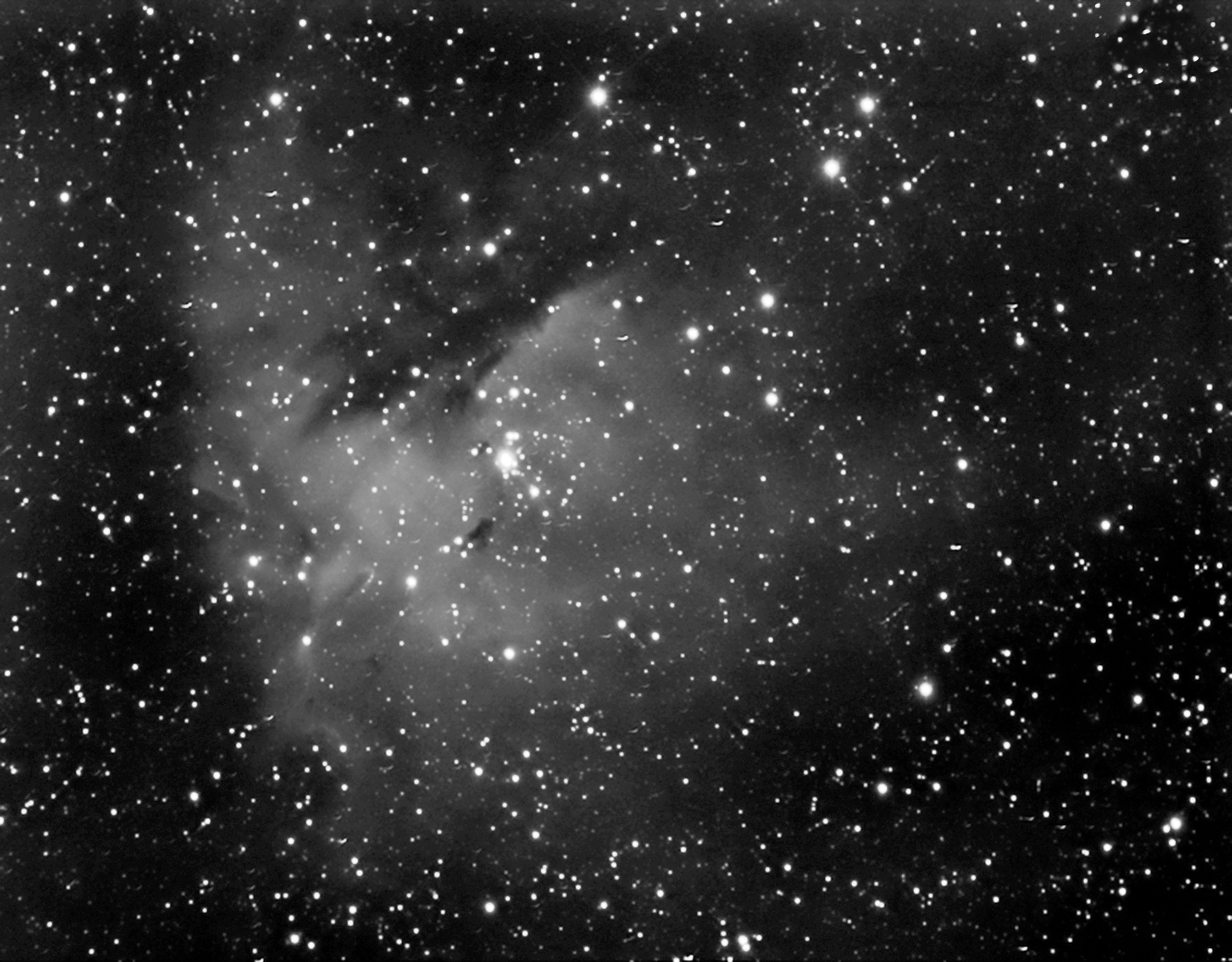

bonjours a vous tous alors hier j'ai put tester ma petite CCD, que mon fiston ma offerte ,bien c'est un petit capteur,mais pour débuter c'est déjà bien,donc j'ai fait NGC281 avec la présence la lune qui éclairer bien,mais c'est bien passer,je n'ai pas l'habitude de traiter a NB,donc a vous de juger.
40 poses de 60 secondes
3 dark
faux offset
faut flat
le tout sous iris et photoshop
la camera et une ci-dessous.
Orion StarShoot Deep Space Monochrome Imager II
Résolution 752x582
format 1/2
pixel size 8,6 x 8,3
en 16 bit
Ps:j'ai agrandit l'images sous photoshop
la full:
http://www.webastro.net/upload/images/11016-1285498561.jpg
Lionel
1er shot transformé, l'image est bonne.
As tu remarqué les pixels chauds qui forment des petits crochets sur l'image (?)
Cela provient sans doute du dark.
merci Christian a oui je n'ai pas fait gaffe ,cela dit je l'ai traiter se matin a 5h donc la prochaine seras mieux je l'espère.

Salut Yoyo26,
Superbe image que ce Pac-Man,
ta CCD est sur la base de l'excellent capteur ICX 429 ALL
Est ce que le logiciel d'acquisition est bien ?
http://www.1stvision.com/cameras/sensor_specs/ICX429.pdf
Il est très sensible en rendement quantique aux alentour de 600 nano,
j'ai le même sur mon ATIK 16 et j'en suis très content !
Encore bravo pour ta splendide première image !

merci pascal ,j'ai un galérer pendant une bonne 1/2 heure avec maximdll mais après j'ai a peut prêt compris comment sa ce passer,oui c'est le même capteur il est vachement sensible,tu trouve que ça se voie beaucoup que j'ai agrandit la résolution de l'image sous photoshop,a si je regrette que maximdll ne prenne que la version 1 de la camera et pas la 2

Je ne connais pas Maximdll
Franchement non !
Ça ne pixelise pas un brin !
Comment faire sous to shop pour agrandir la résolution de ton image ?
Ça intéresserait dans le cadre d'un tirage A3 !!!

et bien tu vas dans taille de l'image puis ensuite tu a trois choix dans un petit menu déroulant,et tu choisie pour une réduction optimal ou agrandissement moi je met l'image a % et comme celle ci je met 150% et je regarde se que sa donne,puis après quelques retouches et envoie c'est fini.

Très joli pac Man!
un peu trop "lissé"
ce capteur est très sensible mais c'est court 60s
tu devrais lui rajouter du HAlpha quand tu auras le temps, elle répond bien avec ce filtre

ha ben voila; une premiere qui en demande d'autres. bravo belle entrée en matiere.
