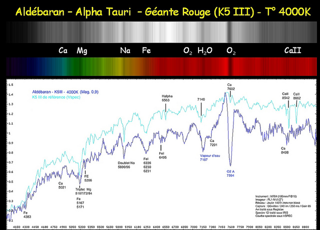

Pour essayer la spectro, j'ai commencé avec un réseau non blazé, une simple diapo 140 l/mm découpée et montée à la place d'un filtre 31,75mm dont je ne me servais pas.
L'investissement est minime : http://www.jeulin.fr/fr/a-a1029792-edc1000003/article/20311184-Reseaux-de-diffraction-standards-140-traits-mm-lot-de-6-.html
Voila un exemple de spectre obtenu sur Aldébaran avec ce réseau :
- Le spectre 1D N&B (acquisition)
- Le spectre 1D couleur de synthese, créé par Vspec apres calibration.
- La courbe spectrale commentée. La correction instrumentale est perfectible comparée à la courbe de référence en bleu clair, mais on y retrouve bien les principales raies.
Avec un 350D non baaderisé, la courbe se limiterait à la partie gauche, jusqu'à la raie Halpha.
Acquisition PL1-M sur Mak 180mm F/10.
Jean
