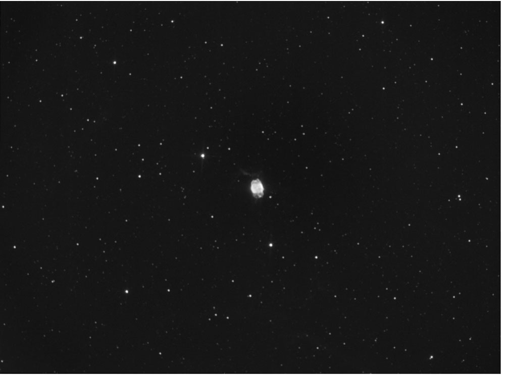

tout d'abord 20*7mn en ha Atik16HR sur 200/1000
NGC 40
ngc40ha.jpg?psid=1

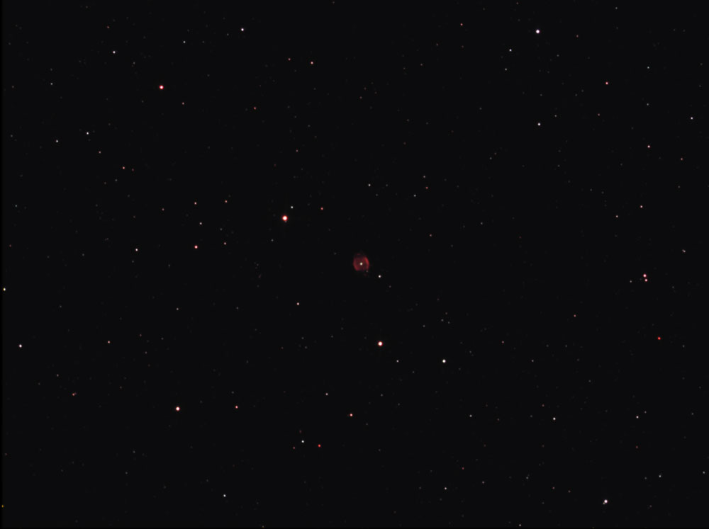

fort de ce résultat, 3*12*3mn bin 1 pour le RGB
ngc40rvb.jpg?psid=1

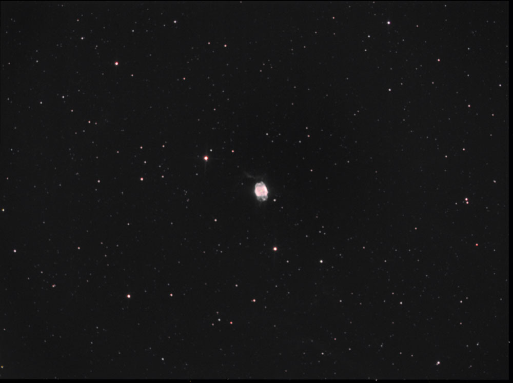

l'addition siouplait
ngc40harvb.jpg?psid=1
qui m'a peint ma neb en rose?
vous imaginez ses copines: "bwaaaaaaaaahhh el é toute roseuuuu!!!!"
ça peut pas durer

c'est normal, le Ha-RGB donne des couleurs saumonées (çà vient du signal très important en Ha sur la nébuleuse, regardes en RGB tu n'as que la zone centrale)
Il faut faire des manips sous photoshop pour rééquilibrer les couleurs, ou alors faire du LHa-RGB

Une suggestion : faire ce type d'objet trés lumineux sans filtrage H Alpha. De plus le HA te donne ici une image trop pauvre (trés peu d'étoiles en fond de ciel).
Au pis tu peux combiner le Ha avec une luminance, mais c'est passer du temps pour pas grand chose avec ce type d'objet, surtout avec ta focale et ton rapport FD court.
Elle rayonne trés bien sur tout le spectre.
As tu essayé de faire quelques poses sans filtrage ?

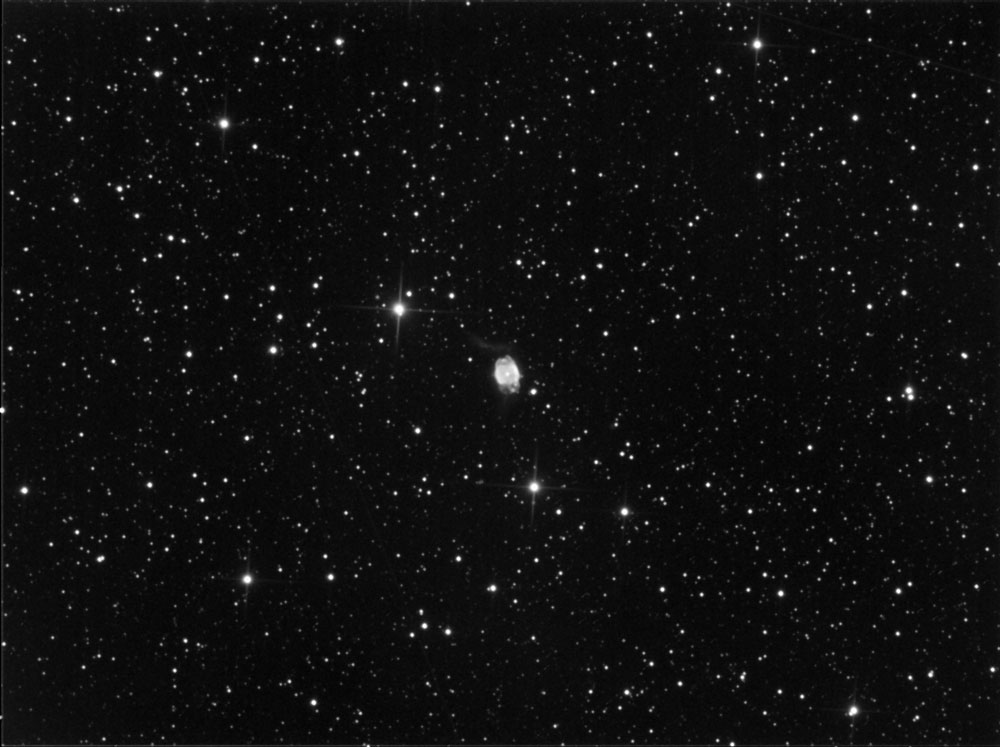

avec le RVB j'ai retiré cette luminance avec un poil de HA pour le sourcil gauche
C'est mieux. Je me demande pourquoi as tu posté la 1ere image puisque tu avais déja la luminance ...?;)

je trouve perso ton image Halpha trop saturé
en regardant ton RGB (image couleur de ton premier message) la couche rouge deborde autour des etoiles
et pourquoi tu n'a pas fait l'acquisition RGB en bin 2*2 : tu aurais eu plus de signal et le rendu final aurait probablement ete moins saumoné?

la dernière est LHA

Le rgb : je trouve que la dominante rouge est importante. A ta place j'étalonnerais et je travaillerais en bin2.

C'est fort possible. C'est une NP qui rayonne essentiellement dans le rouge. On créant une luminance à partir des 3 couches rgb en bin 1 (cette fois j'ai pigé) tu as donné bcp d'importance au rouge, donc la NP est trés "blanche" en luminance. J'espére que je m'explique bien.
Si elle est trés blanche et elle plus "opaque" au montage L+RGB et donc la teinte finale est rose.
C'est une explication.
Bref je te conseille de faire les choses plus simplement : les luminances en bin1 sans filtre (ici j'ai même retiré le filtre "L" qui ne sert à rien, c'est tjrs cela de gagné en temps de pose) et le RGB en bin 2.
Eventuellement tu peux compléter par du Ha également en bin2, ou parfois en bin1, si tu as le temps de poser..
A mon sens le HA doit être un simple complément et non l'ossature principale de l'image, un peu de sel ou de poivre que l'on ajoute à la luminance et à la couche rouge par exemple...

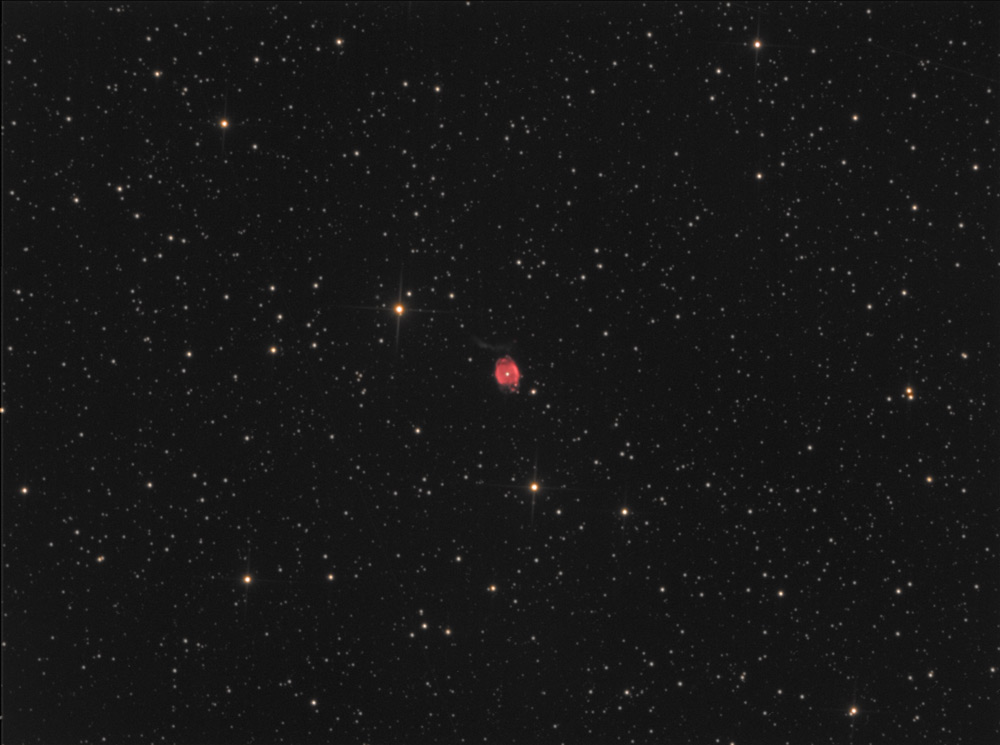

Comme je m'ennuie un peu avec cette lune pluvieuse, je reprend les traitements
grâce à la relecture du tuto de Christian et à mon stage chez Franck, le résultat s'améliore
40rgb_nouveau_traitement.jpg?psid=1
voili voilou:D

La lune pluvieuse est bénéfique !! La preuve le traitement est impeccable cette NP est beaucoup mieux comme cela par contre j'ai des étoiles jaunes aussi
