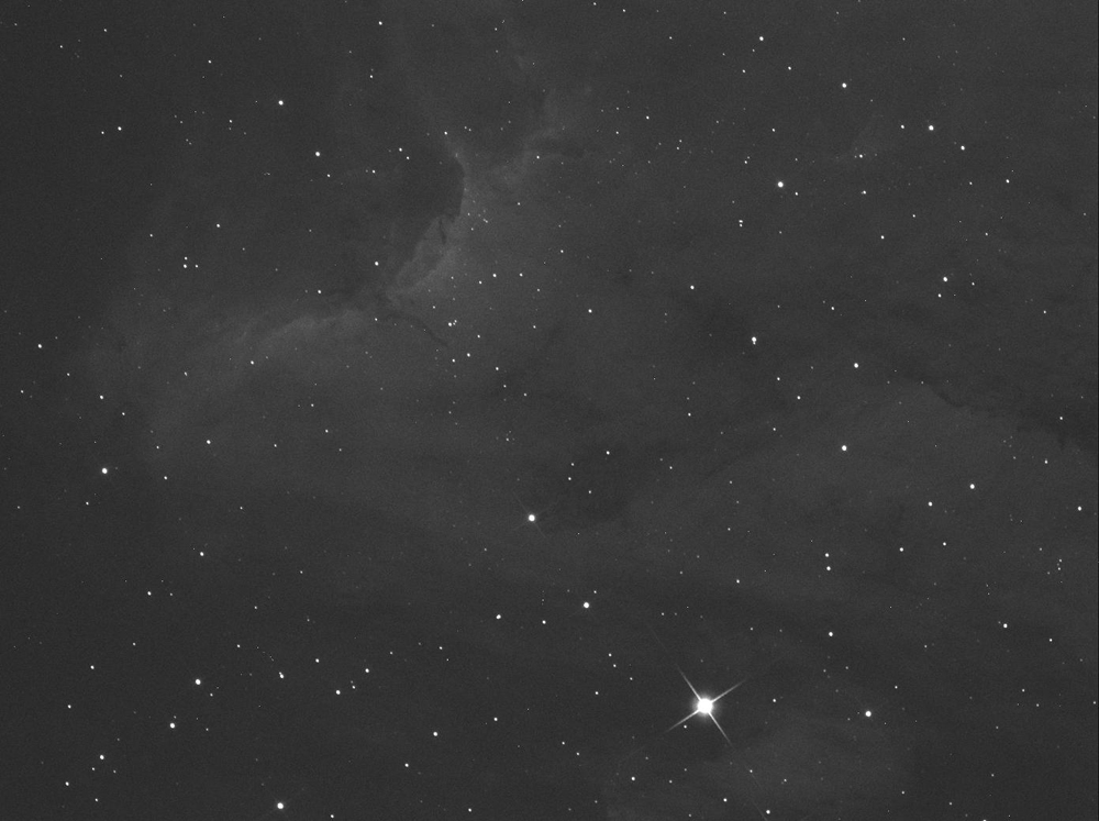

On a entendu beau coup de bien du couple 80ED ATIK314L+; la, je doit avouer que je suis assez satisfait du resultat de la nuit derniere, sans avoir les chevilles qui gonfles :be:
malgrés une temperature tres fraiche( 6° a minuit) et une humidité bien presente, l'aquisition c'est tres bien passé. un oeil sur la brute l'atteste, je pense. cette fois ci je ne me suis pas trompé j'ai bien selectionné le filtre halpha pour 18 poses de 10mn. j'aurait bien fait les couches RVB dans la foulée mais un immeuble en a decidé autrement. ca sera pour une prochaine fois.
11 darks
7 flats
25 offsets
registration IRIS avec une legere DDP et passage ensuite sous Tochop.
la brute
l'image
voili voilou
amicalement
Loulou
80ED sur HEQ5 goto. guidage starschoot autoguider sur Orion 80/400+Phd guiding.
Atik 314L+ et filtre halpha.
J'adore
tu as vu de près, il y a comme une trame noire
c'est c.. parce que sur la brute elle n'y est pas
tu vas nous faire une sacrée image là!!
le souci c'est que je ne sais pas d'ou elle vient...
merci de ta visite en tout cas
amicalement
Loulou

Je ne sais si il y a une trame, mais je sais que cela part dans tout les sens(les zébrures) dans ce Pélican

Salut, très bel oiseau plein de détails. Belle maitrise de la CCD déja :)
Pour la trame, fais-tu un décalage entre les vues ?
bin non car phd n'est pas relié a Artemis, le soft de capture. ceci dit la camera est pourvu d'un port ST4 a priori. est-il possible de guider avec?

Le pélican, les étoiles, les volutes : il y a un bel équilibre dans cette image ! J'aime le cadrage et l'aspect "tableau".
Comme le dit JP, un peu bruité, mais l'ensemble est vraiment très agréable :) ! Bravo !

Bonsoir a tous
Essaie de traiter avec en amont une normalisation d'offset d'une sequence avant l'add
Si tu a un FDC different entre la 1er et la derniere tu normalise en faisant un peut une moyene entre la 1 et la derniere
Pour info sur mon NGC 7380 sur 2 nuits le FDC était de 500 à 750 pour la 2 eme nuits donc normalisation a 600 mais cela dépend de tes FDC bien sûr ( fond de ciel ) .
Une fois ceci essaie une ADD médiane cela lisse l'img
c'est ce que j'ai fait
Essaie plusieurs type cela ne coute rien

Bonsoir a tous

merci ERIC; en que novice dans l'utilisation d'IRIS( avant c'etait DSS) j’apprécie)

La sortie St4 permet effectivement d'utiliser ta CAM comme autoguider, mais il en faudra une autre pour imager (ou l'APN )
PHD je ne sais pas (ou alors avec nébulosity) mais guidemaster le fait très bien.
A l'APN, Zoombrowser sur un PC et guidemaster sur un autre, je faisais la synchronisation en manuel...et ça marchait ;)
ouep Giuidemaster; le souci c'est qu'il ne reconnait pas la starschoot...et en plus il est d'un compliqué...
