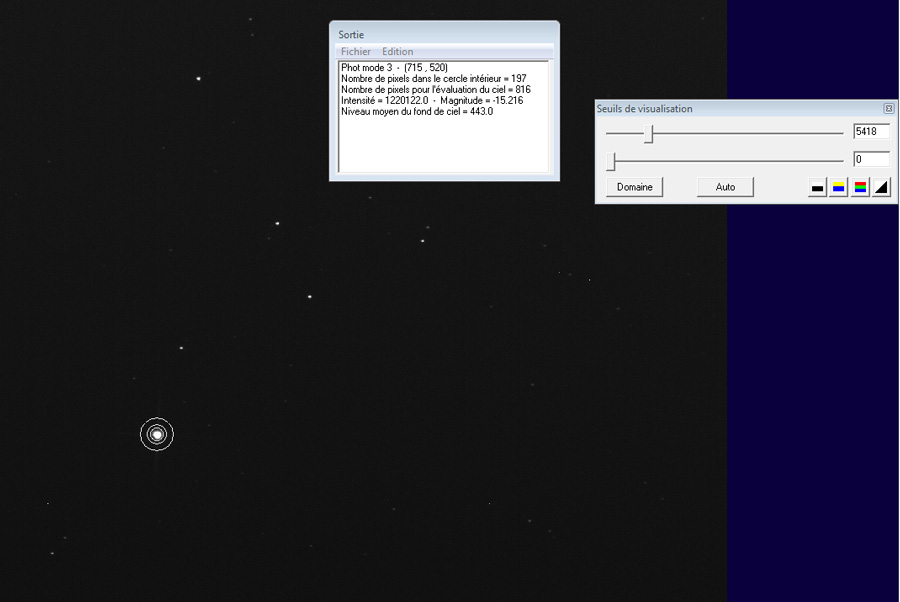

petite soirée photos hier soir, uniquement dédiée à la calibration des filtres RVB sur une étoile G2V et accessoirement aux voisins vendangeurs qui campaient à côté "dis m'sieu, on voiquoi dans s'truc?!!"
donc en premier de nombreuses micro poses sur SAO 53622 dans Andromède avec les filtres RGB

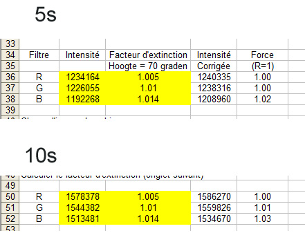

poses de 10s puis 5s
curieusement les deux temps donnent des résultats identiques
etalonage_.jpg?psid=1
etalonage_2.jpg?psid=1
et là je ne comprend plus: mes filtres donnent tous le même résultat
comprend pas:cry:

Salut vieux !
Tu as des astronomics comme filtre ?? (ou astrodon ???)
Edit : ton étoile est saturée on dirait ... j'sais pas si c'est bon pour calibrer ça ...
Je ne comprend pas tout mais des que je rentre j'essaie ce p..... de calibrage qu'elles fonctions d'iris tu utilises?
Salut jeune Gibe :D
non ce sont des Orion tout simples
si l'étoile est saturée en 5 s, je ne vois pas comment faire
comment savoir si elle est saturée?
en promenant la souris dessus Iris affiche des valeurs moyennes de 22000
mais effectivement le cœur est à 30000
il faudrait que je fasse 2 ou 3 s ou que je choisisse une étoile + faible

tu trouveras le tuto sur Astrolabo, c'est la fonction "analyse/photométrie d'ouverture"

Curieux cette valeur quasi identique pour les 3 couleurs.
Le niveau ADU de l'étoile est donc idem à chaque fois ?
Serait bien de poser un peu plus longtemps pour limiter les erreurs.
Si l'étoile est trop lumineuse et qu'elle sature tu devrais peut être utiliser une autre optique pour calibrer tes filtres, ou diaphragmer ton telescope. Afin, trouver un truc qui permette de limiter un peu la lumiére.

La chose curieuse c'est l'incohérence des valeurs entre 3 et 4 secondes.
Je me demande si le temps de pose n'est pas trop court en fin de compte. Le bruit de lecture provoque trop d'incertitudes. Ou la "photométrie" est faussée par quelque chose d'autre compte tenu de la pose. Ou c'est une erreur relative sur le décomptage du timer (il peut exister une erreur de 0.5 seconde, par exemple. Ce n'est pas grand chose sur une pose de 250 secondes, mais c'est trés important sur une pose de 3 secondes..). Je ne sais pas trés bien.
Bref je te suggere de faire des poses plus longues pour lisser les erreurs. Le fait de défocaliser légérement limite l'amplitude de la tache (l'étoile), ou selectionnes une étoile G plus faible.
L'objectif est de récuperer 3 séries RGB cohérentes et sans trop de différence pour chaque filtre, même si tu fais varier un peu le temps de pose.
