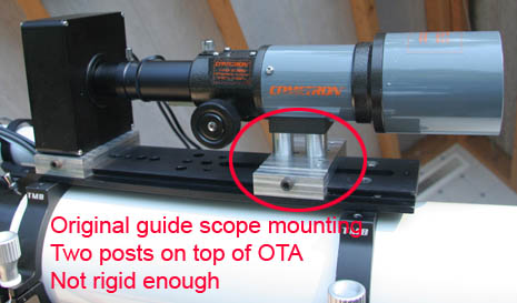

Si tu as des flexions, tu ne les verras pas sur tes logs d'autoguidages. Ton autoguidage peut être "parfait" si l'imageur bouge indépendamment de l'instrument guideur, tu auras un filé d'étoile.
Pour trouver la source des problèmes de flexions, je ne pense pas qu'il existe de méthode. Je pense avoir ce problème, j'ai tout rigidifié, bloqué les jeux dans les porte-oculaires, mais rien n'y fais, j'ai toujours une foutu dérive sur mes images, mais qui n'apparait pas sur les graphs d'autoguidages !
Bonne recherche !
PS : un site qui donne quelques solutions pour améliorer son montage : http://astronomy.mdodd.com/flexure.html
Il y a une multitude de pont de flexion le po et la fixation de l'imageur à faire optique dirigée au zenith pour une lulu par exemple les anneaux de la lunette guide son P.O. et la fixation de la cam de guidage les platines de fixation de scope enfin je pense qu'il faut contrôler tous les points possibleS et les repoudres d'une manière optimales:be:
Ah ben justement les flexions !!
Ca fait plusieurs mois que je travaille sur une solution pour autoguider mon C8. Quand je croyais être au bout, je me suis cogné au pb des flexions. Etoiles legerement oblongues en poses longues, mais surtout le symptome était des decalages systematiques, toujours dans le même sens, entre chaque poses en poses plus courtes. En final qques pixels entre la premiere et la derniere brute. C'était flagrant.
Je n'ai jamais été capable de résoudre le pb, malgré plein d'essais (sangles, serrages, j'ai même été jusqu'a coller à la résine un po sur la lunette guide.....). Visiblement la lunette était trop lourde pour les anneaux.
De passage à new york, j'ai trouvé un diviseur optique celestron en solde, que j'ai bricolé pour y placer la spc900 avec une lentille pour reduire la focale. Les flexions ont disparu immédiatement.
