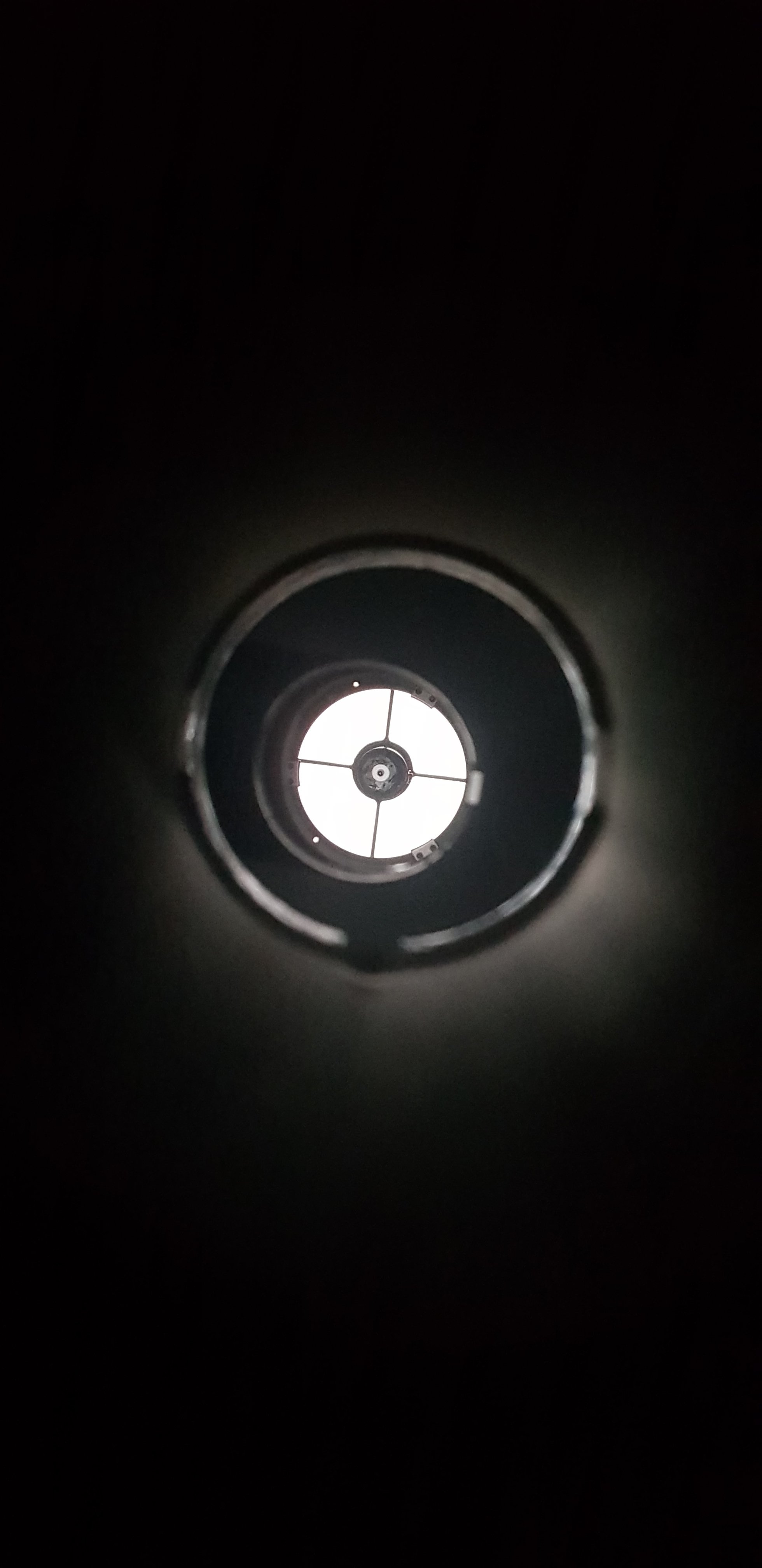

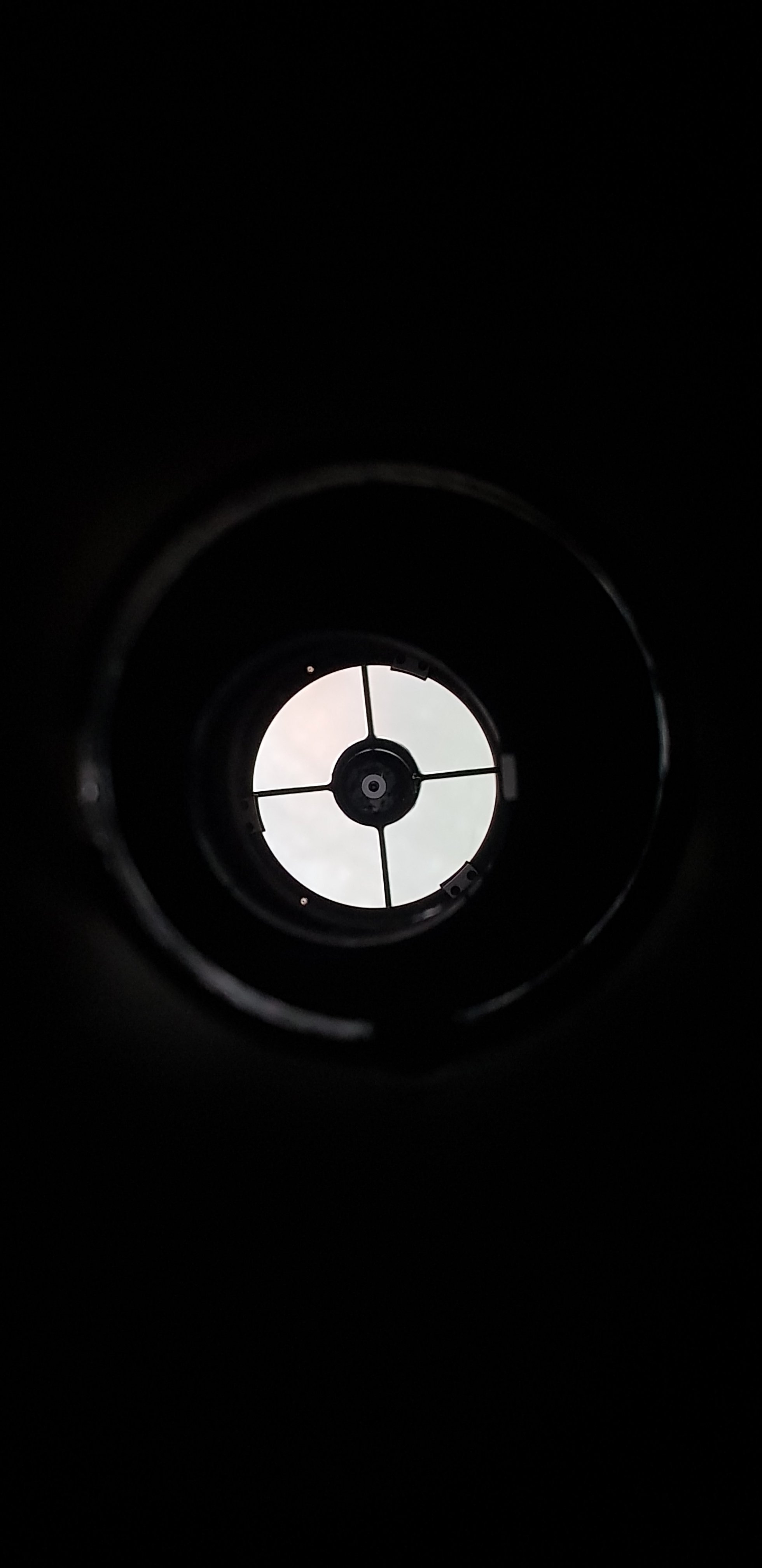

Bonjour à tous J'ai acheté un Skywatcher 130/900 EQ2 et j'ai remarqué que je n'avais pas de pastis sur le miroir primaire du coup j'ai suivi des tutos j'ai collé un œillet  sur le miroir primaire bien au centre et ensuite je me suis fabriqué un œillton un petit trou bien au milieu de 2 mm avec de l'alu collé à l'intérieur pour que ça reflète ensuite j'ai réglé le miroir primaire avec les trois vis de collimation derrière et j'ai placé le trou de l' œillton au centre de Loeillet sur le miroir primaire j'espère avoir bien faire ça merci de votre avis à tous je laisse une photo
il y a 34 minutes, Elijah Nybe a dit :
C'est normal,  le pastis ce prend au bar 😁
Cool merci de ton aide mais pour aujourd'hui cest mort pour le test trop de nuage de mon coté mais ça me soulage que tu me dit ca par contre je vais acheter un cheshire cest le top je crois ?
Un cheschire sera plus précis que l'oeilleton, mais si tu arrive a collimater avec ce dernier c'est pas vraiment utile, attends de voir ce que ta collimation donne sur une étoile
D'après ton explication, ça semble correct. Le 130/900 n'est pas très difficile à régler, c'est juste ennuyeux de faire des aller-retour entre le porte-oculaire et les vis au cul du télescope.
Si tu veux faire ça plus vite et plus confortablement, on vend des lasers de collimation sur eBay pour une vingtaine d'euros. J'ai le modèle réglable (7 intensités) et il fait le boulot. Ce n'est pas plus précis qu'à l’œil mais ça évite les aller-retours et ça marche aussi dans le noir. ;)
Merci orion je vais y penser par ce que jai réunit tout les critères pour avoir le top,  et voilà comment je vois jupiter, je suis asser déçu du résultat, aucun détail quand je vois ce que les personne vois avec le même modèle que moi la photo est faite avec un Samsung s8, et je voir pareil avec mon œil, si quelqu'un a la solution à mon problème ce serais cool il ma quand même couter 350euro
