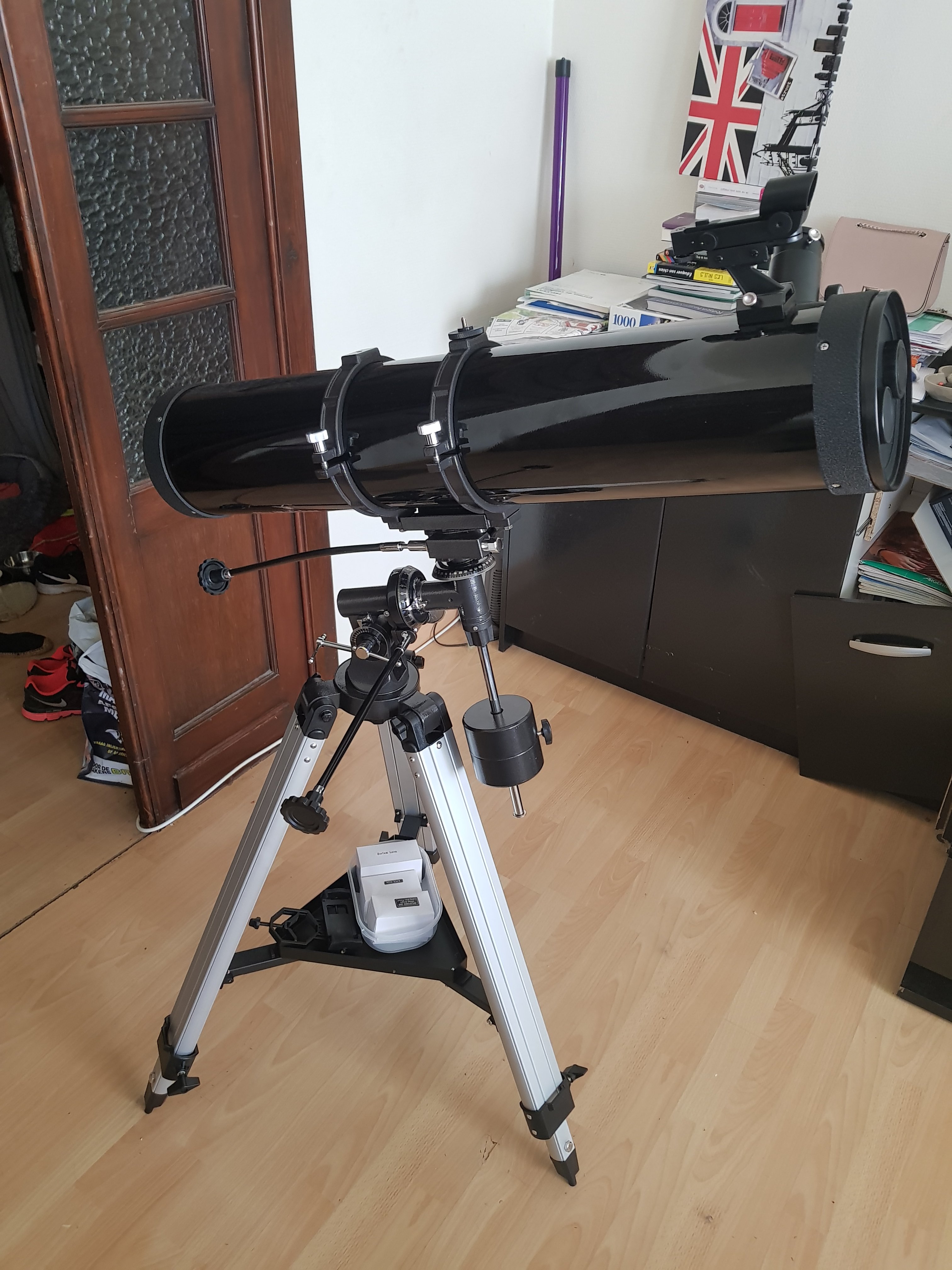

on m'a offert un Skywatcher 130/900 en début d'année

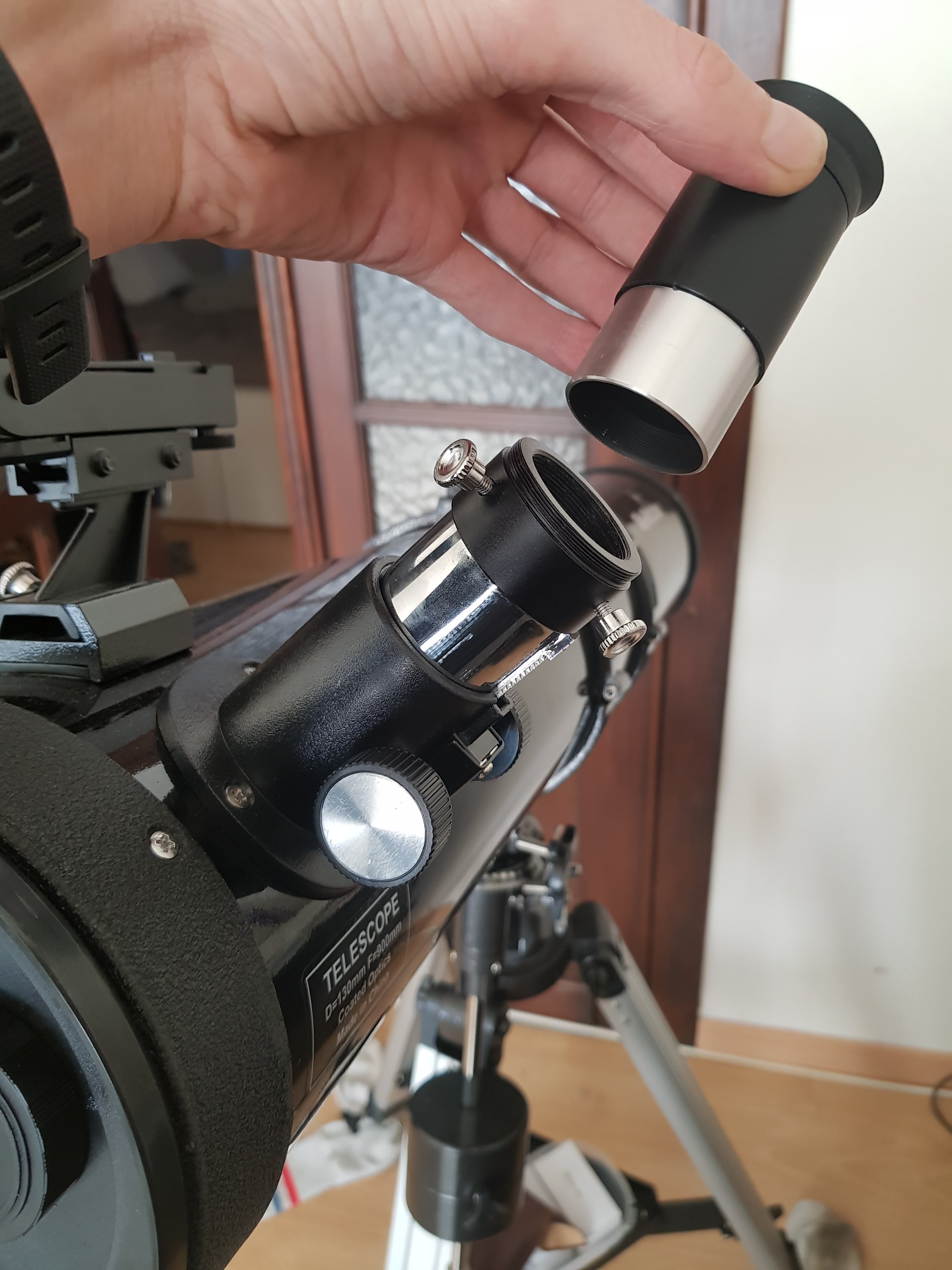

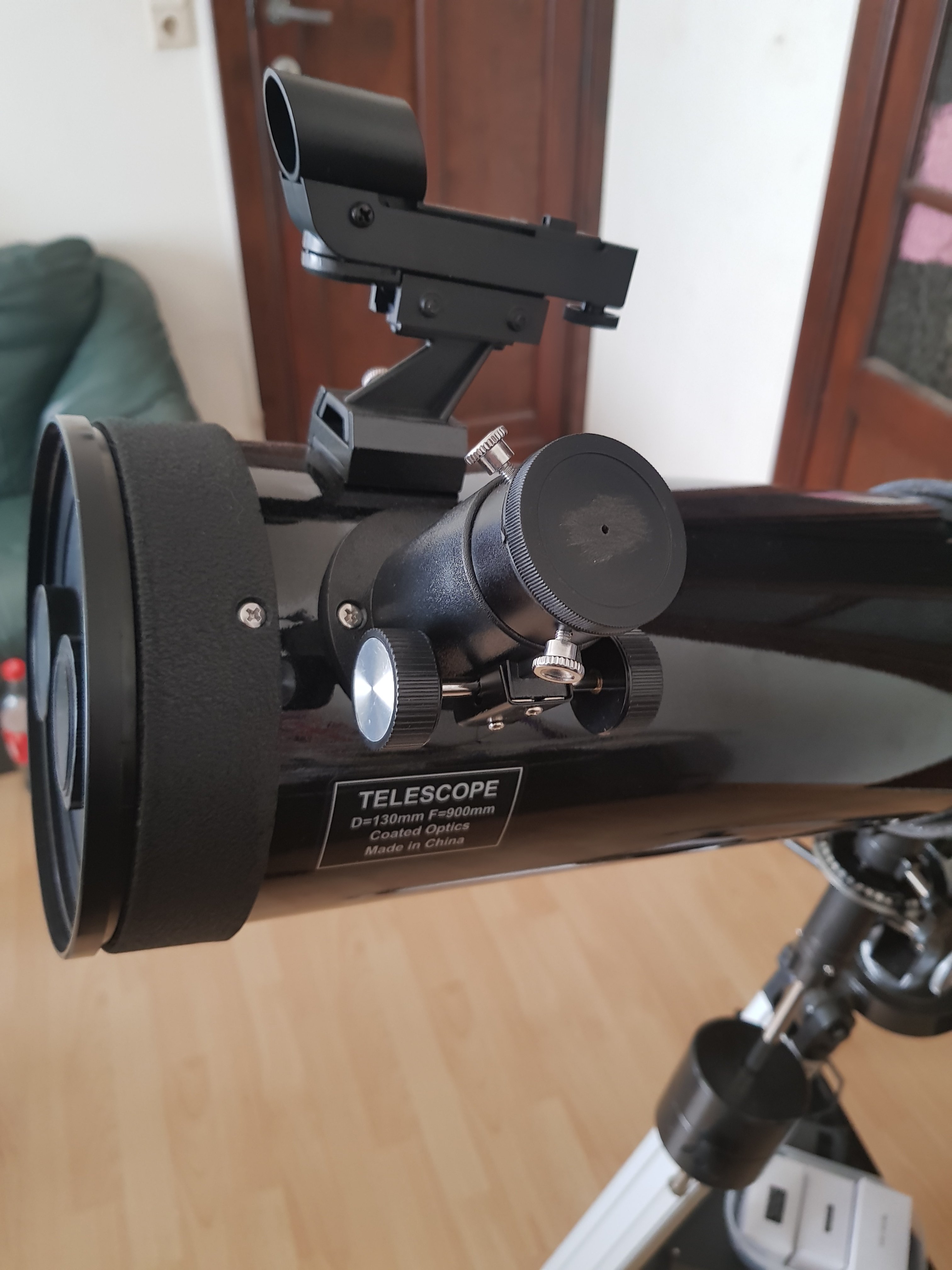

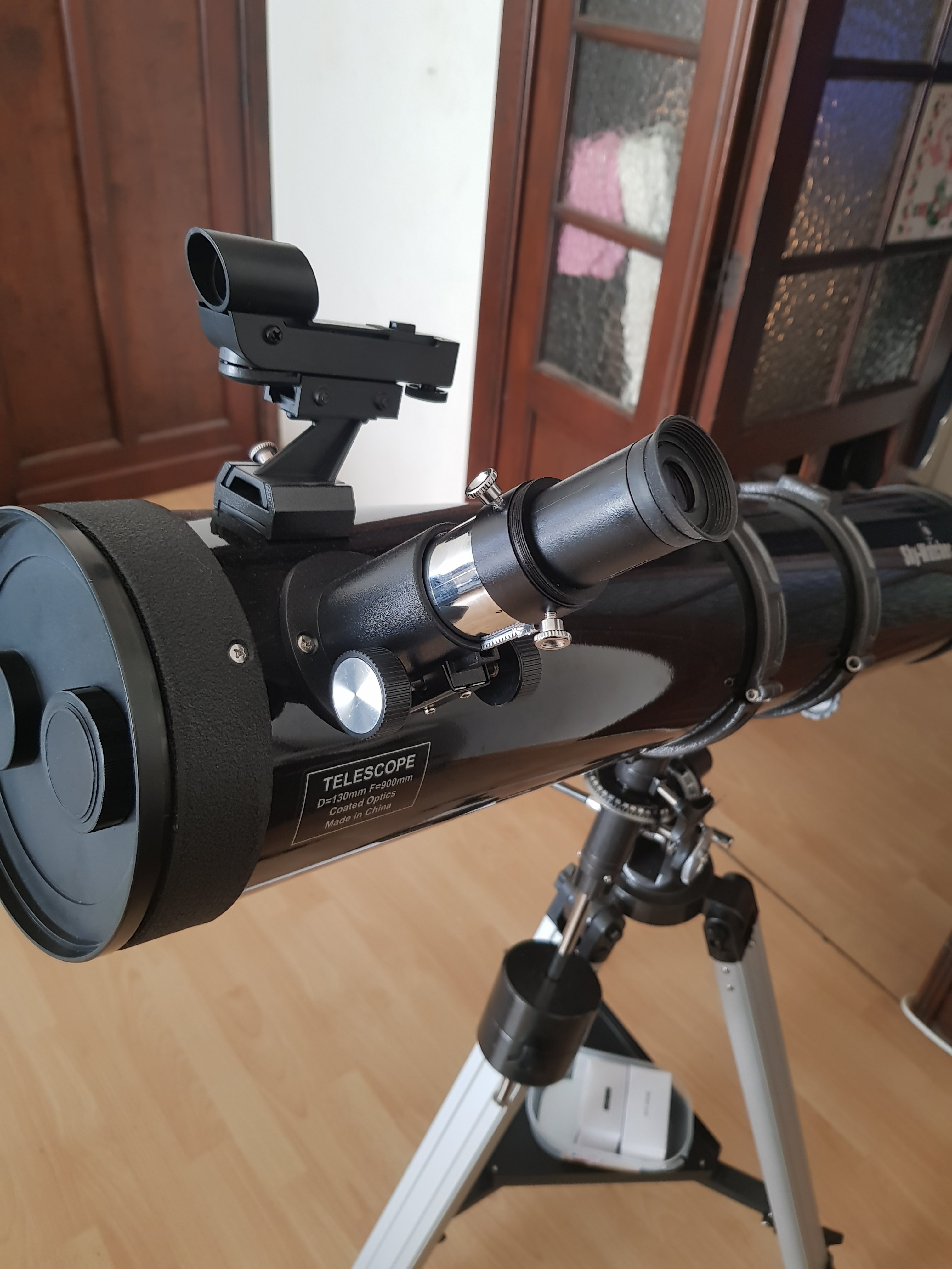

fais une photo de ton "montage" sur le Po (porte oculaire)

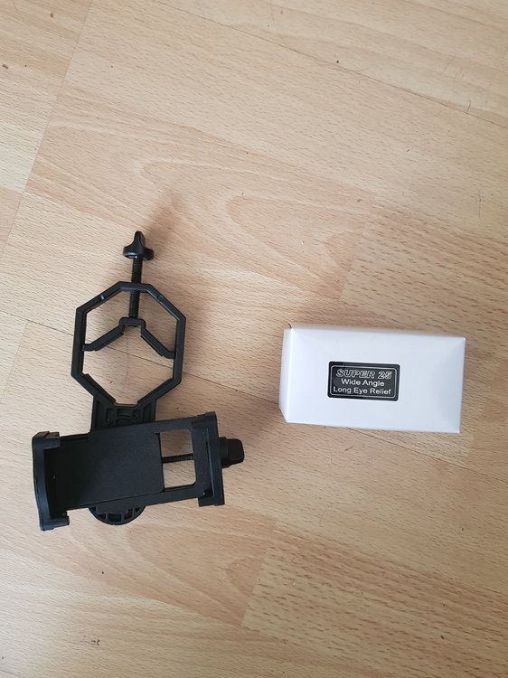

Et comme tu peux le voir sur cette photo mon téléphone fait de très belles photos vraiment pour dire qu'on voit pareil à l'oeil qu'avec mon téléphone peut-être un petit peu mieux à l'oeil

Quand tu tourne les molettes du porte oculaire ,celui monte et descend, on est d'accord.
J'ai l'impression que ton oculaire n'est pas assé rentré dans le PO,
